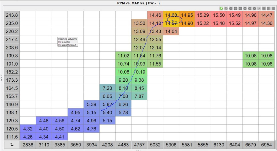

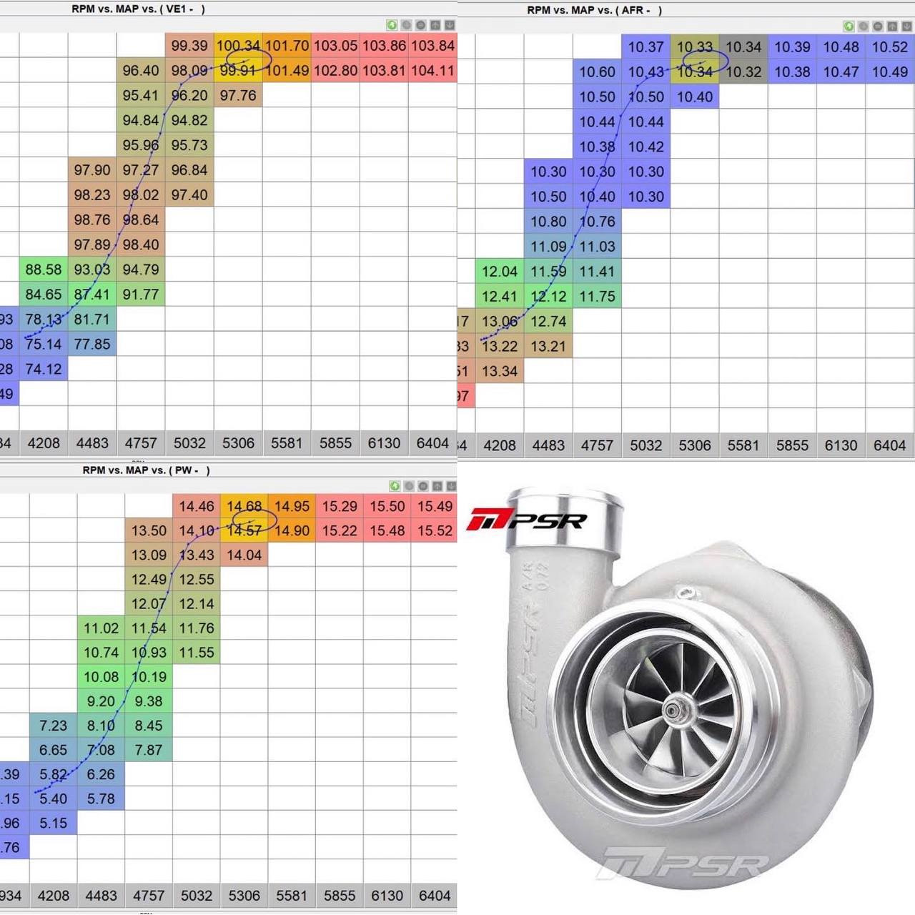

Как мы сравнили на одной машине новый Пульсар против старенького б.у. Гаррета.
Toyota Celica GT-Four ST205
3S-GTE gen3 2.0L 8.5 CR
HKS 272/272
Full Race V-band manifold
Mega Sqwirt MS3 ECU
Ron100 LUK (no WMI)
Turbochargers Compare:
Used Garret GTX3582r gen1 — AR 0.82 Tial V-band
New Pulsar G30-770 AR 0.82 V-band
У Garrett на наддуве 1.4 bar VE — 130 на смеси 11.3 и Pulse Width — 15.9 ms
На Pulsar — на наддуве 1.4 bar- VE 103 на смеси 10.3 и pulse width — 15.5
Разница по расходу воздуха очевидна > 10% примерно 15% на 1.4 — на большем наддуве разница увеличилась, но логов не сохранили подтвердить.
Машину катали на дороге на 3 передаче
Garrett надувает везде больше и едет раньше.
На GTX3582r — машина была настроена на 2.0 бара, после установки Пульсара турбина на тех же настройках сдулась и смогла вывезти только наддув 1.8 и там уже разница по расходу воздуха была еще больше
— Я предчувствую возражения, о том что нельзя сравнивать старую 35 и новую 30-ку — Возможно Вы правы, В идеальном мире у нас должно быть две идентичные турбины только одна оригинал другая китай.
— НО! — если 30-ка (Пульсар) меньше и она все же таки современней — она просто обязана ехать раньше и наддувать до спула везде больше. Кстати у турбин по компрессорным картам примерно одинаковый расход воздуха.
Для тех кто в танке я очень популярно объясняю как можно сравнить эти две турбины:
— на смешном наддуве в 1.4 бара эти турбины должны вести себя так — пульсар должен наддуватья раньше и иметь до 1 бара везде больше расход воздуха и даже на 1.4 должен иметь больше воздуха.
— У нас же турбины раздуваются одинаково и гаррет везде имеет больше расход воздуха
— Логов на 2 бара не сохранились, но там отрыв гаррета от Пульсара стал еще больше, то есть мы имеем турбину (китай) которая едет дует меньше везде и едет как турбина большего фрейма, которая с ростом наддува все дальше и дальше будет уезжать от маленького и бестолкового пульсара… увы но это так.
— Продолжая рассуждения на тему честная ли цена или "то же но в 3 раза дешевле" или "дешевле и лучше Гарретта" и прочие темы в этом духе хотелось бы сделать пару выводов:
— текущий китай — лучше китая 10-летней давности
— Обмануть систему пока не получается — Ю гет вот ю бай.
— Стоит ли более более ранний спул, меньший лаг, и больший расход воздуха в этом же фрейме и (очень вероятно) ресурс — такой переплаты Вы решите для себя сами.
— Есть ли разница между "берндовым" китаем и просто хорошим фабричным китаем без наценки на бренд — тоже решите для себя сами.
— Тема сравнения турбин пока не закрыта — как сказал @carbon.turtle — дадим китайцам еще 5 лет )))))
— Правда за эти 5 лет у нас в целом ничего не изменится, разве только если в Поднебесной появится производитель турбин, который станет не копировать а разрабатывать свои изделия с полным технологическим циклом и уникальными разработками, мало ли, всяко бывает.
Ну что тащите сюда всех своих друзей, с логами и графиками, давайте обсудим.
Чтобы Вы могли рассмотреть скрины логов получше привожу без обрезки скриншоты с осями итд

Там одна турба едет на норм смеси 11+, а 30ка на 10+, но никто внимания не обращает на это, раздувка так же у одной на 14, у другой на 12.
ну там многое влияет на раздув все это по чуть чуть, но учитвая что есть одна такая мелкая несостыковочка, может и вообще замеры сделаны на 35ке зимой. а на г30 в жару +30. или дыра гдето в вакуумной трассе, или угла нет или чтото еще произошло, да полно причин может быть
Ваня понимаешь все выглядит так, будто я атакую пульсары, которые есть брендированные китайские турбы и атакую тебя и твой бизнес ))) и как мне звонят некоторые люди и говорят, зачем ты устраиваешь холивар, человек продает себе турбины — делает хоршее дело итд. — зачем ты мешаешь, и правда давай разберемся, мешаю ли я и зачем?
1. Скажи мне пожалуйста ты позиционируешь себя исключительно как коммерсант? или ты все-таки еще и настройщик? — ты что-то понимаешь в том что такое логи и показатели, которыми подписаны карты в логах? или ты научился добавить убавить угла или смеси и по братски берешь с парней за это копеечку, но в целом как работают мозги и железо не очень понимаешь?
2. Если ты настройщик ответь мне пожалуйста на вопрос, ты хорошо ознакомился с двумя агреггированными картинками, где на одной картинке есть турбина и три графика? — на графиках смесь, ВЕ, и Ширина Пульса?
3. Если ты ознакомился с картинками внимательно ты понимаешь, что в логах у пульсара в карте ВЕ снизили значения ВЕ и даже при этом смесь на том же наддуве у пульсара более богатая (пишу для не настройщиков — меньше воздуха дает турбина) — чем на тех же оборотах на том же наддуве дает гаррет при большем значении ВЕ в картах?
— Если ты понимаешь пункт 3 — то зачем ты пишешь про раздув турбин на смеси 14 и 12? =) — ты специально переводишь внимание людей на малозначимые факторы, чтобы те кто совсем не понимают в чем дело не видели бревно в глазу? или как?
— Опять таки если ты настраиваешь машины и у тебя действительно есть опыт, — скажи мне какую разницу в раздуве ты лично ожидаешь на турбинах такого фрейма при разницы смеси 14 в 11 против 13 в 10? — ну грубо? а? ))))) — а ведь пульсар сливает в расходе воздуха не только при выходе на буст он сливает даже в бустофе — именно поэтому вся карта пульсара везде богаче — воздуха то меньше )))))
— Если твой опыт в настройке действительно достаточен чтобы аппелировать к логам, почему ты не спросил какой угол на раздуве? — а ведь угол дает разницу в спуле существенно выше, чем несущественная разница в 1 по АФР — тем более когда и в первом и во втором случае смесь и так достаточно бедная в любом случае беднее 12 — это достаточно горячая смесь
— Если все что я написал Выше для тебя не очевидно — почему ты не хочешь поговорить о том как новый пульсар, который есть копия более современного гаррета и на 10 лет моложе и технологичнее турбины от этого же производителя (оригинальной) тем более Б.У. — везде имеет расход воздуха меньше и при этом спутил там же, хотя при таких показателях по расходу воздуха он обязан спулить раньше ну хотя бы на 500-700 оборотов а то и на 1000
