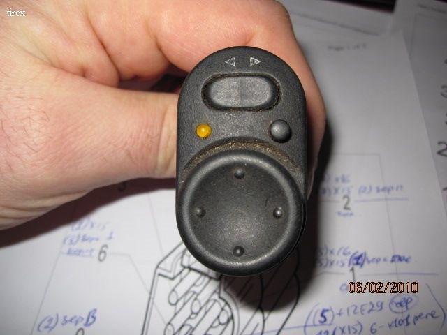

4. Джойстик с кнопкой на нём (на схеме — S68).
tirex.users.photofile.ru/…803103/large/88269665.jpg
К слову сказать, джойстики бывают просто с лампочкой\диодом и без кнопки (от ОВА, например), и просто без кнопки и без лампочки (от ОВБ, например), и такие, как на фото — с лампой и кнопкой (тоже от ОВА)

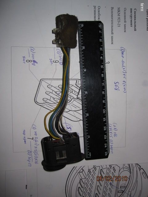

Так вот вам различие в разъемах:
А. Джойстик с кнопкой, у него короче коса\провода
tirex.users.photofile.ru/…803103/large/88269668.jpg,
чем у европейца (читай — у нашей машины), и у него разъем ПАПА(male).
(используется 8 ПИНов, если просто с диодом; и 9 ПИНов — если и кнопка и диод, как у меня)
tirex.users.photofile.ru/…803103/large/88269667.jpg
Б. Джойстик ОВБ стандартный, имеет "нормальной длины" косу и у него разъем МАМА(female),
(использется обычно 7 ПИНов)
И на двери, на нашей, вот такой разъем для джойстика:
tirex.users.photofile.ru/…803103/large/88270114.jpg
Фото RUS78
Кстати, на фото видно, что отсутствует угловой ПИН — кнопка\реле ЭСЗ, и средний в ряду крайнем — диод\лампочка на джойстике.
В. ЭСЗ японамать, имеют разъем как на джойстие — белый, под 9 ПИНов. И он ПАПА. Используется 7(!) ПИНов.
tirex.users.photofile.ru/…803103/large/88270001.jpg
Г. Европейские зеркала имеют вот такой разъем:
tirex.users.photofile.ru/…803103/large/88270000.jpg
tirex.users.photofile.ru/…803103/large/88270104.jpg
Фото RUS78
И он на 6(!) ПИНов. А значит, заменить его можно… правильно, на разъем c ещё одного джойстика, купленного на разборке за 300 рублей (если брать оптом)) и отрезанного от косы.
