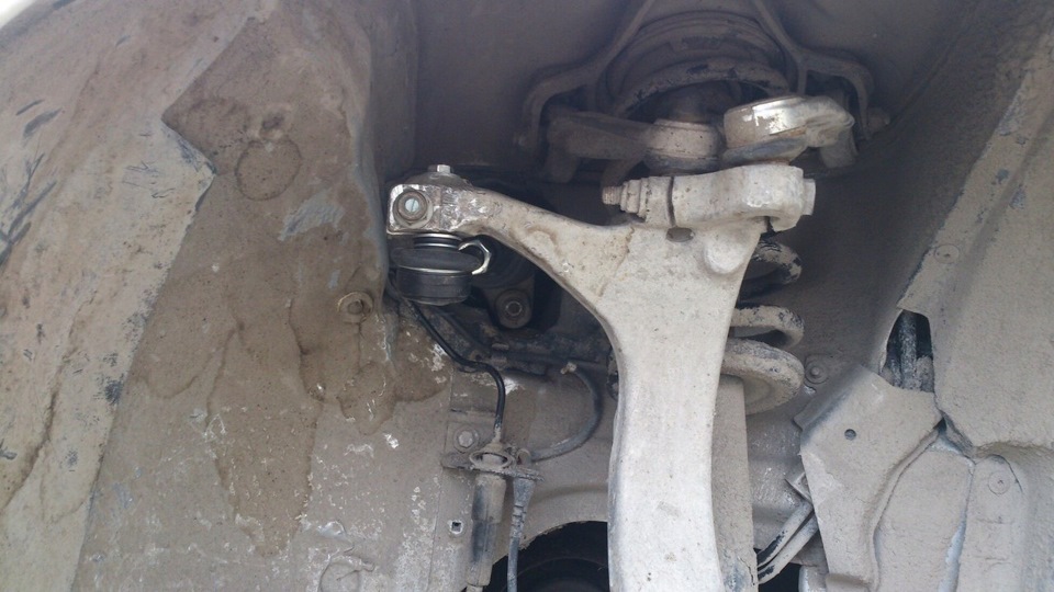

Еще при покупки автомобиля я знал что присутствует люфт в левом рулевом наконечнике, но как то со временем это дело забылось… Дело дошло до того, что стуки в подвеске начали пугать, да и на скорости свыше 100км/ч машина начала гулять по дороге.
Разумеется первым делом я заказал необходимый наконечник, но тут беда — он намертво приржавел к тяге, да еще и пыльники порвались на рейке, причем все разом.
что самое удивительное в каталоге моего года я не нашел нужной рейки, но в каталоге 99го года она присутствует.
что еще самое интересное — по данному каталогу правый и левый внешний пыльники одинаковые, что оказывается совсем не так…
комплект на левую сторону)))
наконечник и тяга встали без проблем, а вот пыльник…
пришлось дорабатывать…
ди и с тягой не так все просто…
покупал простенький ключ на 38 в автовазовском магазине…
ну а дальше вроде без проблем)))
(изолента ради сохранности резьбы для регулировки геометрии)

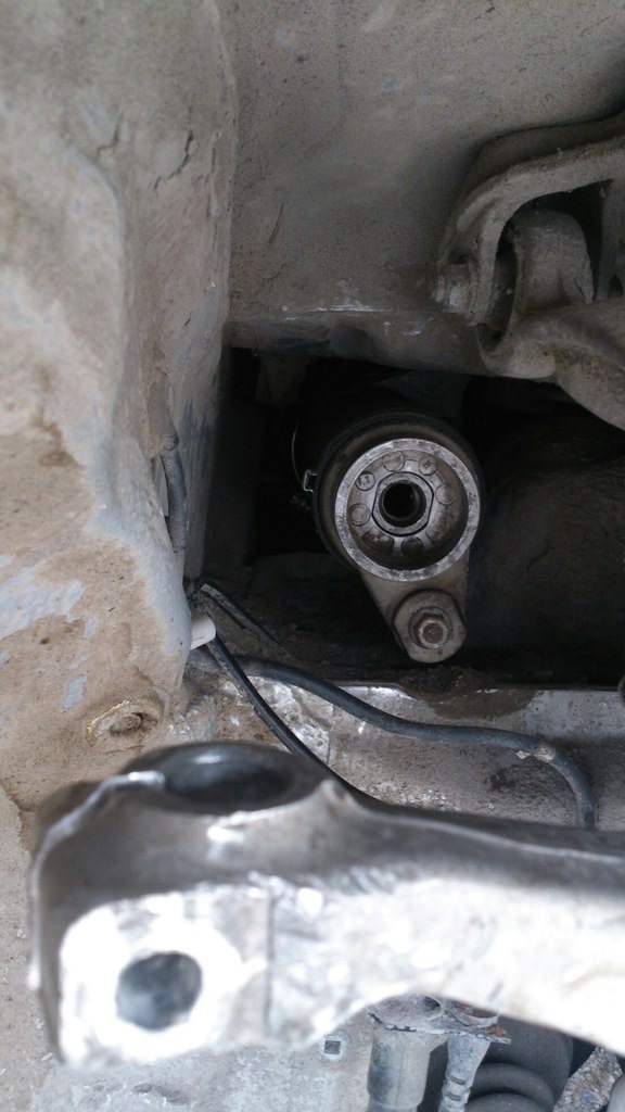

Самая беда началась с правой стороны…
1-я так и не смог найти нужного внешнего пыльника(внутренний заказал, но забыл сфоткать)
2-закис болт фиксирующий наконечник
Срезать болт оказалось самым неприятным, ибо кулак у меня алюминиевый…
И так как я не нашел нужный пыльник — его пришлось изобретать…
первым делом режу имеющийся пыльник
и из одного пыльника получается 2)))
далее все это дело аккуратно нагревается(разумеется лучше это делать феном)
и в итоге получается нужный пыльник(при желании таким образом можно изготовить и второй)
Жить будет, на него особой нагрузки нет, разве что на подвижность)) посмотрим сколько он протянет)
