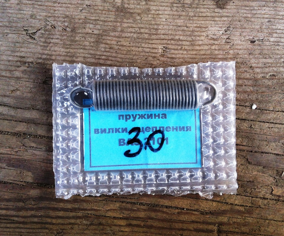

Просто задалбало постоянно ДО открывать багажник и морать руки
Там нужно было — всего купить 1 или 2 Пружинки от Вилки сцепления Ваз 2101-07.
Почему именно от сцепления — Потому что она мягкая и хорошо вытягивается.
И я купил — с начало Одну по моему от 2106 — поставил оказалось слабая открывала на половину (тяжелая крышка багажника наверное из за спойлера)
Поехал купил еще одну пружинку в другом месте оказалась она от 2101 (от Копейки)
Сравнил их, от Шестерки туже чем от Копейки.

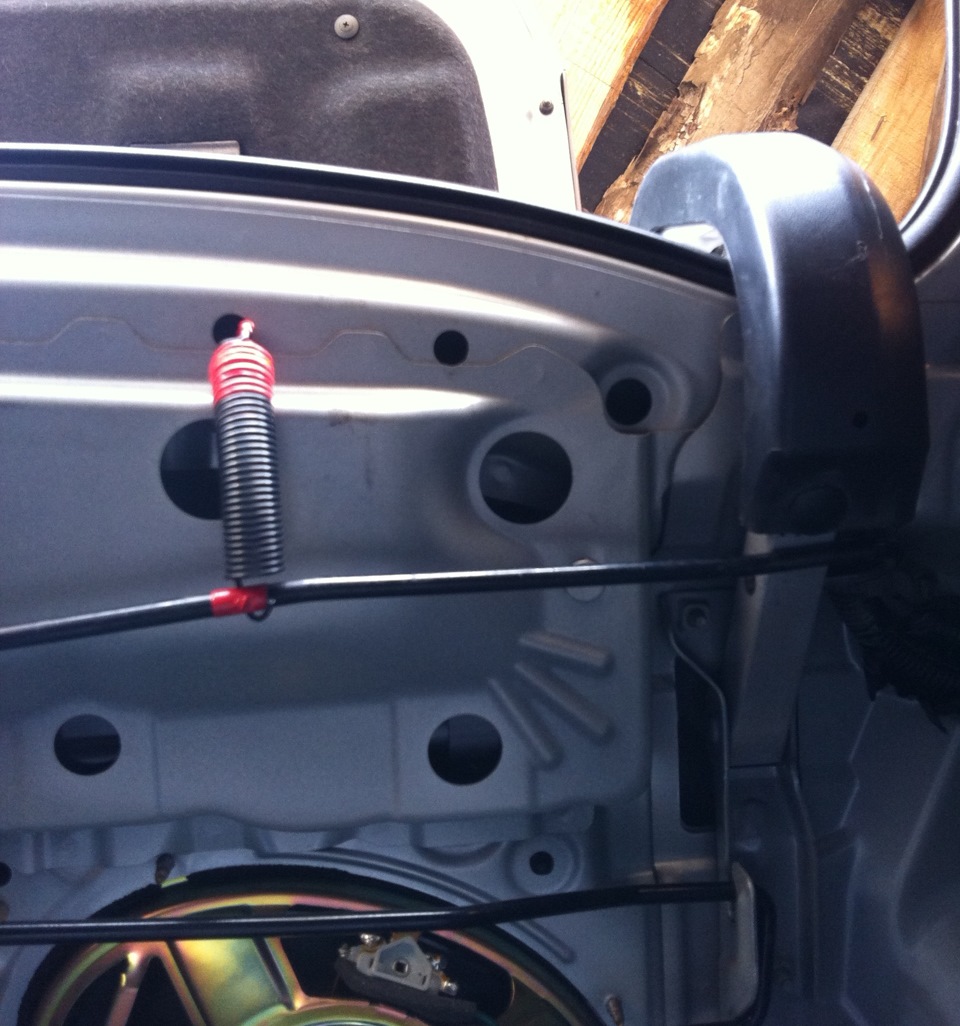

Поставил Крышка багажника — открывалась полностью, НО в конце крышка Жестковато ударялась об упор.
Думаю поеду возьму еще одну пружину от Копейки (Взял) поставил и теперь все норм, в конце сильно не стучит о упор.
Обмотал пружину изолентой немного, что бы не царапала краску (потом перемотаю черной)
Пружины не звенят — работают тихо )))
Можно сделать что бы крышка открывалась сильнее, нужно переставить пружины ближе к центру, (как на последнем фото)

Ааааа… Там должны быть места под перещелкивание торсионов багажника на разное усилие. обчно их три. если перещелкнуть на верхний то должно и без пружин приоткрываться.
хз чет не смотрел, Да мне кажется фиг откроется без пружин

эээээммммм, надо было резинку (шланчик) одеть прозрачный или разных цветов есть в продаже на пружину…было б лучше…а так, изолента сотрется и будет царапина :( подумай ;-)
Дак пружина — у неё размер 5 см, когда багажник закрыт она вытягивается до 20 см — что по другому сделаеш.
мда…тут ты прав…я думал она немного вытягивается :(
По ходу буду смотреть
Ну как проходила данная конструкция ? Кстати трубочку ведь главное надеть на место где пружина трется об кузов а уж то место где она вытягивается там то и так сойдет. Не думал так сделать ?
Работает до сих пор… И изоента с этим хорошо справляется — что бы не терло о метал
