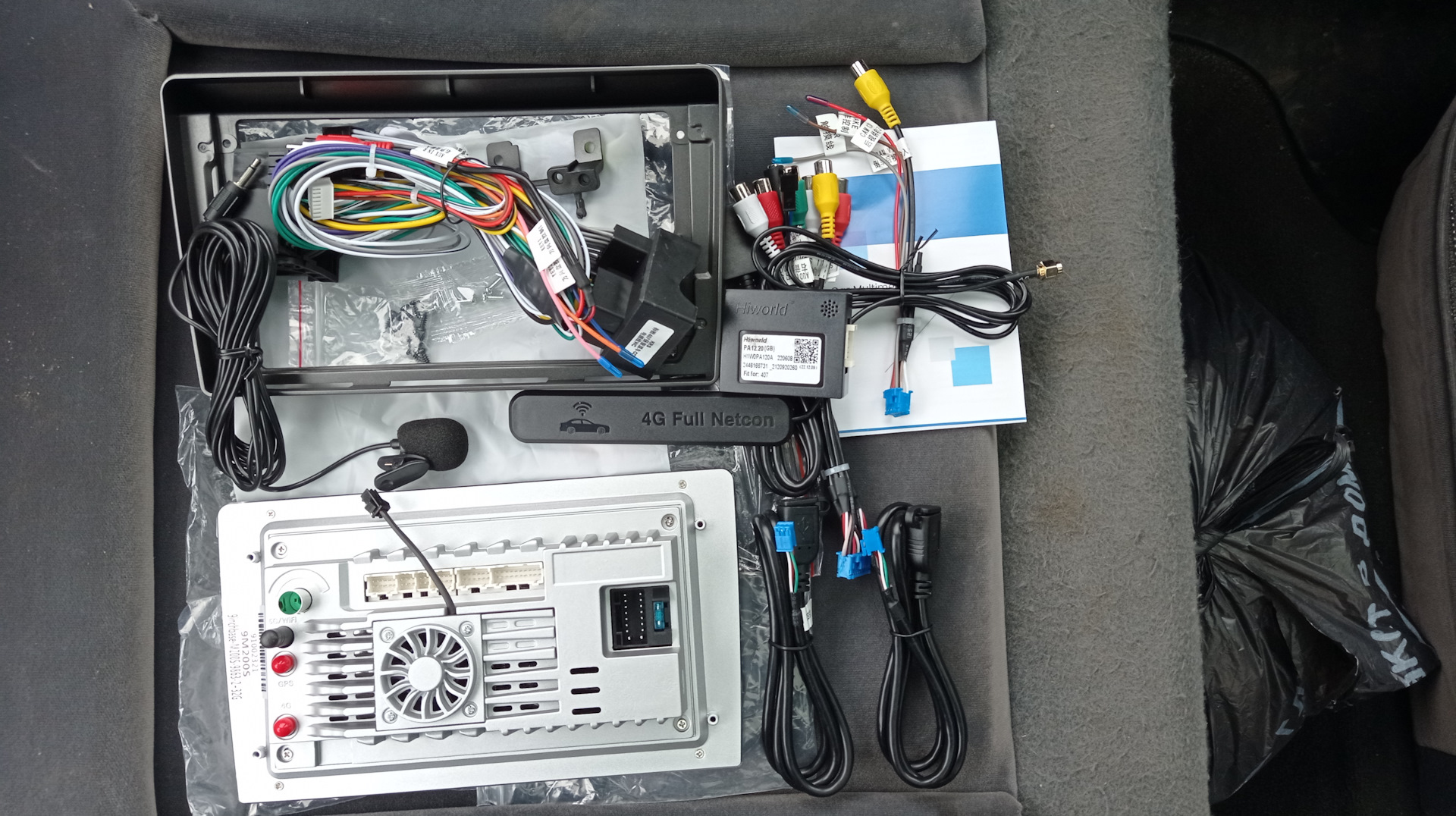

В итоге выбор пал на Андроид магнитолу из поднебесной. За вменяемые деньги была подобрана и куплена магнитола MEKEDE M200S. Андроид 11, 2/32g 8 ядер, 4G LTE, IPS экран и куча всего по мелочи. Ничего пилить не нужно, через переходную рамку (она в комплекте) все устанавливается и фиксируется на штатное место. Все разъёмы соединяются с штатной проводкой (ничего паять не нужно).Подключил камеру заднего вида, жене очень помогает).
По качеству звука родная магнитола и рядом не стояла! Сохранено управление подрулевым переключателем, отображается расход топлива. Чтобы все это работало в комплекте с магнитолой идёт Canbus (блок согласования андроида с бортовым компьютером). Есть нюансы в работе климата, если подкючаешь родной экранчик, то невозможно включить режим AUTO. Также не отобраются ошибки о перегоревшей лампе, но при этом обледенение отображает) Возможно дело в этом Canbus. Написал продавцу, сказал вышлет другой. В общем если вы не хотите оставлять родной экран, то и проблем этих не будет, я же решил его оставить поэтому и вопросы возникли.

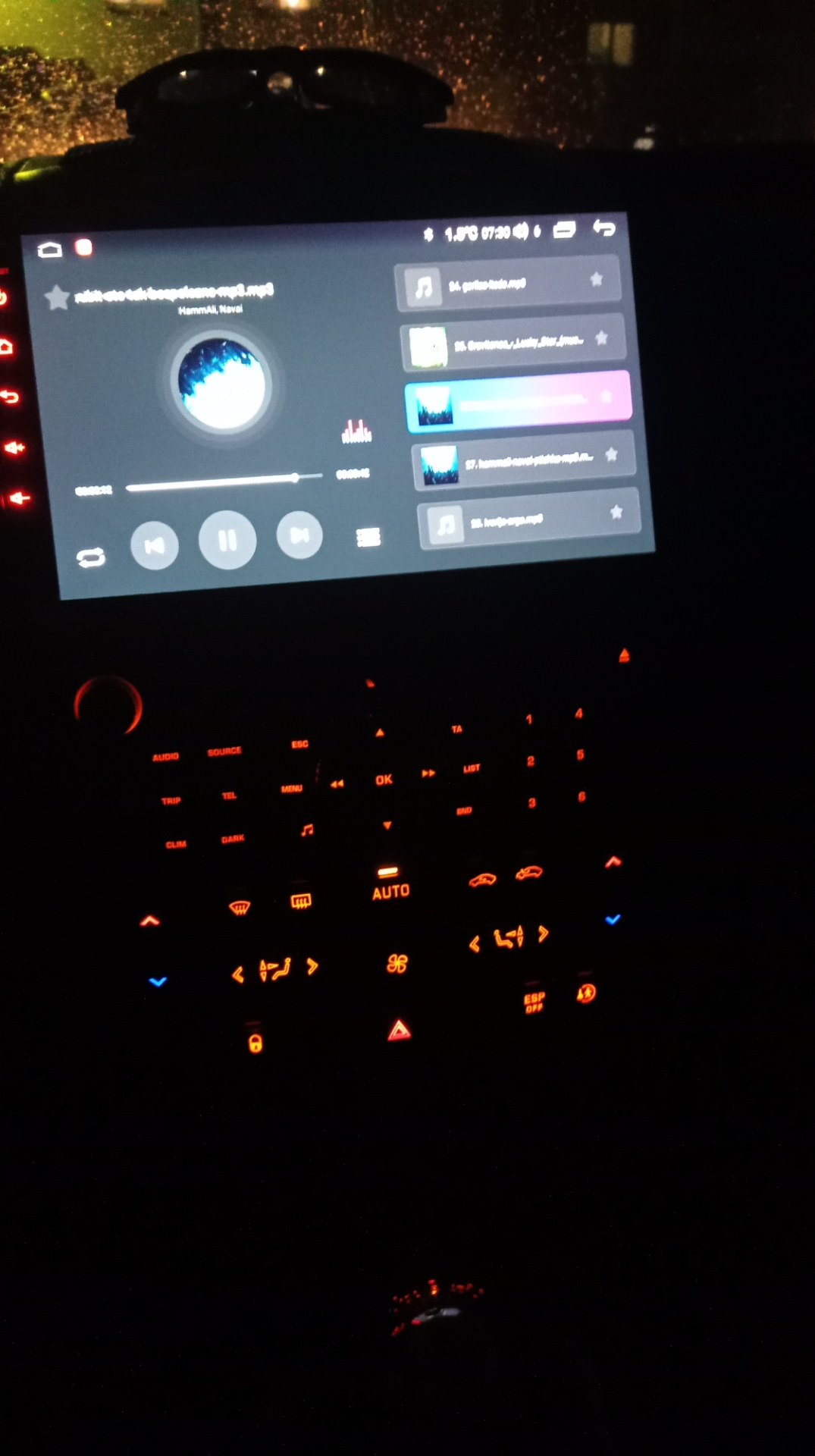

Автор подскажите как сохранили подсветку на штатной магнитоле? У меня в 16ти пиновом переходнике ещё внизу на штатной стояли два маленьких белый и черный тоже многопиновые. Но на проводке с китайца один из них черный вообще не задействован нет пинов на него в колодке (большой общей) а в белом только 2 пина первые и все остальных тоже нет. Я вынул черный из общей колодки и вернул на штатное место в штатную магнитолу и одну из антен серую оставил на штатке. Ясно что работать она не будет уже но хотя бы подсветку как вернуть, как у вас на фото? Где то попадалась инфа что жгут проводов от андроида есть сразу с двумя колодками 16 пин на андроид и на штатку в одном жгуте. Но такой не могу нигде найти.
Честно, не подскажу как её запитать и какой провод куда вставить, ибо я всю проводку китайскую соединил в разъёмы со своей штатной проводкой и все засветилось.
А в чём проблема купить ещё один разъём под штатную магнитолу и спаять его параллельно
Родная магнитола функционала больше не имеет, просто светится?
Все сохранилось, только звук с неё не идёт.
То есть и андроид магнитолой может управлять? Типа вкл откл, звук и т.д.
Нет, с магнитолы можно управлять некоторыми функциями андроида (к примеру открыть меню климата, меню расхода топлива и прочее, с магнитолы можно также менять треки, которые играют на андроиде). Я сохранил родной маленький экран и с магнитолы его настраиваю (дата, время).

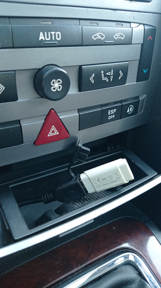

Эх ещё бы место под флешку было, цены бы ей не было)
Есть разъёмы для подключения 2 флешек и разъём под симку 4g. Я один в бардачок закинул, второй в пепельницу)

Да, вот весь комплект поставки
