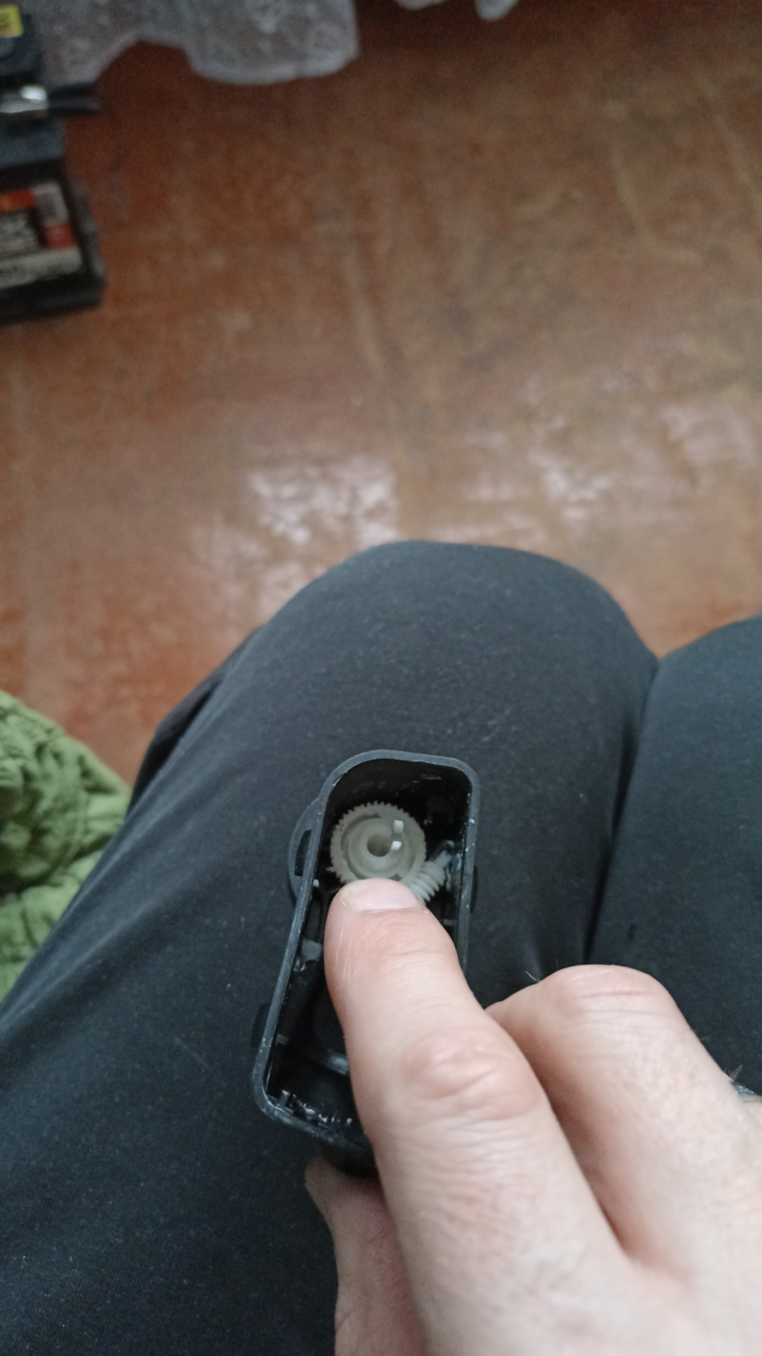

Поменял фару и переставил на новую фару корректор. Всë поставил на место, рад, доволен. Включаю свет и слышу в подкапотке жужжание. Не пойму сначала, что да как. Открыл капот и жужжание исходит от заменëнной фары. Понял что дело в корректоре. Фишку с корректора скидываю, тишина. Снимаю фару снова, так как думал что не попал штоком в паз фары. Снял и заново поставил корректор, именно в этот раз как и должно быть. Подключаю фару, включаю свет, пару секунд и опять это жужжание от корректора. Не долго думая и гадая, оставляю фару на месте, снимаю корректор и иду его разбирать, да смотреть, что же там внутри за начинка такая. Отщëлкиваю с клипс аккуратно корпус и вот он, с виду не сложный механизм.
Поддев моторчик и потянув за плату, вынул эту начинку из корпуса.
Смотрю дальше и понимаю, что толкающий шток вместе с шестерëнкой выскочил из паза и поэтому червячная шестерня в холостую молотила и издавала это жужжание.
Далее промыл эти все пластмассовые шестерëнки от старой смазки и нанëс немного слегка густоватой новой смазки. Собираю всë обратно. Толкающий шток вместе с шестерëнкой до щелчка защëлкиваю на место. Пробую покрутить вручную, всë крутится и движется. Пробую моторчик, работает исправно. Бегу с огромным довольным лицом ставлю в фару, подключаю, включаю свет и… пару секунд тишина. Сссукааа… Вновь зажжужало. Пробую с салона крутить регулировочный колëсик корректора фары, слышу что работает, но жужжание не прекращается. Снимаю снова и несу корректор на операционный стол. Разбираю, смотрю что снова этот шток с шестерëнкой выскочил из паза. В голове уже так всë накипело, что думаю дай-ка куплю новый, либо найду б/у рабочий. По Авито нашëл один единственный, за 1900₽ и то, доставка примерно 7 дней да и сомнения терзают, что кинут. Захожу на интернет магазин запчастей, ввожу артикул этого корректора, выдаëт цену за него около 6 тысяч рублей (аж в глазах потемнело).
Подумал посидел, попил на нервах кофе. Надумал бороться дальше.
Немного раннее, при перестановке корректора на новую фару, я всë тщательно мыл. Ну думаю, вода куда-то попала в этом корректоре. Дай ка я просушу и продую. Феном хорошенько просушил, продул, немного смазочки добавил на шестерни и собрал всë. Иду ставить корректор в фару (с мыслей в голове что если всë повторится, куплю б/у фару вместе с корректором). Вставил аккуратно корректор, прикрутил на место фару, подключаю фишки, завожу Эльку. Добираюсь до включения света, щëлкаю, свет горит, в корректоре тишина. Пока сижу, боюсь подходить к этой фаре.)) Пробую регулировкой корректора с салона покрутить, слышу как всë работает как надо. Доволен как слон))) Несколько раз попробовал включал свет, всë работает в штатном режиме. Ну, старания и нервы потрачены не зря. Езжу кайфую теперь.

Схема корректора чувствительна к окислам на разъёме.
Вот видимо по моему случаю, да. Стоило немного намочить, как она начала капризничать. Каждый припой, если был замечен окисел на нëм, я почистил немного кислотой ещё в добавок.
А чем смазывал?
Нашëл смазку. Точно не знаю для чего она. Но она лежала в комплекте с пыльниками шруса.
Ясно, спасибо
