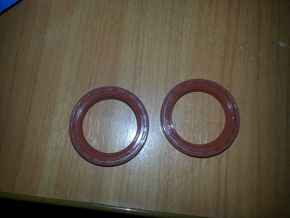

Ну писать тут особо неочем… достал текущий сальник выпускного вала, заказал виктор рейнц 812490910 2 штуки
Запчасти на фото: 812490810

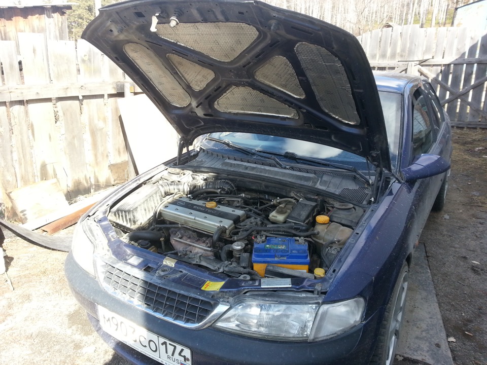

прикатил на дачу, думаю щас все поменяю быстренько, разобрал все, а тут бац… а у меня нет биты чтобы открутить болты… кароч отложил на сегодня )) пришлось у друга брать нужный инструмент ))
А седня еще и снег с дождем…

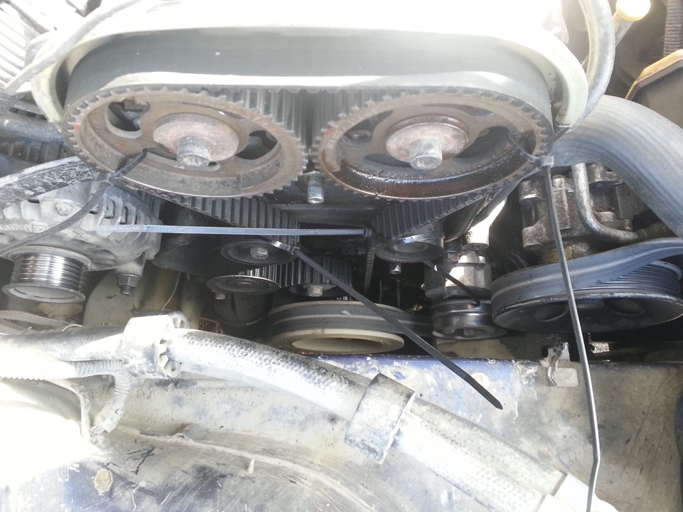

вобщем все на фото
чтобы потом опять не натягивать грм, сделал фиксацию ремня хомутиками
усем удачи и хорошей солнечной погоды ))
Комментарии 9
А хомутами привязывал ремень что бы открутить шестерни? А потом валы не разбегались по сторонам?
чтоб метки не слетели… ускоряет процесс работы ))

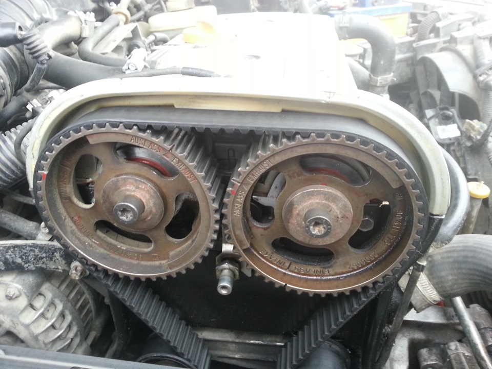

а что за мотор у тебя ? 1.8 или 2.0 ?
и по шестерням вопрос. у тебя 2 одинаковые . это нак надо ? у меня 2 разные например.
одна такая как у тебя, а вторая обычная :(
просто выглядит 1 в1 как мои x18xe но шеснерня …
2шка… по шестерням хз… не задумывался… у меня на старом родном движке помоему точно такие же стоят… этот уже контрактный
LexaGE
У меня мотор такой же как у тс 2,0. а шестерни разные, на СТО говорили что так и надо типа это связано с датчиком распредвалов.
Странно… Датчики ведь одинаковые на них …
