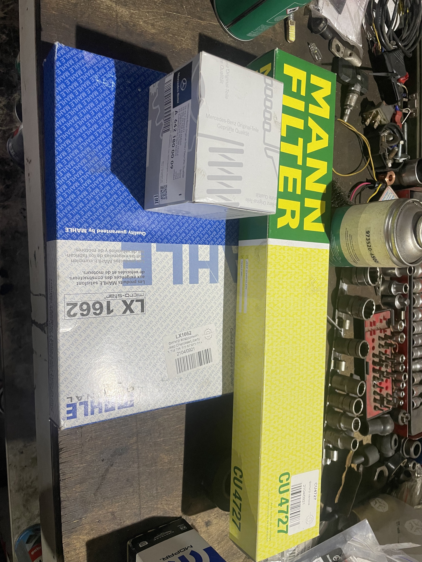

Ну вот и пробежали очередные 7 тыс км на жЫпе. Особо никаких трудностей и проблем не было.
Прикупил фильтра (масляный, салонный, воздушный), топливный менял на прошлом ТО.
Масло теперь у меня вооот столько
Решил попробовать 5w30 MD0538 с допуском 228.5, по крайней мере оно есть в листе допусков к нашему мотору.
Процедура простая)) откачиваем старое масло
Так же откачиваем масло из стакана фильтра
Далее меняем фильтра. Кто то у меня интересовался, что лежит в оригинальной коробке МБ
Далее заливаем масло, делаем пробный пуск и скидываем пробег до следующего ТО
