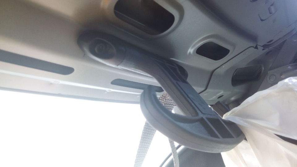

И так посмотрев на удивительную штуку у знакомого MrMalMax
крючек аля джета
было прято волевое решение для инсталляции себе.

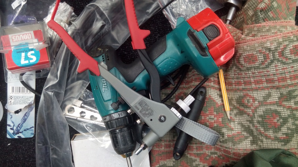

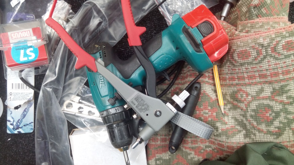

инструменты — дрель/ шуроповёрт со сверлом на 7, клепальник под головки с резьбой и сами головки на M5 (честно взято на работе).

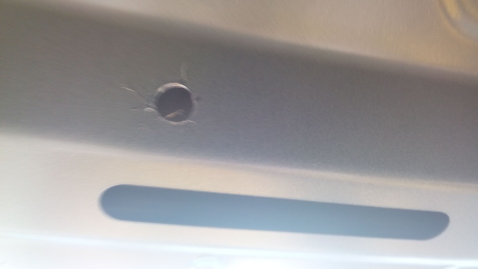

далее размечаем места и делаем отверстия на 7

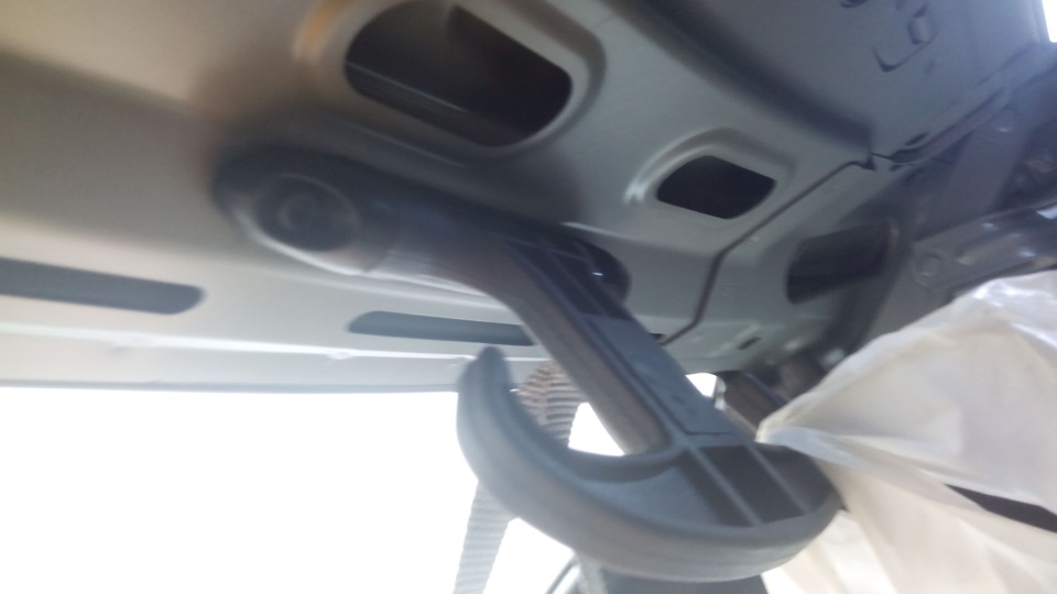

после загоняем клепальником заклёпки, вот тут мой косяк готовых клёпок не сфотографировал, но там думаю будет и так понятно.

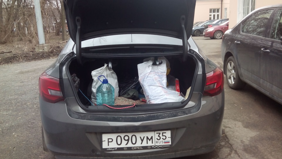

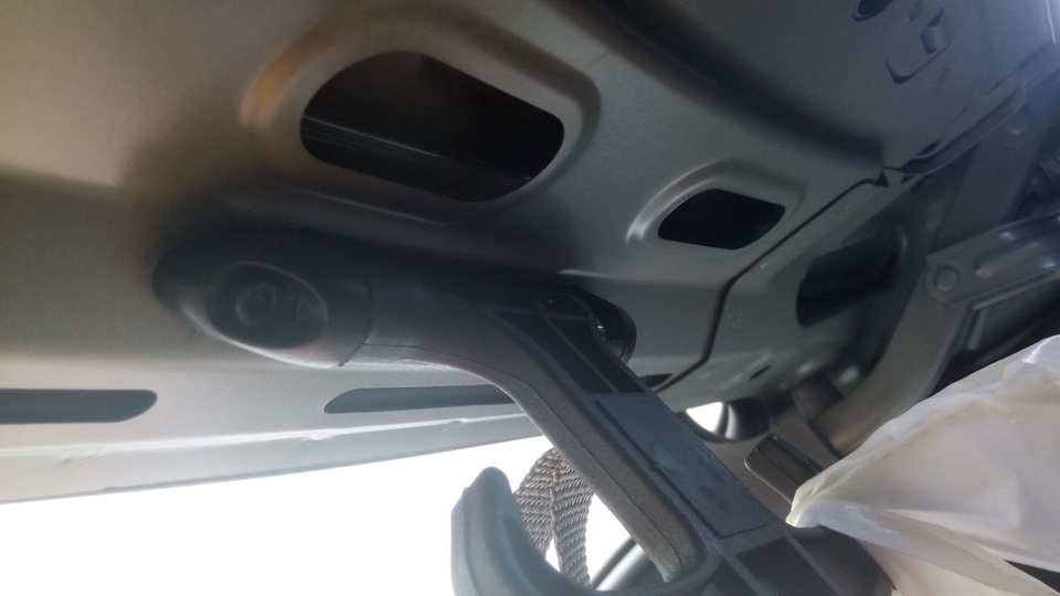

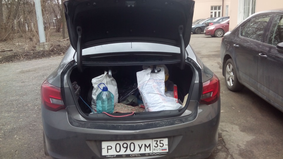

отходим, прикрепляем пакеты.
ДА отверстия перед установкой клёпок промазал кастролом, смазкой для шрусов, опять то, что нашлось на работе :)
по времени заняло минут 30!

А родных крючков побокам нет в седанах?
И как на этот крючок пакет не повесишь

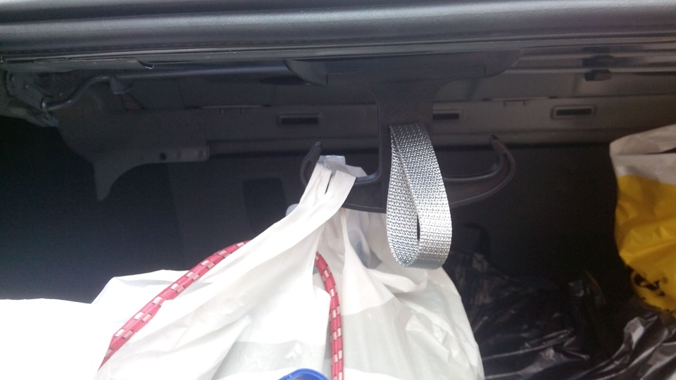

А если вещей нет, они складываются или так и остаются вниз висеть?
если нет, они поднимаются вверх.
оттягиваются весом вещей.
для оттягивания там специальные ремешки имеются.
