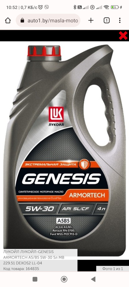

LUKOIL GENESIS ARMORTECH FD 5W-30
Привет.А есть, артикул данного масла?
Да конечно, 4л 3149878, 1л 3149867

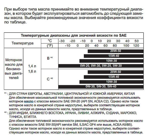

Просто ориентируйся по табличке из книжки. Для нас графа "В"
Спасибо за табличку 👍🏼буду думать до выходных .
