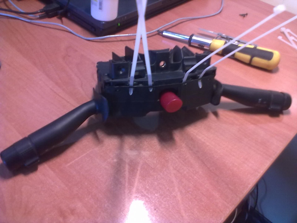

Други, все мы знаем о существующей проблеме в эскорт/орион мк5+ : промаргивание дальним при включении поворота, всех это достает в том числе и встречных водителей.
Итак "Глаза боятся, руки вроде не из жопы :D " погнали:

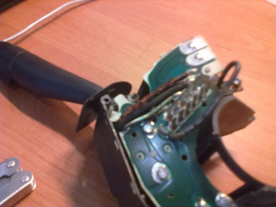

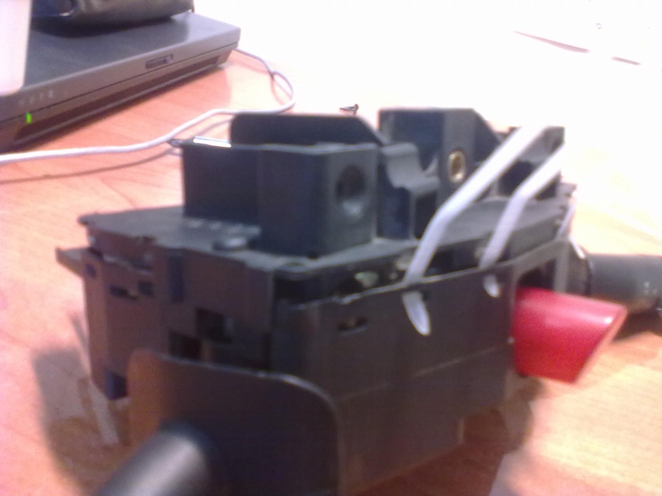

Был приобретен подрулевой переключатель с функцией интервала в работе дворников, имелся на нем вышеописанный трабл, решено было вылечить. Откручиваем два винта сзади на переключателе, снимаем крышку, по периметру имеются фиксаторы, для рас фиксации использовал стяжки

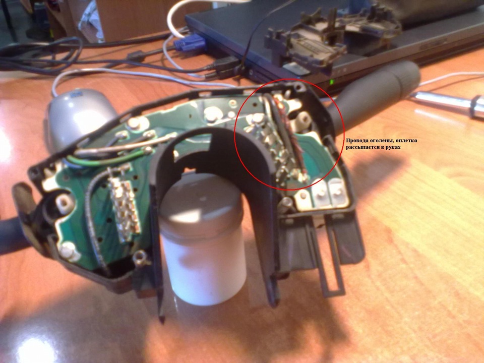

Снимаем крышку… и тут я малость ох.ел :o, все четыре проводка (отвечающие за габариты, и основной свет фар) в труху, в буквальном смысле слова, ранее наблюдалось падение напряжения при включенных габаритах, пропадание ближнего/дальнего, переключатель был в районе расположения проводов горячим.

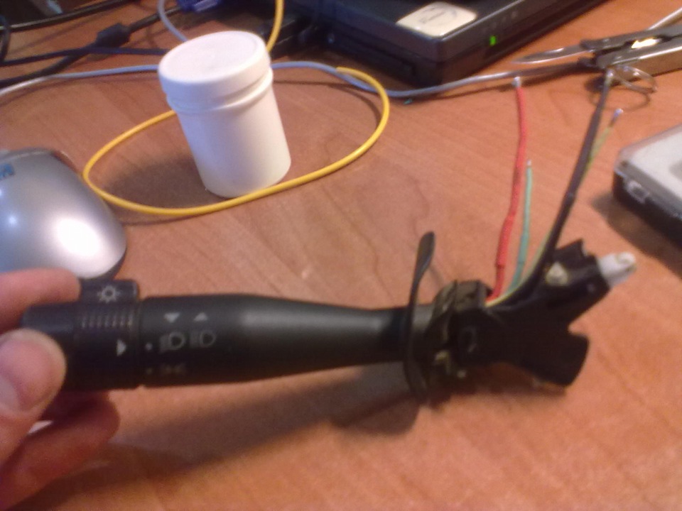

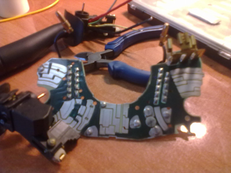

Пришлось эту кочергу отпаять, для изоляции использовал термоусадку, которую надев на каждый проводок протолкунул как можно глубже в кочергу, трабл в трабле поборол.
Кстати сказать думал по началу о замене проводов вообще, снял колпачок, но вытягивать вместе с клеммами не решился.

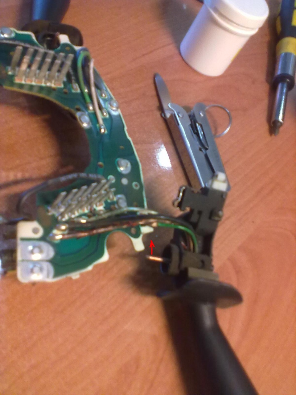

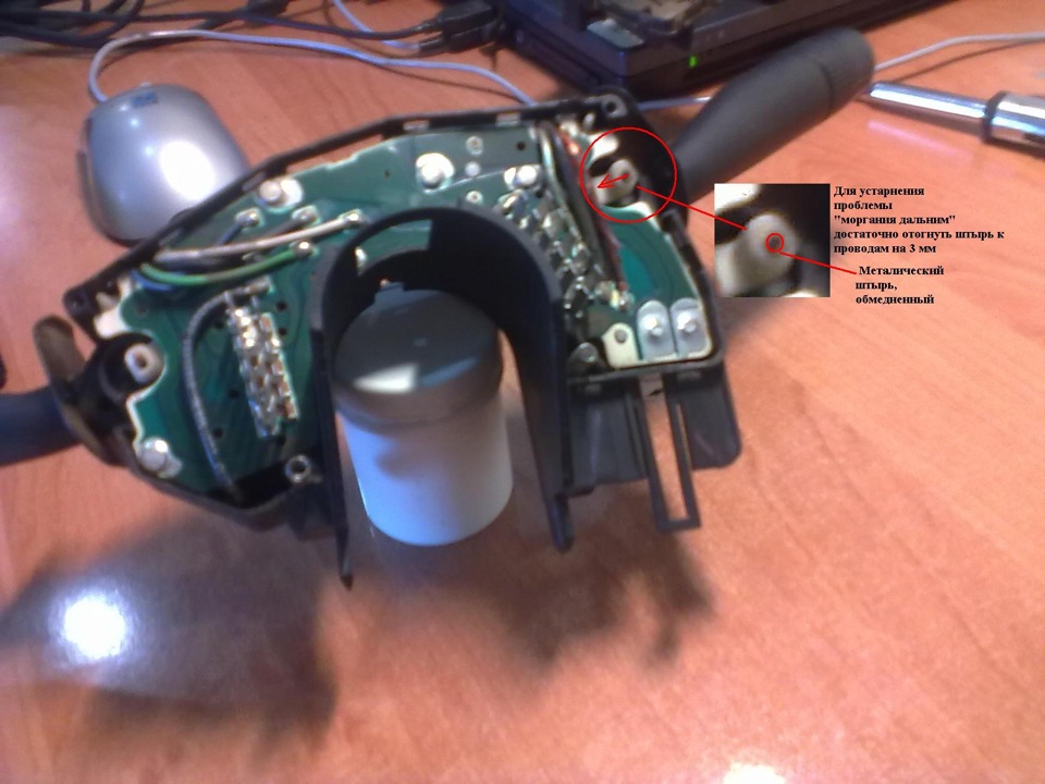

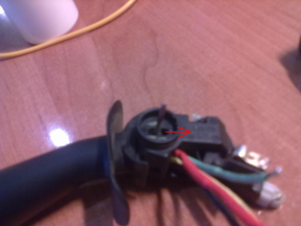

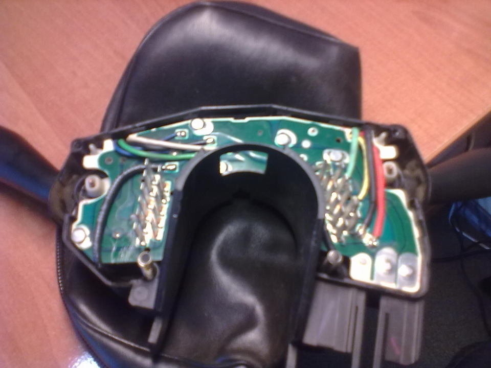

В принципе если все в порядке с проводами, плата чистая и т.п., можно приступить к лечению "промаргивания" — для этого необходимо всего лишь подогнуть в сторону второй кочерги штырь на котором находится белый сектор с контактами, достаточно 4 мм! и проблема устранена
На фото ниже стрелочками указал куда надо подгибать штырь

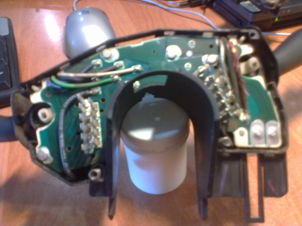

На этапе сборки решил проинспектировать внутреннюю часть платы, оказалась засрана до не могу, смазка высохшая, все это дело вытерлось, смазалось вазелином и собралось назад. Работоспособность прекрасная, "промаргиваний" нет, просдаки по напряжению тоже.
З.Ы. Ничего архисложного в разборке/сборке переключателя нет, единственное нужно быть аккуратным при разборке, может вылететь кнопка аварийки (она с пружинкой).

Спасибо! Подогнул штырёк, почистил, смазал — и работа переключателя на 5! Ещё раз спасибо!
