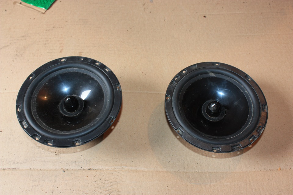

Наконец то я забрал всю акустику для инстала. Начнём с фронта будет как и на калине 3х компонентная установка в двери только добяваться пара пищалок назад. А то помнится задних глушить глушило, а вот чёткости звучания не было

(2) VXI65 6,5 "НЧ-динамика среднего диапазона

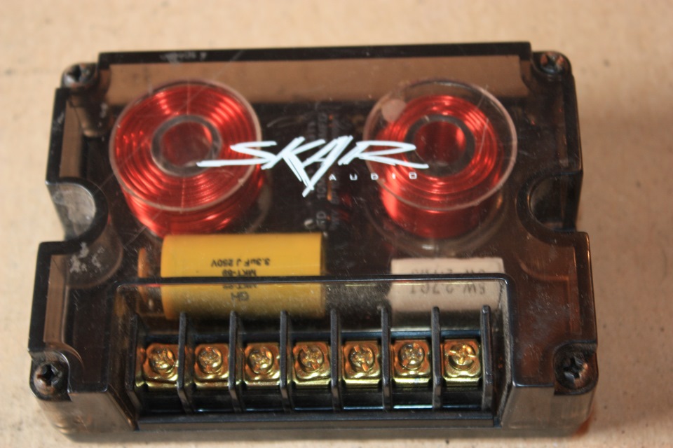

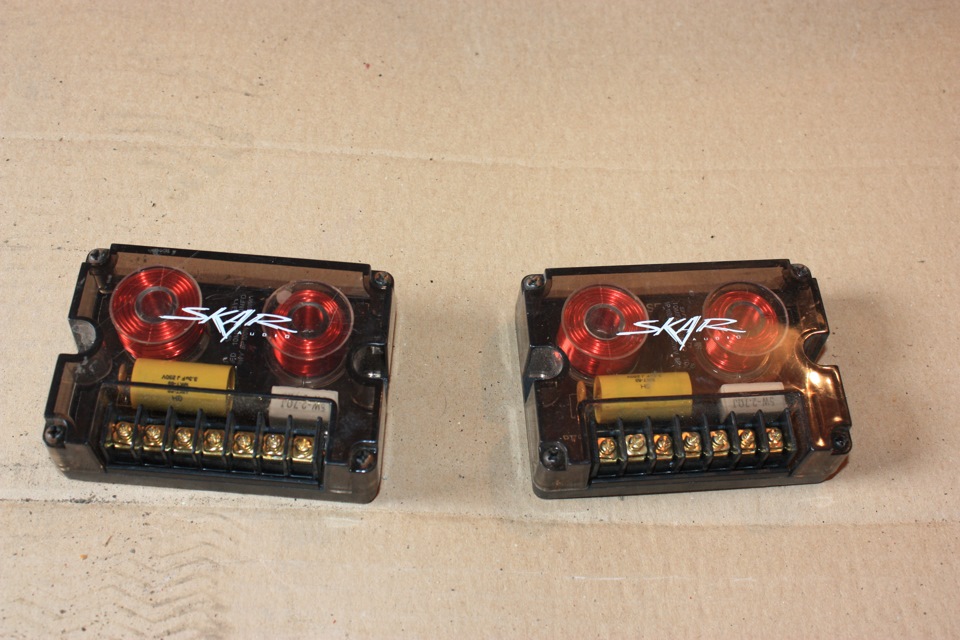

(2) 12 дБ Кроссовер склона

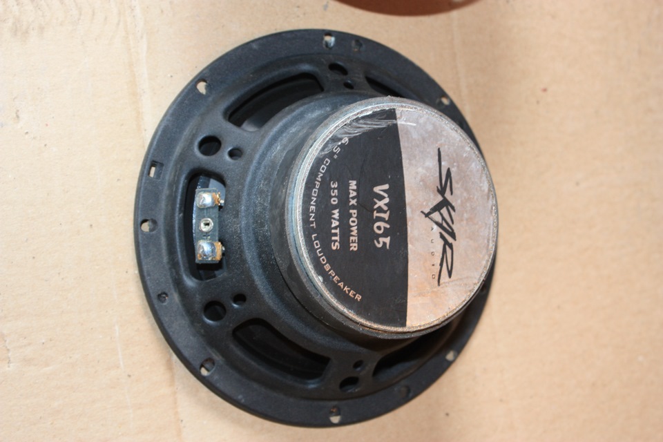

6,5 "компонентная акустическая система
Номинальная мощность: 120 Вт
Максимальная мощность: 360 Ватт
Резонанс: 68 Гц
Номинальный импеданс: 4 Ом
Qts: 0,65
Используемый частотный диапазон: 58 Гц — 20 кГц
Чувствительность: 88 дБ
ферритовый магнит
Диаметр звуковой катушки: 25.4mm KSV
Средний класс (6,5 ") Физические характеристики
Внешний диаметр: 6,83 "
Корзина Диаметр: 5,75 "
Монтажная глубина: 2,36 "
Общая глубина: 2,65 "

Cross Over Физические характеристики
Ширина: 4,13 "
Длина: 2,91 "
