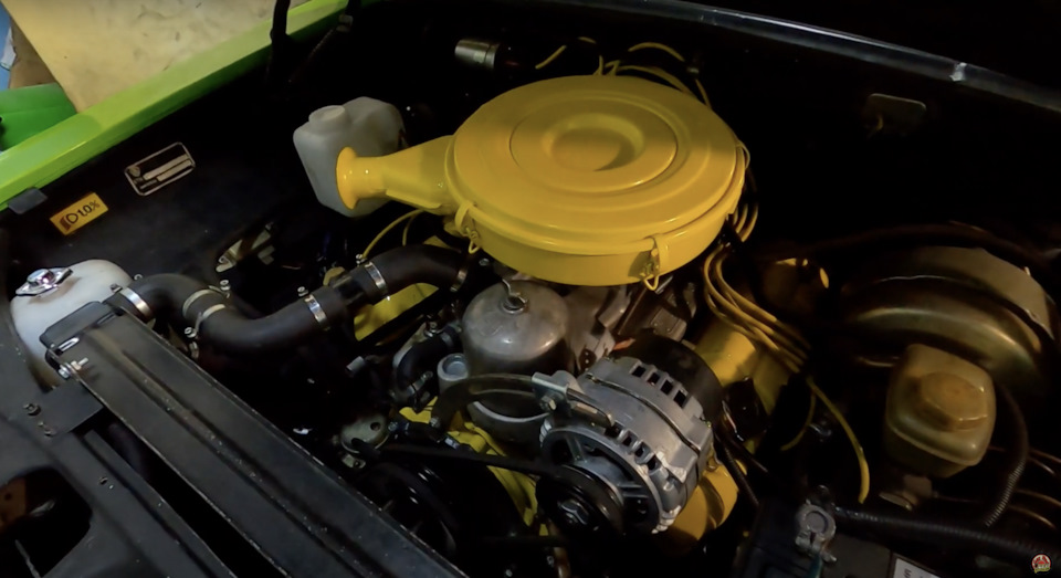

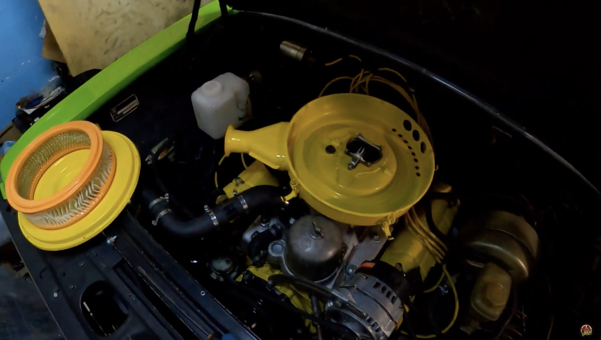

Карбюратор К-135 мне подарил товарищ на эксперименты, он практически новый и его было решено временно использовать на двигателе ЗМЗ 53, 4,3л.
В принципе на нем я отьездил осенью после сборки двигателя, а зимой пришло время его доработать.

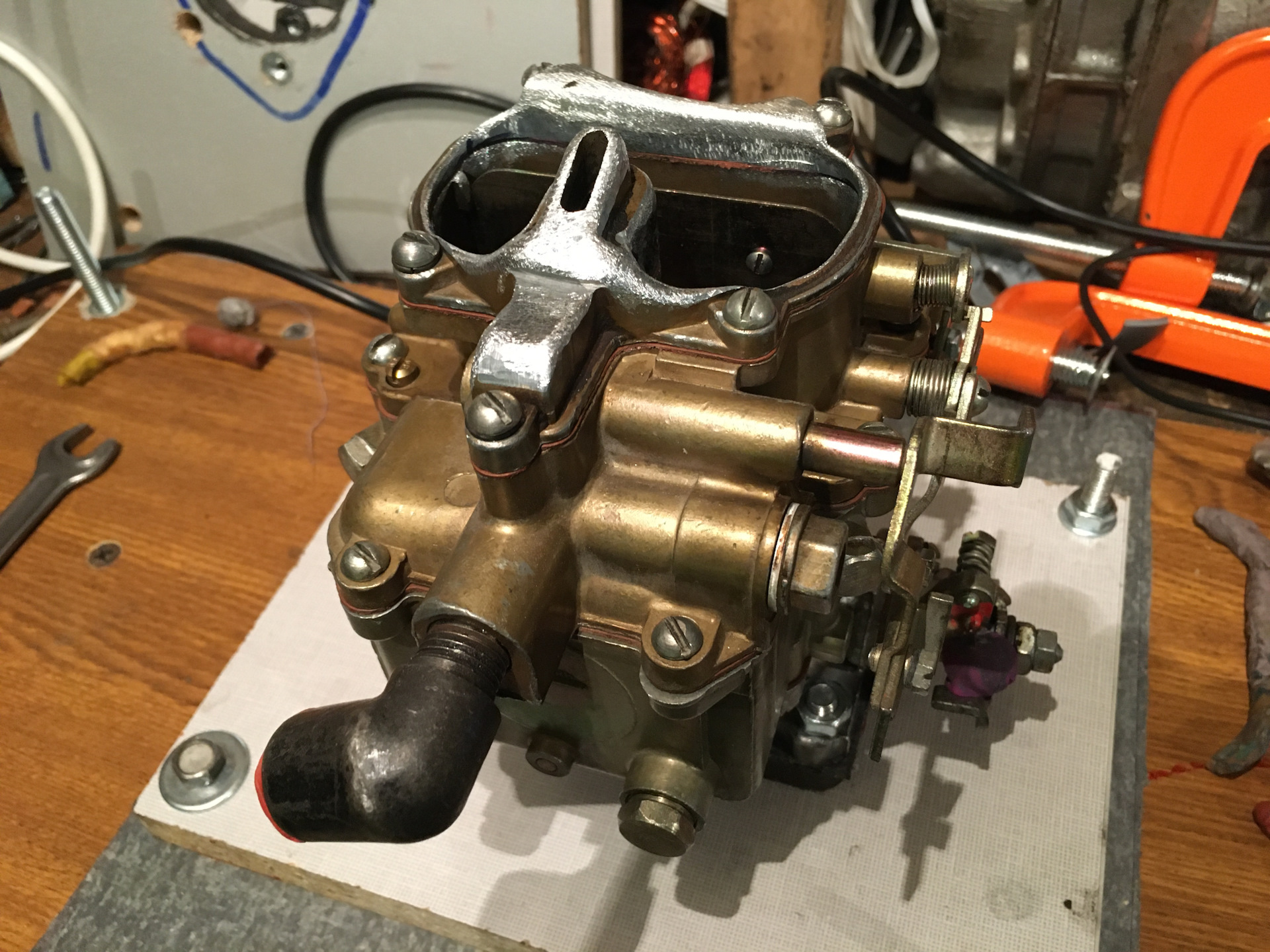

Сделанные мной доработки не являются чем то новым, люди делали подобное больше 10 лет назад, но я проверил все наработки на продувочном стенде и нашел необходимые в качестве доработки данных карбюраторов.
Стандартный карбюратор К-135 имеет размер БД 27мм и смесительных камер 34мм, в таком состоянии он течет 303cfm по 2х камерной оценке карбюратора, далее я не буду приводить данные по данной оценке, дабы куда привычней сравнивать его по 4х камерно оценке, все дело в том, что продувки проводятся при разном перепаде водяного столба. По 4х камерной оценке он выдает 215cfm, с учетом коэффициента на мокрый поток размеется.
Далее я просто снял верхушку и получил прибавку в 9,7cfm.
Потом увеличил БД с 27мм, до 30,5мм, что дало прибавку 5cfm

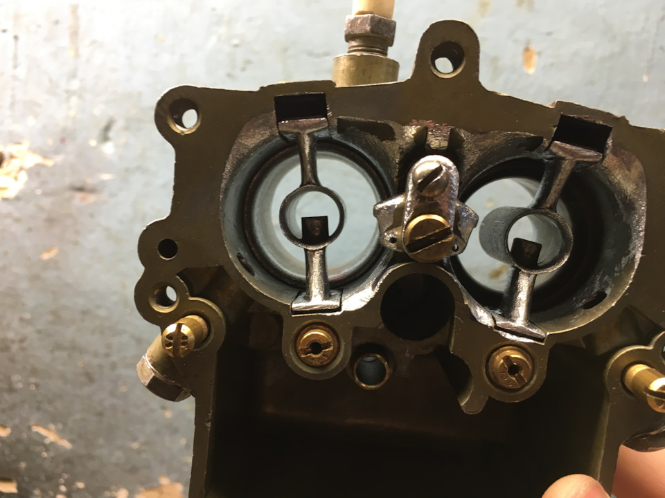

Разочеровавшись в результатах пошел пилить ось заслонок, заслонки вытаскиваются, а ось подпиливается и обрезается, что бы заслонки не вставлялись, а просто клались сверху на ось и прикручивалсь сверху винтами, винты обрезаются что бы не выпирали.
Работаю с корпусом, убираю все огрехи производства, делаю тонкой ось заслонки посдоса и придаю более обтекаемвый вид малым диффузорам, на выходе общий приход 265.8cfm.
Далее ставлю БД 27.5мм, ухожу в -10cfm.
Глядя сверху карбюратора и вижу, что БД 30,5мм перекрывает носик расплителя ускорительного насоса.
Подрезаю максимально возможно носик УН, дополнительно делаю тоньше вторые ноги расплителей МД, что бы компенсировать ухудшение, + 21.2cfm и общий итогоый результат с БД 30,5мм 276cfm.
Что итнерстно, тепрь он превосходит стандартный карбюратор К-88, К-89 даже с заслонками 39мм.
Проверять и настраивать буду как сойдет снег, сделаю переднюю подвеску, поменяю задний мост, куплю другие диски и новую резину, вообщем еще не скоро.)

Как реализована возвратная пружина дроссельных заслонок? кручу в руках карб, не могу придумать как изящно это сделать. Видел как народ оставляет заводскую пружину внутри гриба, но тоже не очень хочется так
У меня нет возвратной пружины на карбе, только которая снаружи прицеплена, которая на приводе сектора газа.
Увидел на первой фото
У тебя же Holley 4х камерный стоял вроде по памяти, или ты на другую машину 135й?
Я хочу попробовать поставить 135, посмотреть как будет работать/ехать. Думаю что не хуже. С холли какой то космический расход, явно 25+ при спокойной езде, а заниматься выяснением обстоятельств пока нет желания
