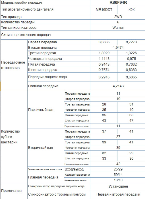

а что за прошивка то? меня на МКПП напрягает что обороты завышены на 4 и 5 передачи, т.е на 4 передаче на скорости 100 на 5 передачи от 120 уже за 3000 заходят!
Тут тебе прошивка не поможет. Передаточные числа в коробке она не поменяет.

Заметил, что на трассе, когда едешь до 3500об расход можно считать для 2-литрового двигателя относительно приемлимым. Когда обороты превышают 3500 (меняются фазы газораспределения), расход резко возрастает.
3500 — это что-то около 120км\ч, если не путаю. Т.е. в целом и для трассы приемлимая скорость.
Получается, что сместив этот момент на 2800-3000, теоретически у вас расход должен еще вырасти, так как раскрутка двигателя до этих оборотов происходит чаще?
Ого. Странно. У меня на круизе при 2200 об 130км/ч. На 3500 уже под 150-160км/ч.
У вас вариатор! )))) У меня механика.
У вариатора на последней "передаче" передаточное число 0.365, а у меня на 6-ой передаче — 0.767. Отсюда и разница в оборотах и в расходе.
Поэтому перед покупкой решил рассматривать только авто с автоматом более 5 ступеней или механикой от 6 ступеней, на крузе на трассе это было ну такое ехать 120 на 3500)))
А я вариатор брать побоялся: судя по отзывам, вариатор в Кашкае — лотерея. Кто-то ездит и по 200тыс, а у кого-то за время гарантии вариатор в сборе поменяли 5 раз )))
Был бы классический автомат (на ступеней 8 ))))) — взял бы, не задумываясь!
В мыслях не покидает идея махнуть сою механику на механику от дизеля. Но все никак не решусь )))
Да механика слишком скучно в плане оборотов согласен. Не кашкай но все же, те же 3500 уже 180 и не напрягаешься, хоть и лошадей чуть больше чем в кашкае. На вариаторе аналогично длиннее и эластичные идет, по мне приятнее нежели механика.
Самое главное, какой расход на такой скорости? На кашкае если выезжать из 150, то расход возрастает до 14-15, что не очень выгодно. Поэтому ограничиваюсь скоростью в 130-140 на М4, так хотя бы не надо заезжать на АЗС постоянно, расход около 9.
9-10 литров по трассе при минимум 120 км/ч, выходы на обгоны с газом в пол со 140, 150-160+ если впереди свободно. Стабильно по данной трассе в таком режиме. Если в рамках разрешеной скорости то литров 7 максимум будет, для 2.4 5 цилиндрового очень даже приемлемо. 14-15 в городе зимой при интенсивной езде не бывает, 13 где то не больше.к слову 14-15 мурано лопает на скорости за 120 и резких разгонах по трассе.
механика наоборот не скучна, хотя бы на трассе уверенно можно выйти на обгон и в случае чего перейти на пониженную, а на вариаторе соснешь так соснешь
На вариаторе тоже идёт на пониженную. Если давануть в пол — то будет задержка чуть меньше чем при переключении передачи вниз на ручке и поедешь сразу на высоких оборотах, где мощности побольше. А если давить плавно доводя до пола — тогда машина разгоняется очень резво, но без провала на переключении. Обычно второй способ быстрее)) И вариатор никогда не дойдёт до конца передачи, будет всегда полный момент. А ещё руки свободны на таких манёврах, что тоже весьма полезно))
