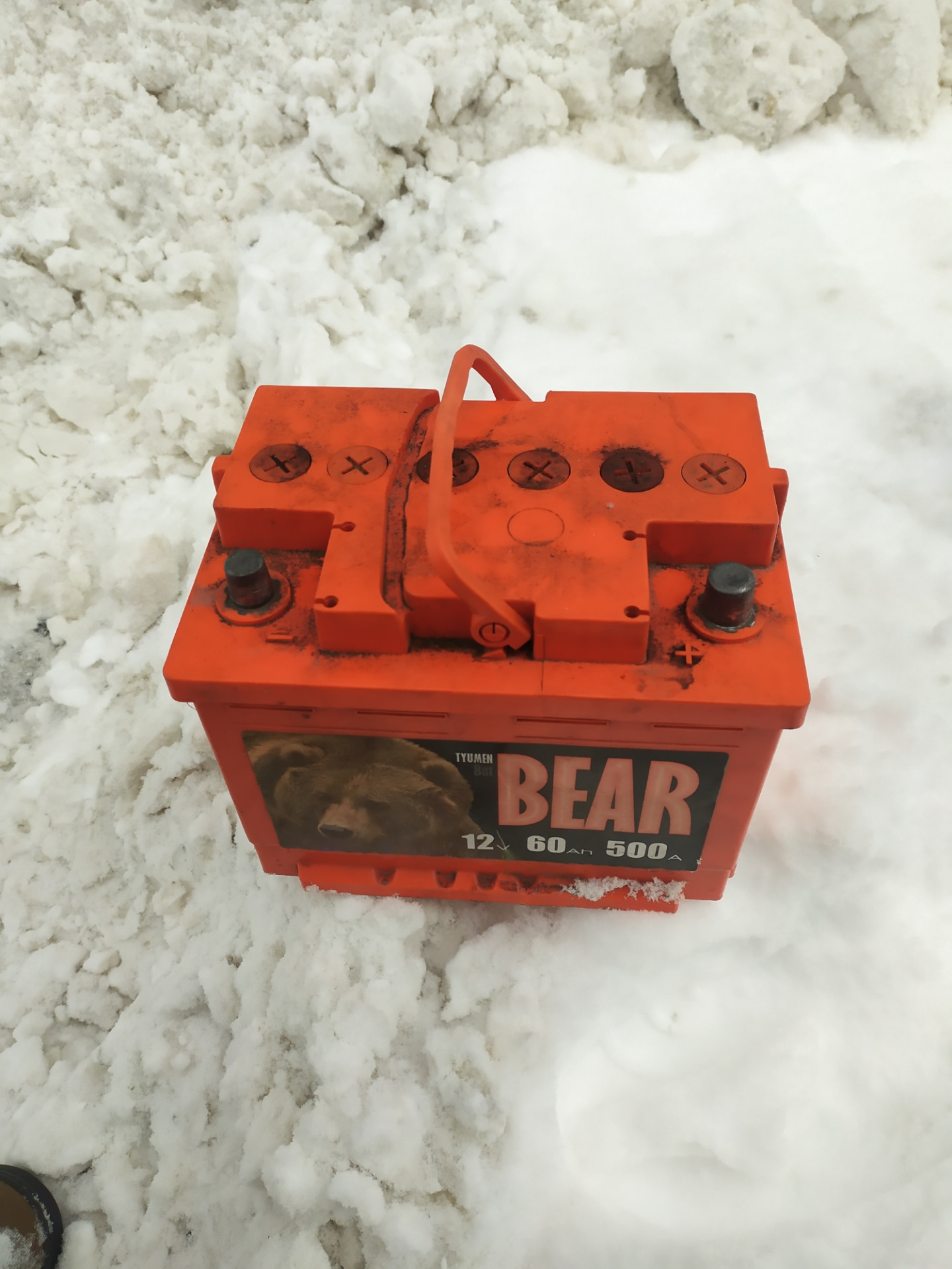

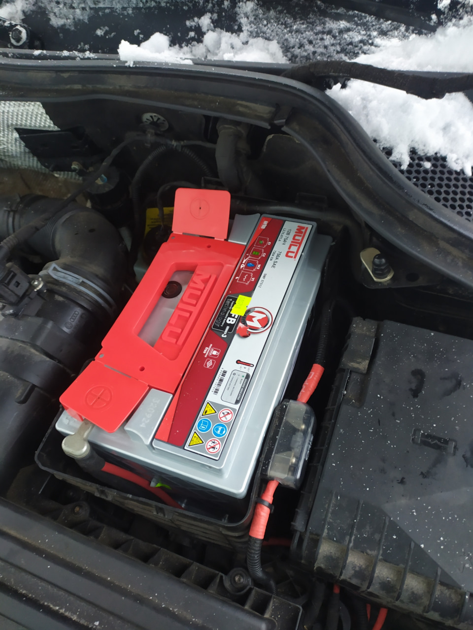

В конце января были заморозки и старый аккум отказался крутить стартер. Тут же по соседству в 100м от дома был куплен новый за 8200. И Тига ожил😊

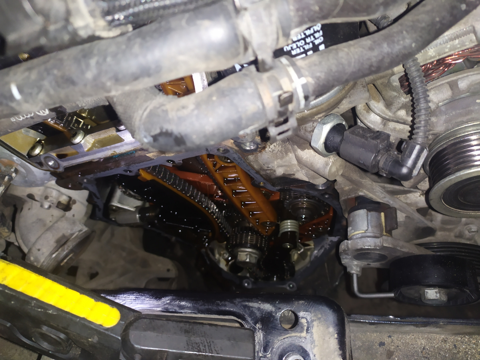

Приговор — замена балансировочных валов.
При прошлом визите приговорили эластичную муфту. Заказал и катал в багажнике. Тянуть до полного выхода из строя не стал, заменил сразу же. Так же заменили потеющую прокладку теплообменника.
Заказать комплект замены балансировочных валов доверил Юре. Как всë пришло, я снова к нему. Много фоток не делал, старался не мешать парням выполнять свою работа, лишь изредка поглядывал на процесс.
Покатался. Замерили давление масла — на холостых 1.5. 🔥
