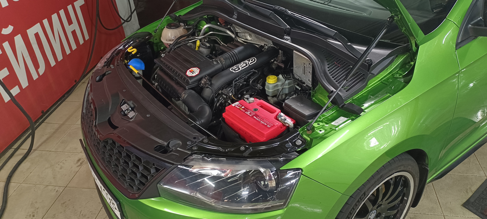

Потихоньку хочется восстановить историческую цепочку записей, и сегодня хочу в нескольких словах и фактах описать четвёртый год владения автомобилем, а также обозначить планы по тюнингу.
За четвёртый год владения машиной, она прошла не такие уж и значительные 7245 км, но год, как вы знаете, был тяжёлым, и много ездить желания не было, да и не было особо куда. За 4 года машины в сумме пробежала 41924 км и это практически уже 99% по Городу-герою Ленинград.
По тюнингу тоже не все установленные год назад «хотелки» были сделаны, но всё же планомерная подготовка авто к Ст3 идёт. Была перепрошита DSG-7 на TVS Stage 2+ с TVS Drivability с тем, чтобы её спокойно можно было нагрузить моментом вплоть до 350 Нм. А также была сделана вся выпускная трасса на 63-миллиметровой трубе и компонентах MG-Race.
С точки зрения надёжности с машиной всё отлично – ездит и кушать не просит. Ну разве, что пришлось поменять опору коробки передач, но это скорее просто результат активной езды по городу с постоянными разгонами и торможениями.
По затратам на авто этот год тоже был не очень накладным – это порядка 102 тысяч рублей, что получается в сумме за четыре года уже в районе 1.028.000 рублей, из них:

Ну а по планам на пятый год – хочется всё таки уже дойти до Ст3. Но вероятно я это сделаю через переход нормального Ст2 – т.е. по весне хочу настроить весь конфиг на действительно кастомный Ст2 у знамо кого – ББ. А после уже, ближе к лету, прикинуть варианты на Ст3 – или на улитке от Октавии 1.4, или на гибриде IHI. Буду смотреть. Ещё было бы не плохо в конце концов найти впускную систему K&N (57S-9506), но сейчас её добыть в России достаточно сложно.
Вот как-то так пока. Историческую цепочку записей восстановил. И кстати – да, заказал себе сегодня оригинальный спортивный спойлер (VAG 5JH071641A). Очень давно хотел, а сегодня сорвался. Так что продолжаю делать машину не только быстрой, но ещё и красивой исключительно на оригинальных и качественных деталях. Не переключайтесь!

вот сижу думаю, хотел гибрид, но теперь подумал, лучше и надежнее будет перейти на просто турбину выше классом.
В случае моего 1.4T выше класса особо нет. Т.е. у меня жидкостное охлаждение кулька, а у следующего 1.8T уже воздушное. А значит если идти выше, то это уже корч получается. Потому люди в основном на гибриды переходят, хотя гибрид — это конечно рулетка — рыгнёт — не рыгнёт, когда рыгнёт. Потому, если условно у вас есть плюс минус болт-он решение от класса выше — я бы его предпочёл по любому.
Сколько расчетных сил сейчас?
На стенде было 169 сил и 261 момента.
У вас дпайп с катализатором стоит или без?
Без. Я думал спорткат поставить, но так и не сделал.
Запах не беспокоит?
Где? В салоне не пахнет. На улице тоже не пахнет. Есть немного запаха, если в паркинге постоять. Но в паркинге и с катом запах будет, хотя конечно меньше.

от октавии турбина не надежная. лучше смотреть в сторону гибрида, но учитывай, что нужен блоу офф на ст2+ и разделение контуров охлаждения, а так же более производительный впуск от r1.
GBF blow-off уже давно стоит. Разделение контуров рассматриваю. R1 шняга. Но это моё мнение :)
а у тебя нет выбора кроме r1). ждем на разделение, оно для ст2 тоже крайне желательно.
Тогда лучше пусть сток останется. В край, можно короб от А8 воткнуть.

Так улитка от октавии не любит повышенное давление и на сколько помню это и есть ihi. Или есть желание взять сток улитку, дунуть, положить её и сделать гибрид? Как по мне лучше пропустить эти движения со сток ihi и поставить сразу гибрид.
Да, не любит. 1.3 АТМ максимум, дальше на свой страх и риск. Да, она и есть IHI Turbo RHF3. Вариан дунуть в сток и потом сделать гибрид — тоже рассматривался )) Но на самом деле — хочется просто покататься и так и сяк, чтобы на себе всё знать.
Дело конечно хозяйское, но со слов кто пытался пройти подобный путь. Говорят что большой разницы не заметишь между злым ст2 и лайтовой настройкой сток улитки от октавии/гольфа. А шанс что дриснет очень велик. Бюджет конечно заметно отличается между гибридом и вариантом от октавии.
Да, я знаю. Даже 0-200 разница не столь велика. Ну посмотрим. По весне с Рамилем зашью нормальный Ст2, а потом уже думать буду о Ст3. Просто новый сток IHI уже 2 года лежит как — грех не поставить. А делать из новой турбы гибрид — ну так себе затея. Посмотрю 🤝
