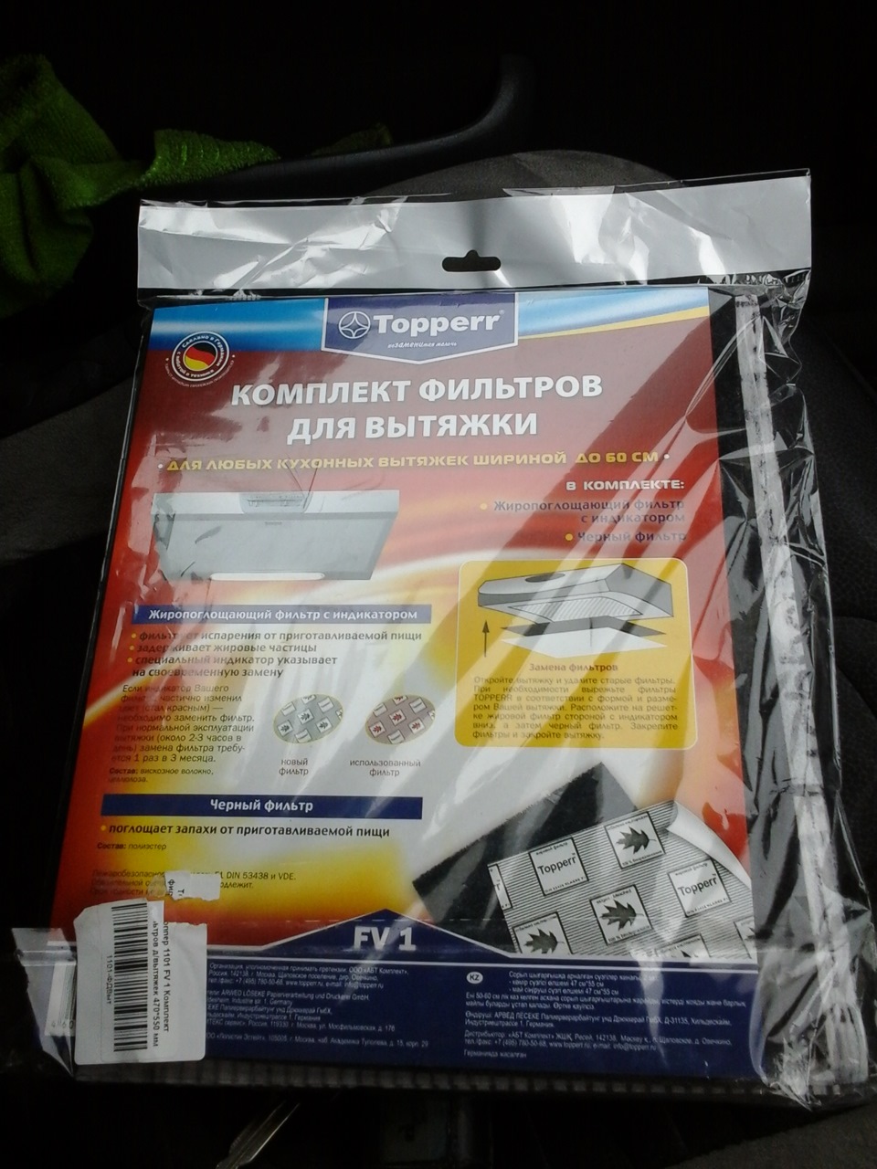

Прочтя тему Belovmy о том, как он сделал салонный фильтр и даже итоги усовершенствования я решил тоже сделать так, потому что это очень просто.Только он использовал сменный мешок для пылесоса, а я купил фильтр для вытяжки, я считаю он лучше.
Во-первых потому лучше, потому что он обладает лучшей пропускной способностью и не будет сильно мешать потоку воздуха, у Миши с мешком от пылесоса так и получилось, видимо он плотнее и прочнее.
Во-вторых потому что там есть специальная белая прослойка, которая удерживает запахи и жиры.
В-третьих, этого листа мне хватит на год наверное(квадратик который я вырезал 145*170 см)
В четвертых фильтр для вытяжки обладает жесткостью, держит плоскость и я даже не стал его крепить чем то к решетке(Миша крепил степлером), он и так прекрасно лежит…И заслонке включающей забор воздуха из салона не мешает абсолютно.
В общем описывать особо нечего, купил такую же решетку для раковины, она толщиной 2 мм, вырезал прямо сверяясь по фото в отчете Михаила.Снял бардачок и выкусил бокорезами нижние вертикальные перемычки.Решетку вытаскивать не планирую-она стоит там навсегда, менять буду только фильтрующие элементы.Вот и все.
Проехался от гаража до дома(3 км), да, поток воздуха немного послабее, но зато он будет чистый!Сегодня снег, дождь, слякоть, пыли нет, поэтому нечего отфильтровывать)))
Будем засекать на сколь будет хватать этого фильтра.Следующая запись через месяц!Всем бобра=)

Я для вытяжки изначально искал такой же, но не нашел. Но нашел для пылесоса, только не мешок, а фильтр, он тоже как полотно был, только меньше)
Вот здесь вот здесь видно что он из себя представляет. Но тот вариант все-равно дорогой.
Нашел сейчас в Эльдорадо комплект, подобный твоему, только FV2. Цена: 550 рублей.
А в Технопоинт. Цена горадо лучше: 250 рублей!
По отзывам товара видно, что люди его в основном используют как салонный фильтр :)
PS спасибо за марку фильтров
тебе спасибо за идею))…я видно не правильно понял тебя, я думал ты мешок взял от пылесоса)), то что я взял стоит 319 руб(но был побольше размером той же марки за 550)в магазине "НОРД"
За идею спасибо товарищу Северчанину с дромовского форума :)
Если материал 60х50 см, то по моим рассчетам его хватит на 12 заготовок 165х144 мм (57,6 х 49,5 см). Это если каждый месяц менять — получается на год ;)

Просто уже читал об этом на дроме и пока не решился) Суть в том, что обычный салонный фильтр сложен гармошкой, за счет этого площадь увеличивается и как следствие воздух проходит лучше (по сравнению с прямым) и служит он дольше. Подозреваю я, что такой фильтр летом придется менять каждый месяц, а то воздух будет идти совсем плохо. Кстати в этом месте заслонки циркуляции воздуха салон-улица, они не задевают фильтр при переключении?
Не задевает заслонка. А менять каждый месяц… Так что ж теперь?
А не подскажете сколько примерно места от заслонки до бортика на котором лежит фильтр?
Пальцем проверял, по ощущениям где то сантиметр
