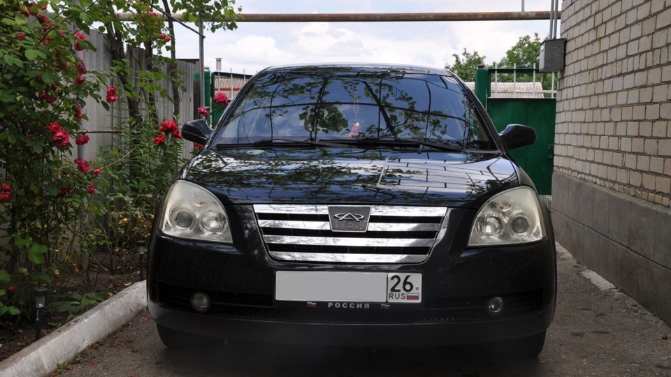

Еще раз здравствуйте. Так уж повелось, что радостных записей в БЖ этой машины нет… Очередная запись про поломку и ремонт. Итак. Давно я уже ездил с хрустящей гранатой. Ездил тихонечко и аккуратно. На последнем сервисе уверился, что до конца месяца дотянет машинка на старом, потом появится денежка и все будет заменено. Ан нет… Не дожила граната до моей ЗП. Перед самым офисом (увы очень сильно разбита дорога) рассыпалась граната так, что шарики высыпались на асфальт. Приехали… Хорошо не в дороге. Говорить, что машина такая плохая досталась не буду (пока). Поставил на парковку Фурию и бегом в Экзист. Заказал ШРУС A21-XLB3AF2203030C стоимостью 1250 р. Заодно заказал переднюю подушку двигателя A21-1001510 за 443 р. И стал ждать в режиме "пешеход". Сегодня пришло сообщение, что заказ в офисе. Бегом забрал все и на СТО (в рабочее время некогда этим заниматься, да и возле офиса самому ничего не сделать). Времени на ремонт ушло 1,5 часа. По деньгам обошлось 1100 замена ШРУСа и 600 р опоры. Дорого. Но машина ОЧЕНЬ нужна была сегодня вечером уже. ИТОГО Чери приподнесла мне еще незапланированных расходов на 3400 р. Обидно. Забирая машину с СТО механик сказал, что гранату уже меняли не раз, большая выработка деталей и впереди еще предстоит более глобальная переборка ходовой…

Что-то вам реально подуставшая машина досталась… Пробег, наверное, на тысяч 100 скручен)
Уставшая не то слово… Не повезло мне с ней…
Не ну уже лучше))))нет утверждений что машина была в нормальном состоянии)))
Сижу и думаю, что можно было делать с машиной, чтобы гранаты менять не раз?Что-то в бошку ни чего не лезет)))Вот у меня пробег 82тыщ и ни чего ещё не менял.даже пыльники родные до сих пор.
