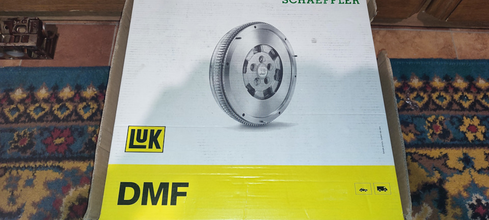

Были мысли точить 1масс м50 или м30 уже куплены и лежали ждали…но почитав куча отзывов для комфортного движения лучше 2масс и да переделать ничего не нужно для 1 маса куча манипуляций то подходит то нет, гремит кпп, и вибрация с кондером это пишут отзывы, не сам придумал!
Ещё для переточки один чудо объявил цену в 22 р сука 22р проточить маховик он здесь на драйве кстати, Москва сразу понятно!новый купил за 28.500р
Был вариант восстановить ценник 18р и отправить за мой счёт туда сюда ещё 2р
Итого 20 тыщ прочитав отзывы через одного гремят стучат и года не проходит и ценна не та чтоб такое было за 20 тыщ на год
Новый не так уж дорого от всякого говна восстановления или @бли с проточками м30 м50 и искать сцепления под них.
28.500р новый, кэшбек ещё 1400р за него по Тинькофф драйв итого новый 27.100р
Забыть можно тыщ на 250-300 о дерганье авто, стоял такой же luk 415012210 (240мм)
Пробег 443.000км
Замена 19.03.2022

Заменил… ощущение супер …вибрации нет дерганья нет все супер на любых скоростях

Да. Лично проходил через одномасс. От м50 ещё как то более менее, потому как он такой же по массе как и двухмассовый. Но летом в жару при включении кондея коробка тарахтела как ведро с болтами 😂. На маховике от м20 тарахтела уже сразу после запуска и без жары. Так как он значительно легче чем от м50. Спасало немного только масло 75-90. В общем вернулся потом обратно на двухмасс.
Балансировали его? Или просто взяли и установили?
От м50 просто ставиться болт он. Вообще никаких переделок. Единственное вилку выжима сцепления нужно другую и комплект сцепления. Они разные для одномасс и двухмасс. Балансируют обычно, когда облегчают маховик.

Нет не балансировал. Нет необходимости в этом. Включение кондея даёт дополнительные колебания на колено, которые одномасс и АТФ в КПП не в состоянии сгладить. Если залить по гуще трансмиссионку то существенно треск снижается

Я тоже думал на одномасс перейти почитал, и вспомнил б5 + с дизелем 2.0 что это за мразь стала после установки одномассового, вообщем взял с распила все отлично, у нас кстати в Ростове реставрация 10000 стоит
Какие были симпотомы ?
Дерганье при 30-50км и вибрация …
…тряска при троганье
