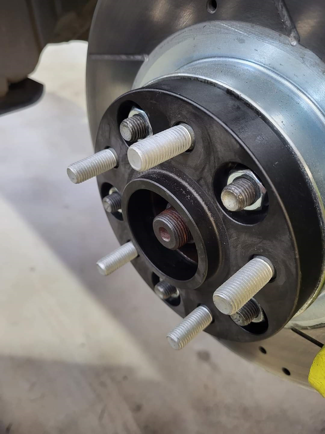

Поищи переходные фланцы с 5х114,3 на 5х112 или какие там у вага.
Даже не знал о таких, спасибо, буду иметь ввиду 👍
Так часто делают, когда ставят диски с другой разболтокой. Но важно рассчитать с вылетом дисков.

Только через разноразмерные проставки.
Но скорее всего колеса будут торчать внаружу за арки.

ЦО можно расточить (если позволит конструкция), а на разболтовку забить и поставить гайки с эксцентриком. Конечно перфекционист, да и просто большинство скажут колхоз, но это работает. Скажу больше, на опель ветру ц ставил диски с разболтовкой 5×112, в то время как родная сверловка 5×110, т.е. те же самые 2 мм.

С 5.112 до 5.114 делают
