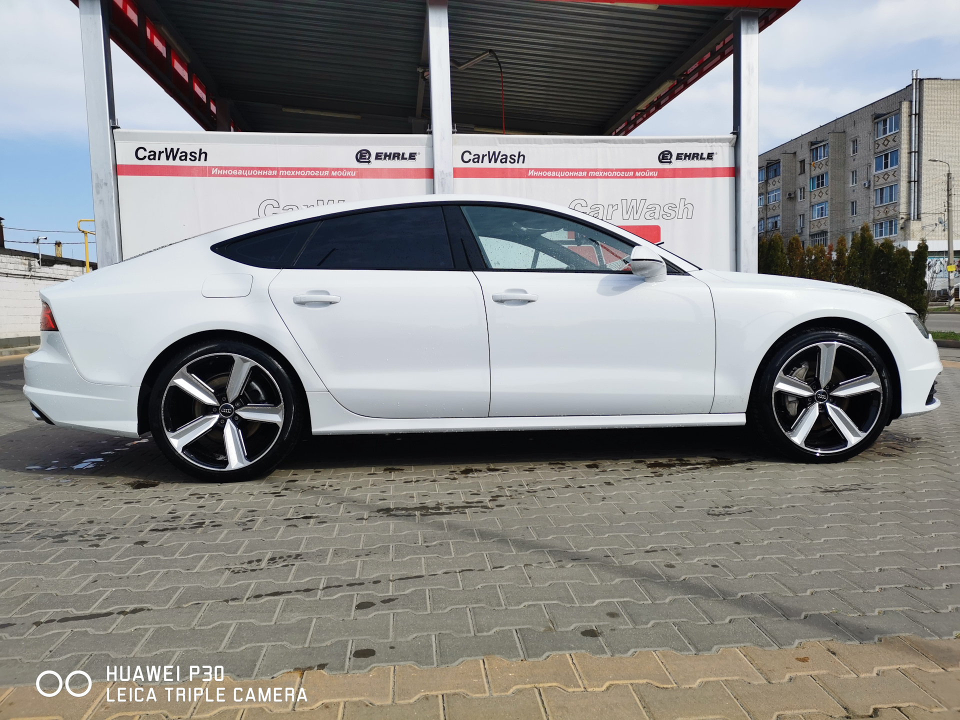

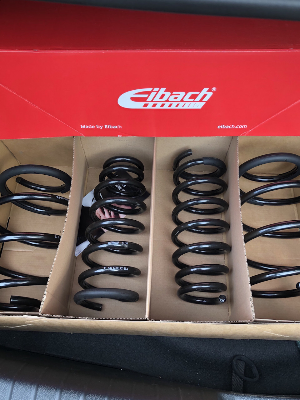

Всем привет, ситуация такая, вроде тепло, лето на подходе, новый 20-ый комплект колес скоро встанет на авто, вроде бы все супер. Но задался вопросом, можете скинуть фото у кого стоят 20 колеса на стандартной подвеске S-line, хочется понять сильно ли высоко смотрится машина, пружины по-любому будут ставится ейбах с занижением, но пока хочется отложить немного их покупку т.к. началась весна, а у меня еще параллельно стройка . Немного пока напряжно, но если окажется, что на сток пружинах S-line она джип, то придется без отлагательств покупать ейбахи, чтоб разом с колесами все поставить

R20 на подвеске 1BA

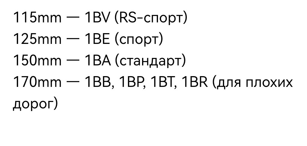

Дык вроде s-line 1bv на 20мм ниже чем обычная.
разве не 1бе?
Да, верно
