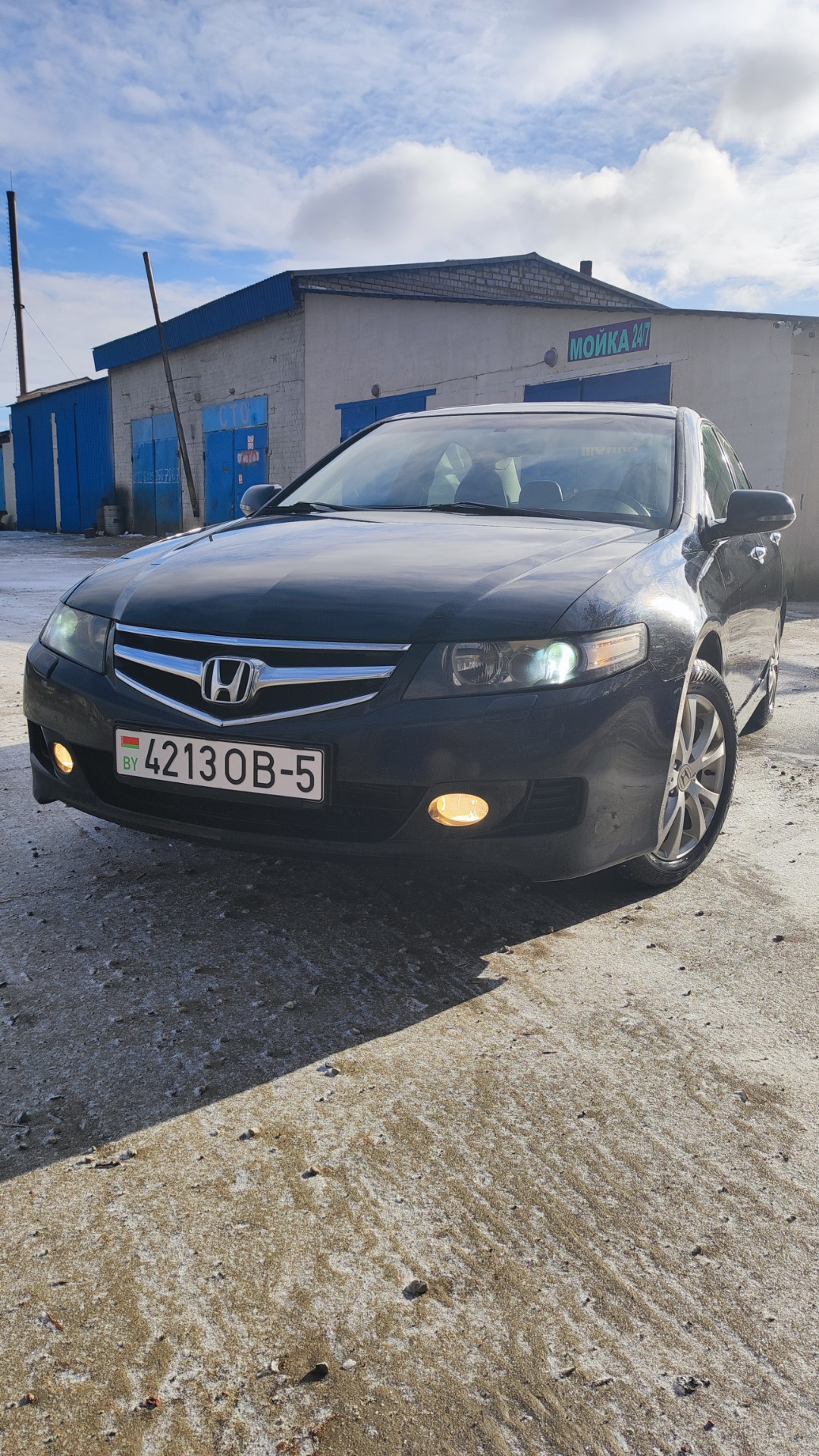

Решил прикупить себе на лето R17 литьё, стал вопрос какие параметры подходят под аккордик.
Вот вопрос, нашел пару вариков, с ЕТ вылетом от 40 до 48, и шириной диска от 7 до 7.5.
Какой оптимальный вариант для машинки, резина при этом гуд ер 225/45.
Что скажете и посоветуете? Жду ваших ответов!

7.5 ет 45, резина 225/50, шоркает на трассе при попадании в нырки, даже не очень сильные
Скорее всего будут покупаться 7 на 40
48,7.5

Без каких либо проставок? Правильно я понял?
Да без проставок!

Да всё норм будет. У меня такие летние были. Точно с такими же параметрами. Бери

Есть ещё вопрос ширина 7 ЕТ 48 нормально
Они в арку утоплены будут
Понял спасибо
Вот ет 40 ширина 7
