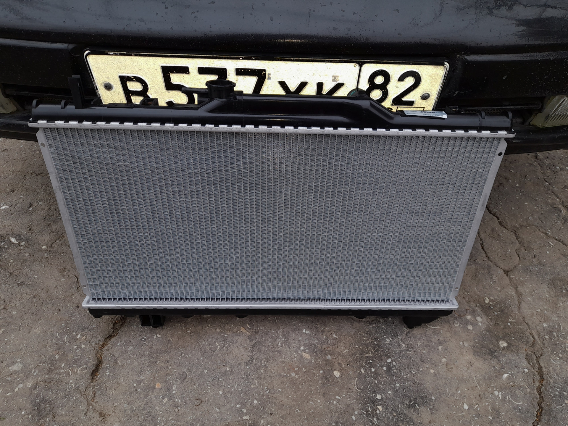

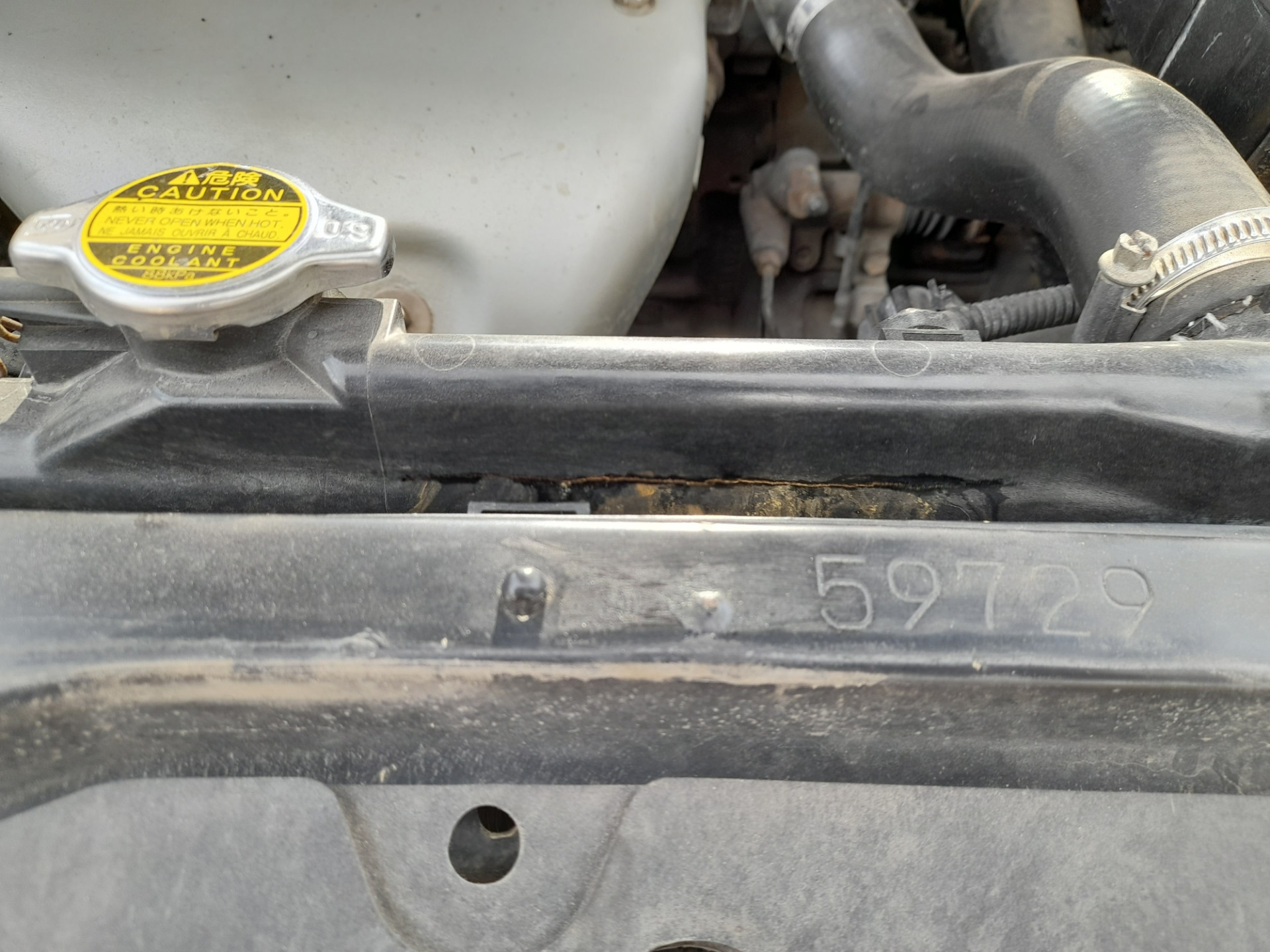

Наблюдай за местами где не обжато, как себя будет вести. Я думаю либо палёнку взял какую, либо брак откровенный, либо пробка моя не работала и его тупо распёрло в морозы. На AVA народ десятками тысяч ездит, почему у меня такая петрушка — хз.
Просто встречал запись, где у человека на 76 стоял, по ощущениям у меня тоже такой, или просто неисправен. Пока зима не охота лезть, надо систему мыть и тд по теплу. А почему на 82 лучше? Просто на девятке ставил на 92, зимой и летом ездил, а как на этом двигателе пока не знаю, недавно купил машину, осваиваюсь)
Комментарии 9
Следи за этим радиатором, только что такой ставил, не хватило и на 1000 км… :(
Да видел, твой пост. когда радиатор уже был заказан.

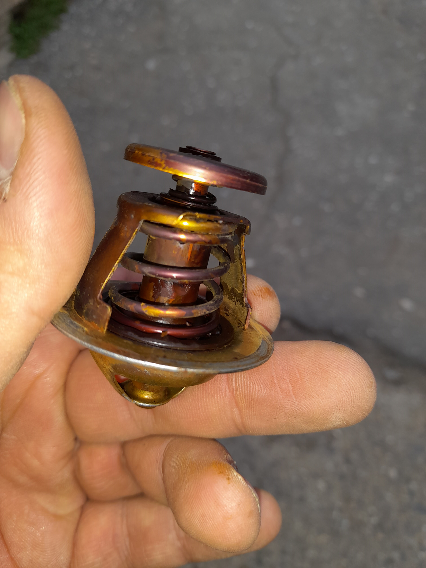

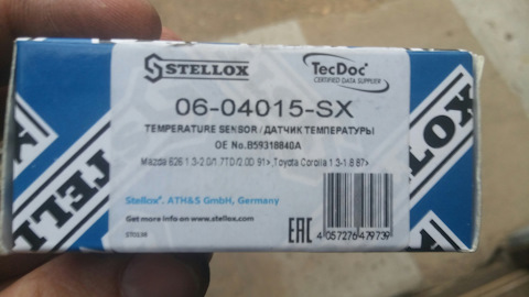

Какой термостат приобрели?

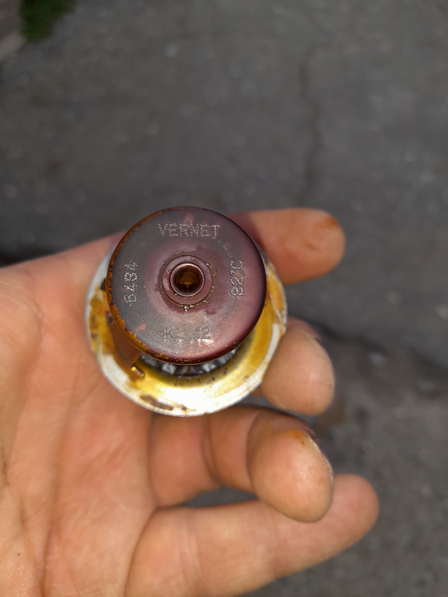

Снял с донорского двигателя, почти новый термостат, какой фирмы не знаю даже.старый термостат который стоял Vernet, вот такой
Приветствую, не подскажите, на старом термостате не указано, на какую температуру он?
Сток 82, бывают еще 88, но лучше 82 ставить
Prizrak-JS
На 82 градуса, в планах на 88 поставить
