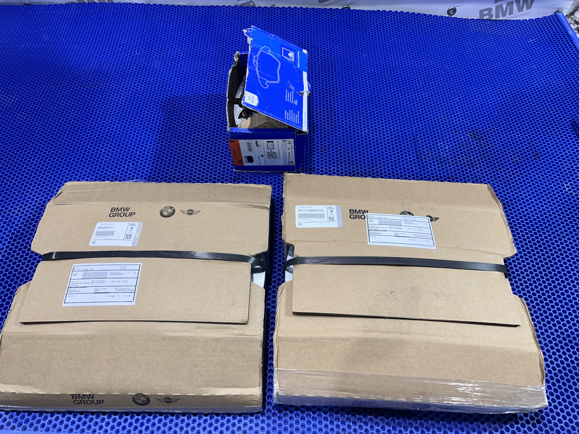

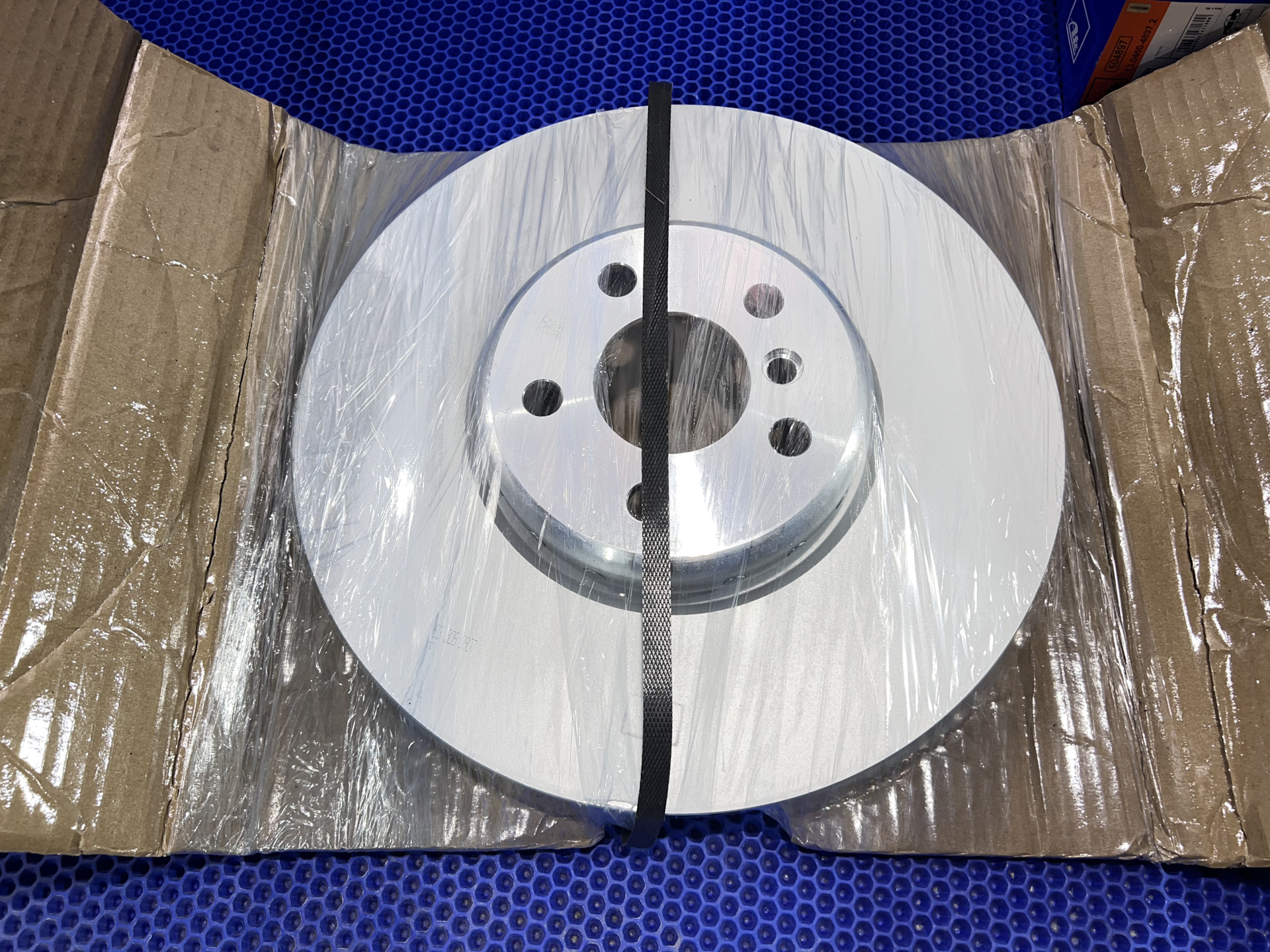

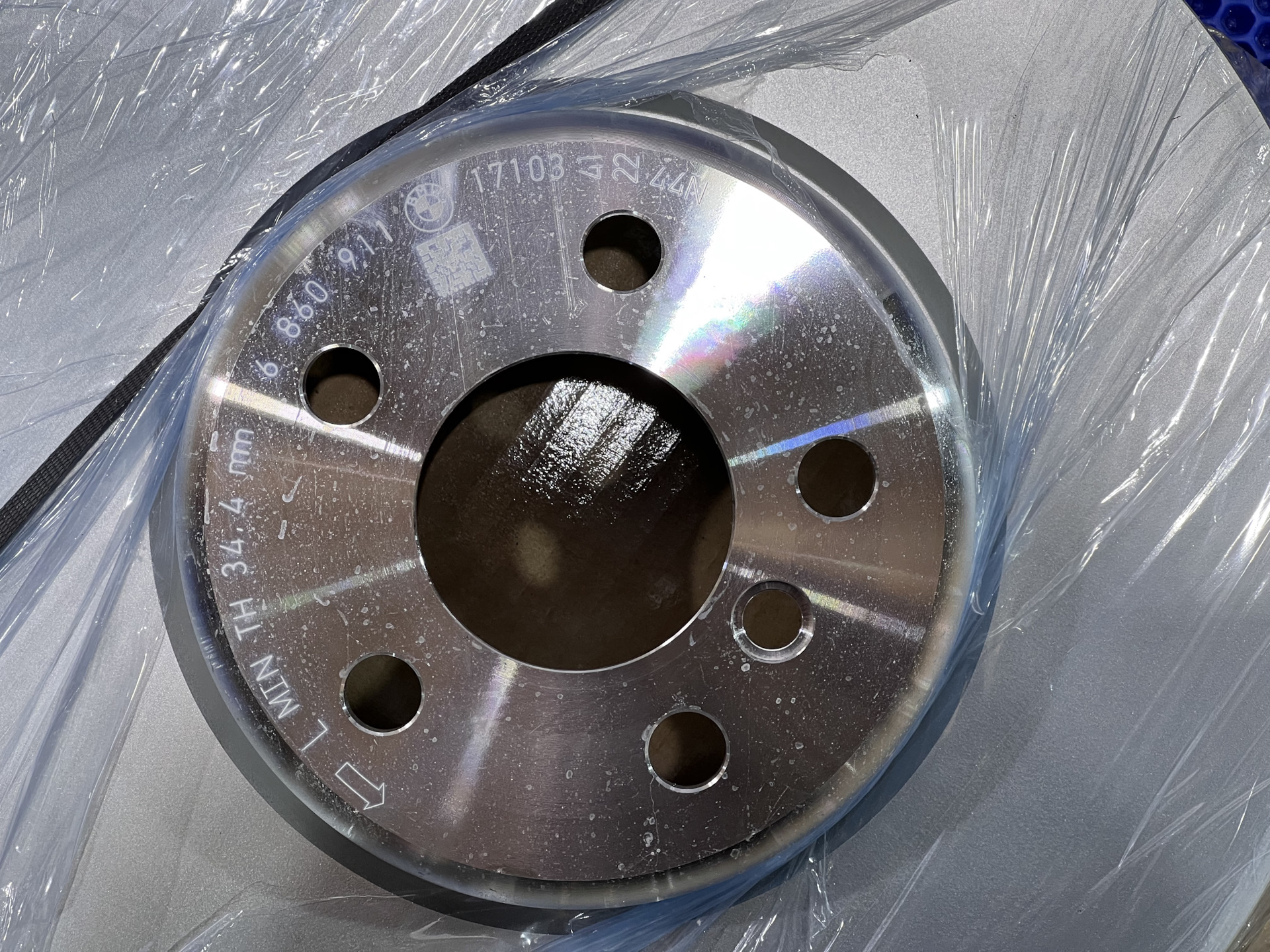

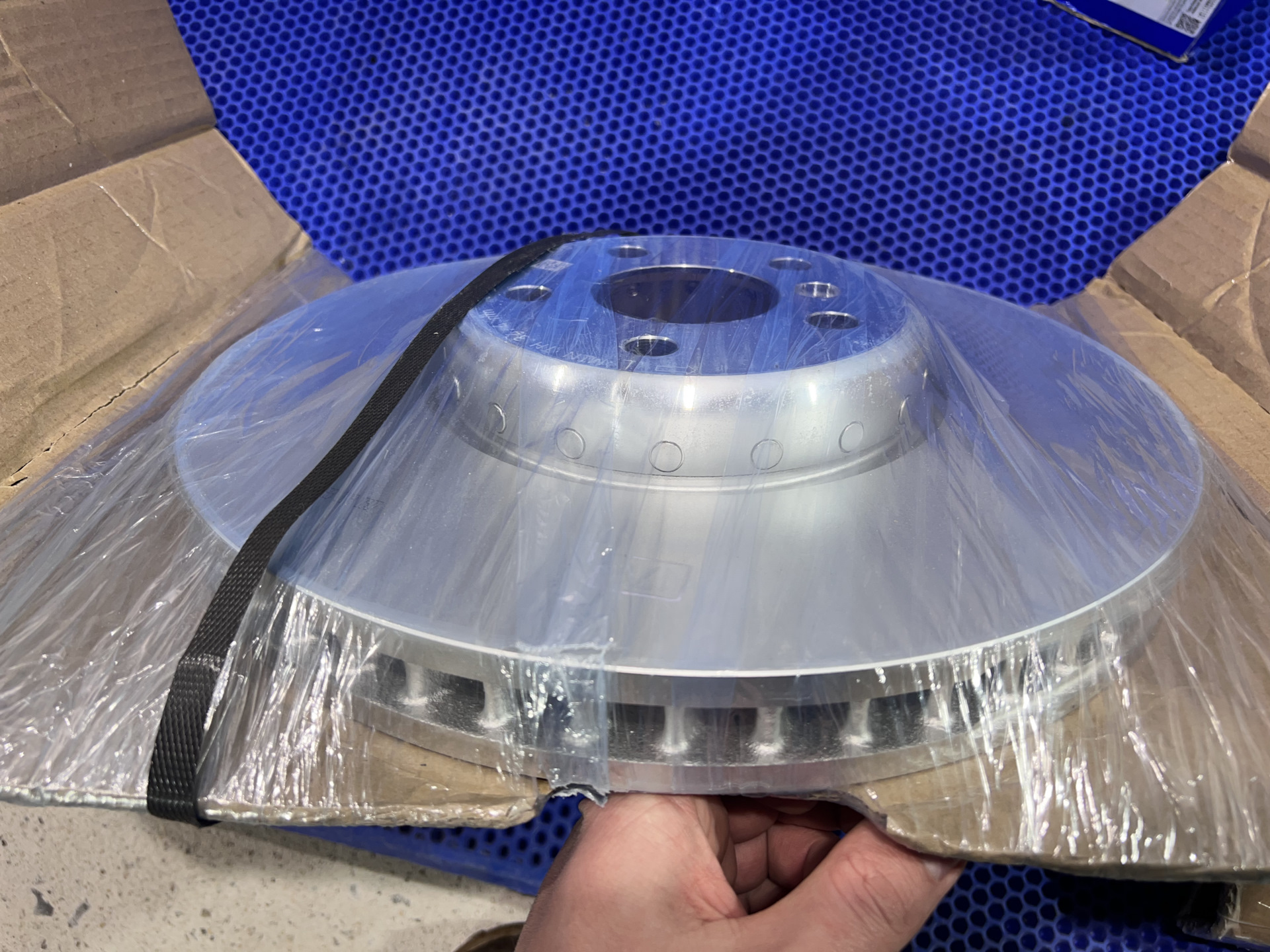

Определить оригинал или подделка не сложно в нашем случае, основное отличие оригинала в том что диск идет двухсоставной, облегченная конструкция, центр диска что крепится к ступице изготовлен из алюминия и приклепан к диску.
Нужные оригинальные диски были найдены и приобретены, по колодкам даже не стал пытать судьбу по поиску паленых не паленых колодок, а сразу приобрел колодки ATE, максимально хороший заменитель на мой взгляд, который вроде как не подделывают и есть проверка подлинности товара по QR коду через офф сайт ATE.
Артикулы деталей вдруг кому пригодится, синие суппорта 348X36 диск
Диск левый OEM: 34116860911
Диск правый OEM: 34116860912
Колодки ATE: 13046048972

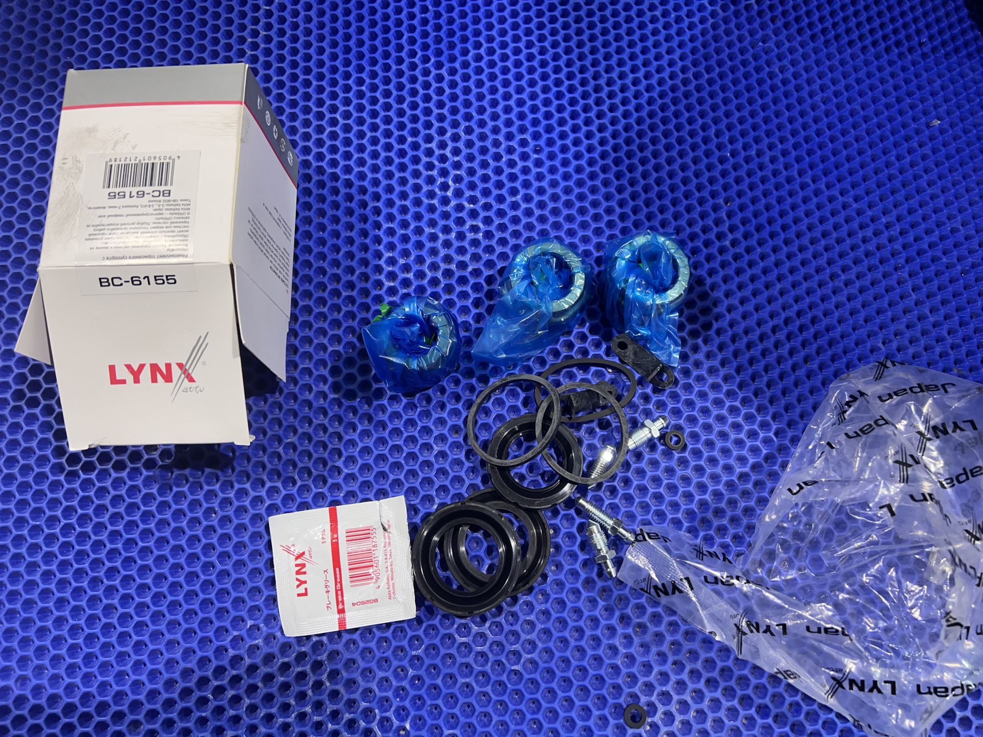

Ремкомплект суппорта LINX: BC-6155

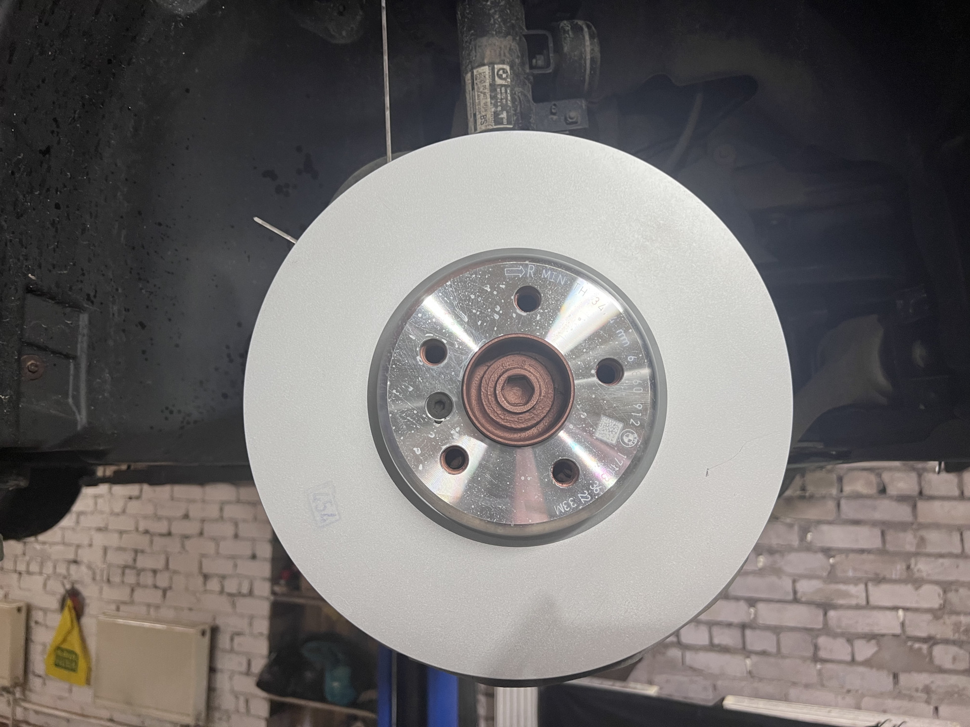

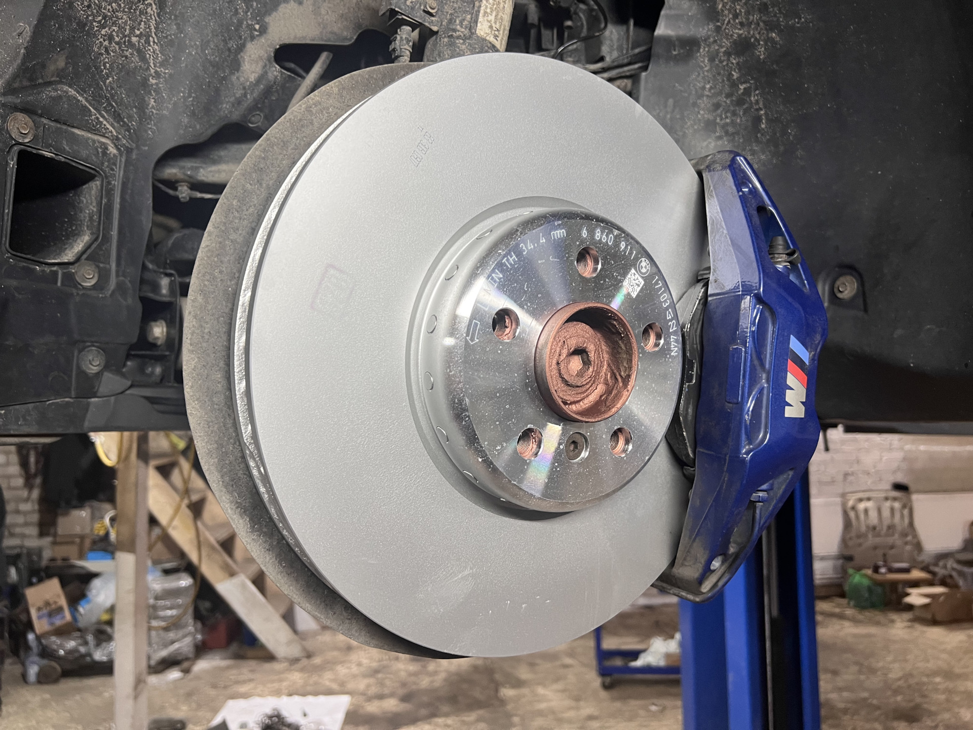

Автосервис пригласил на замену, вроде все просто, но что-то пошло не так.
На правом суппорте на одном из поршней была повреждена манжета тормозного поршня, и он благополучно закис от попадания грязи и влаги, пришлось снять суппорт и выдувать его, на самом поршне была небольшая коррозия, и его пришлось менять, в наличии в магазине был найден ремкомплект суппорта BC-6155 под наши Brembo тормоза с поршнями 40мм.
Заменили поршень и резинку, тормоза прокачали.
Пока что приказываю тормоза, но уже ими очень доволен, педаль стала очень информативная.

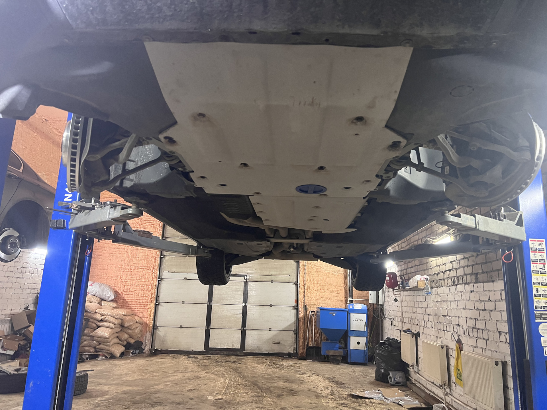

Еще когда осмотрел машину снизу увидел защиту толщиной 3-4мм из Алюминия.
Решение полагаю не OEM? кто в теме про такую ?

Я ставил не е61 шериф алюминиевую трёх составную 4мм))
www.drive2.ru/l/504484523199693855/
Сильно, прям для наших дорог)))
