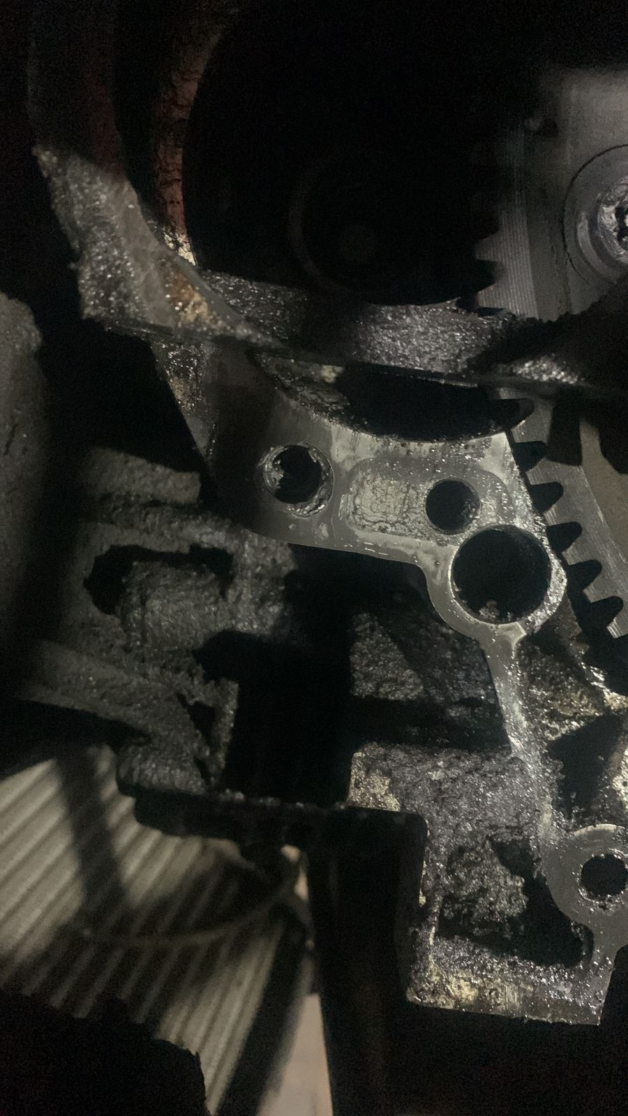

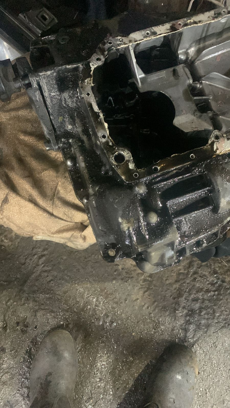

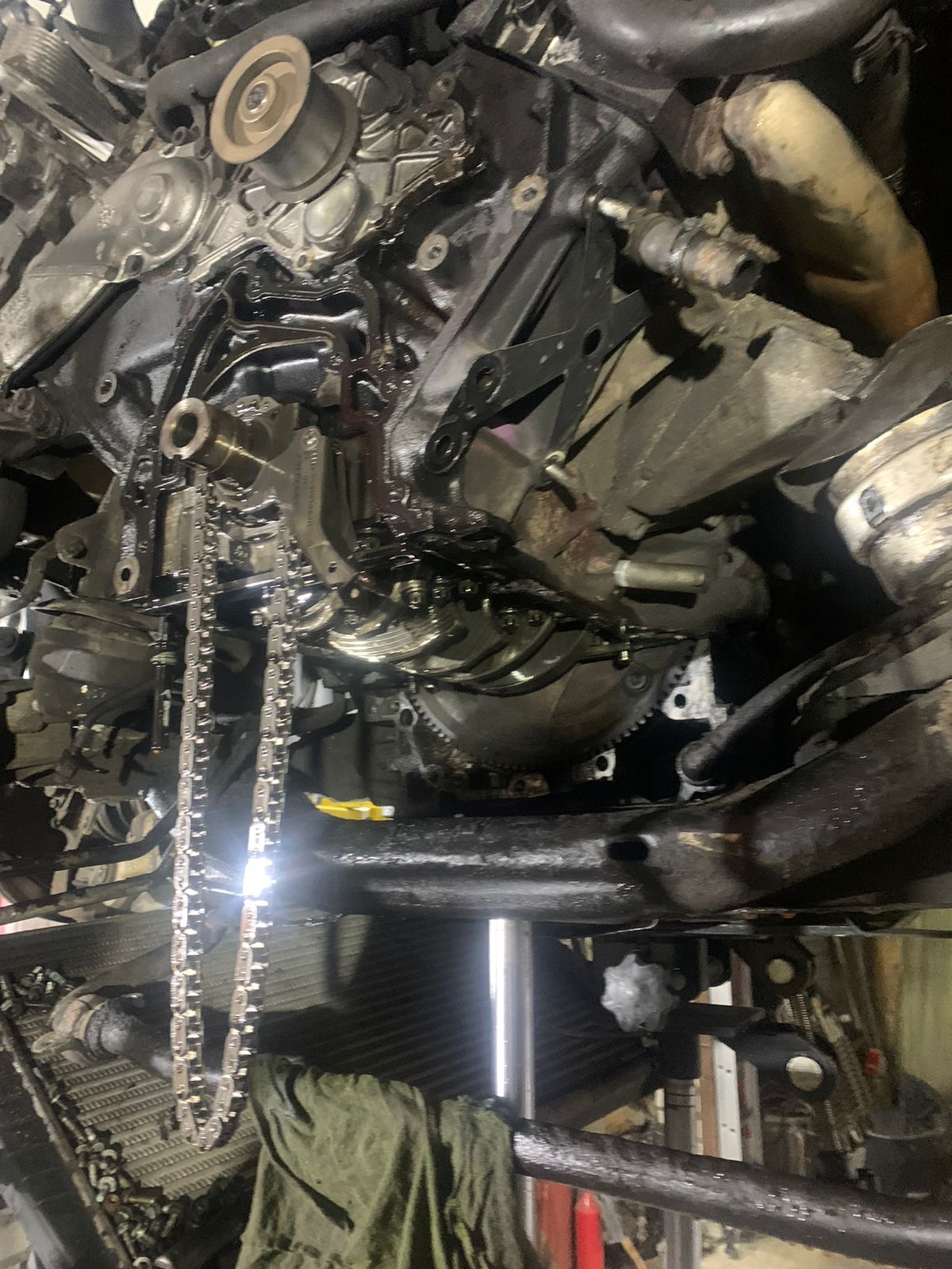

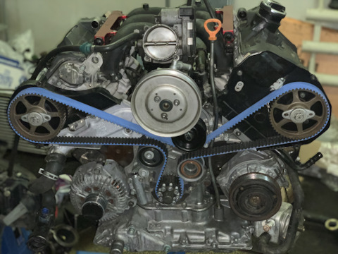

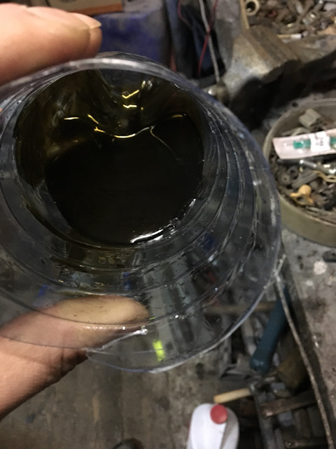

С покупки напрягала течь, поддон был в масле, да и сам поддон не родной без датчика, вечная ошибка на приборке в виде сенсора и не работающая температура масла, нашел поддон с датчиком, поменяли все прокладки от клапанных крышек до передней части мотора, также заменили пыльники шрусов всех, в итоге на приборке осталась одна ошибка- задний доп стоп, не могу найти его в норм состоянии. Заменили масло фильтр масляный и воздушный.
Также долили масла в АКПП, пропал удар со 2 на 3.

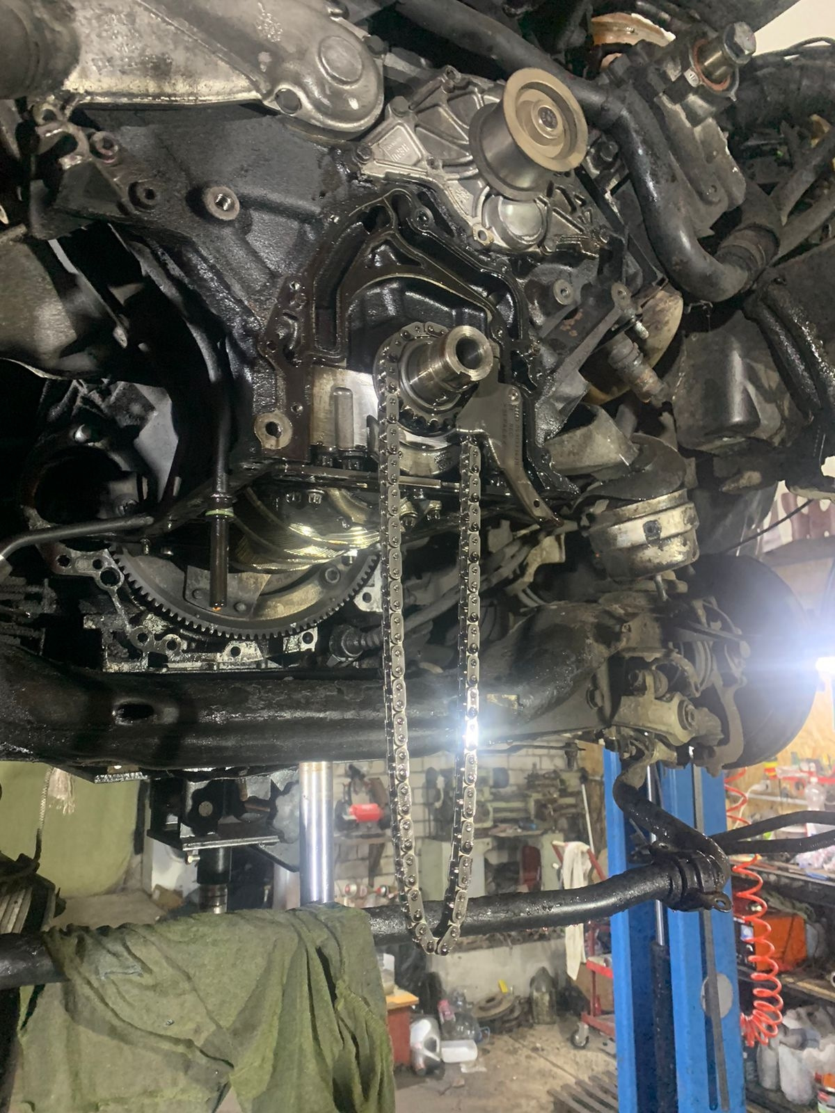

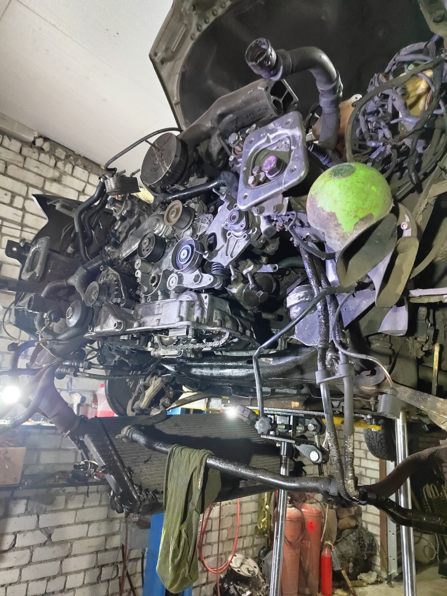

Тоже проделывал, два вечера заняло, пол дня не мог отрутить болт коленвала, пришлось срезать, греть и тогда только одалел, зато теперь все сухо, можно заехать во двор на плитку, до этого ставил на зелёную зону!
Правильный подход 🙂

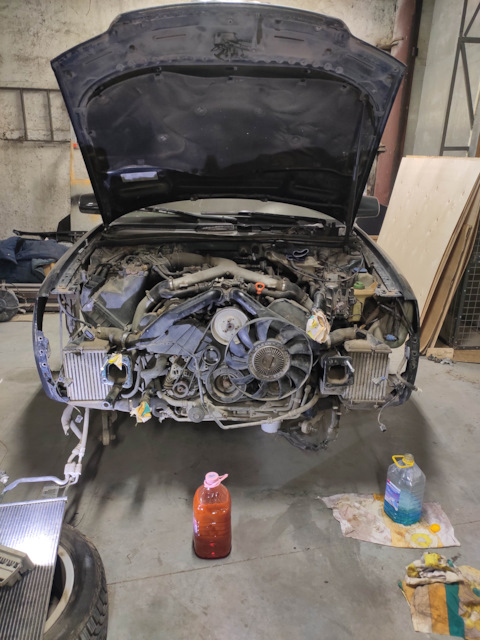

Занимался таким же на своей, только ещё коробку снимал что бы задний сальник заменить и крышку переклеить. В клапанные крышкт сразу вставлены уплотнения от КАМАЗа вокруг форсунок. Так зато теперь ни одного запотевания ни одной течи.
