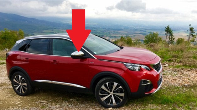

Звеняюсь, что не в тему, а хром на зеркалах, это накладки или они с новью уже были хромированы? Вроде как и в базе и в допах этого не было?
Я на свой купил накладки хром а то на водительском лак полез.
