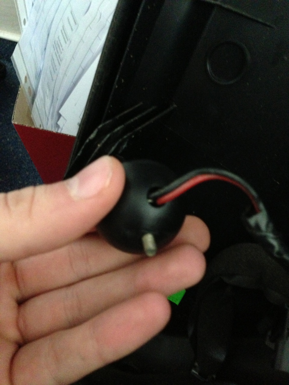

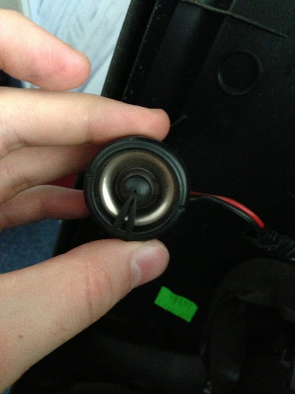

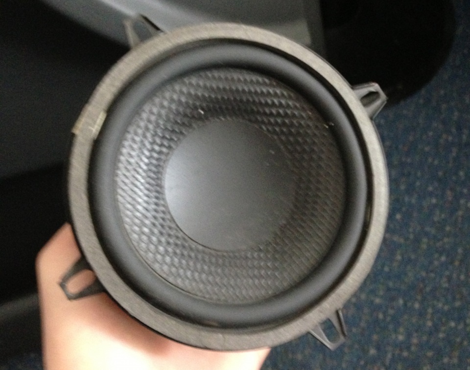

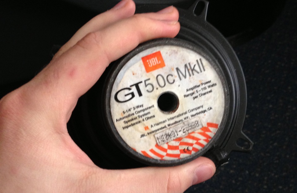

Сразу обратил внимание на то что до меня тут уже кто то побывал :( что дало обнаружить следующие факты:
-стоят не стандартные колонки

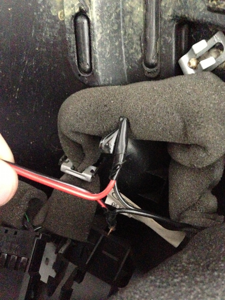

-так же видимо стоят не стандартные твиттеры (кто знает как выглядит оригинал, прощу сказать!) =) ибо было замечена перепайка проводки на них

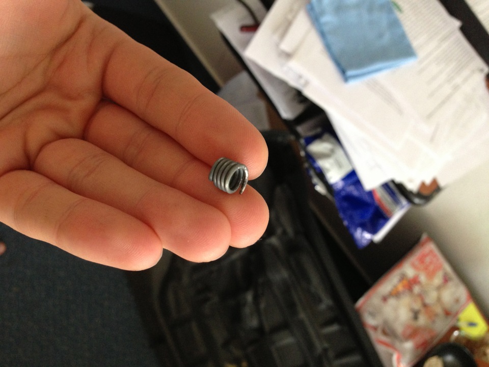

-была найдена причина сего ремонта, как в большинстве случаев, оказалось что отломилась часть возвратной пружины.
попытки отогнуть один оборот и поставить оказались тщетными, по этому вопрос к знатокам — как вам удавалось раскрутить эту пружину?

Кажется эта маленькая болезнь, водительских дверей только касается. Было то же самое, проблему решил путем перекидки данной пружины с задней двери на водительскую.
Да, только водительской
И вправду, гениальная идея! Она встает идеально, они одинаковые? Пошел искать в кладовку ручку задней двери…
пробывал греть?
Вопрос был уже давно решен, вставкой пружины из мышеловки, она легче гнется.
Путем подбора нужного градуса и изгибов, проблема была более менее вылечена
