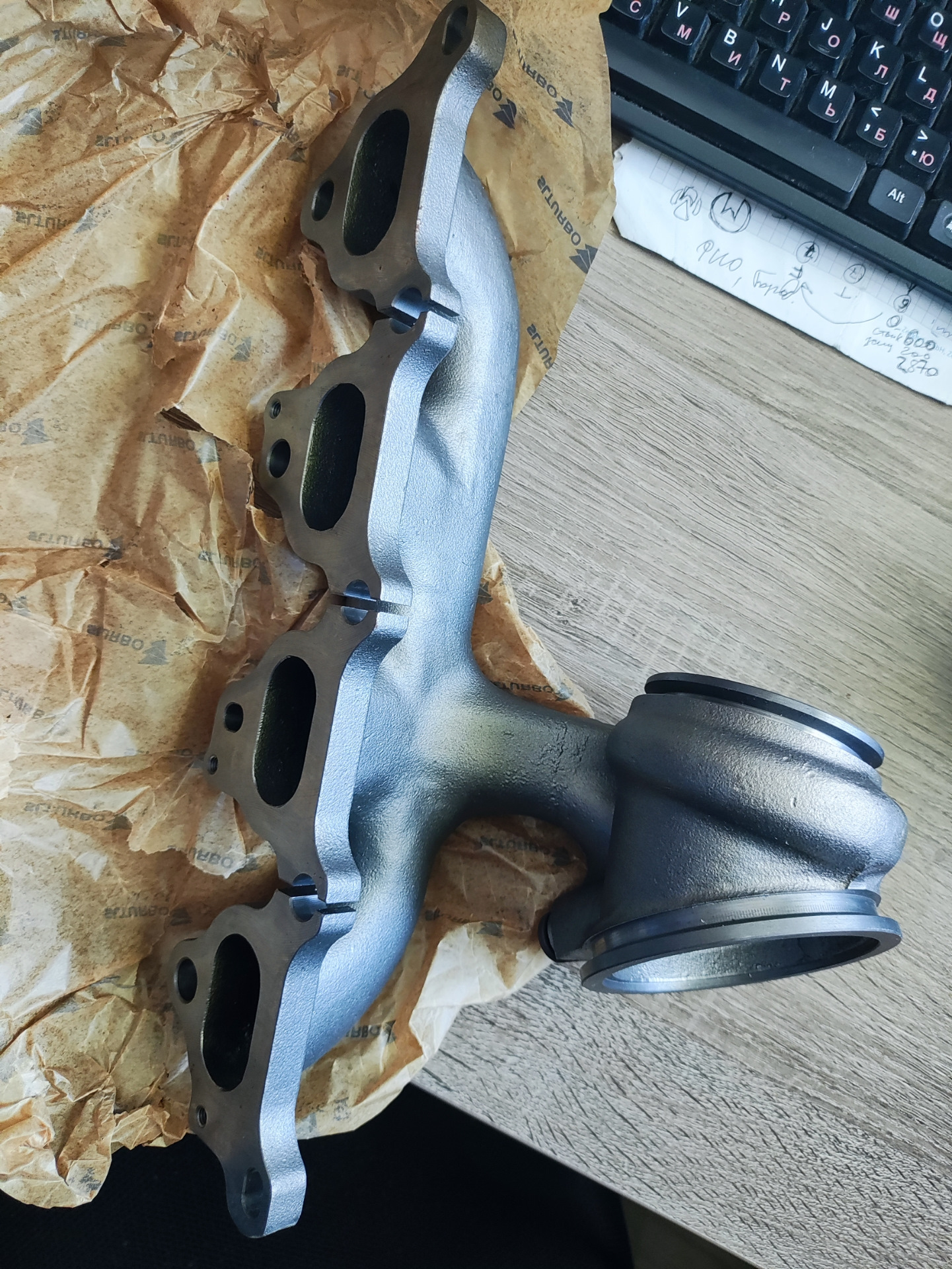

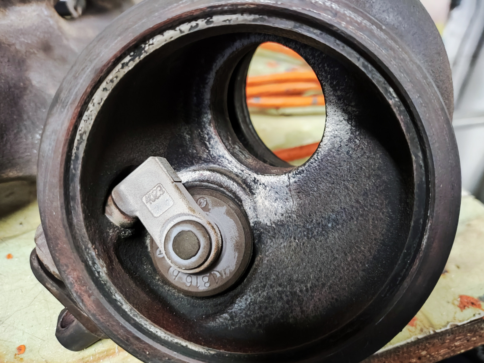

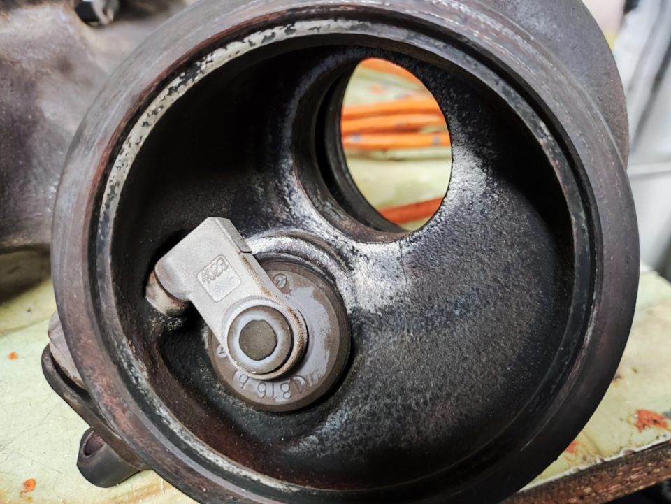

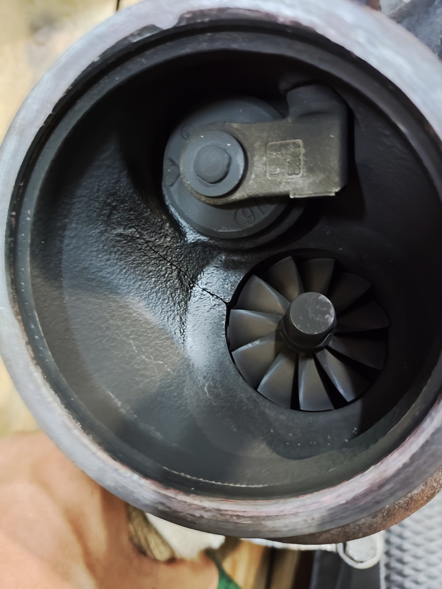

После подтяжки хомутов ошибка конечно ушла. Но в дальних поездках после прогрева турбины всё также выскакивала ошибка недодува. Снова полез видео эндоскопом смотреть горячую часть турбины и после тщательного изучения нашёл трещину.

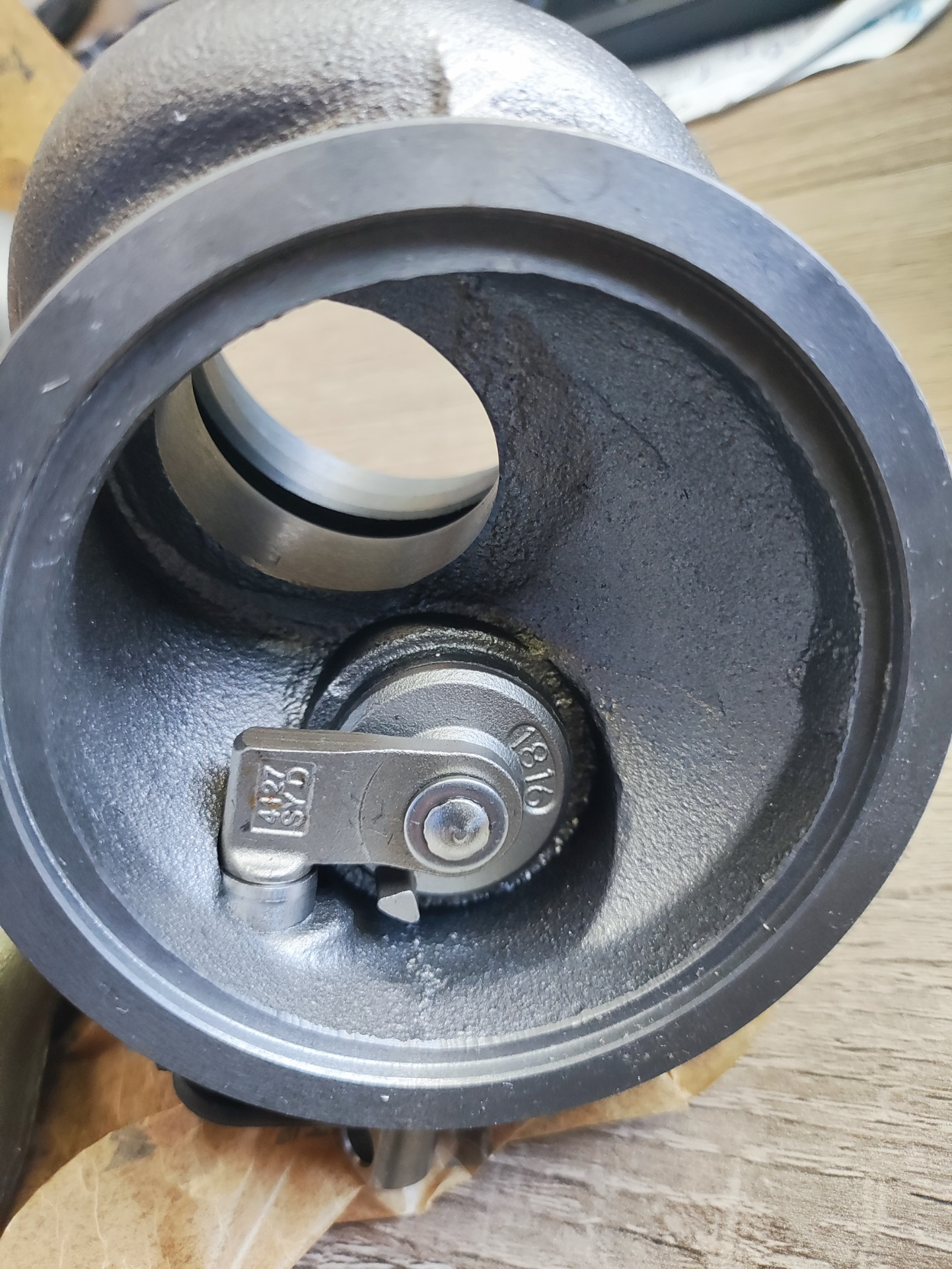

После долгих поисков бу турбины и одной неудачной попытки купить бу. Решил все-таки попробовать взять новую горячую часть от slturbo. Отзывы разные по интернетам. Но в целом вроде в лучшую сторону.
Будем смотреть…
В сервисе Gm Mgn магнитогорск поменяли за 4 часа. Попутно поменяли прокладки на трубке охлаждения и подачи масла. Также сказали что крыльчатка в идеальном состоянии.
Выехал на трассу и машина Поехала.

Привет. Ну как ведёт себя новая горячка? Тоже планирую у них купить. Странно что ошибка у выскакивала. У меня трещина поболее будет и вообще вопросов не было. Заметил только потому что теплообменник полез обслуживать.
Уже прошла около 4т. Всё нормально.

Прошло чуть меньше года — стало закусывать клапан вестгейта в открытом положении. Поменял на новый. (www.drive2.ru/l/673228221981920720/)

Slturbo норм контора. Хороший заводской Китай.
Меньше года прошла — поменял клапан вестгейта — www.drive2.ru/l/673228221981920720/
