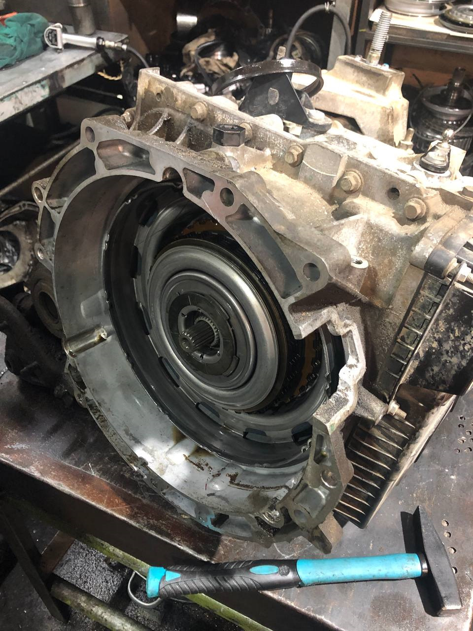

Вкратце: мне нужен был сервис в Костроме, который снимет и поставит отремонтированную коробку на место, проведет адаптацию. Сам ремонт осуществлялся в Калуге у Стаса.
Что получилось: Костромскому мужику было мало снять и поставить)) он захотел полную переборку коробки и денег, заявив, что гарантирует 90%, что машина не поедет после ремонта в Калуге. Ну что ж)) пришлось попрощаться и заняться снова поиском сервиса. через знакомых и родню я снова попала в свой любимый акпп44. честно, у ребят тоже были сомнения, но все риски я взяла на себя.

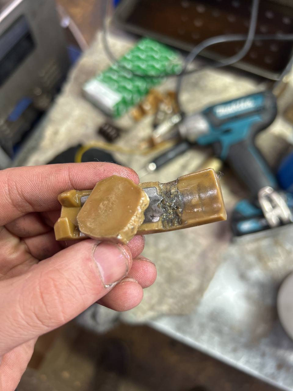

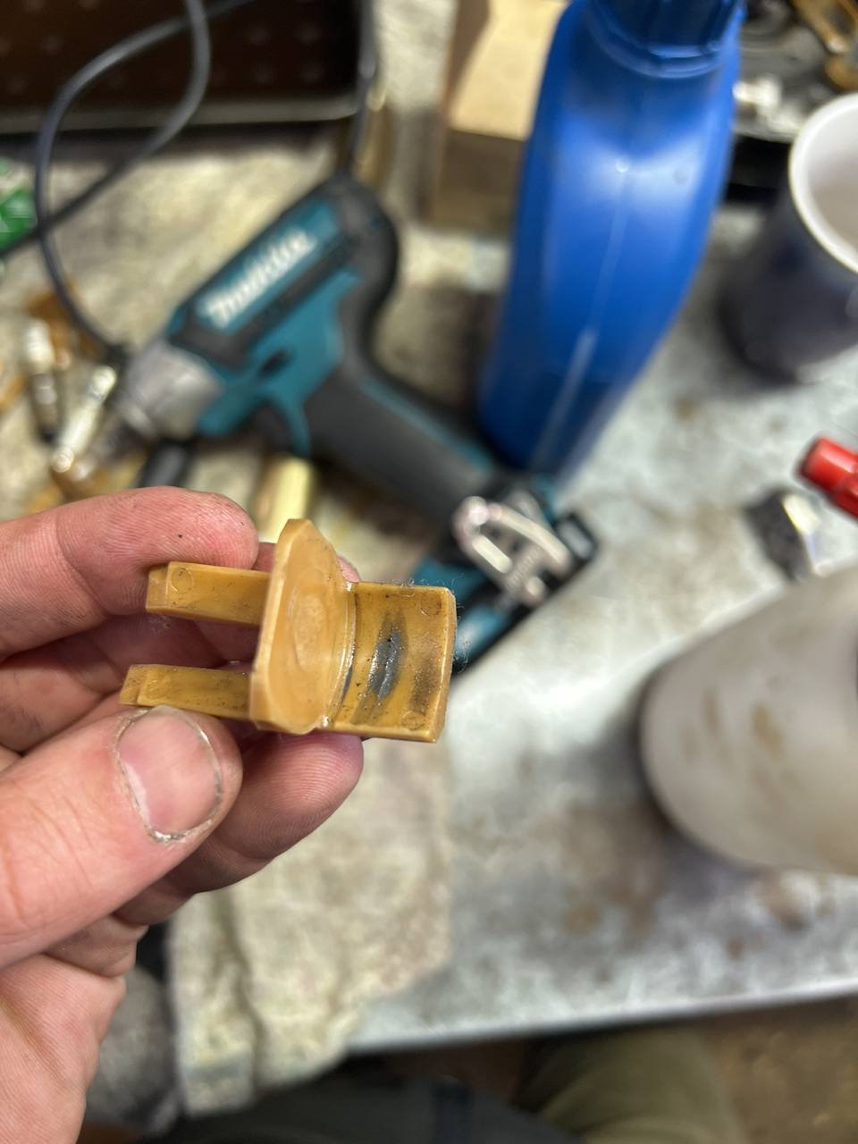

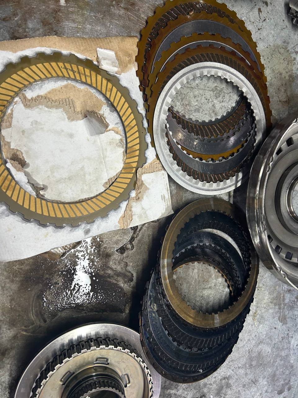

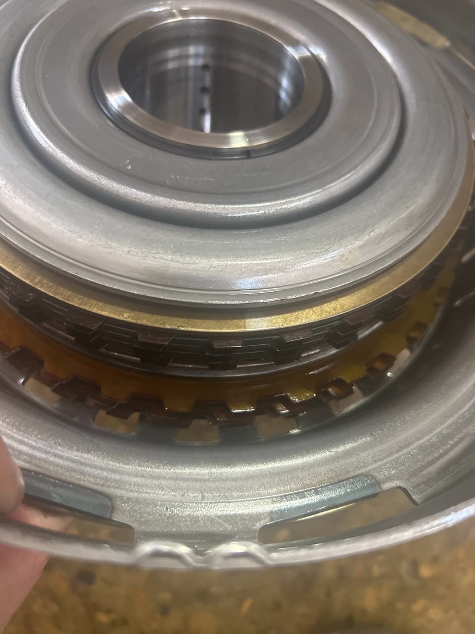

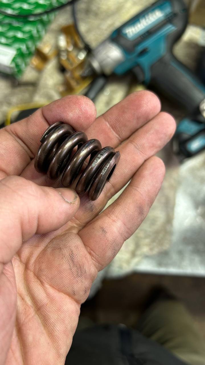

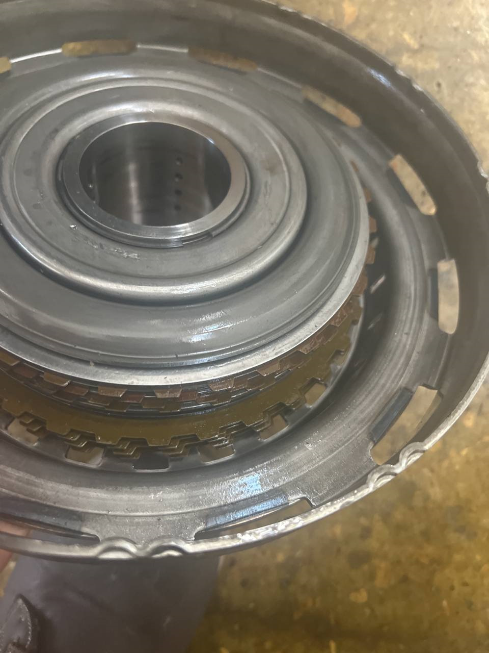

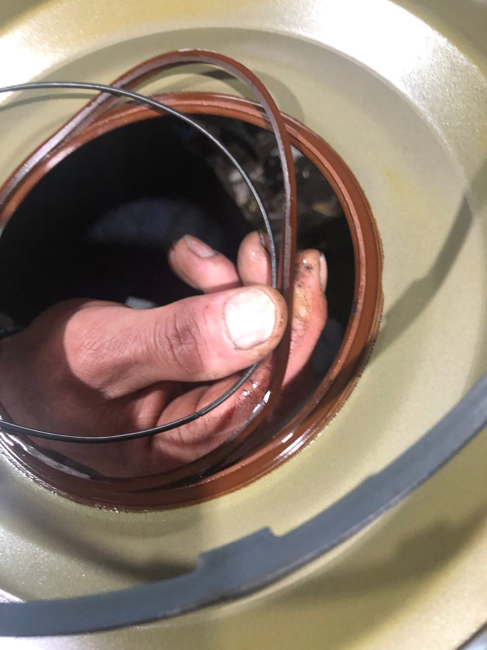

Итак… машина в сервисе. Коробка снята… сальник разорвало(что интересно — стоял уже с пружинкой, значит всё-таки меняли до меня), демпфер — визуально жив… и главная неприятность — сцепление сгорело. В какой момент осталось загадкой.

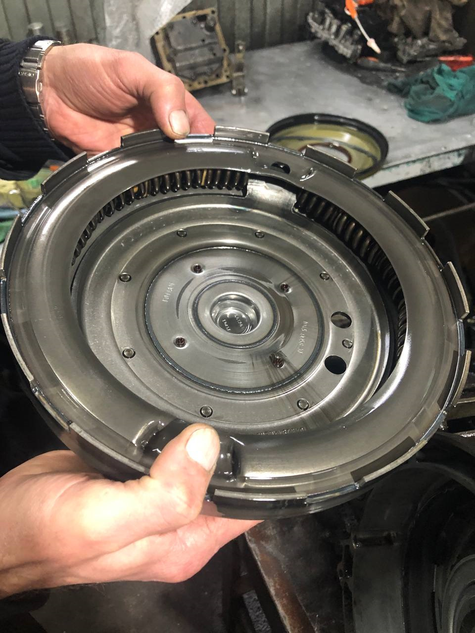

Грузим «потроха» в ТК и отправляем в Калугу. К работе Стаса вряд ли у кого-то есть вопросы. Там всё чётко — всё показал, рассказал, сделал несколько фото по моей просьбе.
Демпфер перебран — заменён весь пластик и пара пружин, заменено сцепление. Всё настроено и отправлено в Кострому в собранном виде.

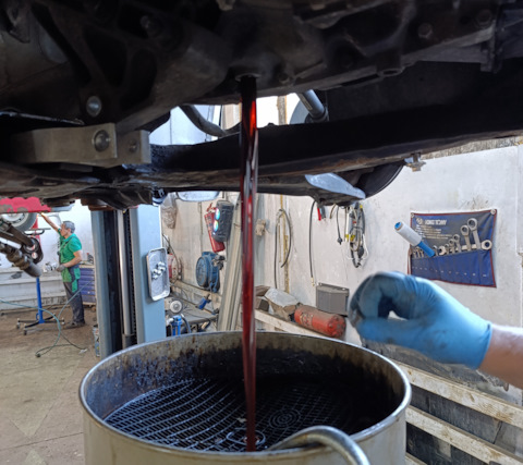

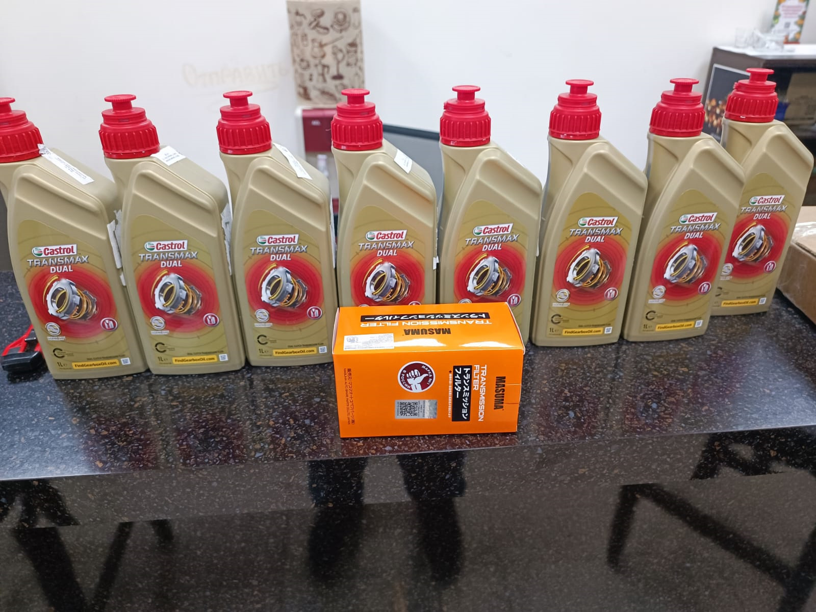

Теперь я снова в строю)) коробка работает как новая! Масло кастрол дуо (спасибо Артёму из Рязани)…

Масло Кастрол, не экономно, не по драйвовски 😂
Я больше не буду🤫🥹
Надо было минералку залить Роснефть 😅
И положить коробку еще раз🙃 спасибо, милчеловек😆
🤣 у меня например минералка залита. Оригинал Honda ATF Z-1 😛
Вань)) мне сказали любое DCTF 🥹🥹
Я ж послушная девочка)))
И вообще все эти дебри про масла — не моё😝😝😝
Ochamchira
Если ты заблудился в глухом лесу, начни вслух рассуждать, какое масло лить))) к тебе обязательно выйдут 3-4 человека и начнут спорить😂😂🤣
Точно) любое можно лить рекомендованное заводом. И не важно синтетика или минералка. Главное менять вовремя

А куда смотреть на фотки живой и сгоревшей сцепы? А то разницы не вижу)
Черные диски на сгоревшей
Понятно. То ли дело у нас на мешалке. Сразу видно разницу)

Каковы были симптомы сгоревшего сцепления?
По сцепе вопросов не было. Коробка работала отлично. Вытекло масло, очевидно проехались без него — как результат сцепление сгорело
