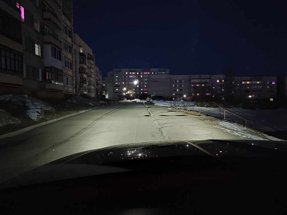

Ближний, фары грязные

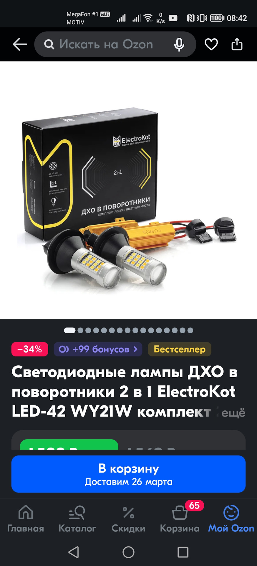

Привет. Какие лампы и откуда покупал?
Привет. Вот такие

До этого линзы в ближнем поменял. Чтоб срок службы не уменьшать, поставил дхо

Привет. Вот такие
Интересно как установил если эти совсем не подходят ни по гнёздам, ни контактам. Если много переделок то нужно нюансы указывать а не писать (расписывать не буду!) В итоге купил а лампы не вставить не держатся.
У меня все норм держится
Так может не ту модель ламп дал.
Гнёзда то у нас одинаповые.
