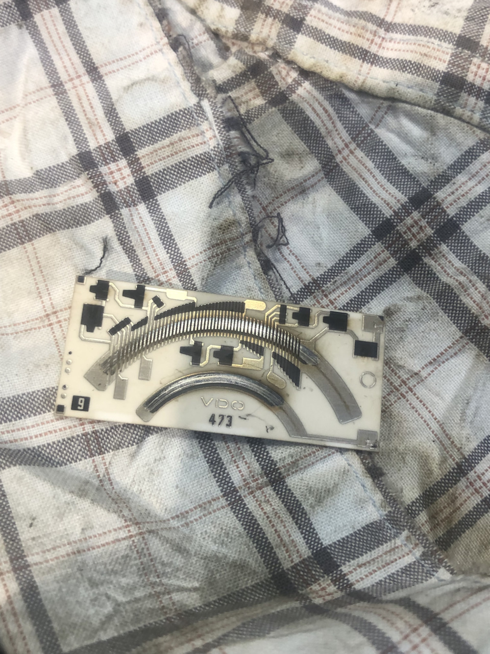

Еще при покупке эски предыдущий владелец сказал, что ни разу не видел, чтобы стрелка топлива опускалась ниже четверти.
А недавно прихожу в машину, запускаю, а она не запускается. Несколько раз покрутил стартером — кое-как запустилась. Выезжаю на дорогу, ускоряюсь, а на датчике буста «-0.2». И машину подергивает. Стрелка показывает половину бака.
Заехал на заправку, заправился и всё поехало.
Вывод сделал такой: топливный насос осушил правую половину бака и в этот момент я заглушил машину. Когда собрался запускать, после нескольких накачиваний насосом, эжекционный насос перекачал последние пары из левой половины и я доехал до заправки.
Честно говоря, не до конца уверен, что эта версия рабочая, но хочется верить, что с новым ДУТ таких ситуаций больше не будет.
Итак, переходим к замене.
Всё достаточно просто. Открываем лючки, постукиванием киянки через деревяшку откручиваем колбы, отсоединяем трубки на правой колбе снаружи, а внутри отсоединяем трубку от левой колбы и разъем от левого ДУТ.

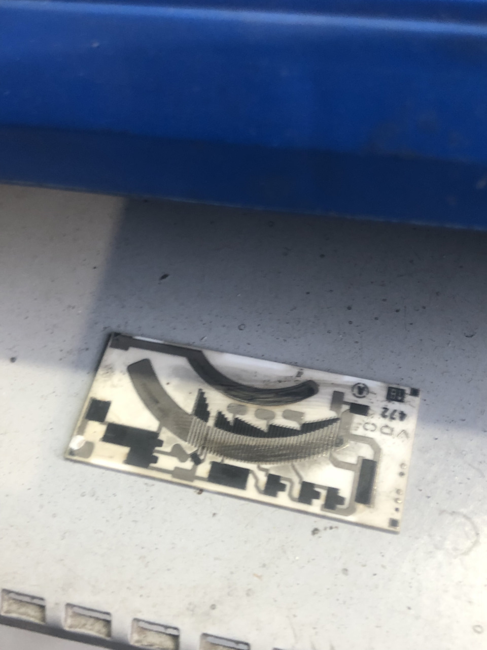

Далее снимаем ДУТ с колбы, вытаскиваем поплавок и аккуратно вынимаем плату, надавив на защелку.
В таком состоянии старые платы. На вид плоховато, им. Сопротивление местами выше, чем нужно.
Вставляем новую плату ДУТ от компании «Резистив» и собираем в обратном порядке.
С левой колбой проделываем тоже самое. Главное не перепутать платы, они подписаны.
После установки стрелка уровня топлива показала столько же, сколько и было.
