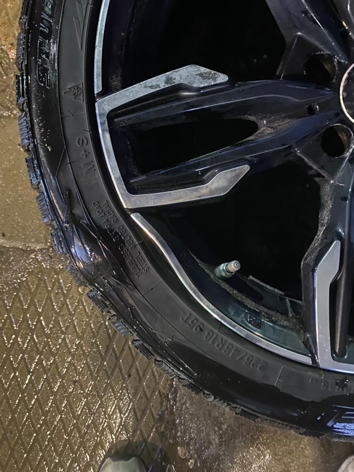

8.01.2023г стелю заряженный в МСК по любимой трассе М-7.
Между Покровом и Ногинском ловлю здравую Ямку в левом ряду, ну думаю все. что-то 100% отлетело, в лучшем случае шина, в худшем диску тоже пи*да. Тормозить не стал, вызывать дорожник бесполезно.
Доехал до ближайшей заправки, выхожу на переднем колесе грыжа, на заднем под вопросом.
Настроение такое себе, дальше продолжил ехать нормально, в руль не било.
По приезду в Москву икал 1 шину, в итоге забил болт и купил любимый Триангл :D
Сцепка : Тriangle PL02 225/45 R18 и 255 /40 = 29 000 + Шинка туда сюда 2 000р.
Катаюсь довольный, думал отделался легким испугом, через некоторое время заметил что появились щелчки, при повороте руля + в Новогодние каникулы были сильные морозы и начало давить прокладку теплообменника.
Решено было заказывать опоры+ подушки двс+ упор ЕPS все меняют хвалят + прокладки теплообменника :
На название не смотрите, хз, артикулы брал с Д2.
Вышло все = 18493 ₽
Записываюсь в сервис, в итоге приходит сообщение от мастера что вытекла стойка…
Решено менять парой :)
Новые пыльники + отбойник и новые стойки, взял Cакс, выбора не было т.к машина не могла висеть на подъёмнике.
36 250р
Ну и финал сход развал 1300р
Вроде все хорошо, но после всех этих процедур, или я уже сильно придираюсь, что у меня появилась вибрация на ХХ, машинку загонял в стоке, забирал в стоке, вибрация все равно есть. Все сидит нормально, снимал все защиты и тд, все целое и нет никаких замечаний. Но есть вибрация на ХХ и только на прогретом двигателе, когда обороты 650. Либо раньше не так замечал, может после инстала выхлопа, может после свечей, но пропусков и ошибок нет. Буду наблюдать дальше.
UPD: Текли не прокладки теплообменника а сам масленый фильтр, видимо затянули от руки и перетянули, либо изначально прокладка была стременного качества…
Поменял уплотнительное колечко и доволен.
