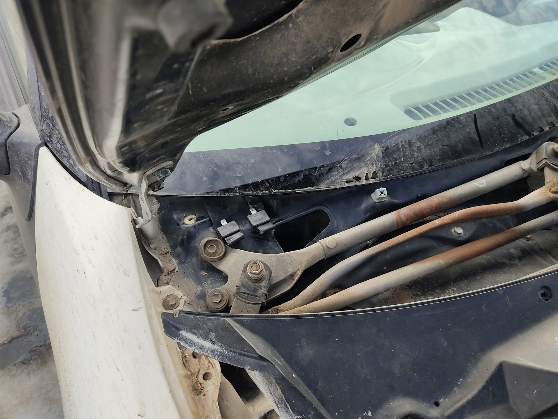

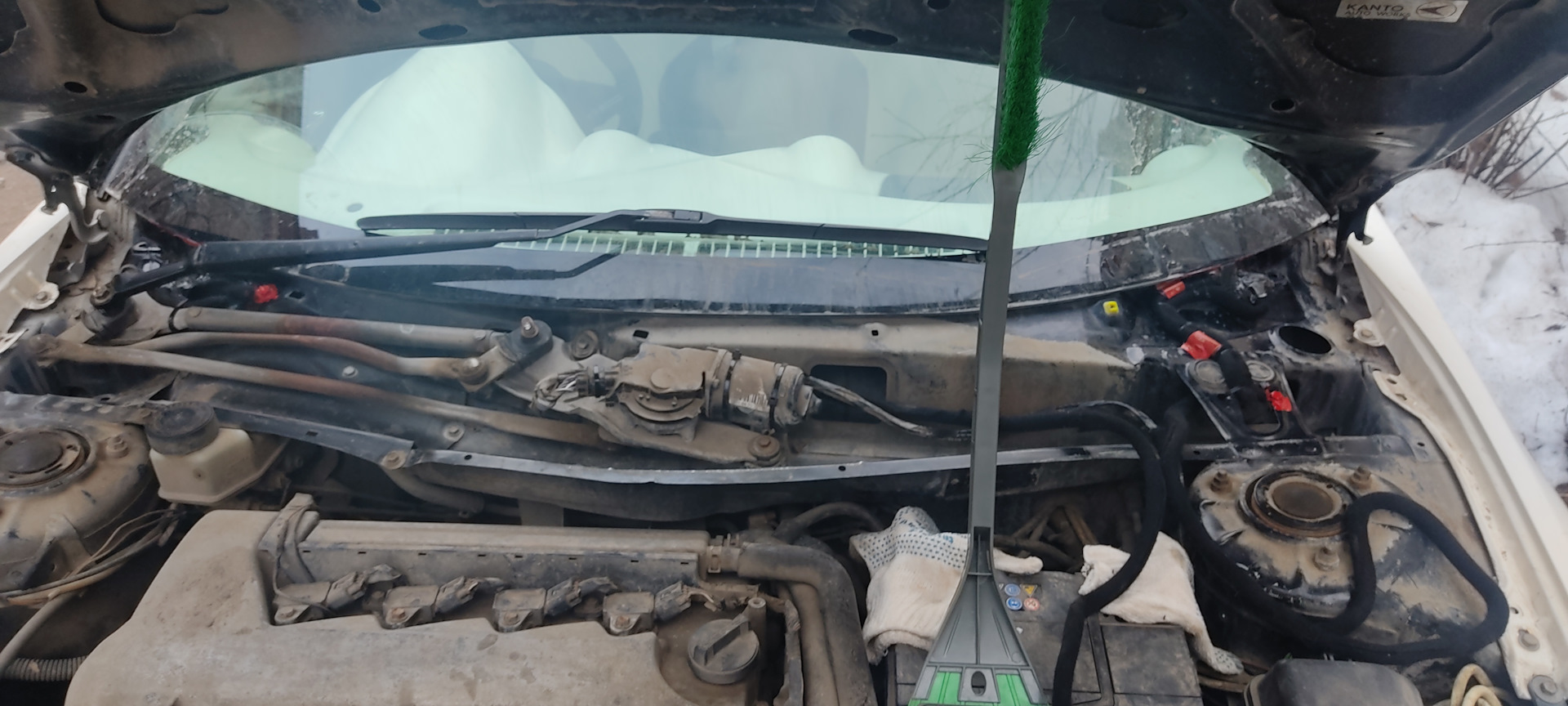

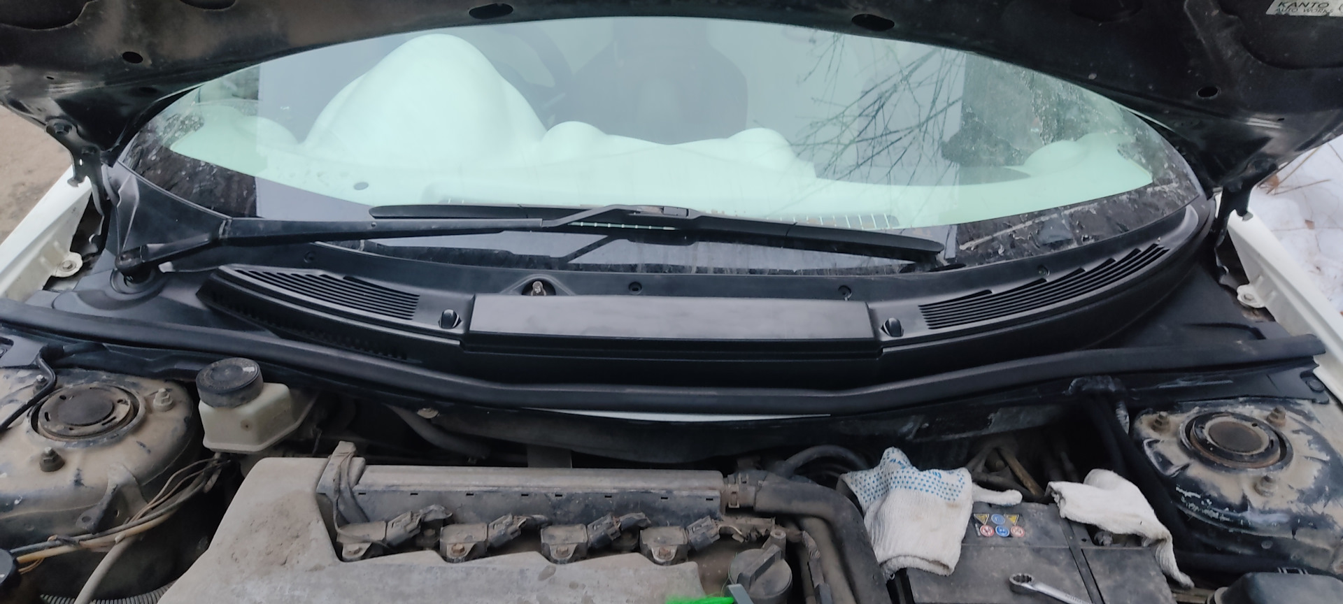

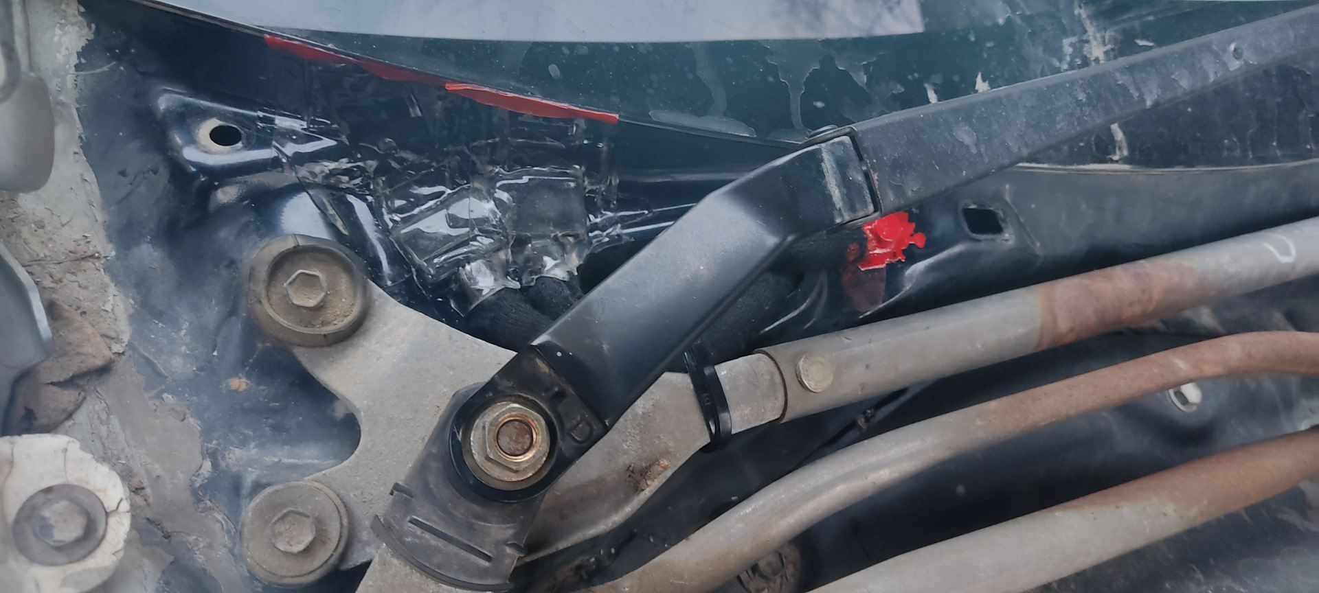

Подогрев отдельный лево-право.
Блок реле за 4500р в Стеклолюксе покупать не стал, да и не предлагали, сказали что обогрева с завода не было, мы не подключаем, ок.
2 зоны, левая и правая, разделены примерно по центру стекла, справа 3 черные полосы обогрева, явно темнее остальных.
Стекло, как я понял, образно — 3хслойное.
1 слой — стекло, 2 слой — пленка с нитями обогрева, 3 слой — стекло.

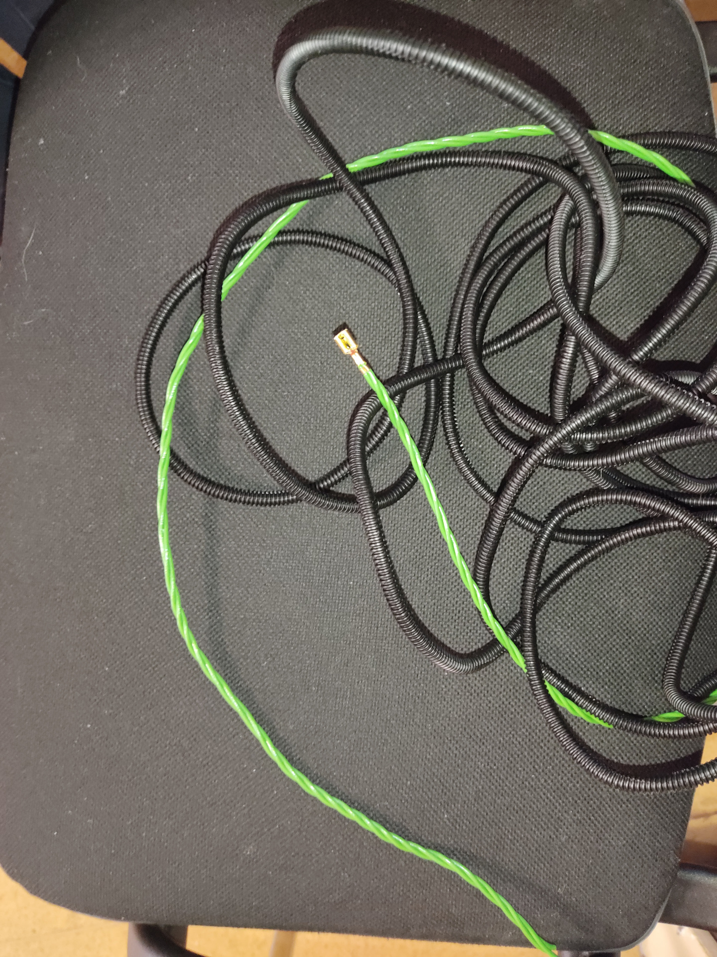

Ток каждой зоны при ~12,5В — 15-16А, т.е. мощность каждой зоны ~200Вт.

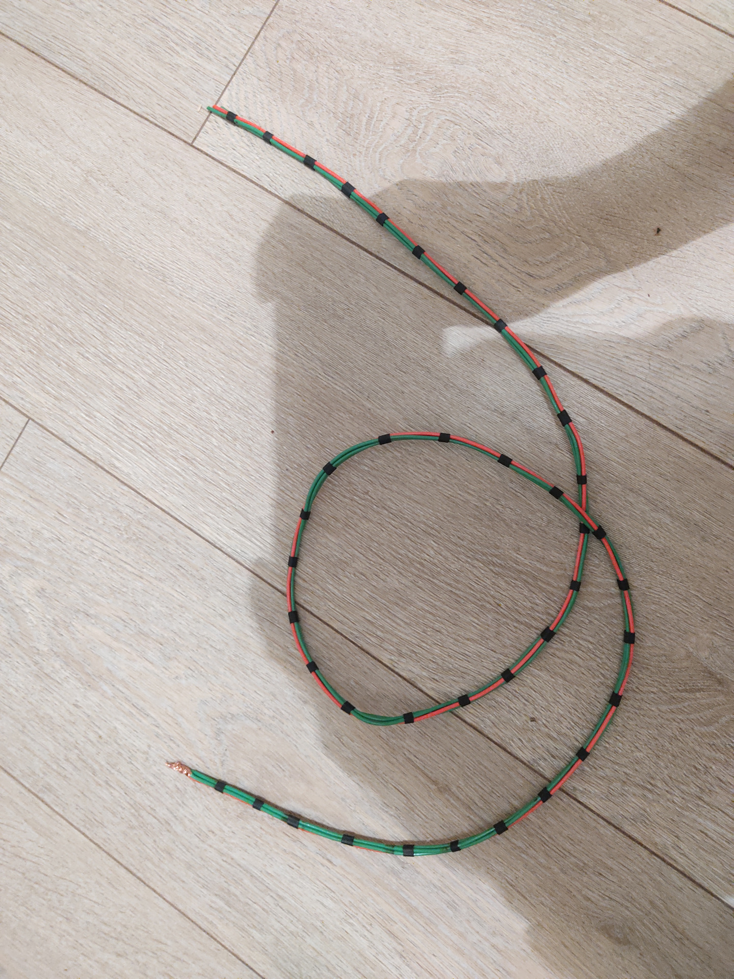

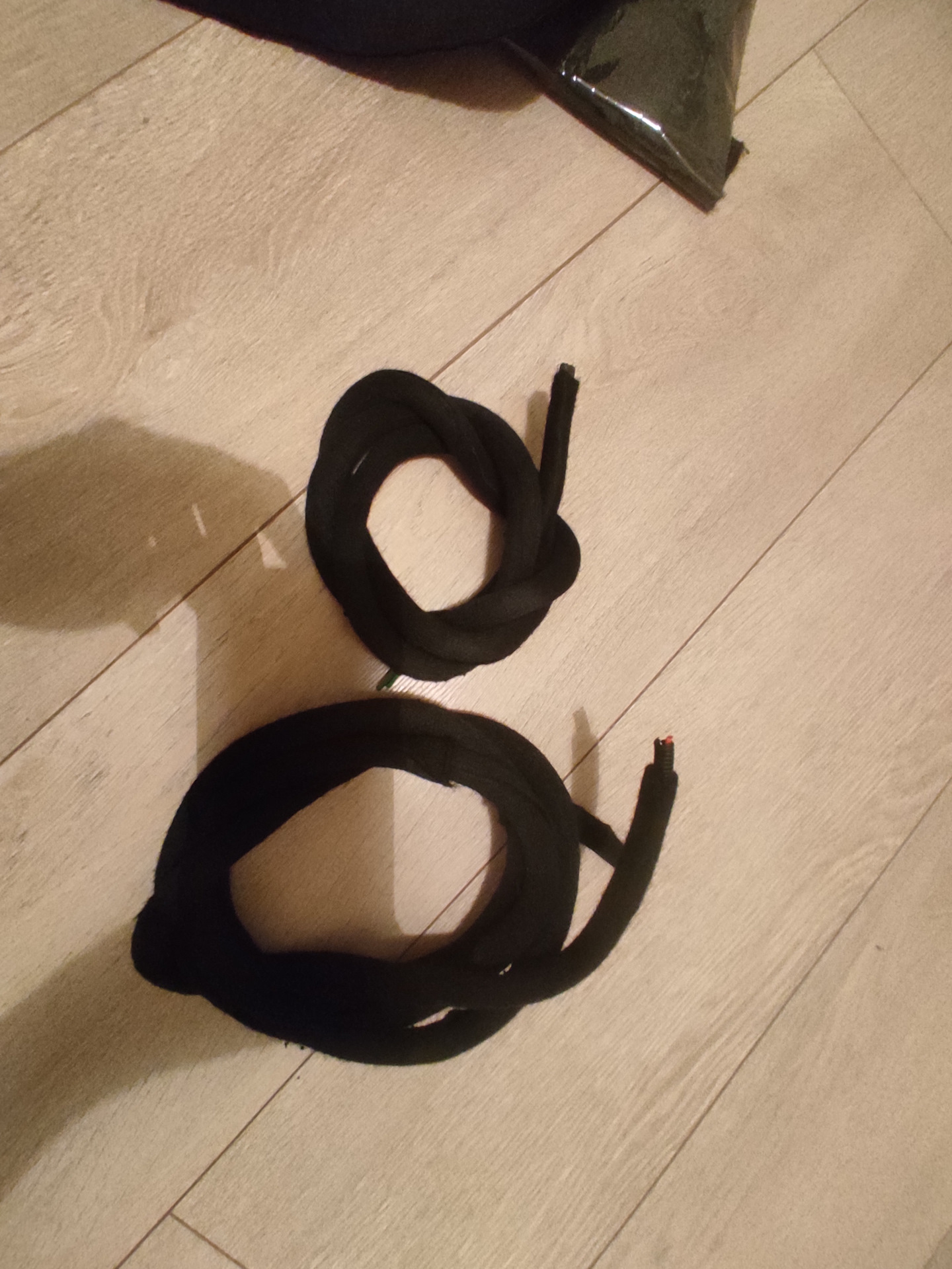

Не помню уже как считал, но в наличии было немного провода ПВАМ сечением 1мм^2 с 12vi/

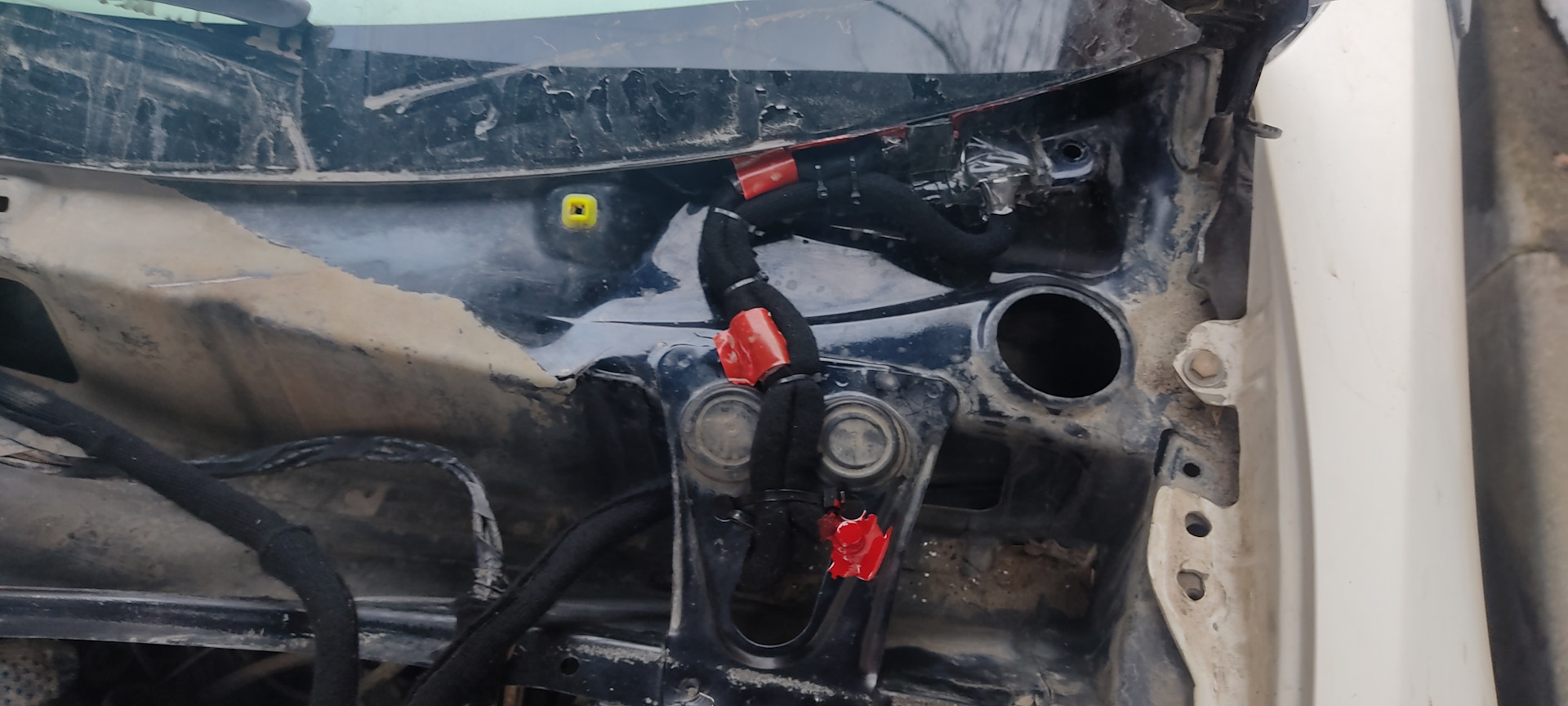

В итоге получилось 2шт. 4х1 ПВАМ на ПЛЮС, длинна ~1,9м и 0,8м, 2шт. 4х1 ПВАМ на Массу, длина ~0,15м и 0,30м соответственно.
Старался вывести через "сухие" места, но под жабо нет сухих мест…
Кабель в гофре + в маделине.
Под массу просверлено, зачищено, затянуто, покрыто сверху ЭП-140.

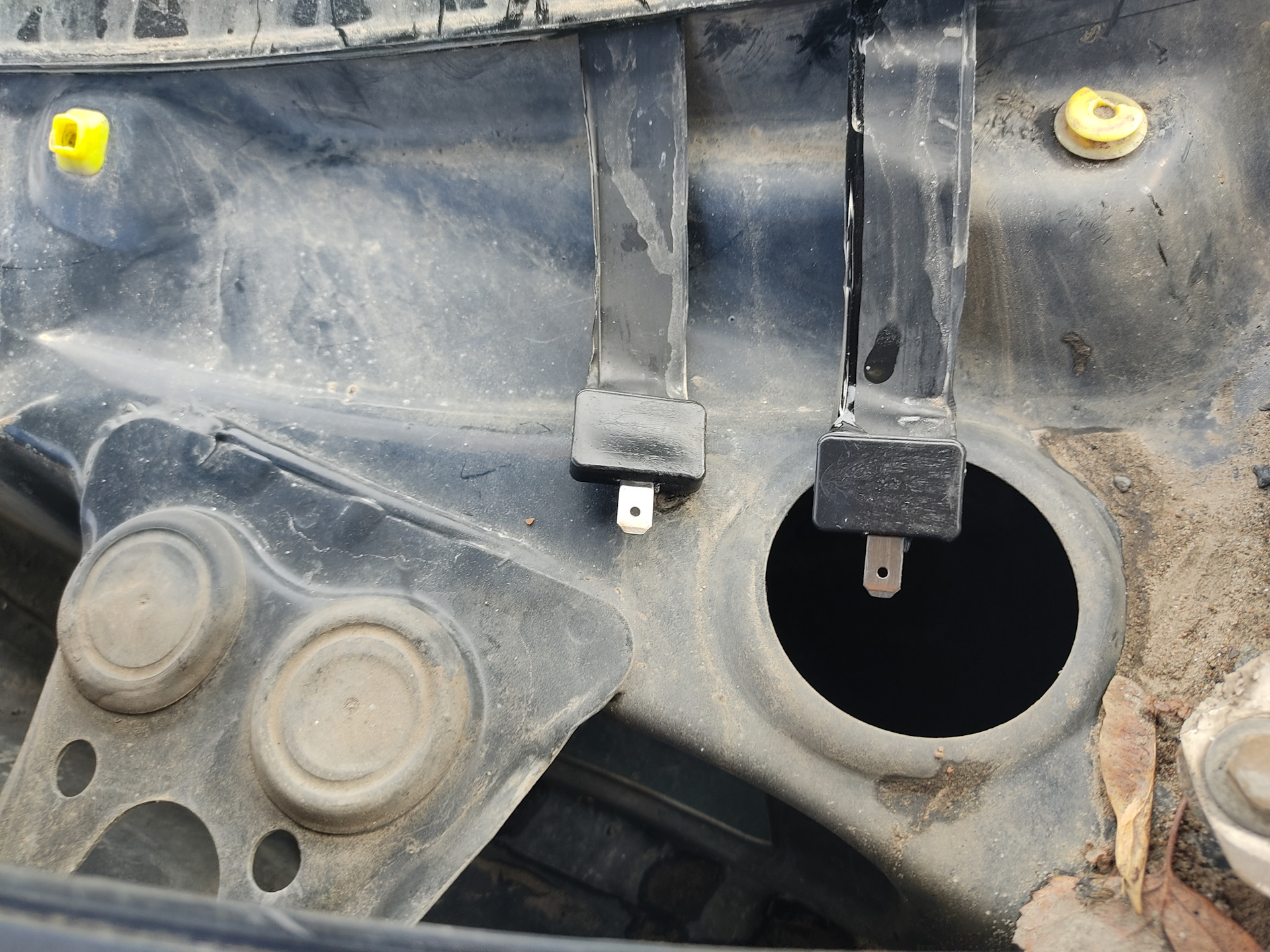

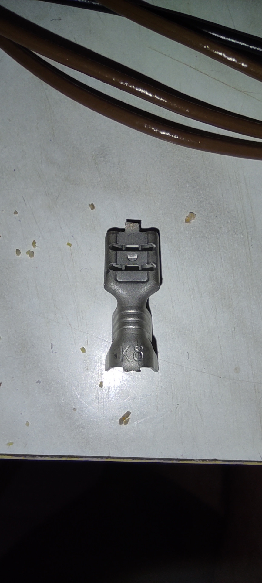

Клеммы 6,3 К8, за***ся искать…
Если что, К1…К4 — от 1мм^2 до 6мм^2, по возрастанию. С фиксатором в колодке. К5…К8 так же, но без фиксатора.
Различаются длиной усов под обжим.
Толщина металла — от 0,2 до 0,5 мм. Найти К4 или К8 с нормальной толщиной было достаточно сложно.
Жду клипсы жабо, чтобы все собрать.

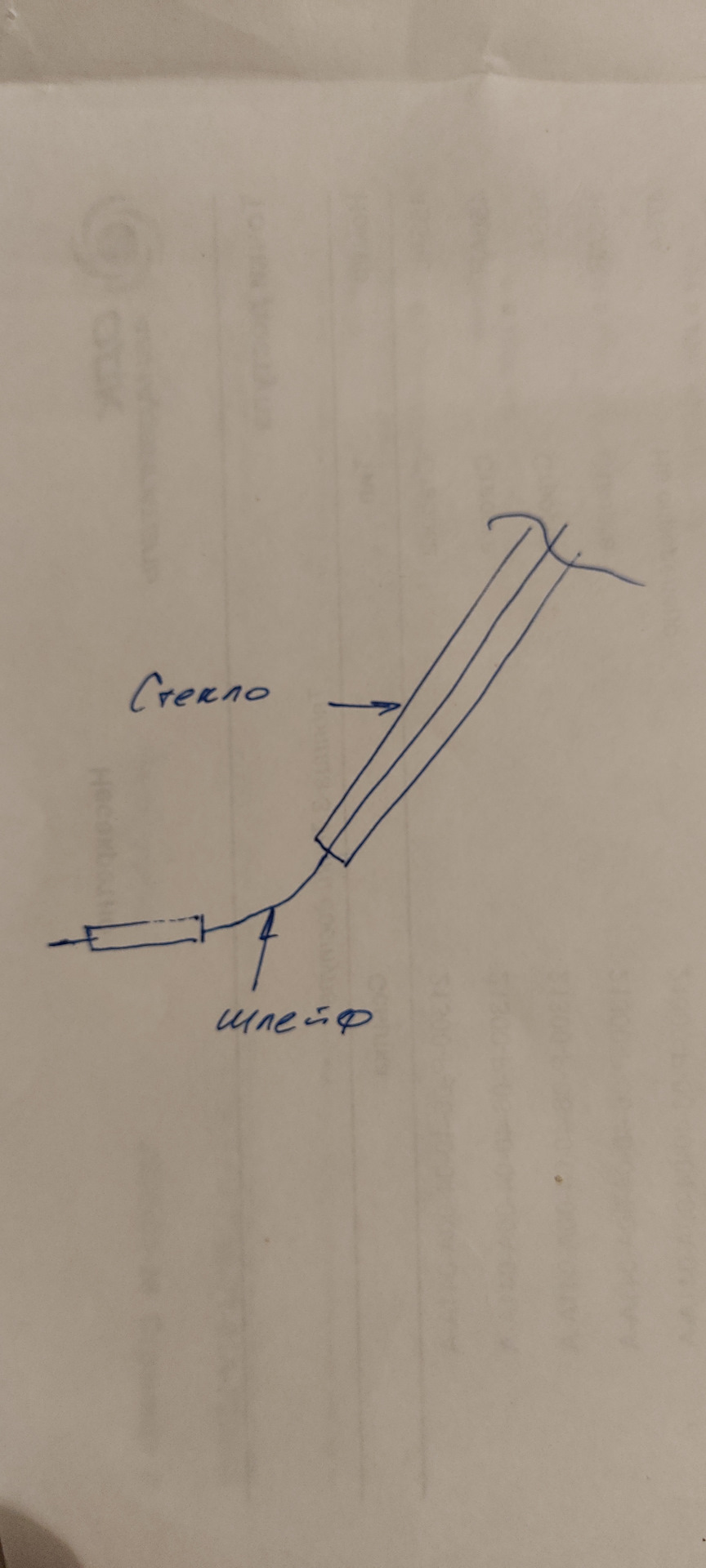

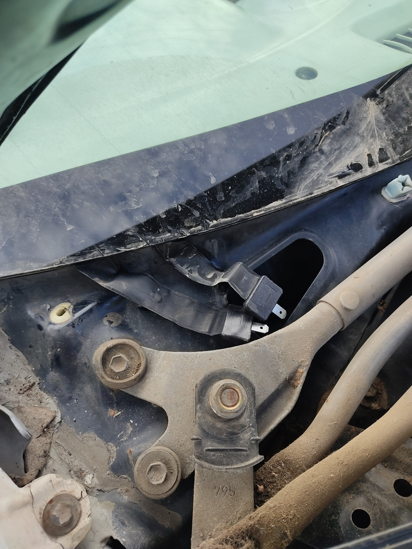

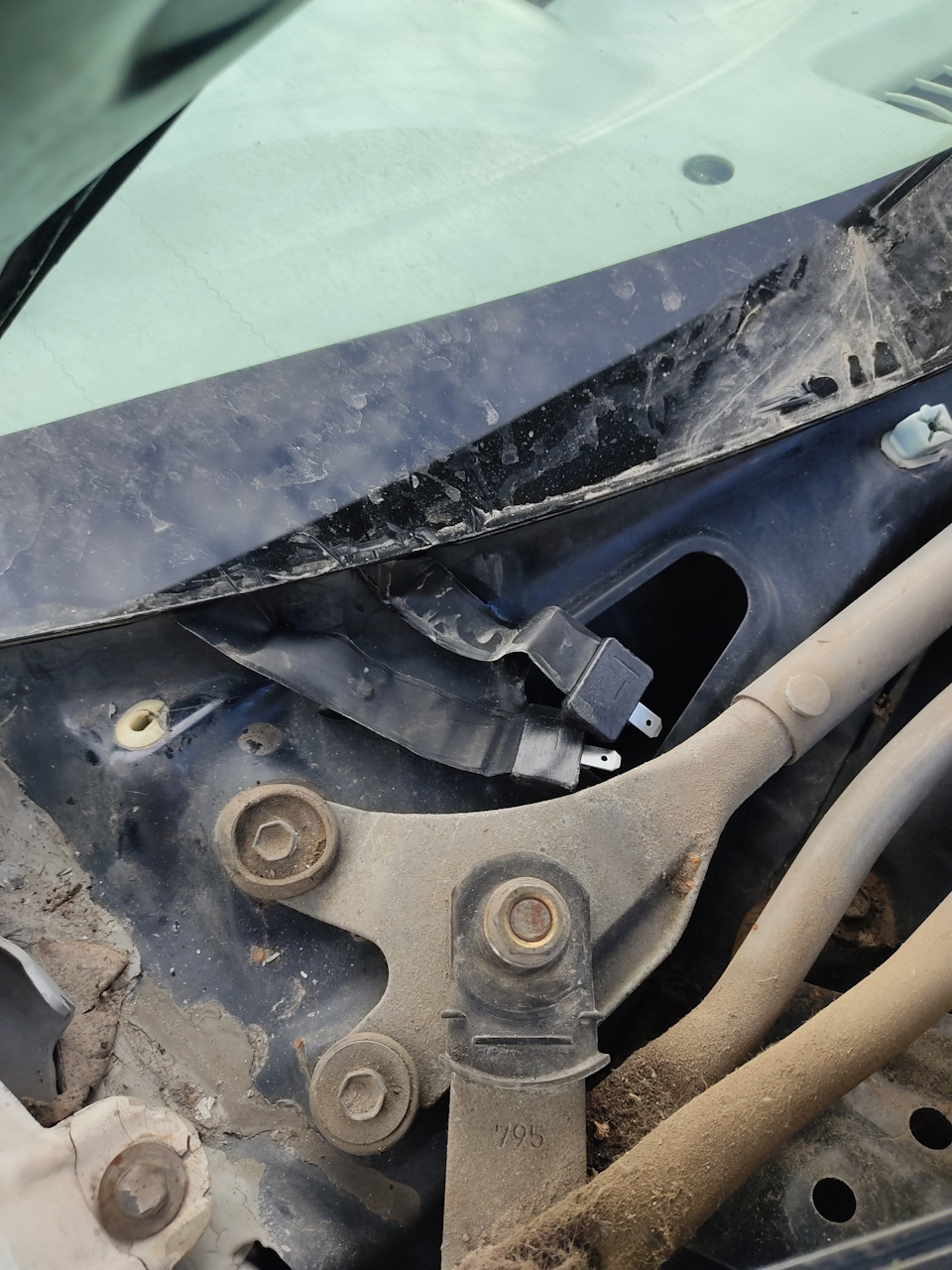

Вопрос ко всем остальным с обогревом лобового — почему у вас шлейфы обогрева в воздухе висят и болтаются?! Я не нашел на драйве адекватного раскрепления шлейфов.
Выводы со стекла не очень удачно сделаны, попадают ровно в слив с жабо.
Комментарии 5
Интересно, а эти концы из лобового могли завернуть в салон?
Физически можно, но не уверен что так делают. Вообще, конструкция такая ->
