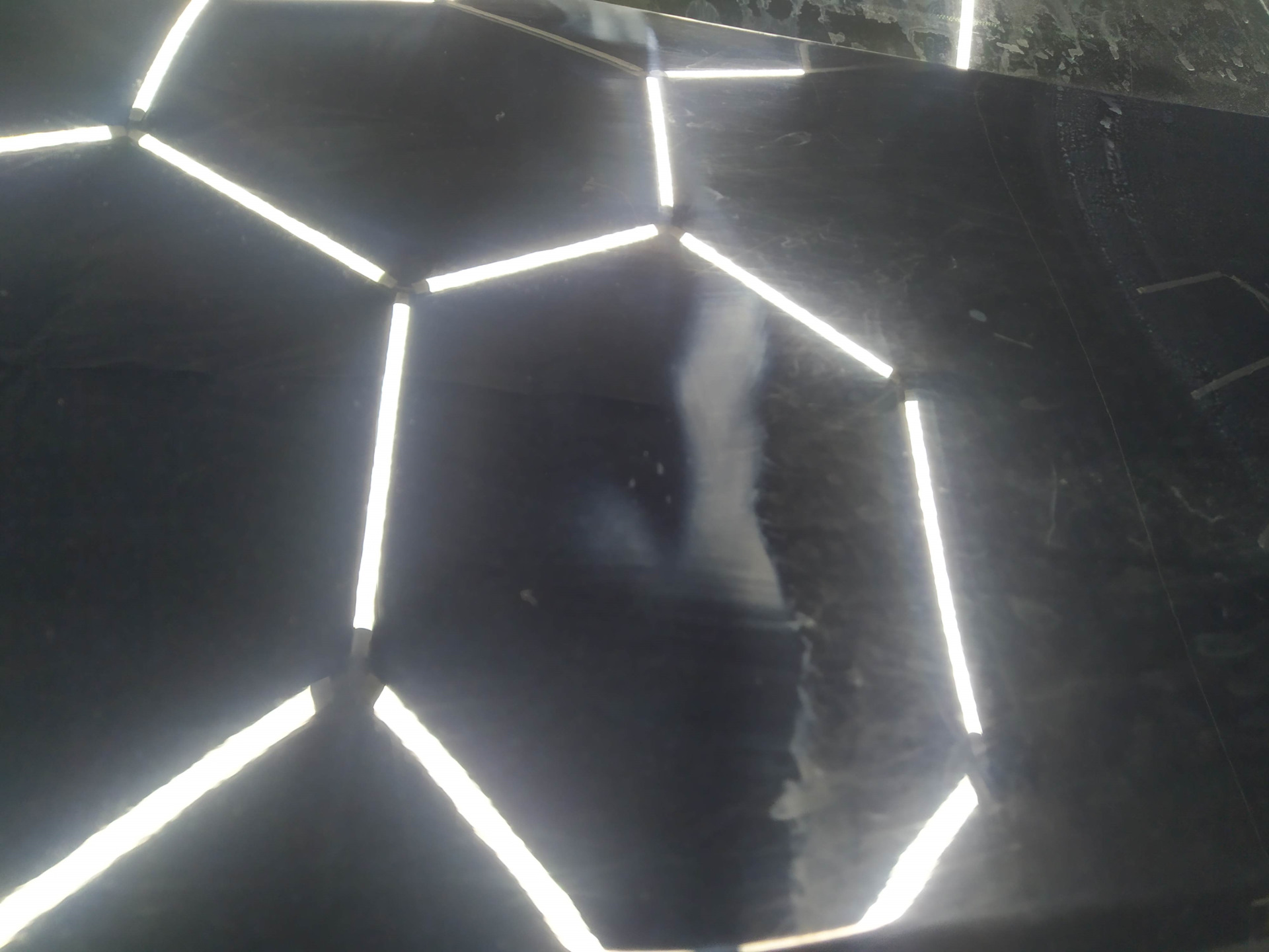

Отдал на полировку и керамику.
разница колоссальная, машинка заново засияла.
