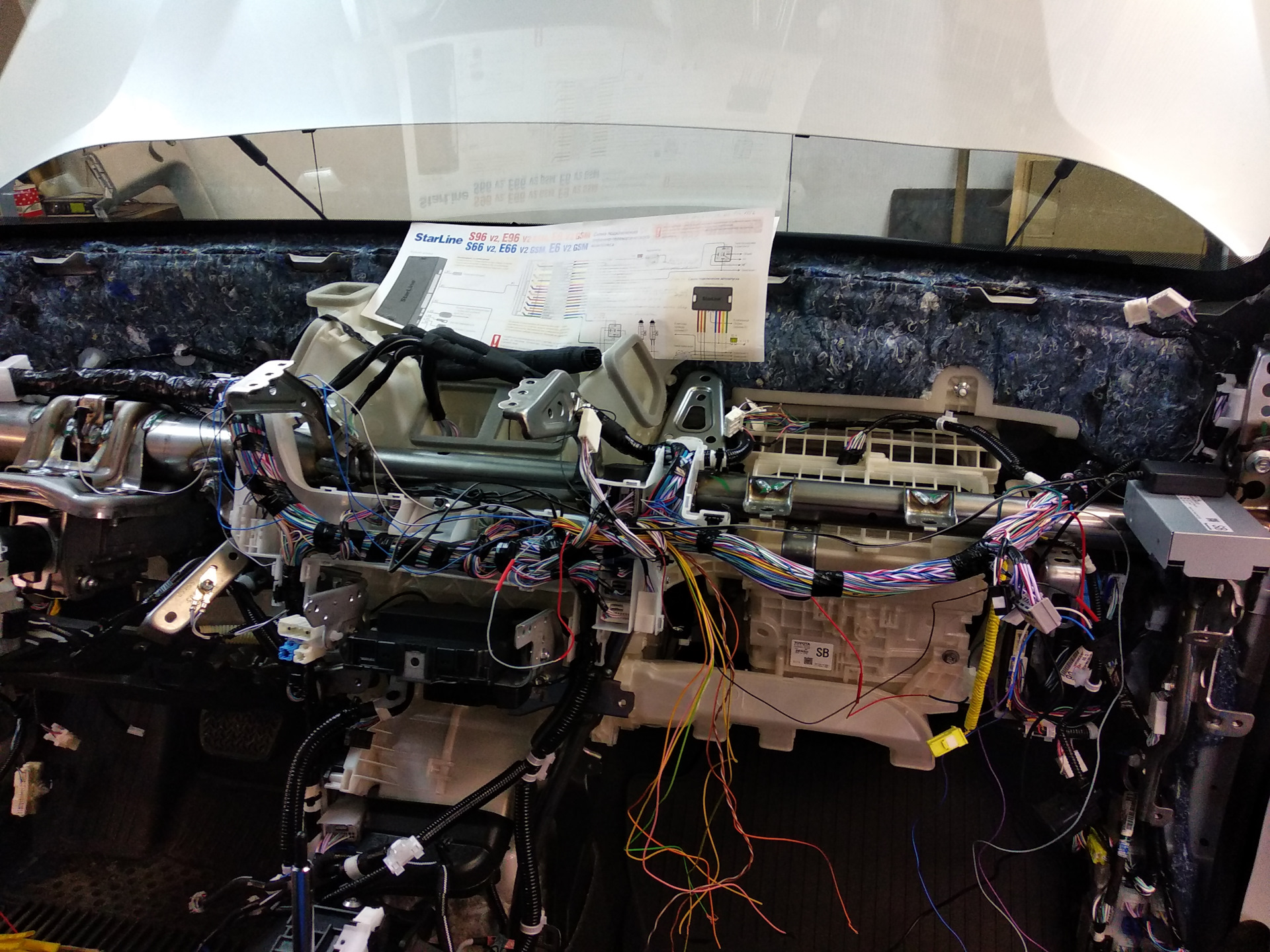

Всем привет.
Сразу после покупки автомобиля в 2012 году установил охранный комплекс на базе топовой на тот момент сигнализации StarLine D94 в связке с иммобилайзером StarLine i92.
Сигнализация верой и правдой отслужила 10 лет, но вот брелок с ЖК-дисплеем начал потихоньку отходить в мир иной плюс иммобилайзер иногда терял метку, так что замена сигнализации была лишь вопросом ближайшего будущего.
Для замены берём новую сигнализацию StarLine S96v2 и доукомплектовываем её недостающими модулями.
Фирму Pandora даже не рассматривал, т.к. продукция данного бренда это лотерея и не нужно меня убеждать в обратном.
Демонтируем старое оборудование и ставим новое. При монтаже используем штатную изоленту. Все соединения пропаиваем.
Под капотом реализуем нормальные блокировки, а не тупо рвём бензонасос / зажигание / стартер в салоне, как это обычно принято в разных сервисах.
Как и в предыдущей установке используем две сирены. В этот раз одна сирена осталась под капотом, а вторая пьезосирена была установлена в салоне.
В итоге выполненной работы имеем следующее:
— несколько корректных подкапотных блокировок,
— блокировка разъема диагностики (работа с разъемом возможна только при переводе сигнализации в режим ТО),
— работа в SLAVE-режиме (на старой сигнализации его очень не хватало), в том числе и при автозапуске,
— обход штатного иммобилайзера силами сигнализации (до этого стоял обходчик с чипом внутри),
— управление штырями (для управления использованы программы гибкой логики),
— ловушка на проворот личинки водительской двери,
— управление видеорегистратором и многое другое.
Работа по установке заняла неделю.
Да-да, семь дней, а не пару-тройку часов как все привыкли, отдавая машину в установочный центр, где вам подключат пять проводов (КАН, плюс, минус и сирена) и отпустят с миром.
Для управления используем приложение.
После установки прошло несколько недель, новая сигнализация только радует. По сравнению со старой это просто небо и земля.

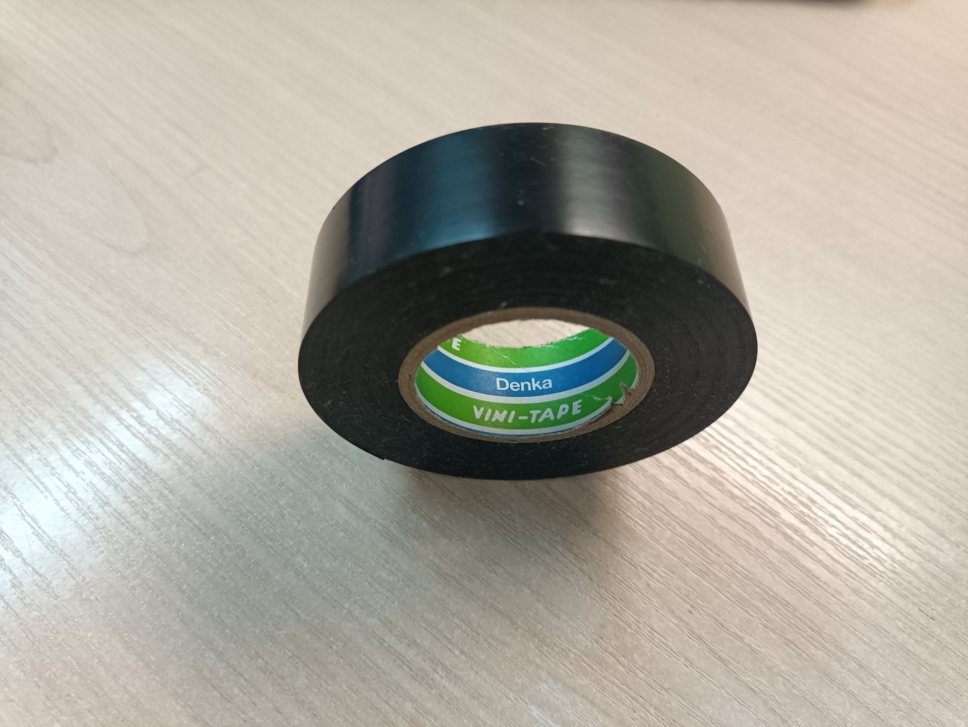

а что за штатная изолента? как хоть она выглядит и где брал?
Штатная изолента это та, что используется автопроизводителем.
Выглядит также, как и обычный рулон, но фактура, блеск, плотность и прочие характеристики такие же, как на авто с конвейера.
Производство — Япония, фирма Denka, стот примерно 100-150р. за рулон.
Купить можно либо на авито, либо у тех, кто продаёт автоэлектронику.
Я 3М использую, дорогая сука(>600р.) по фактуре тоже сходна со штатной. Спасибо за наводку на Denka.

В принципе она легко гуглится, артикул нашей изоленты Denka VINI TAPE 232 W.
Розничная цена у нас на данный момент 127р./рулон.

Фото изоленты.
Вот обещанное фото.
Спасибо. Тоже себе на озоне заказал
