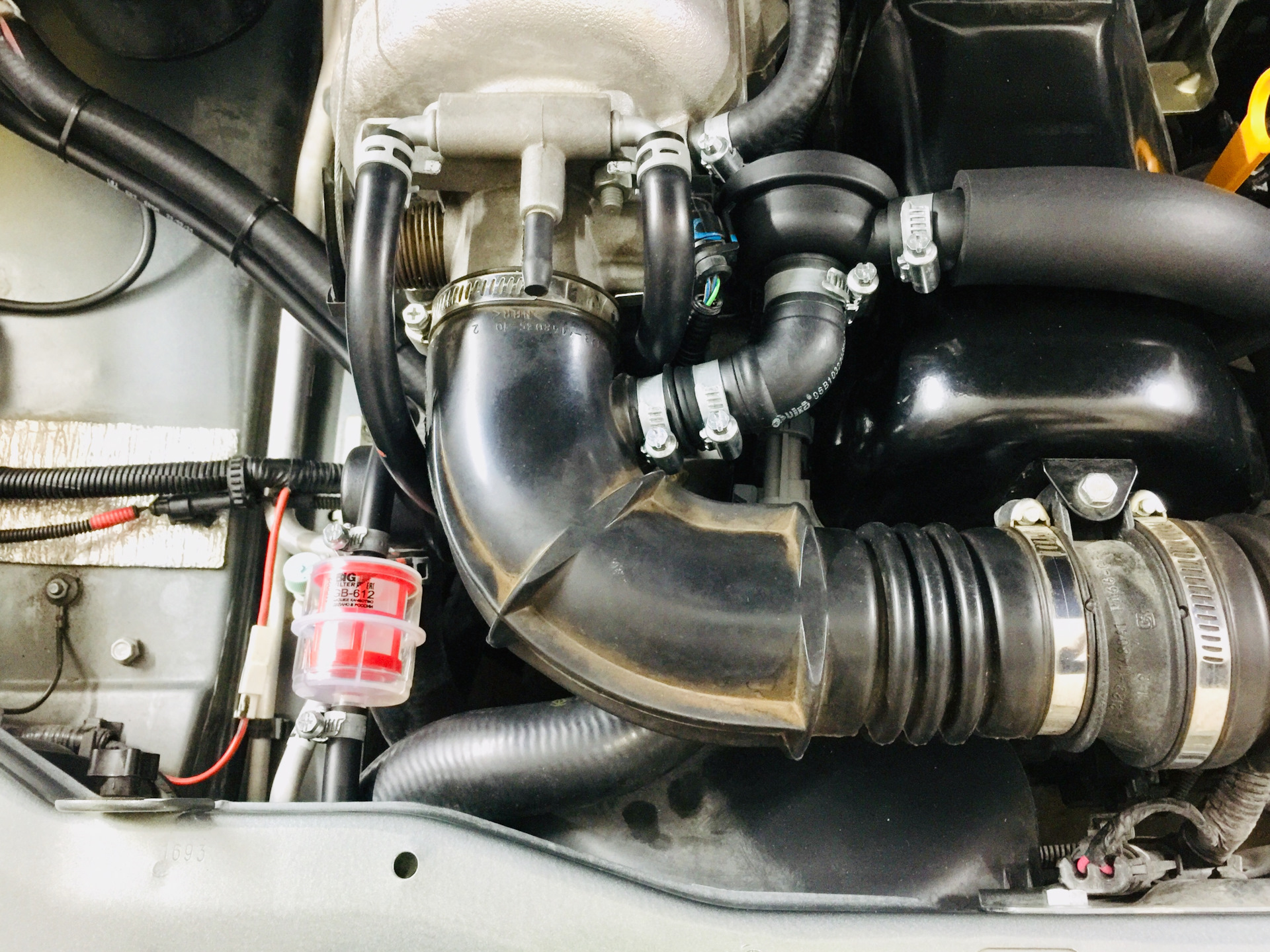

А теперь про внедрение топливного фильтра в систему охлаждения.
После замены тосола на антифриз, я стал замечать, что в расширительном бачке имеется небольшой осадок.

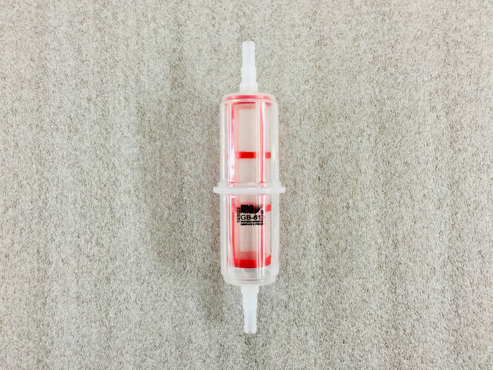

Похож он на частички ржавчины. Многократная откачка антифриза из расширительного бочка и удаление грязного осадка-успехом не увенчалась. Стоило проехать несколько километров и в бачке вновь появлялся осадок. Принял решение, внедрить в систему топливный фильтр грубой очистки. Заказал "BIG Filter GB-613" для дизельного топлива.
Пришло не совсем то, что ожидал. Покрутив его в руках и по прикладывая его под капотом в разные места, я понял, что эту лошадь невозможно красиво внедрить в подкапотное пространство.

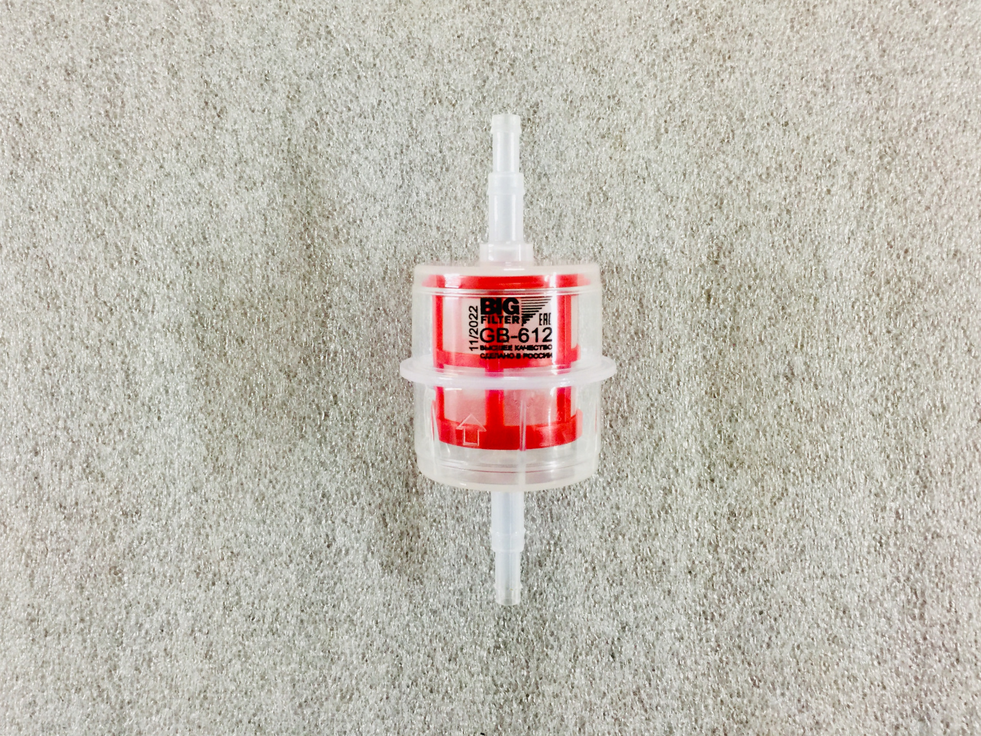

Заказал тоже "BIG Filter", но намного компактнее.
Совсем другое дело, он меньше в половину!

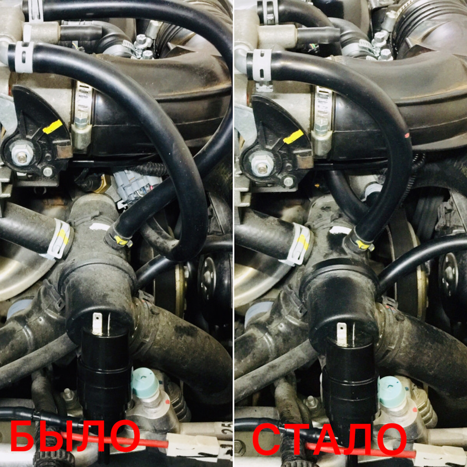

Определился с местом его расположения и приступил к внедрению.
Для красивой реализации задуманного мешались шланги подогрева дроссельной заслонки. Да и вообще, они меня всегда подбешивали) Немного поломав голову я смог расположить их красиво и аккуратно.
Теперь можно продолжить внедрение фильтра.

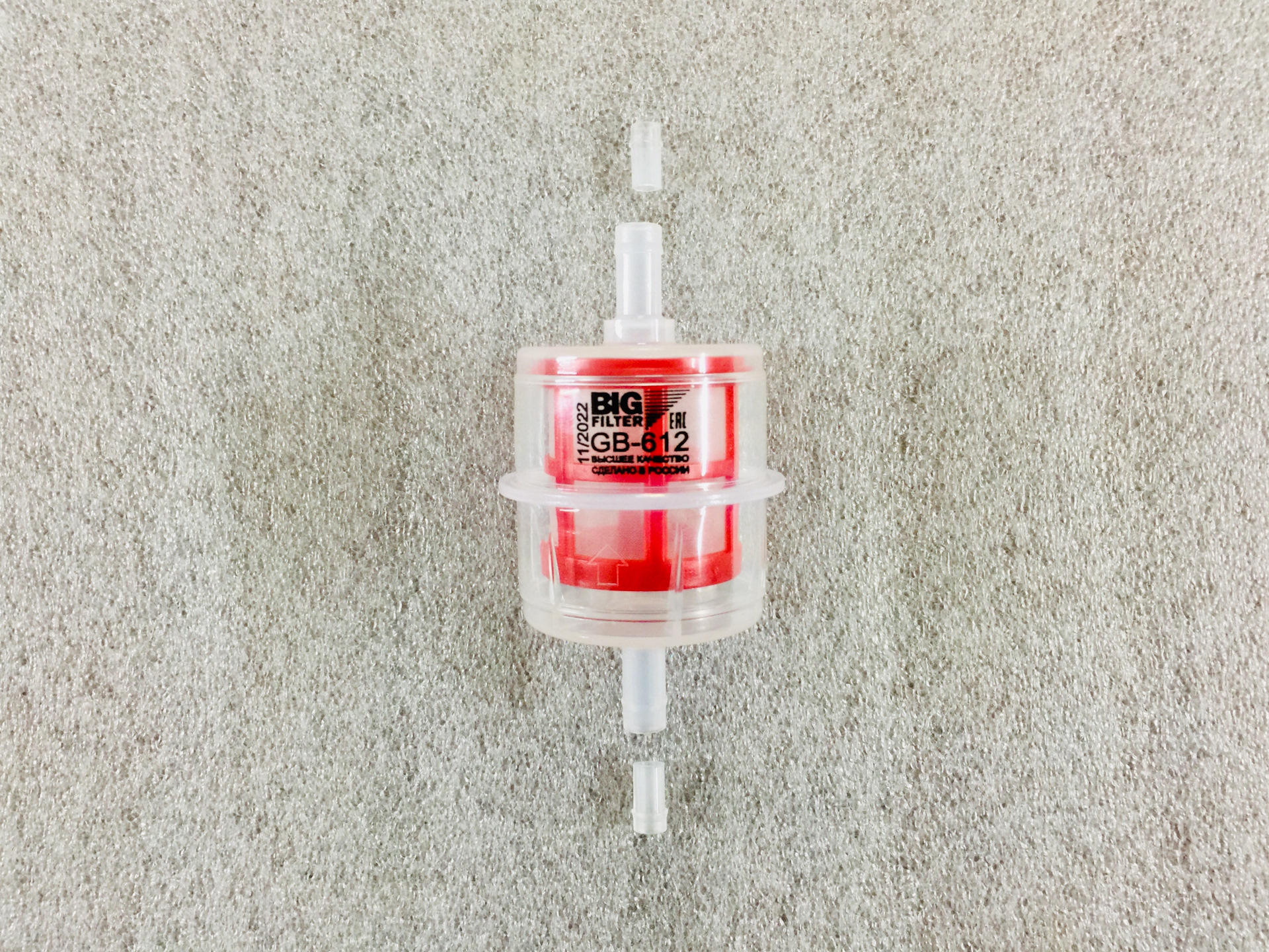

При помощи канцелярского ножа на фильтре отрезаю тонкий вход и выход. Они не нужны так как отверстия шланга больше.
Шланг обратки был деформированный и очень жёсткий, поэтому я его заменил на новый. Врезал в него "BIG Filter GB-612" и закрепил его хомутами "NORMA".
Залил антифриз и прокачал систему.
Получилось шикарно! Фильтр смотрится гармонично и аккуратно (как там и был). Место выбрано идеально. Очень удобно контролировать степень его загрязнения и легко менять на новый.

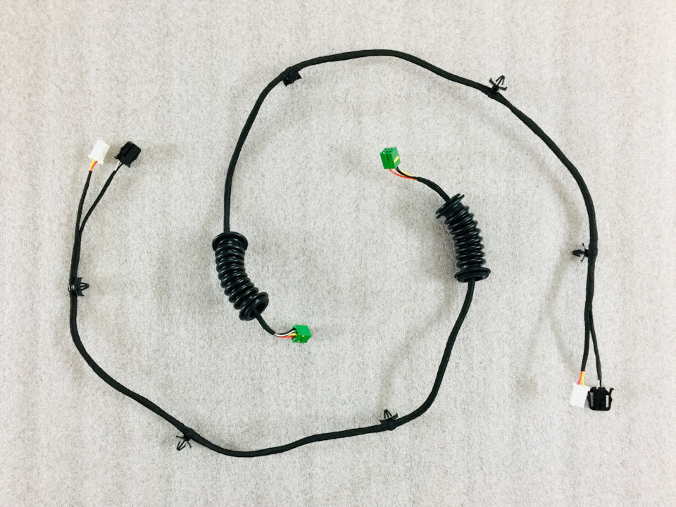

Также при работе с ШВИ в автомобиле обнаруживаются разные недочёты и сразу же устраняются (дорабатываются). Пережгутовывается проводка, при необходимости дополнительно фиксируется, в переходах проводки через металл добавляются резиновые уплотнители, что-то красится и даже от чего-то приходится отказываться.

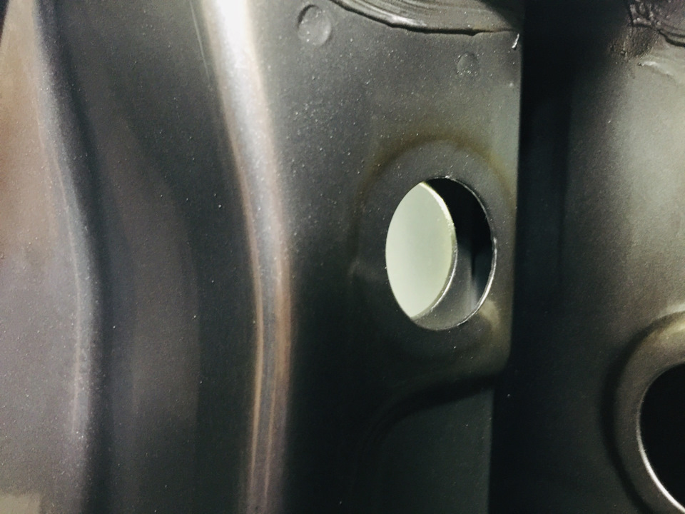

В средних стойках кузова двойной металл и при закрытие-открытии провода тёрлись об металлические края отверстий.

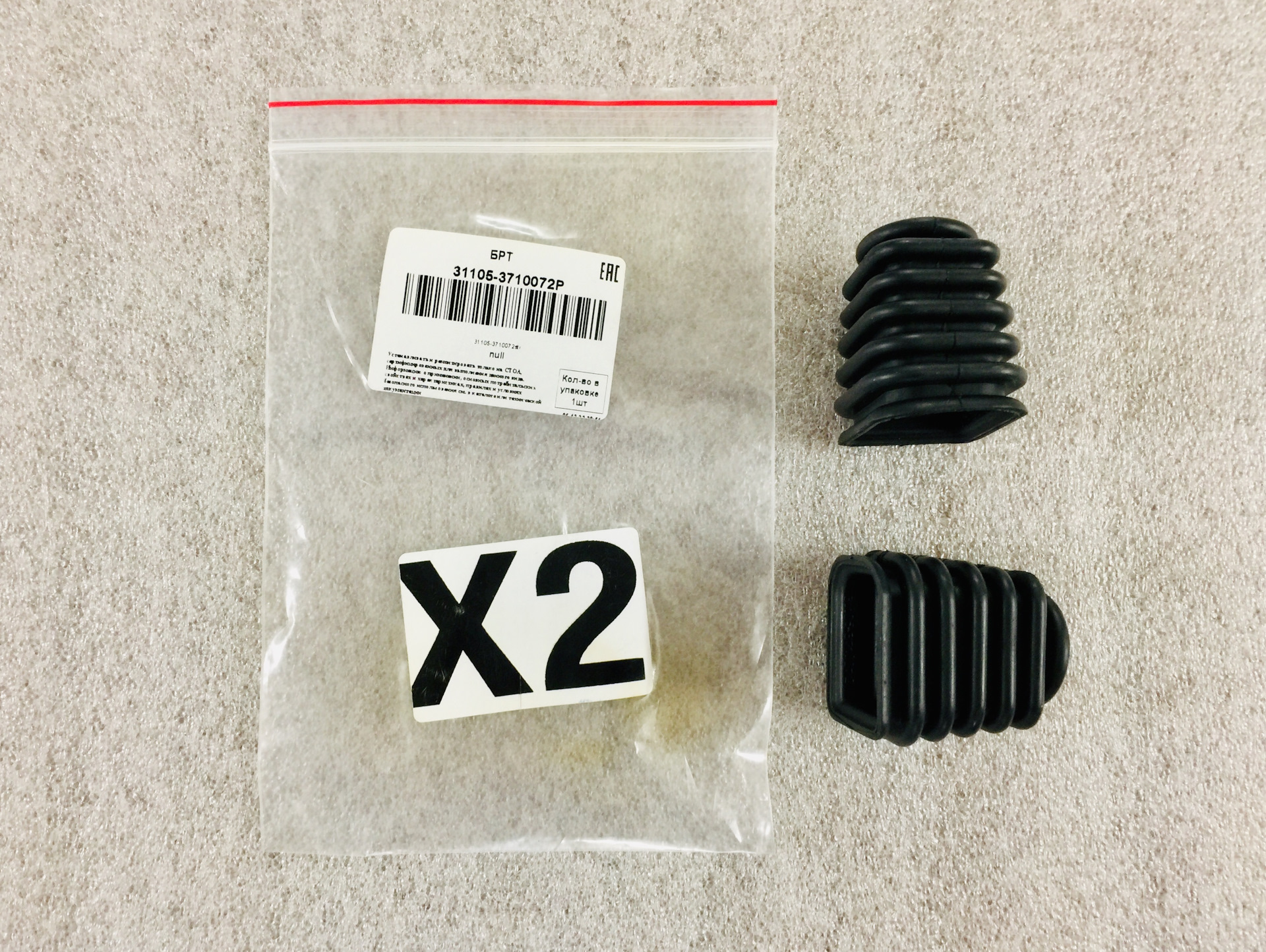

Из последних приобретений.
Устанавливать пыльники не стал, так как предстоит демонтаж панели.

Фильтр живой ? Или пришлось убрать?
Привет, живой.

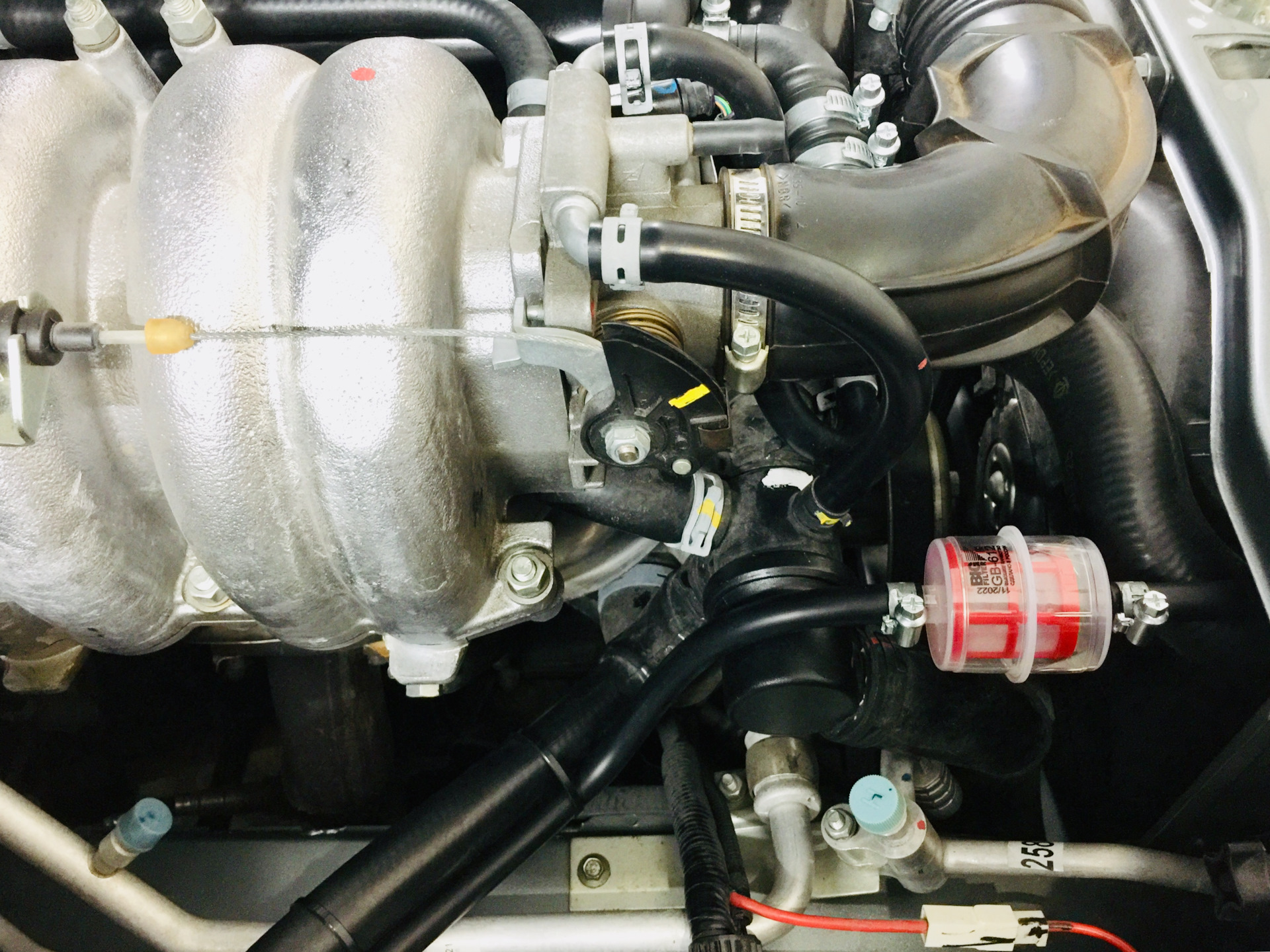

Мое мнение-отрицательное. Данный фильтр не рассчитан на горячее. А посему может нежданчиком лопнуть. И вы останетесь без ОЖ. При этом можно закипятить головку. Да много чего может случиться без охлаждения. Это не оправданный риск. Бороться с мусором можно только одним способом. Мыть систему всю. Отдельно от радиатора печки в двух направлениях. Потом естественно печку так же. И конечно хорошего качества антифриз. Который в последствии будет меняться раз в 3-4 года на хороший. В конце эксплуатации опять контроль на взвеси. Если они появились-то перед заменой мыть опять. И не нужно будет ставить подозрительные фильтра. Удачи. решать тебе.
Спасибо, учту!
Долго уже проехали с этим фильтром? Не деформировался от температуры?
Нет, всё хорошо.

Можно же по идее снять шланги обогрева дросселя и туда прям его временно установить?
Конечно можно, но меня этот вариант не устраивал!
Главным для меня критерием была только горизонтальная установка!
Зачем временно, пусть будет постоянно. Теперь это у меня дополнительный расходник.
я как то ставил но бензиновый простой с отстойником, и прямо к бачку в итоге фильтр сьежился и пришлось все демонтировать
Конечно, там же бумажный фильтрующий элемент, а здесь сеточка.
Вот и думаю повторить сее действие тока с этим фильтром
Попробуйте, хуже точно не будет.

Олег, удачное расположение фильтра.
Даже при банальном поднятии капота, залить омывающую жидкость, видно состояние засора фильтра.
У себя лично производил установку, перед расширительным бачком и аккуратно убрал его за край крыла — не удачное место к сожалению.
Не увидел что засорился фильтр и следствие тому, начал лить антифриз через крышку.
(Забился фильтр и не проходила ОЖ)
О да, место и правда удачное! Я долго смотрел под капот и думал куда его внедрить. Главным для меня критерием была только горизонтальная установка!

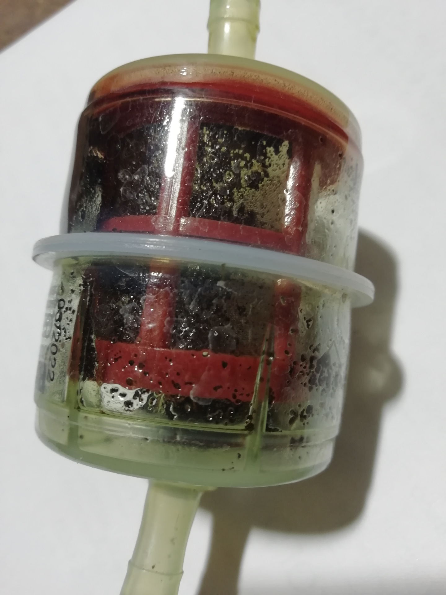

После года эксплуатации, тщательной промывки системы и заливки антифриза поставил такой же фильтр в обратку расширительного бачка. Через месяц фильтр был забит и поменян. Спустя еще год фильтр чистый.
Здравствуйте. Я знаю об этом, поэтому и купил их сразу несколько штук.
1-ый планирую заменить через 2 недели, а там по мере загрязнения.

Какой шланг на него купить?
Я у бачка прям рядом резанул шланг и нормально.
Так и менять удобнее, чище, т.к. самая верхняя точка СОЖ.
Makspayn
даже не резал, кусочек шланга буквально сантиметров пять, на фильтр и к бачку в от бочка к фильтру. пару дней поездил поменял…и потом раз в год ставлю смотрю .пока чисто.

я ставил большой фильтр, так как больше площадь фильтрации и меньше сопротивление потоку жидкости
Я не смог на такое решиться)
на тонкий шланг, который идет на бачок, там очень нормально ставится
Он у меня на нём и стоит.
Ну и большой там влезет
Но будет не аккуратно и не горизонтально.
