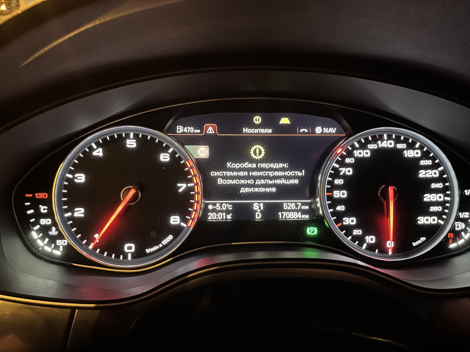

Беда не заставила себя долго ждать. Проехал примерно 6000 км и жарким летним днем на приборку вылезла ошибка по коробке с ограничение работы. В тот момент я еще не понимал, что такое немецкий автомобиль, методы его диагностики и прочее. Решил доверить машину специалистам и отогнал в сервис.

Проехав на этом комплекте около 46000 км и 22 месяца на приборную панель снова вылезла, уже знакомая мне желтая шестеренка.

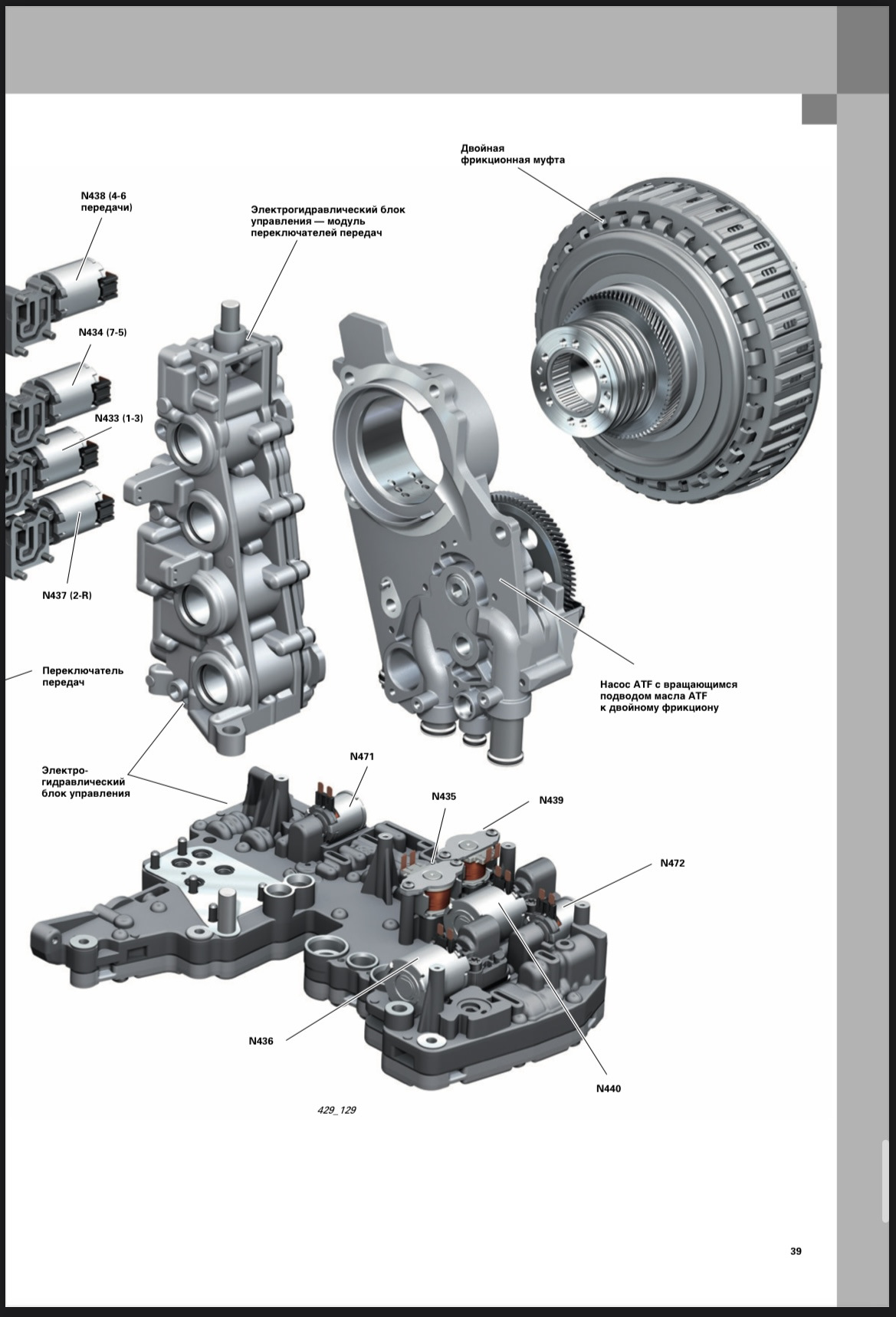

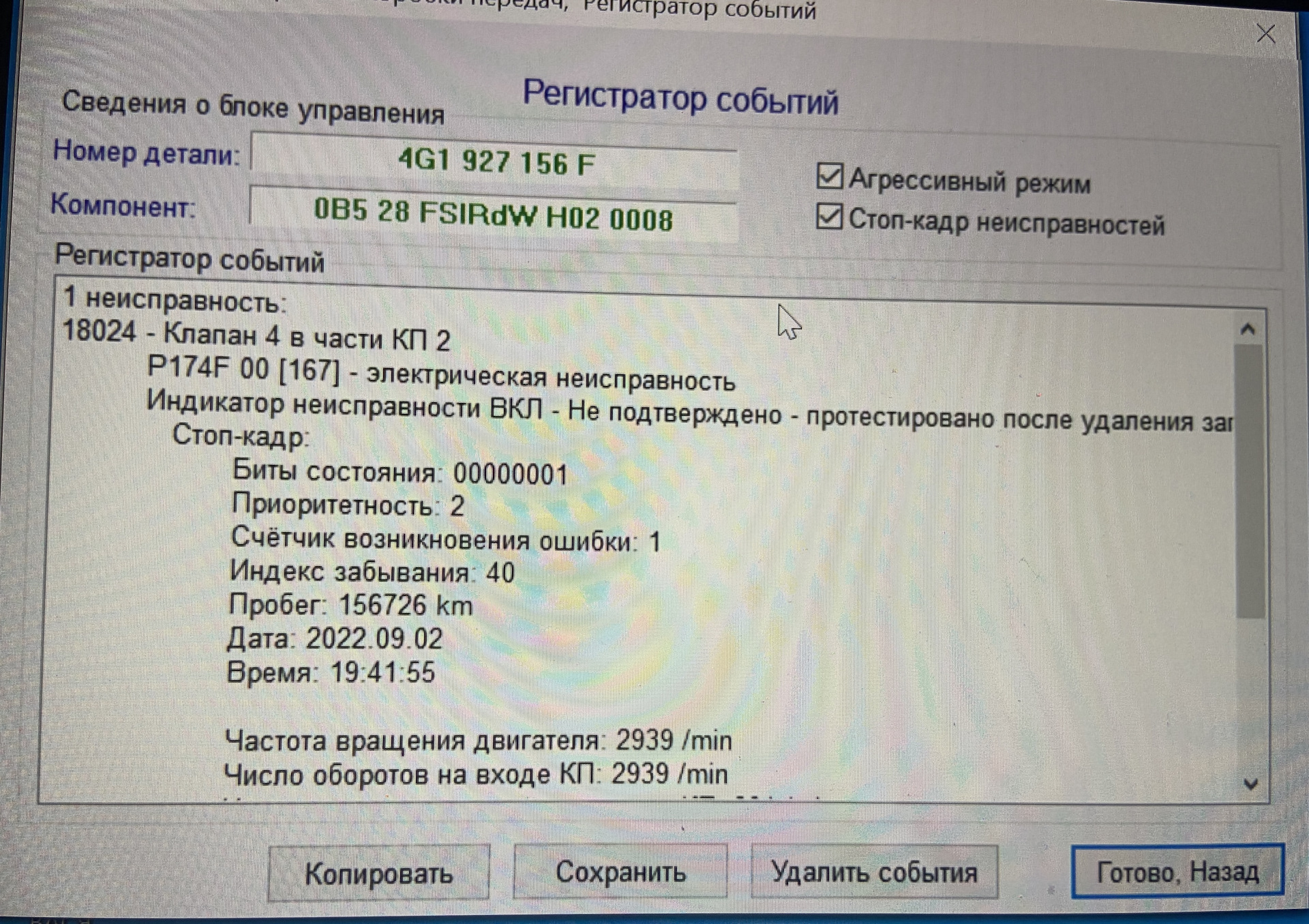

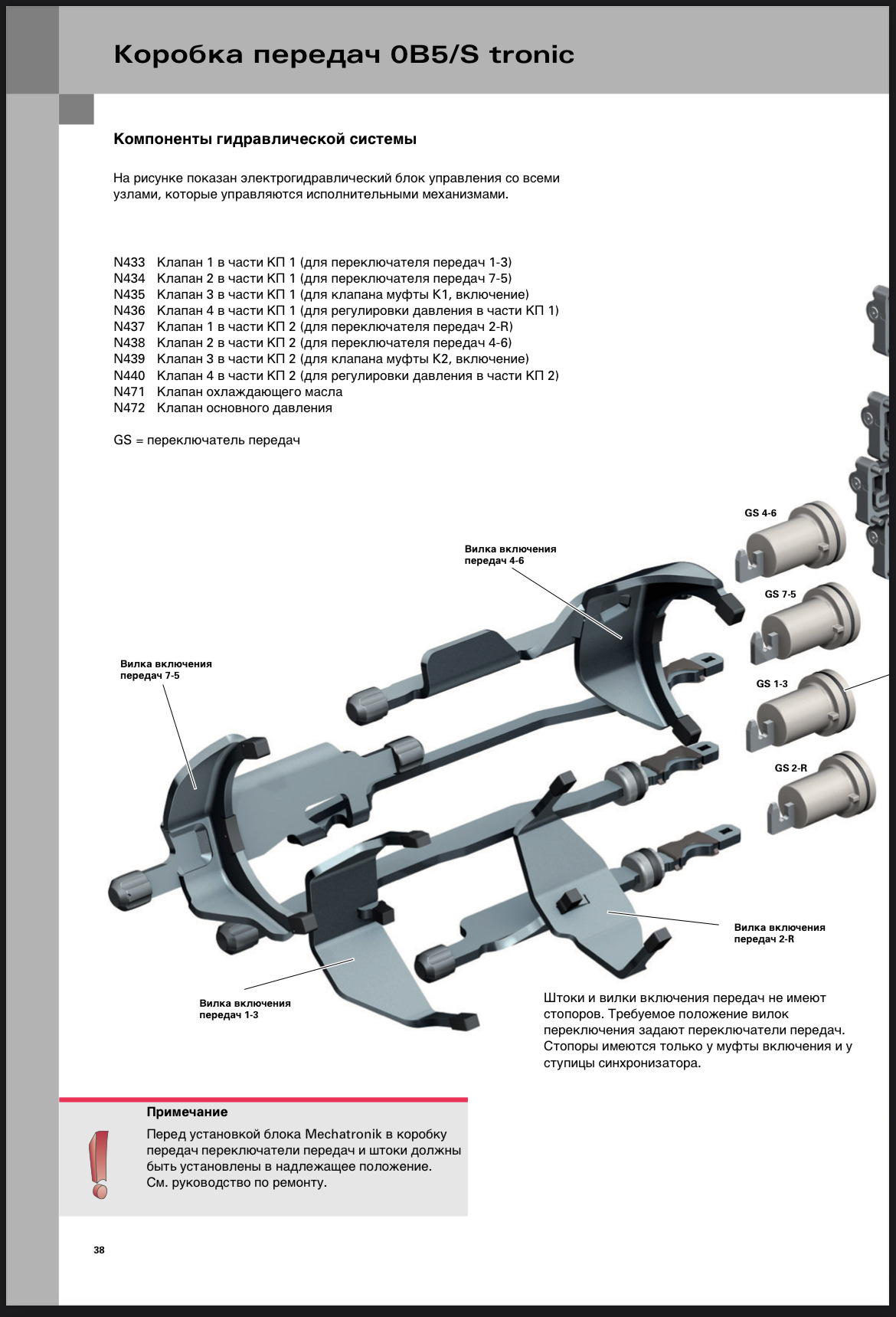

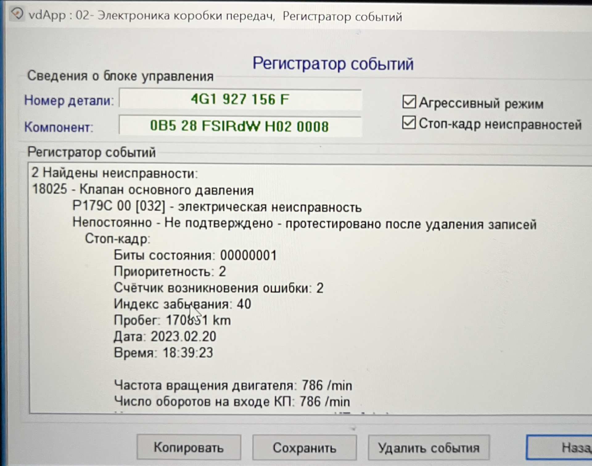

Подключив "Васю" получил ошибку по электрической неисправности клапана основного давления, клапан №472 на нижней плате мехатроника. Ошибка активная и не удаляется.
Так же время от времени появляется ошибка по 4 клапану в части КП 2, клапан №440 на нижней плате мехатроника. Ошибка не активная и легко удалялась.

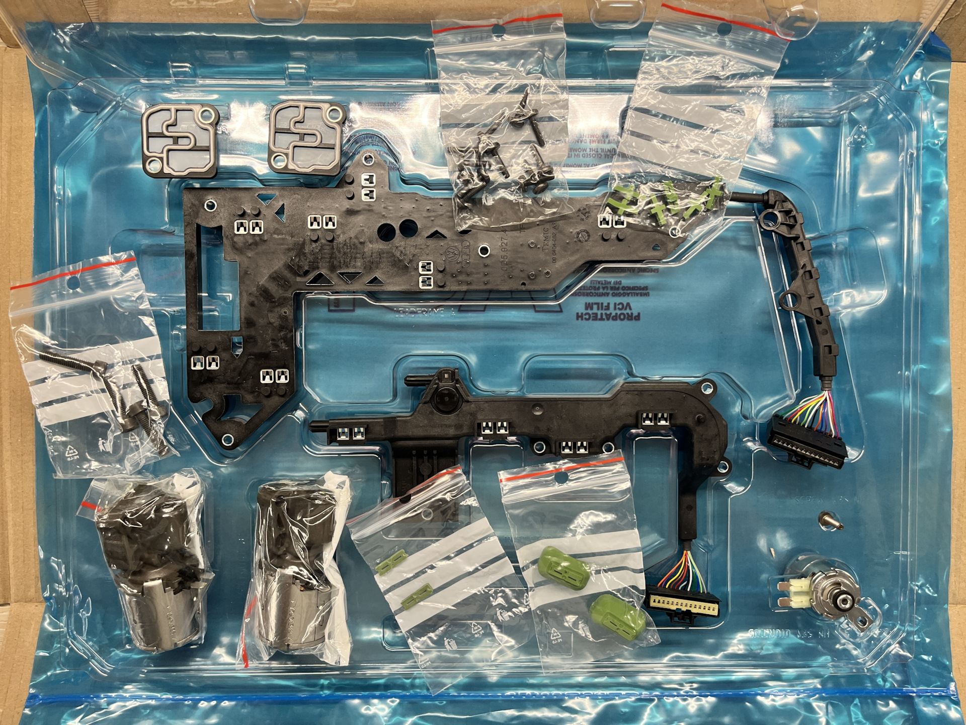

На этот раз принял решение произвести ремонт самостоятельно, поскольку для замены плат не нужно снимать коробку, а достаточно иметь подъемник или яму. Весь ремонт сводится к замене запасных частей в сборе.

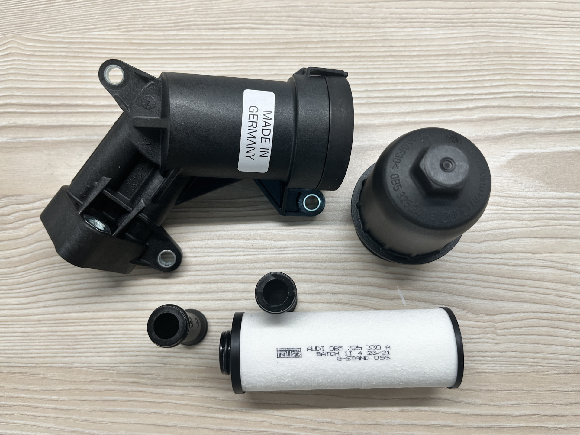

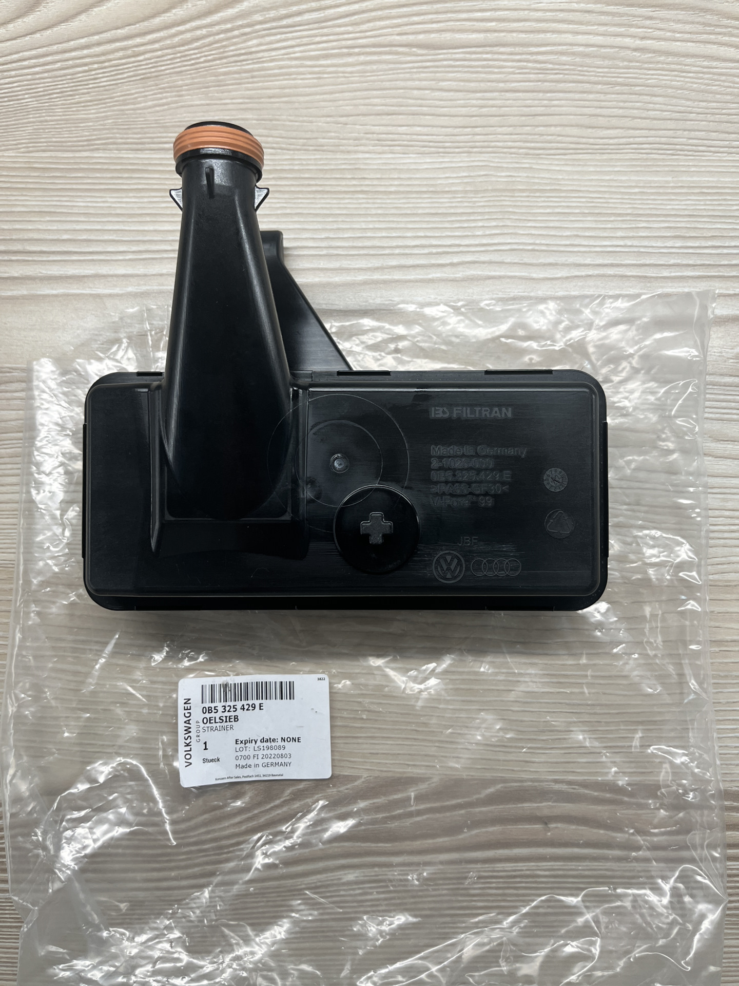

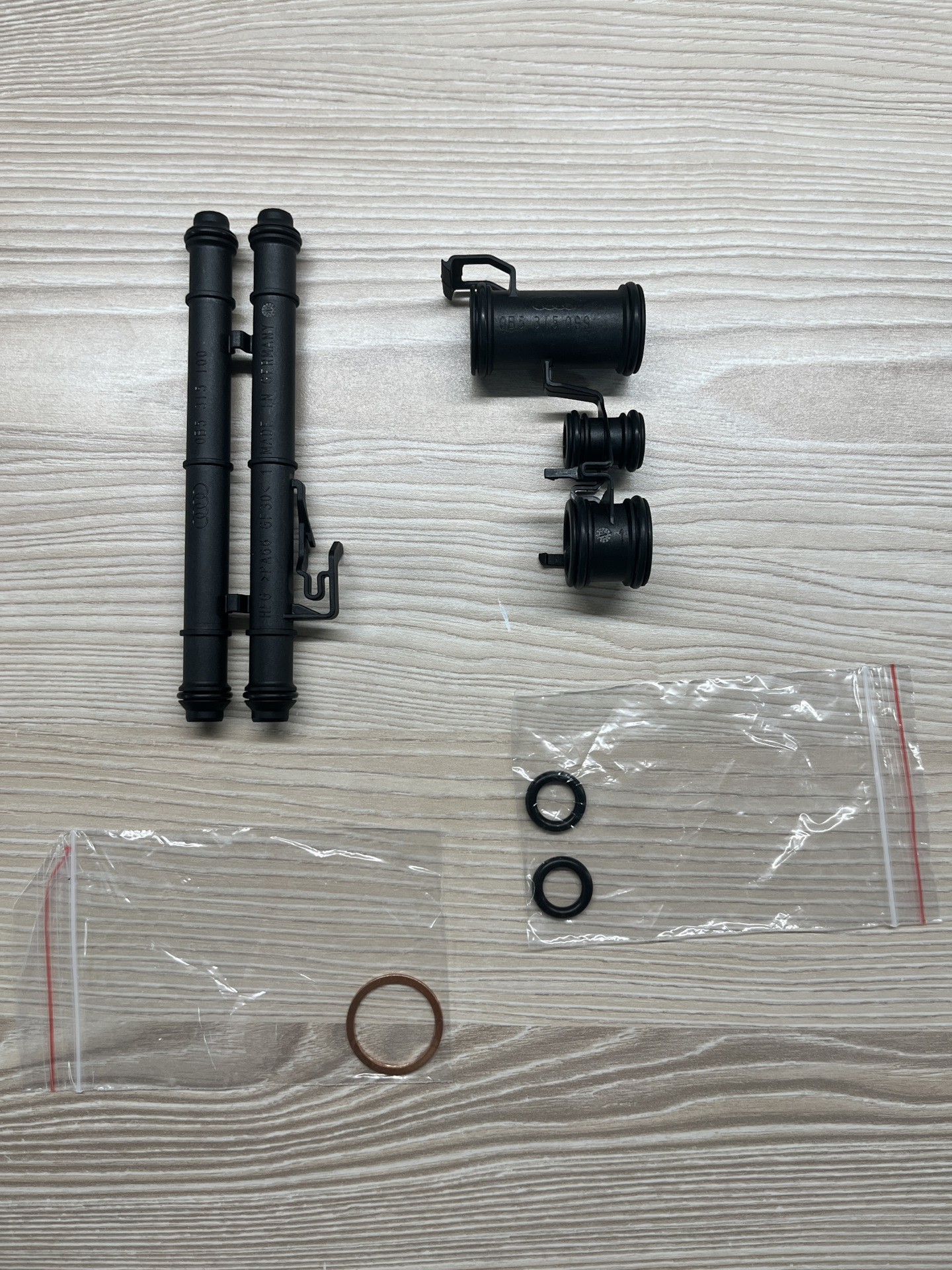

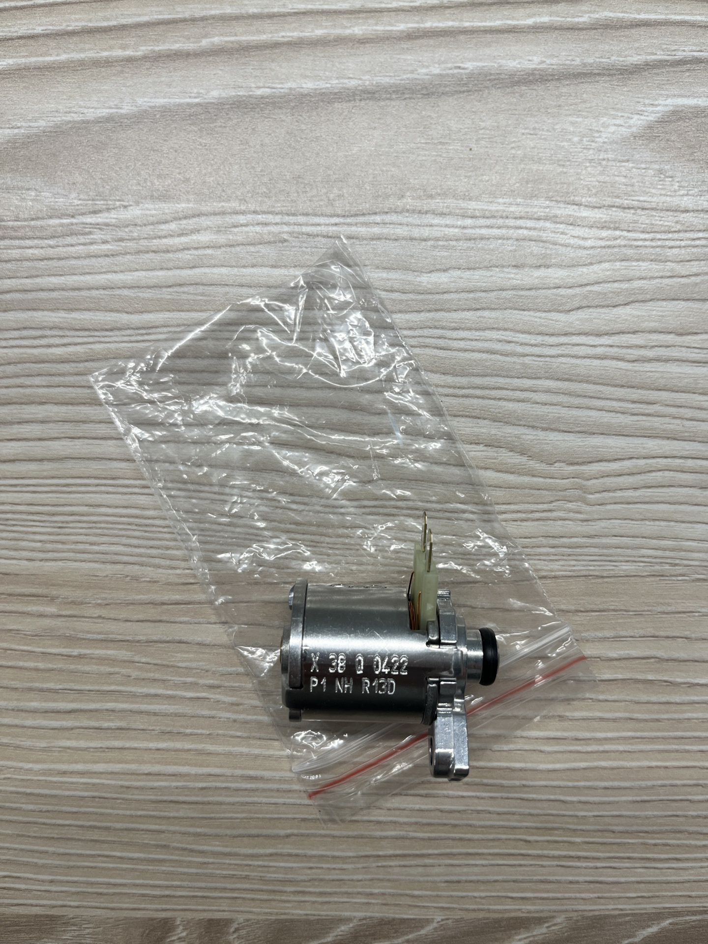

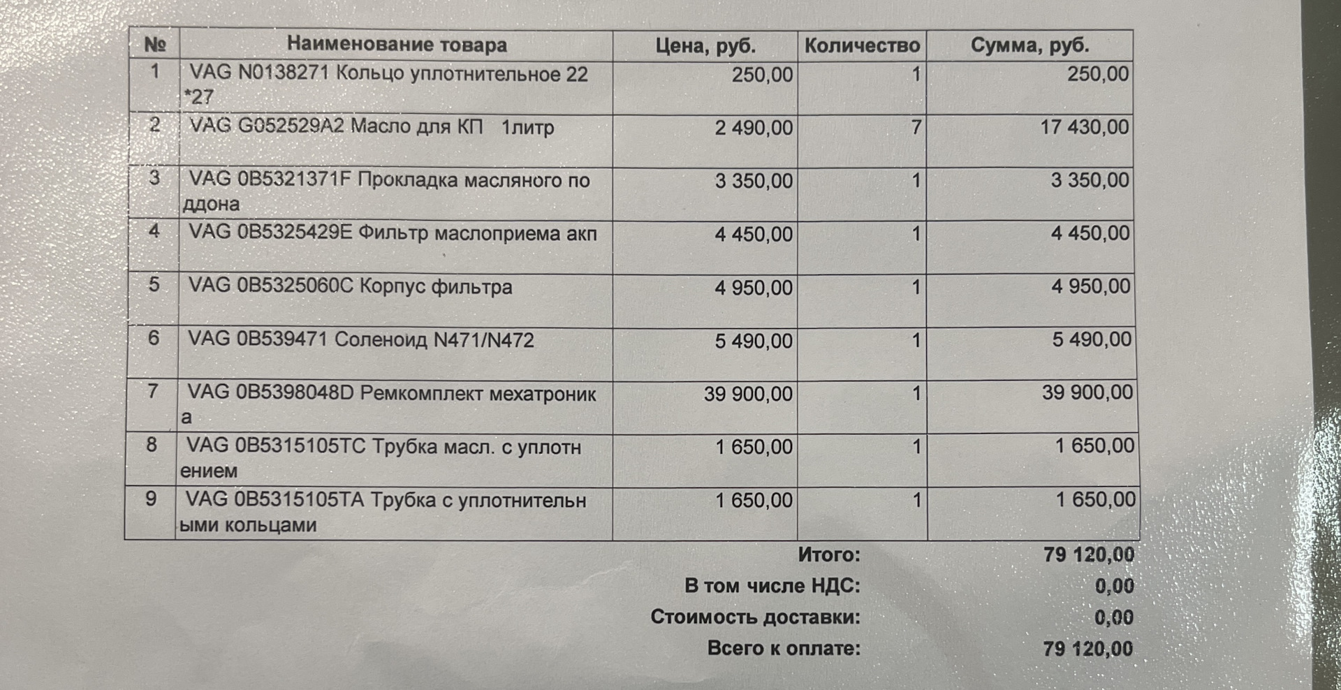

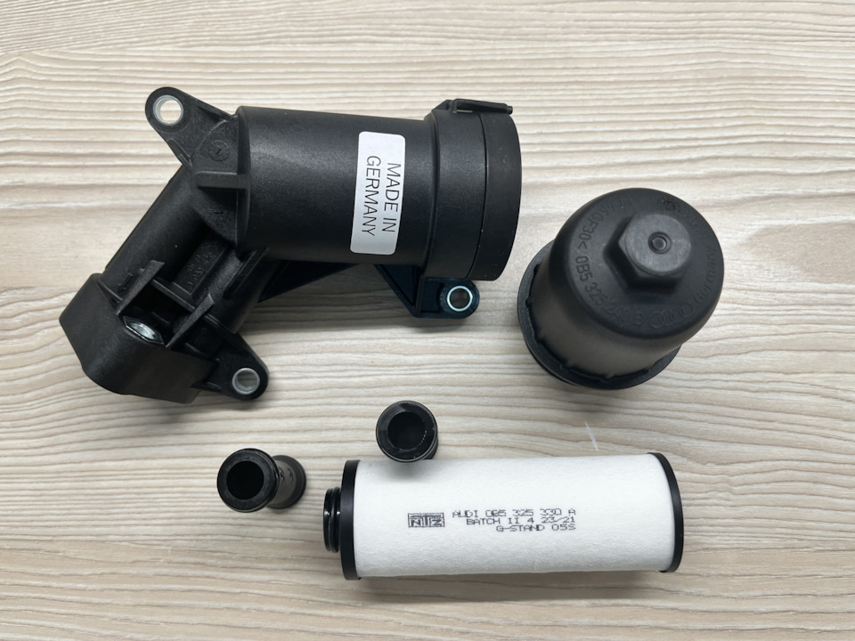

Был куплен следующий набор для ремонта

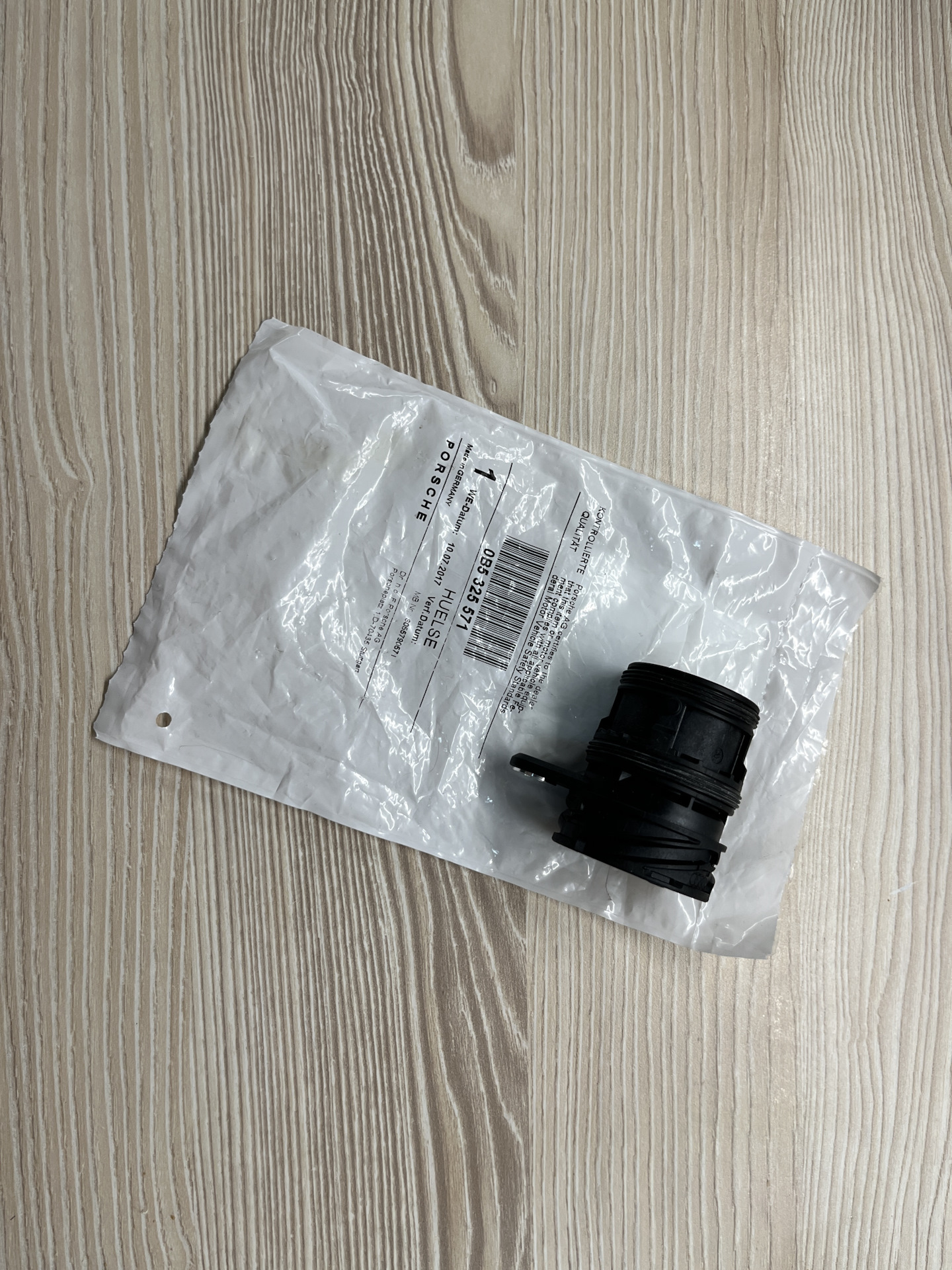

дополнительно купил уплотнение разъема проводки к коробке

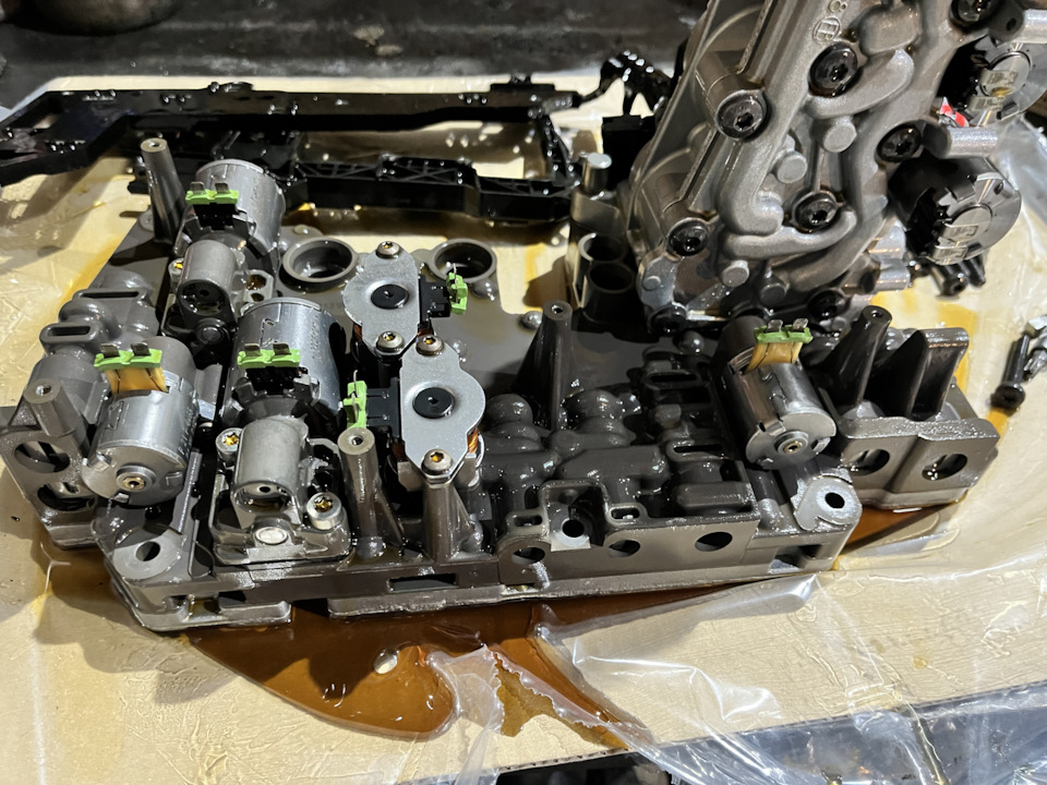

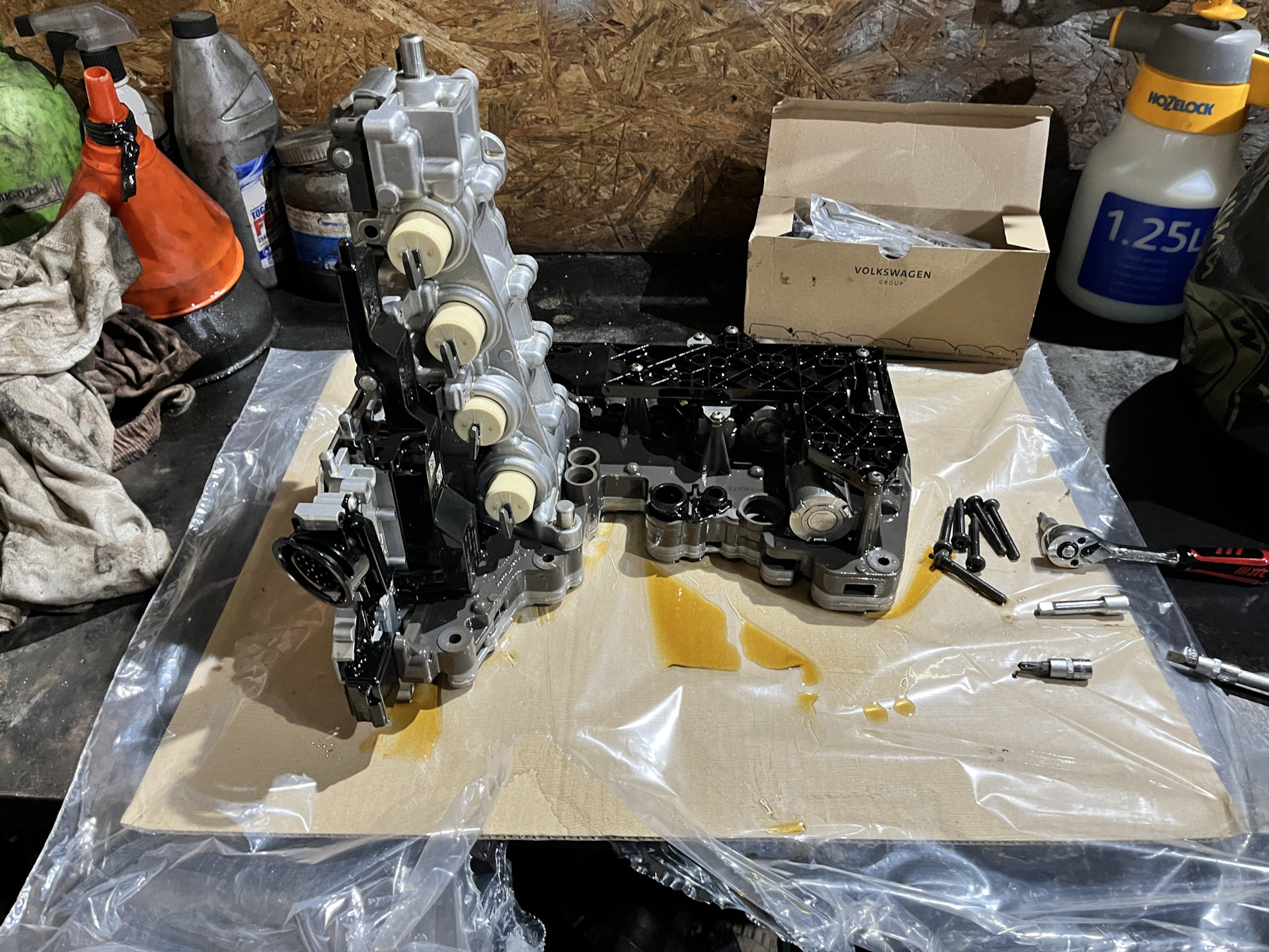

Сам процесс демонтажа мехатроника занял не более 30 минут. Для этого нужно:
— снять распорку подрамники
— слить масло с коробки
— снять внешний фильтр с магистралями
— вынуть уплотнение разъема коробки
— снять поддон
— откруть 6 болтов и мехатроник можно вынуть вниз из коробки
и перед нами сам виновник всего действия

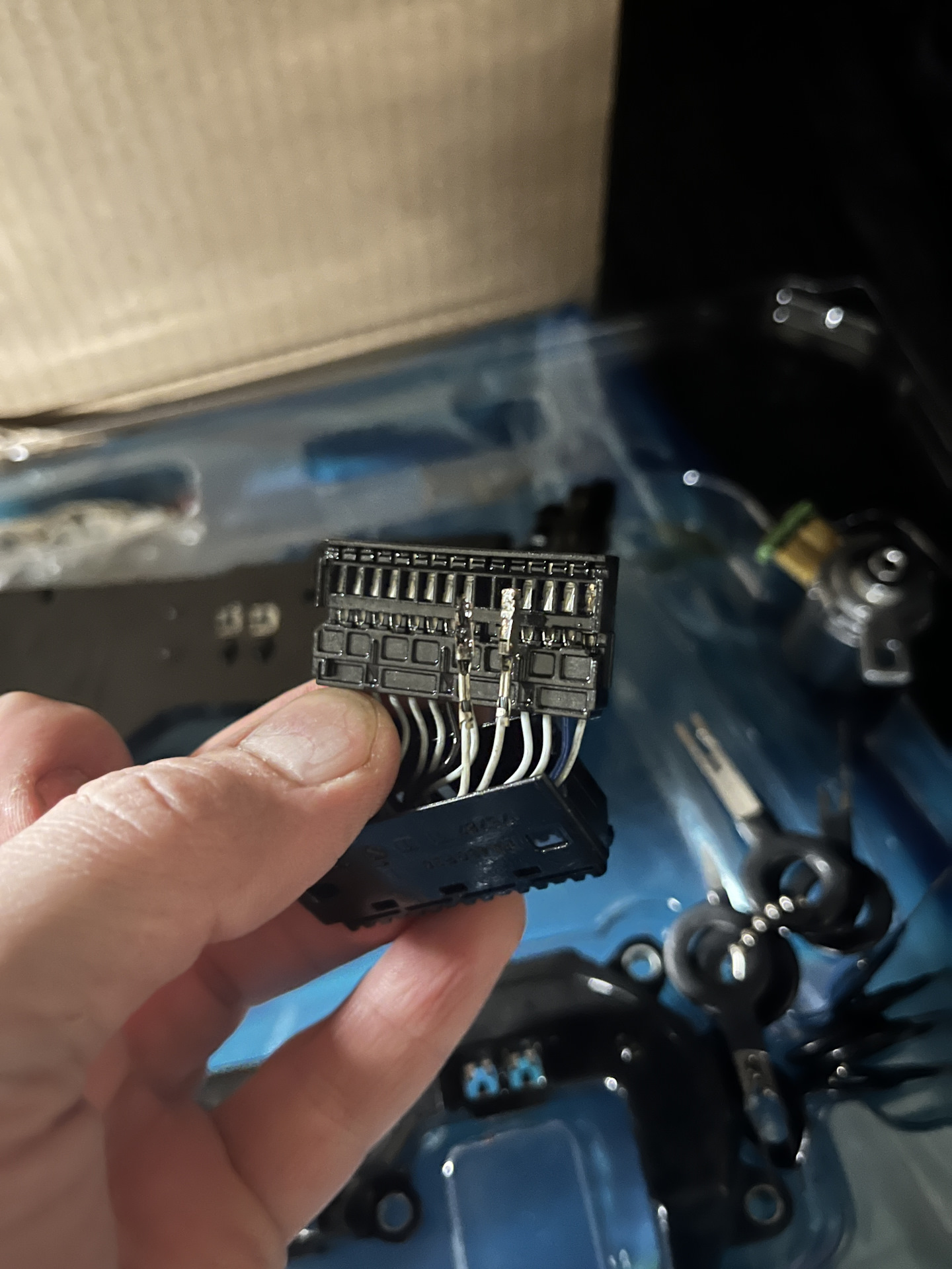

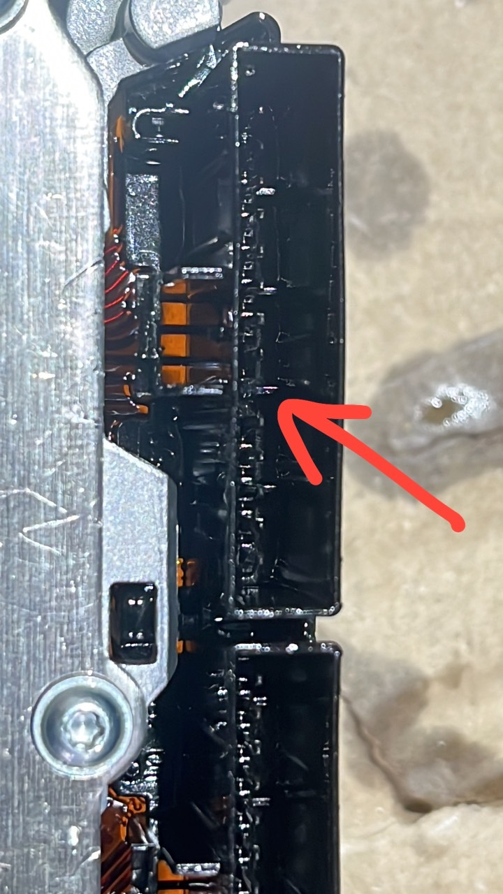

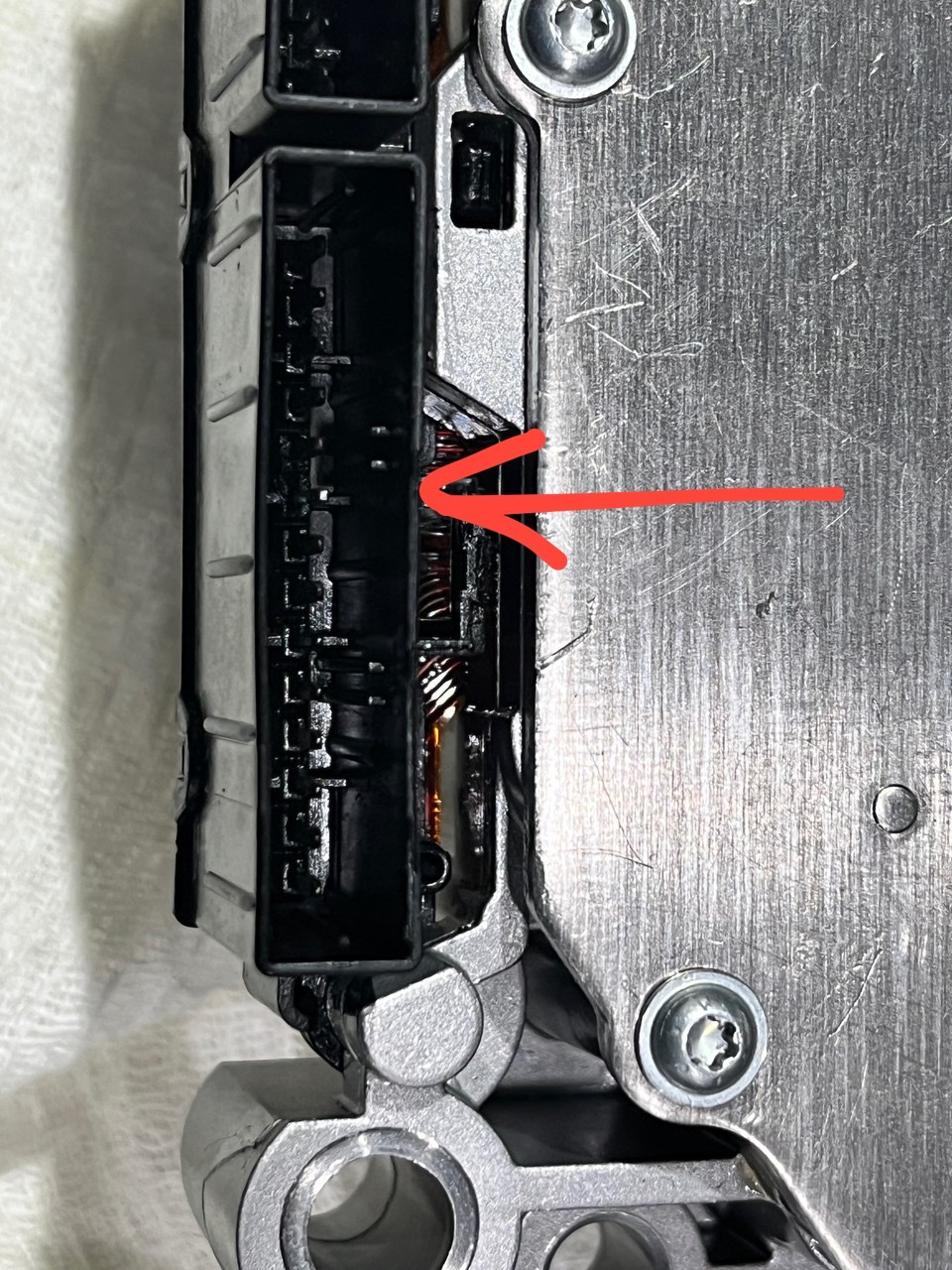

Меняется все интуитивно. Старое открутил, новое прикрутил. По каким то причинам у меня поплавло контакт на ЭБУ коробки и сам разъем мехатроника.
Пришлось снимать ЭБУ с мехатроника и отправлять электрику для замены контакта на плате
Сборка в обратном порядке не сложная. Затем заливка масла, небольшой прогрев и на запущенном двигателе доливаем масло по заливную пробку.

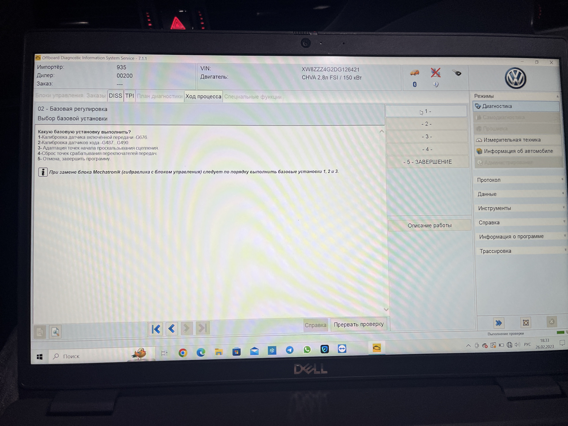

После всех манипуляций нужно сделать базовые установки коробки. Я делал без поездок на месте через Одис сервис, выполнив все четыре базовых установки.
