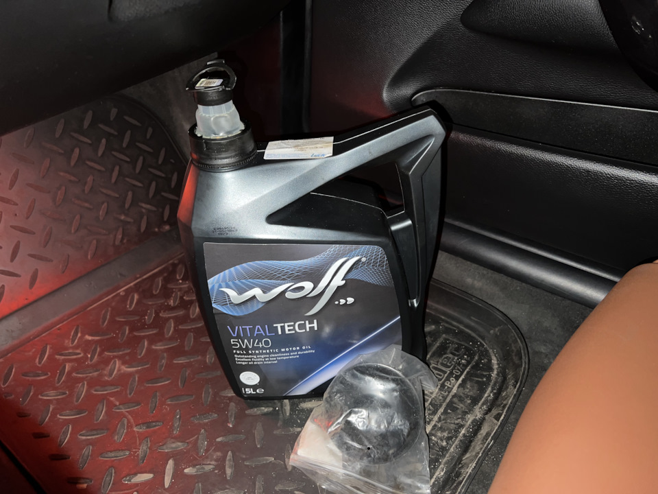

Что потребовалось:
— Съемник: МАСТАК [10344086],
— Фильтр: MANN-FILTER [HU8152X],
— Моторное масло: Wolf 5w40 (5L) [8311291].
Процедура замены:
— Меняем фильтр с резинками и заливаем новое масло (4,25л),

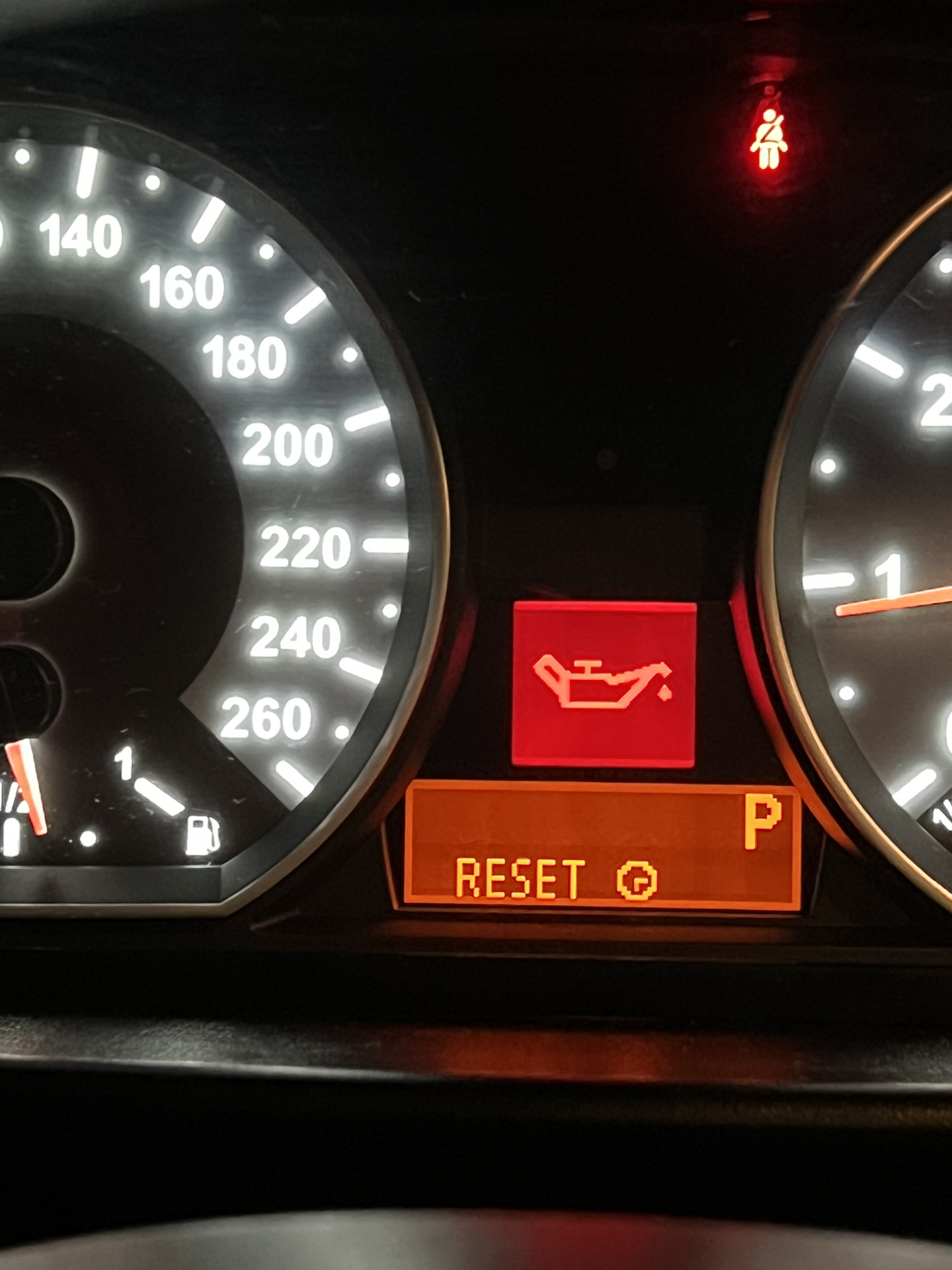

— Сбрасываем интервал замены масла в меню (на 6.000км выставлен).
Стоимость:
— Услуги СТО(А): 1.000₽,
— Фильтр: 538₽,
— Wolf масло (5л): 3.242₽.

Почему красная масленка горит при сбросе?
А потому, что я зашил в мозги 6.0000км, а меняю на 7.000км.
Так удобнее считать, когда она уже показывает красным — 100км итд
Всегда считал что красная масленка — сигнальная лампа давления масла.
Не, если перепробег по маслу, то тоже горит)
Но красная масленка — страх всей жизни))
