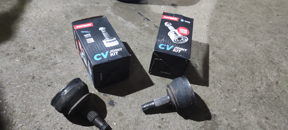

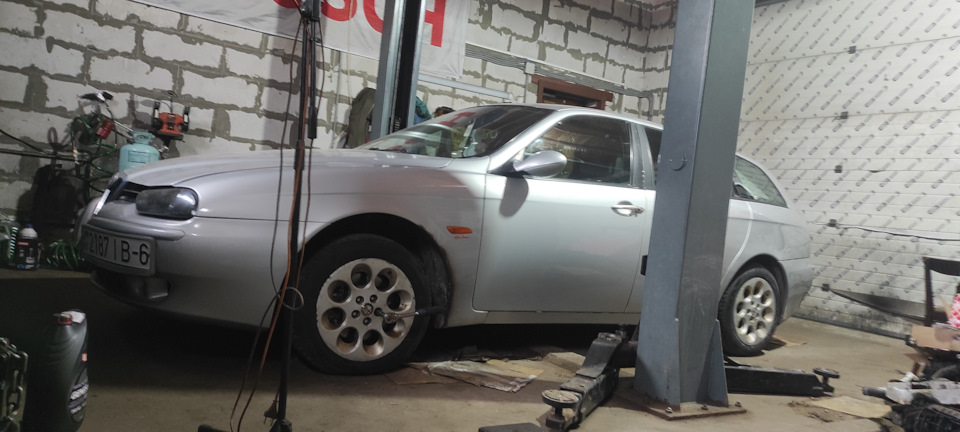

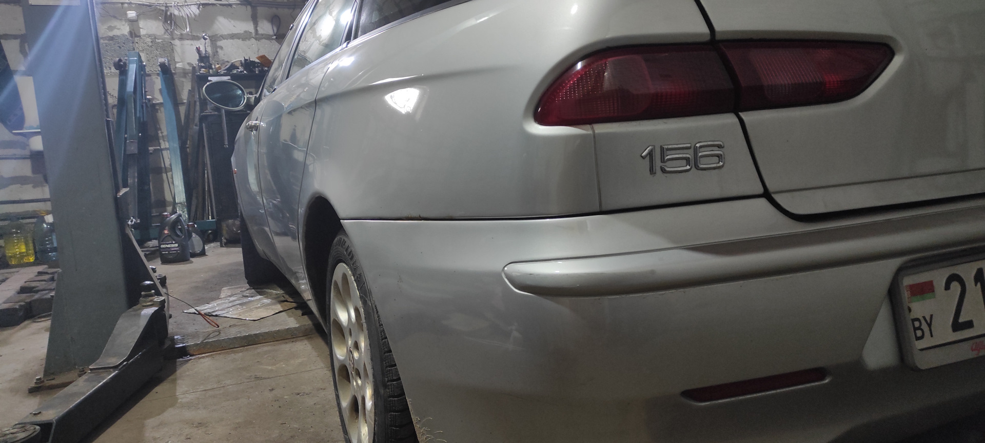

Прекрасное итальянское ведро заехало на Пит стоп.
1 пропала зарядка.Ведро получило абсолютно новый генератор.
2 хруст наружного ШРУСа, повреждения пыльников.Ведро получило два новых наружных ШРУСа.

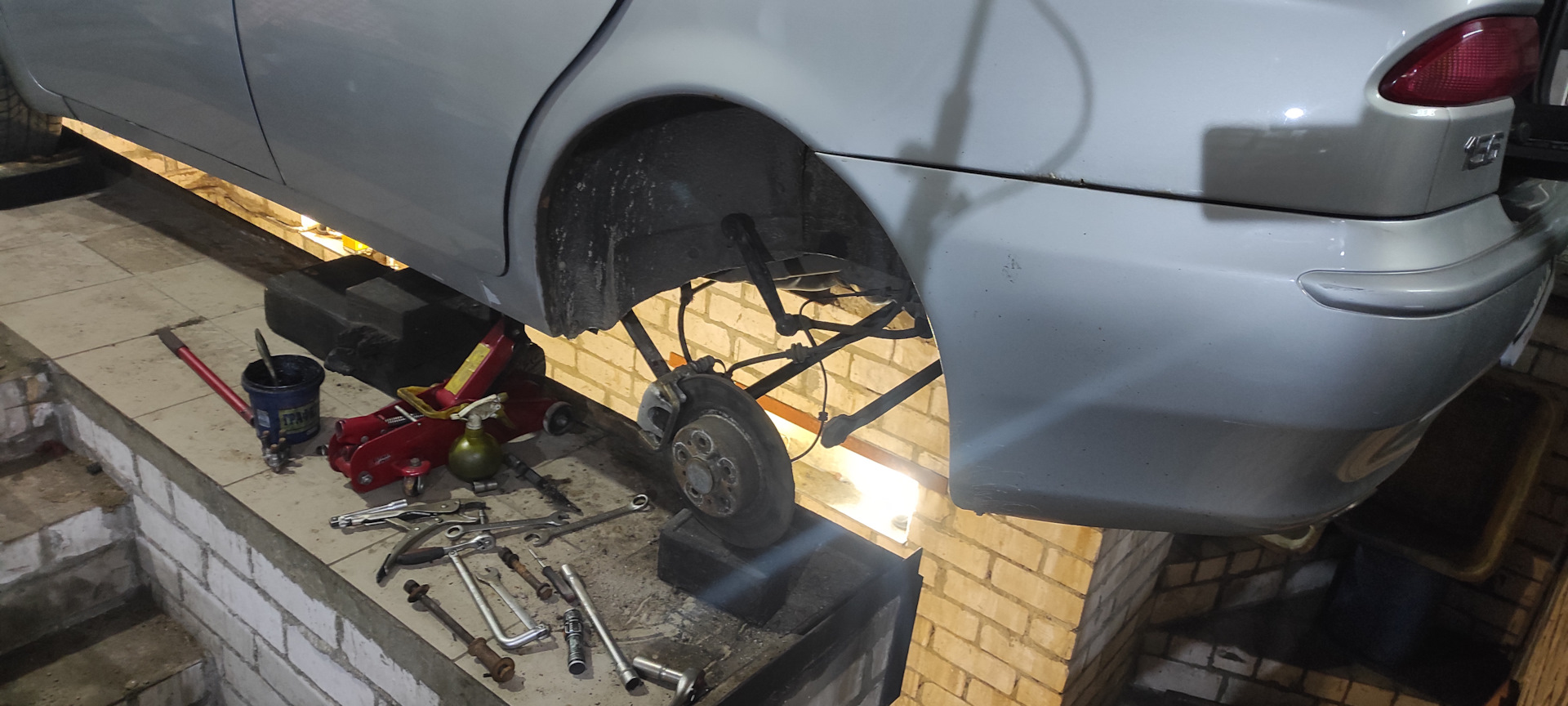

3 лопнула левая задняя пружина.Ведро получило две новых пружины.

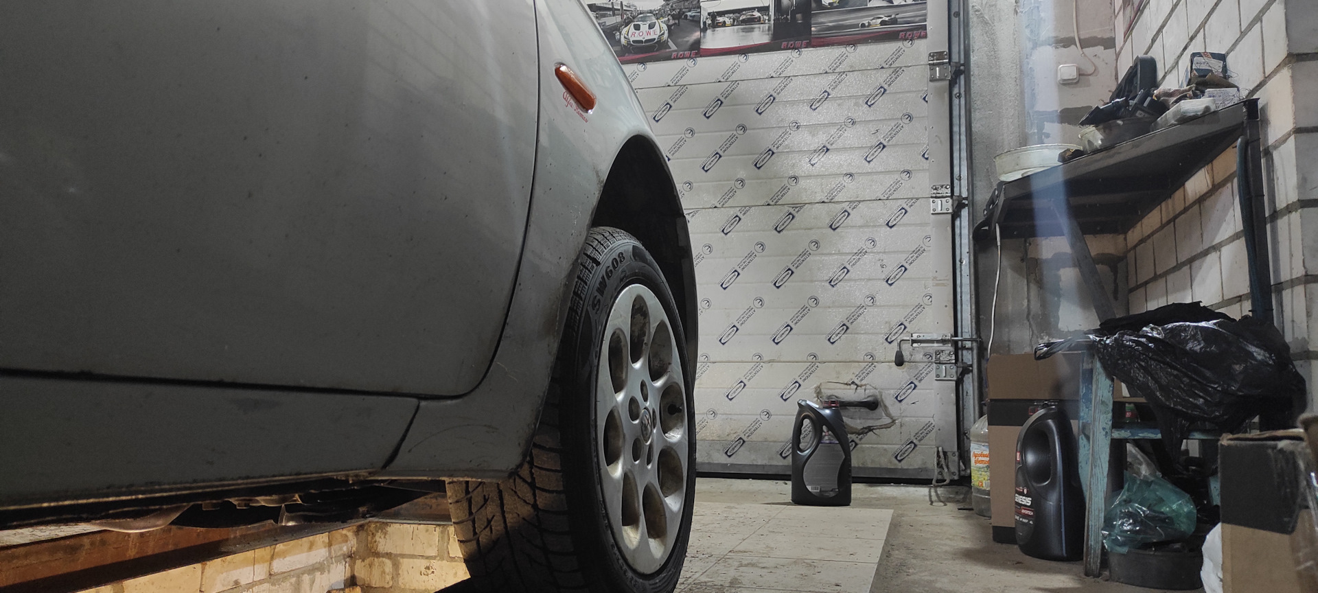

4 плановая замена масла.Ведро получило Лукойл.

Пружины денкерман от седана поставил?
По вину подбирали, но я не удивлюсь что они какие нибудь универсальные.По высоте прямо то что надо, если не просядут в будущем.
