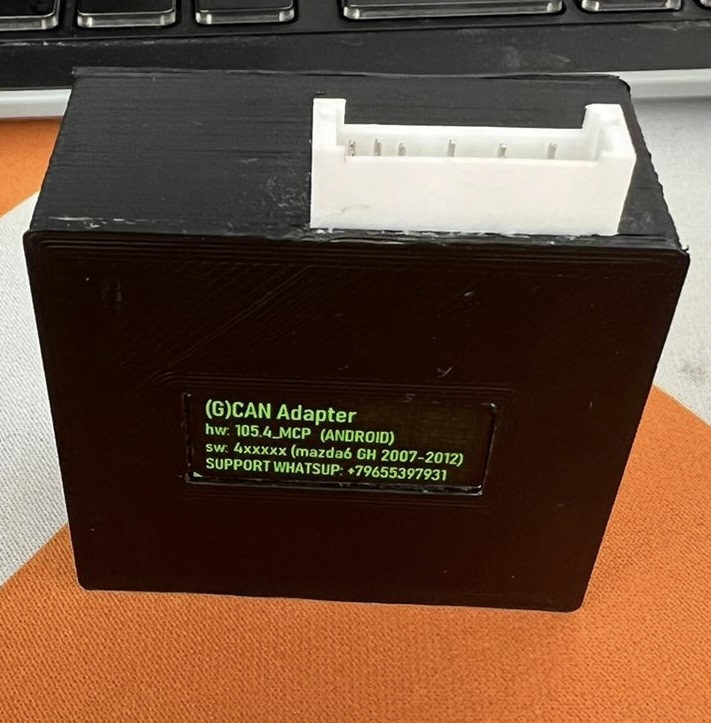

В общем заказал teyes cc3 4/64 и всем известный (G) CAN Adapter.

парни подскажите СаN для чего . он отдельно заказывается ?
Это продвинутая версия, он вроде обороты может показывать, соотв. все функции штатные работают, и еще куча плюшек. на дорест в стоке с ГУ надо чтобы китайцы прислали hiworld, иначе на доресте БК работать не будет, этот can соотв решает проблему в любом случае, его создатель вроде иногда пишет в комменты на d2
Стоит g can — вообще песня с ним))
Mishazaq
В комплекте едет can hiworld.
С ним на доресте не все штатные функции работают
только сброс не работает

Здравствуйте, с этой приблудой на БК расход показывает?есть возможность управления климатом на руле?у меня в данный момент стоит магнитола какаето деловая дисплей работает! часы, радио станции, ну и лимат показывает, расход не показывает, на руле можно только волны менять менять громкость и всё.

А контакт по адаптеру указан на самом блоке. На фото видно
Хорошо, спасибо.
