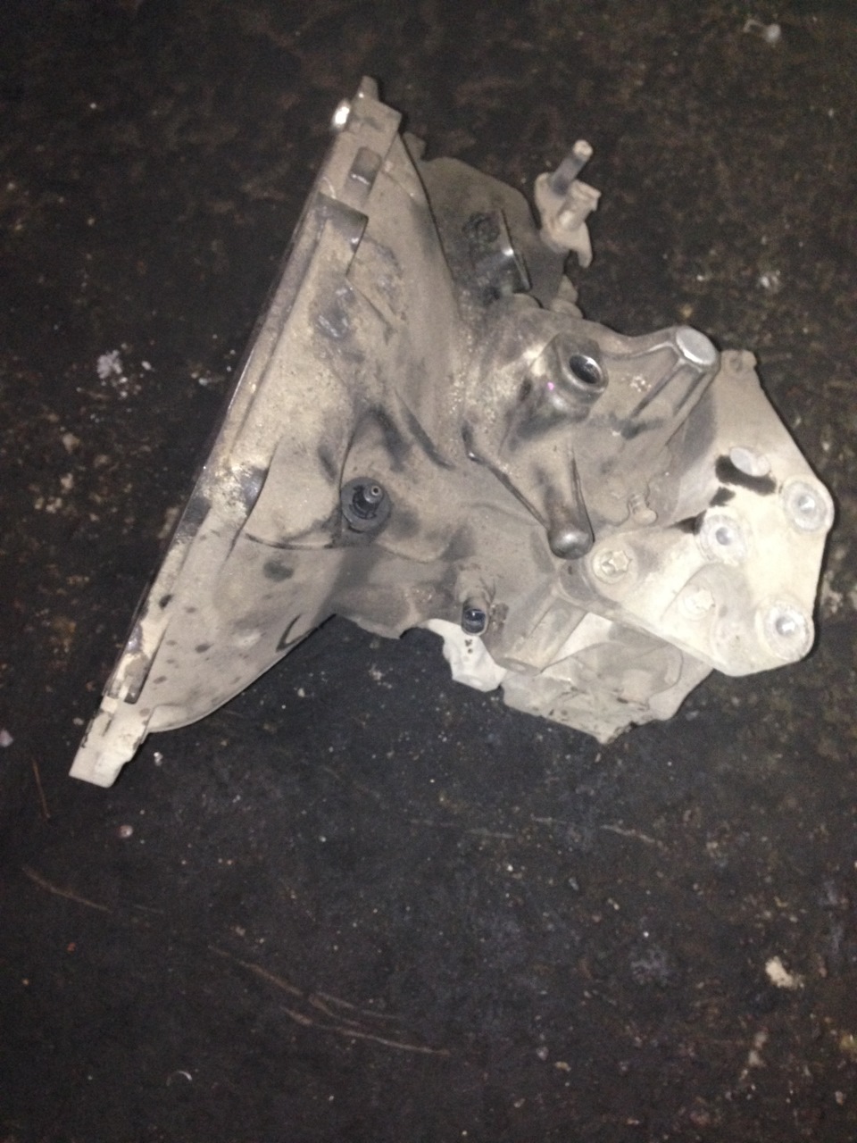

вчера неожиданно начало что то скрипеть в коробке а затем пропало сцепление пришлось вечером заезжать к друзьям в сервис и снимать коробку!после вскрытия обнаружили что развалился выжимной подшипник!решил менять сразу и корзину с диском а заодно и масло в коробке!мучился с заменой до 3 утра но зато сейчас сцепление просто супер!всем ровных дорог
Запчасти на фото: ZA3103B2

сцепление от c20let ставил?
