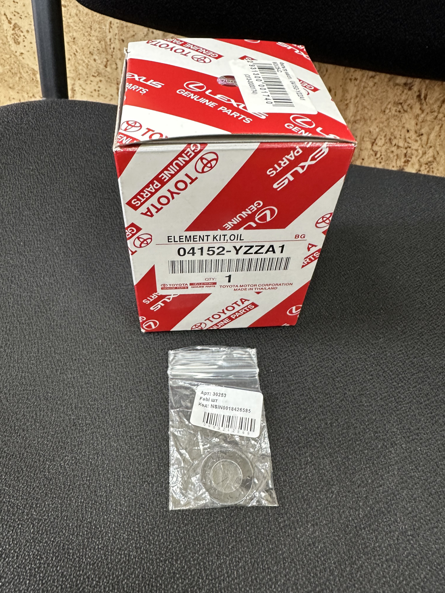

Запчасти на фото: 04152YZZA1

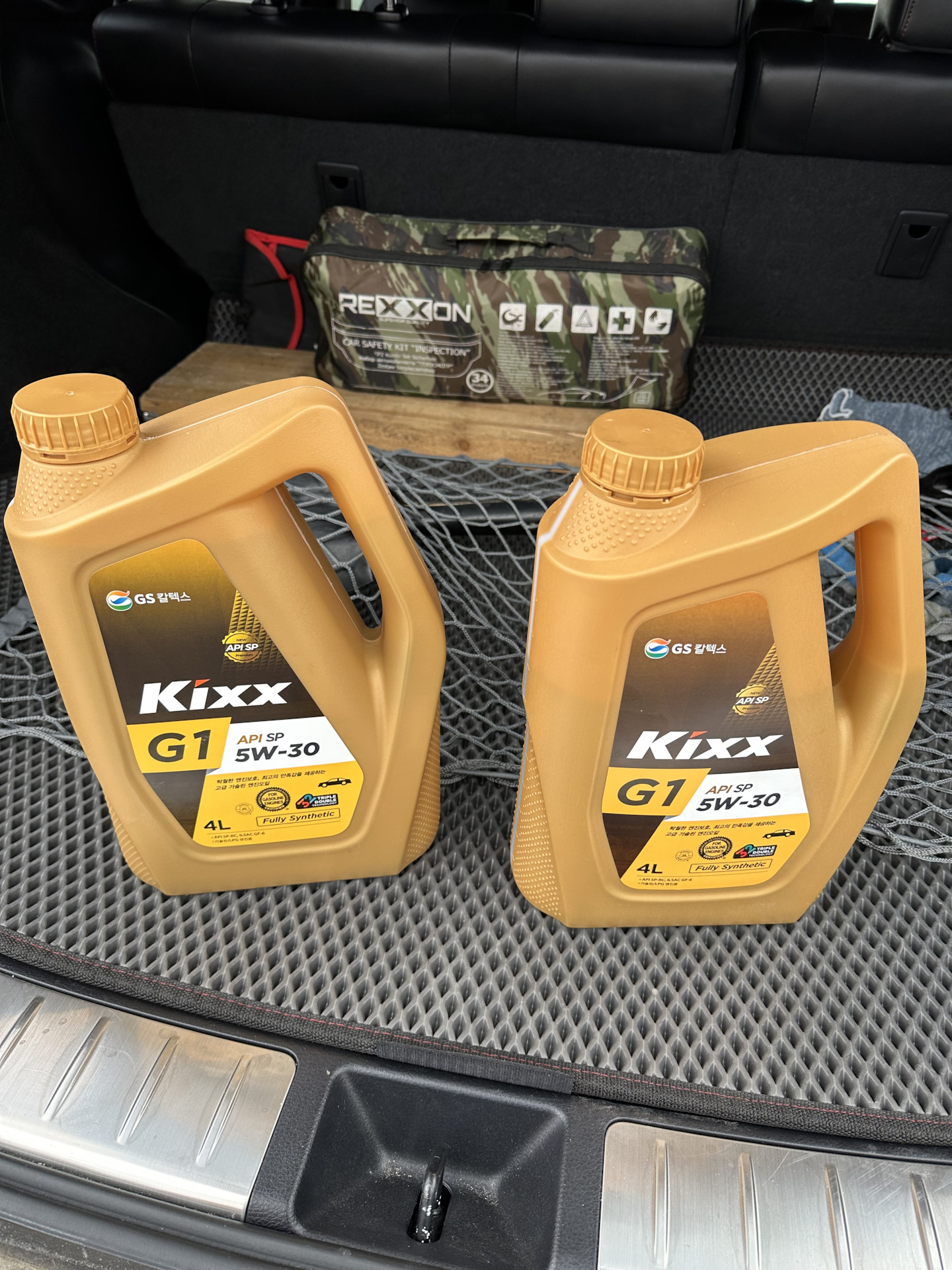

масло менять через 3,5 тыщи км уже надо
Приехало уже масло, заменю на неделе. 4 л — 2 тыс., менять не накладно
Чо то дешёвое масло🧐
В Корее, вообще, масло дешевое, по-нашим меркам. Kixx 5W-30 синтетика выходит примерно 950-1000 руб. за 4-литровую канистру.

По мне, лучше масло по веселее лить. И менять каждые 5ткм. (тк у вас турбо)
Чем масло не угодило это? Отлично подходит по всем параметрам и допускам и даже превышает их. На таком же масле у знакомых турбомоторы ходят и ходят. Меняю через 5 тыщ, как положено.
Да всё норм, просто это масло у меня ещё с давних времен ассоциируется, как не дорогое корейское.
Если в допусках, то все отлично.
Ну да, недорогое. Главное-на подделку не нарваться. Это привезено из Кореи, так что, я более-менее спокоен.
Отличное масло, для тех кто не хочет платить за маркетинг и покупать масло за 1500 литр.

Правильная ассоциация, даже в джимни его заливать рука не поворачивается, где замена масла во всех агрегатах каждый сезон.
Но, как говорится, цена/качество.
Есть негативные примеры касательно Kixx?
Сейчас фото не найду, но лично сам каждый сезон сливаю масло либо кофейного оттенка, либо отсыревшего серого цвета. Если в трансмиссии такое происходит с маслом, то в мотор после всего этого заливать его не стоит :)
Как тут ранее сказали, масло — как религия. Но купить машину почти за 3 миллиона и заливать масло за 2 рубля лишь потому, что оно на королле отлично ходит — смешно :)
Я на этом масле на Королле не ездил. И раньше написал, что люди на турбомоторах на Kixx давненько ездят без проблем. А то, что из трансмиссии какая-то хрень у Вас вылилась, то, просто подделка попалась, возможно?А мож, водичка попала.
Многие и на гоуформе ездят, но это не означает, что гоуформ — хорошая резина.
Подделка или нет утверждать не буду, но пока не перешел на другое масло — проблема была всегда, даже когда машина просто стояла под домом. Лично для себя сделал выводы по этому маслу. Экономить на масле сейчас — тратиться на новый мотор потом :)

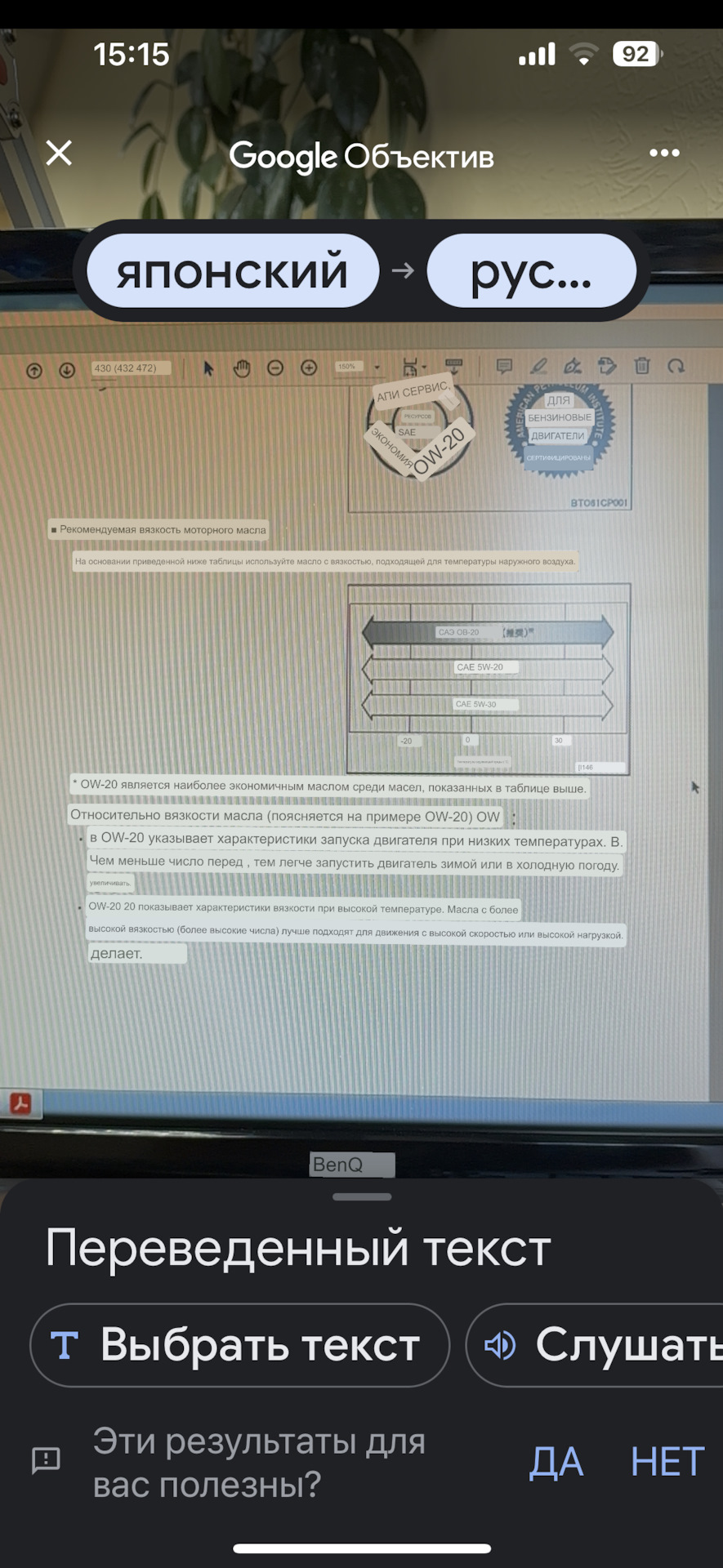

Отлично подходит?))) Это по какому принципу это масло было определено как отличное для этого двигателя? ))
Если у кого-то ещё ходят, это ещё не значит, что это масло должно использоваться, есть регламент по вязкости и др параметрам, особенно для турбированных двигателей 8ar-fts.
Первым делом смотрят на пробег… он какой у вас? 5w30 даже по паспорту стоит последним по допуску. Не задумывались почему?
То, что 5W-30 стоит последним в списке, думаю, не означает, что его нужно или можно использовать крайнем случае или в последнюю очередь. Вот выдержки из оригинального букваря, правда, кривовато переведенные смартфоном. Никто настоятельно не рекомендует использовать 0W-20, а просто написано, что оно является наиболее топливосберегающим. К тому же, есть рекомендации использовать более вязкое масло при высоких нагрузках. В допуски мое масло укладывается с лихвой. Что не так?
О масле можно спорить и говорить долго и муторно. Для этих двигателей 5w30 тяжёлое масло, если только пробег уже не солидный и допуски износов не подходят к переходу на другую вязкость.

Другой момент — турбокомррессор, который тоже в свое время требует масло с соответствующей вязкостью и другими параметрами…
Конечно можно много говорить о масле. Но, букварь-есть букварь. Ну и иногда вваливаю газу на всю катушку.
И букварь букварю рознь. А стоит это масло в последнюю очередь не потому что его так записали, а по мере достижения износов (зазоров) требуется повышение вязкости в соответственно…
Так же как и по каталогам расходняки в первую очередь ставятся оригиналы и требуемые, а вторыми и последующими номерами по очереди аналоги, заменители…

Порыл ойлклуб насчет своего дешевого Kixx и Вашего TCL Zero Line, которое Вы недавно залили. Разница в составе (в том числе и содержании кальция и магния), применительно в турбомоторам с прямым впрыском, минимальна. И Kixx мой вполне удовлетворяет этим требованиям. Ну а насчет вязкости я прочел Ваши дебаты с Sergey12222 и еще раз уверился в том, что нужно лить 5W-30. Спасибо за то, что порекомендовали изучить состав масел.
Да, верно в составе масла, для двс с наддувом должно быть минимизировано содержание кальция, в моем случае меньше, чем до этого юзал масло — xenum 0w20, там больше 3000…
я не настаиваю в выборе масел, каждому свое… уже писал.
Так же необходимо смотреть на щелочное число, массовую долю (содержание серы) и кислотное число (окисления), но эта гонка за качеством масла всегда будет проигрывать в направлении какого-то параметра или ряда параметров в сумме. Идеальных масел тоже не бывает.
