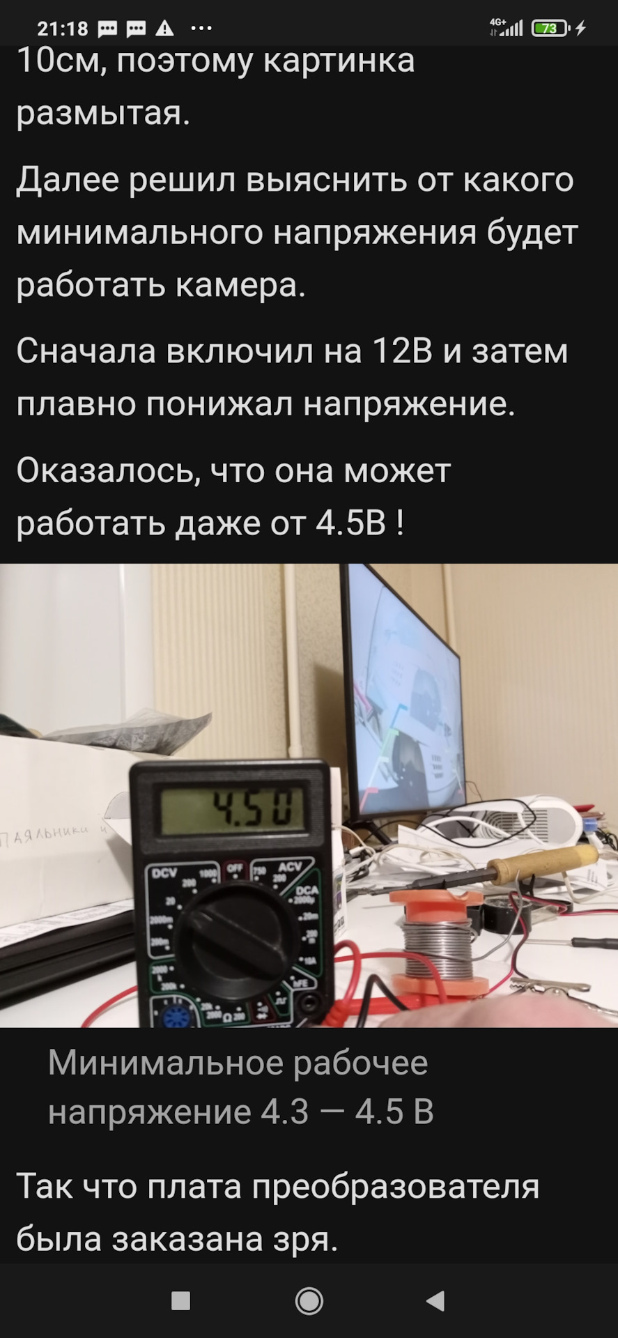

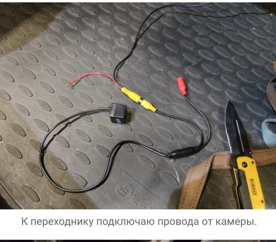

Активация магнитолы MediaNav под камеру заднего вида была у меня сделана ещё давно. Когда в начале января я занимался установкой парктроников и заменой облицовки магнитолы я подключил и саму камеру к ГУ.

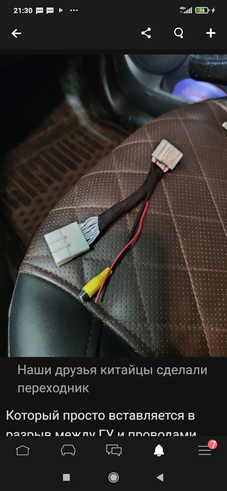

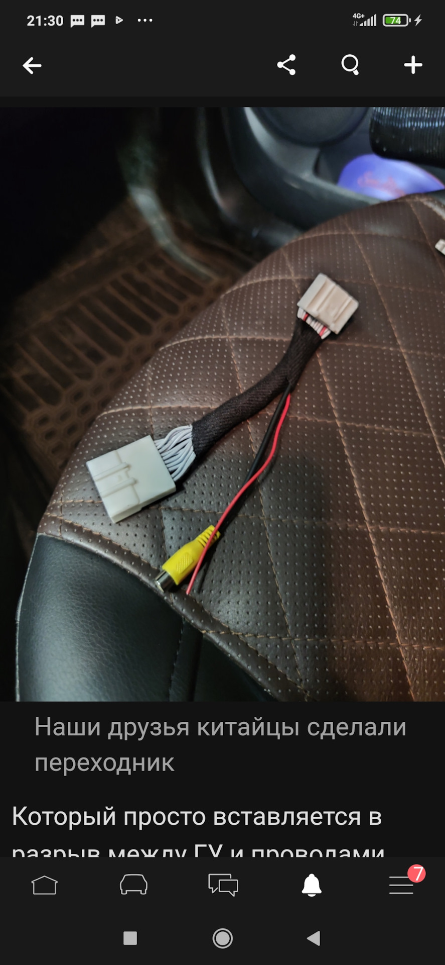

По началу были записи на Драйве что необходимо добавить два пина в колодку и подключаться ещё к одному из существующих, но наши друзья китайцы …
Который просто вставляется в разрыв между ГУ и проводами.

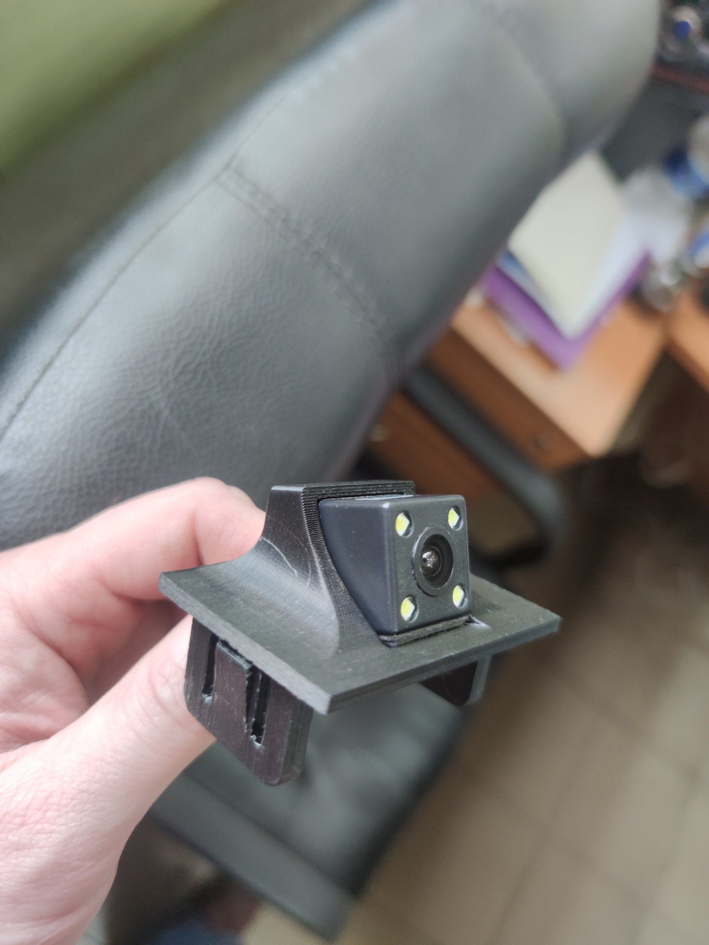

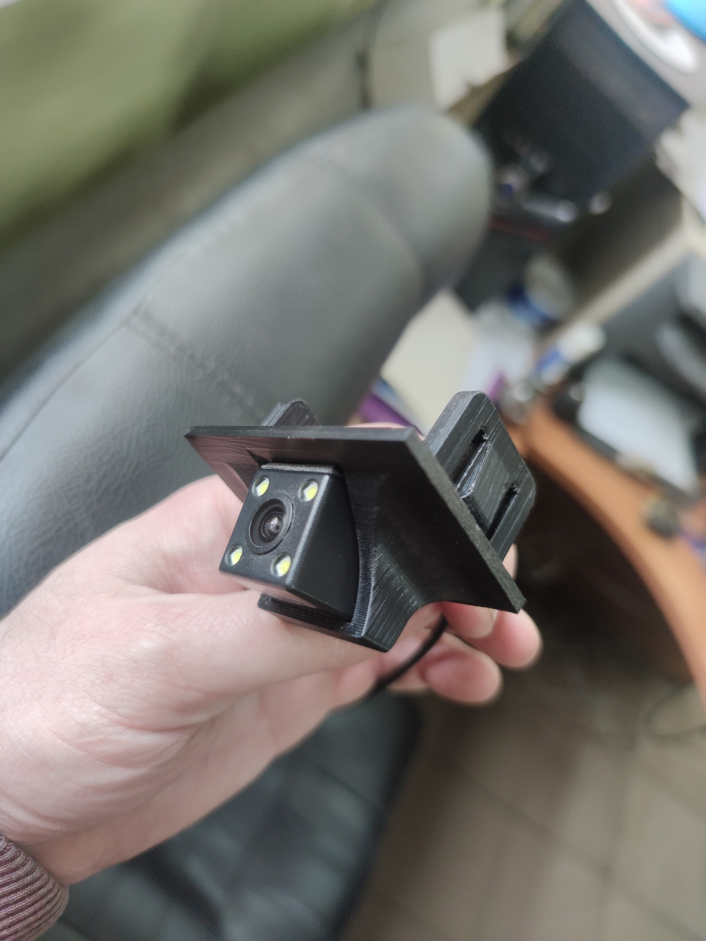

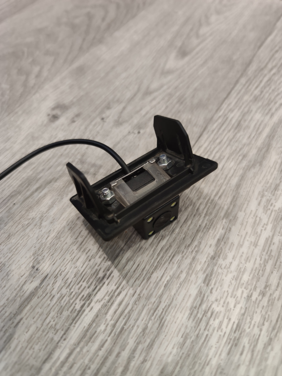

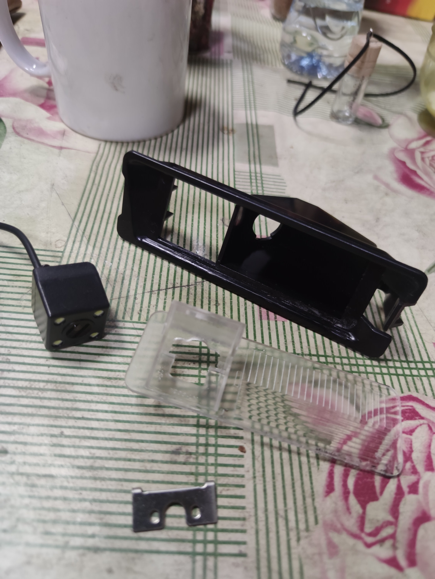

Камеру буду устанавливать в центральную заглушку.

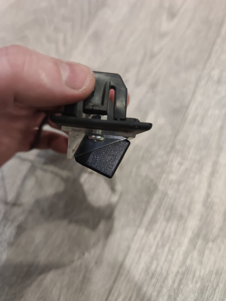

Так я смог понять достаточный ли угол наклона камеры.
И вот такую сборку я отдал товарищу, чтобы он мне напечатал подобную на 3Дэ принтере.
Примерок кронштейна камеры по месту было наверно 3-4 раза :)))
Все получилось отлично, пусть и пришлось немного подождать:)))

А исходник 3d модели есть ? не прочь напечатать
Модель была, можно напечатать. Правда не я сам печатаю
А то штатный кронштейн камеры перекрывает номерной знак. А оригинальный кронштейн ненайти вовсе.

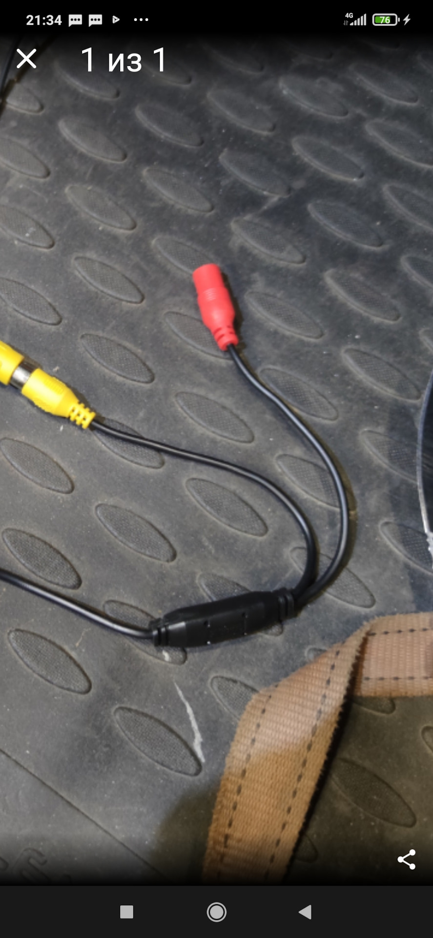

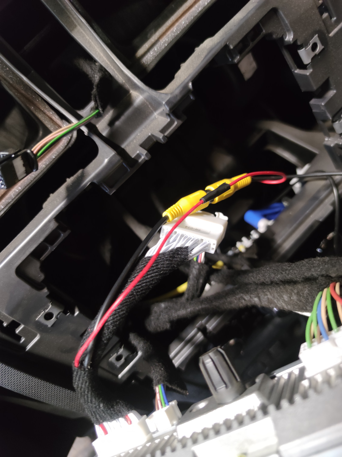

Я тот ещё электрик. Подскажи, а куда свободный "колокольчик" девать? Проводок красный подключил к фонарю заднего хода. Включаю заднюю передачу." Камера повреждена или не подключена"
К медманав подключил также как у тебя.
Вот спросил … Я уже и не помню, посмотрю …
Разобрался. Спасибо за участие! Оказывается я совсем забыл за проводок питающий(или может по другому называется) короче воткнул его в красный "колокольчик". От него черный на гайку на кузове, красный на "плюс" заднего хода и красный проводок от камеры тоже на "плюс" заднего хода…
Только вот парковочные линии теперь задвоены. Буду искать, как убрать одну из них.
Отлично. А то когда все за раз сделано и убрано с глаз то немного забывается
Всё сделал оказалось всё просто: тюльпан от камеры к магнитоле один язычок минусовой загнулся внутрь разогнул и всё работает. Спасибо

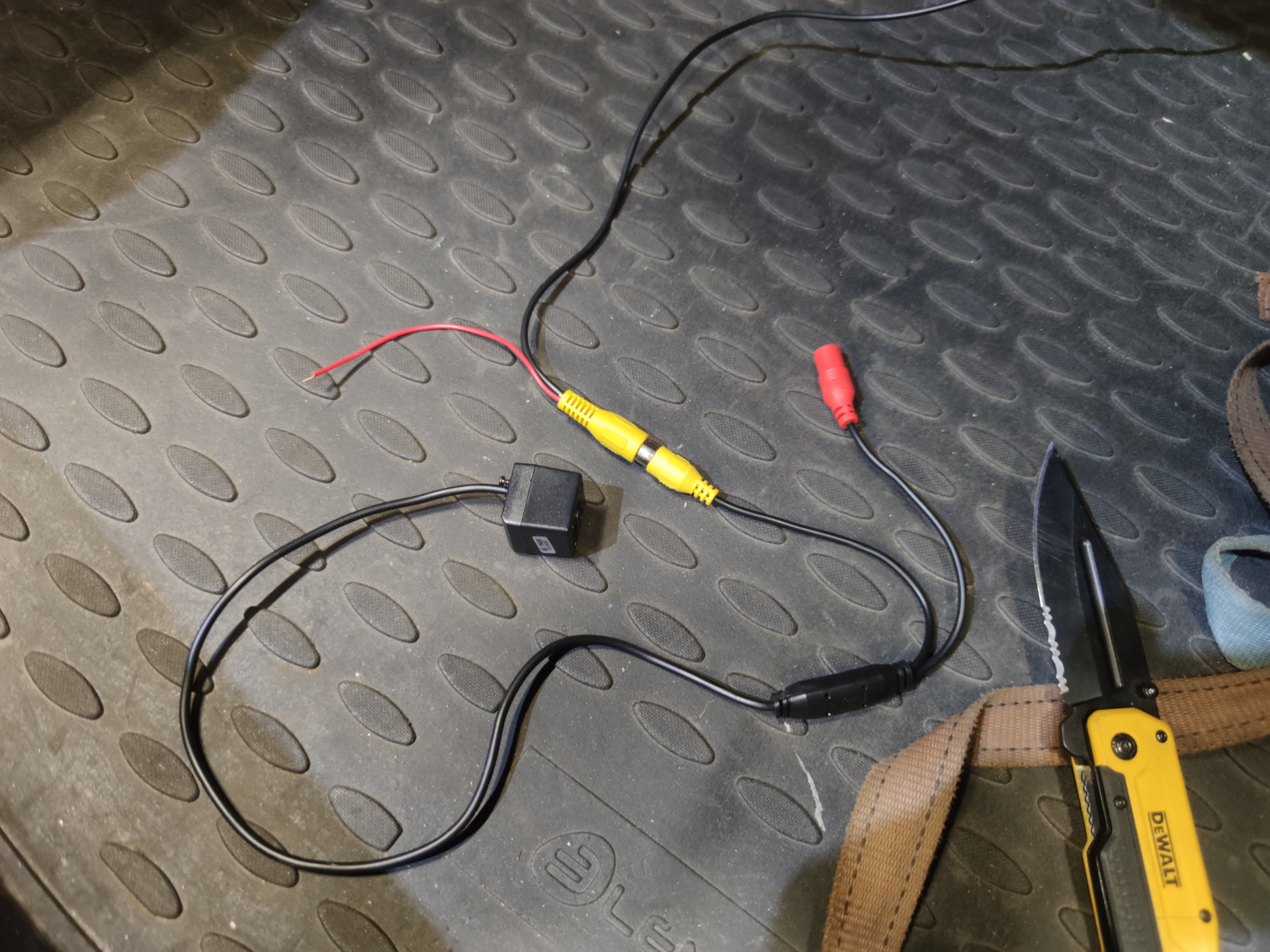

У меня другая камера. От неё идёт кабель на камеру с тюльпаном и два провода красный и чёрный к заднему фонарю +- на фото у тебя чёрный бокс это не понижающий какой нибудь повышающую плату с 6 на 12 вт?..
Дружище камера сразу начала работать? Тоже через переходник подключил с Али но как включаешь задний ход рамка на пару секунд появилась и исчезла. На экране надпись камера не подключена или повреждена. Что за хрень. Проводок красный соеденил от магнитолы к переходника. Сзади подсоеденил к заднему ходу( зелёный провод) чёрный на болт у (фонаря) .
Дмитрий, правильно, там при подключении идёт с использованием красного провода
Тогда почему не работает? Что не так? Пишут про реле какое то…
Дела не нужно никакое реле
Этот провод от переходника я правильно подключил к красному проводку который болтался от колодки магнитолы? Кто то от блока всм плюс берут не пойму что не так 3 часа делал и них…
У нас для включения камеры идёт два сигнала, задний ход включили, один плюс на камеру пошел для ее физического включения, а второй плюс идёт для подачи сигнала от магнитолы к камере через этот как раз красный проводок
А может что моя камера питается только от 12 Вт а не как некоторые пишут что достаточно 4.5 Вт для её работы. Может 12 Вт дать на этот красный провод с блока всм или ещё откуда? Только тогда постоянно будет работать камера…
Камера работает, плюс на нее приходит, нет сигнала с магнитолы

Камера не подключена или повреждена — значит плюс на камеру идёт с ЗХ. Получается проблема в сигнале от магнитолы.
Не пойму. Что не так? Плюс идёт правильно а с магнитолы что не так? Может реально с магнитолы идёт 6 вольт и камере не хватает…
Ошибку показывает — камера не подключена?
На момент загорается при выключении задней передачи, а так все ок

Дружище камера сразу начала работать? Тоже купил на Али камеру kvbs 12 v подключал через переходник но как включаешь задний ход рамка на пару секунд появилась и исчезла. На экране надпись камера не подключена или повреждена. Что за хрень. Проводок красный соеденил от магнитолы к переходника. Сзади подсоеденил к заднему ходу( зелёный провод) чёрный на болт у (фонаря) . Чтот не так не пойму. Кто то ставят реле на 5 в я особо не силён в электрике …
Камеру подключал к магнитоле на Андроиде Китай к разьему у камеры масса, + 12 в, лампа фонаря З.Х и разьем видеосигнала. У магнитолы сигнал видео и + 12 лампы ЗХ в которые пришли от разьема камеры, на провод Реверс, на магнитоле Далее надо перейти в заводское меню магнитолы, найти пункт камера ЗХ и выбрать камеру которую вы установили. Если магнитола родная от Рено, то подключать через адаптер.
