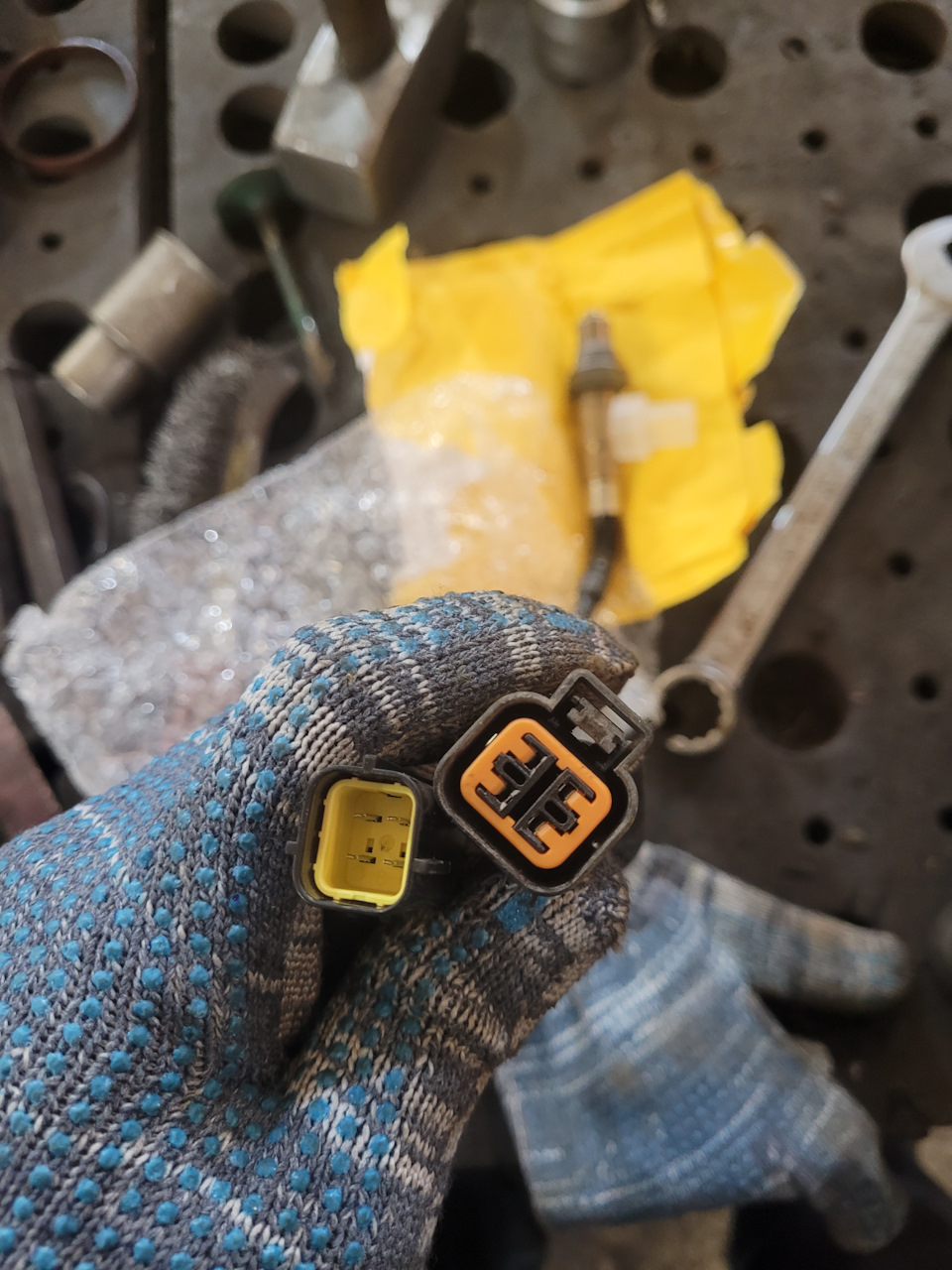

Запчасти на фото: 3921023710
С тех пор как установил автозапуск, начал делать голову лямбда зонд 1. У меня нет катализаторов и стоят обманки на обоих зондах.
Я купил новую лямбду на первый катализатор, но проблема не ушла и боюсь если куплю оригинальную лямбда, то проблема всеравно не уйдёт, так как стоит обманка.
Что кто посоветует?
Машина я так понял не прошита, расход в городе около 19 литров

Оригу не бери, там kefico корея гумно. Бери аналог от bosh. Пока не поставил бош поменял 2 оригинала

Под первой лямдой не должно быть обманки, по её показаниям смесь готовится, а она их невидит.Обманка только под вторую лямду.
Благодарю, завтра выкину

Выкинул и опять горит чек, подожду пока сам погаснет и посмотрю расход
