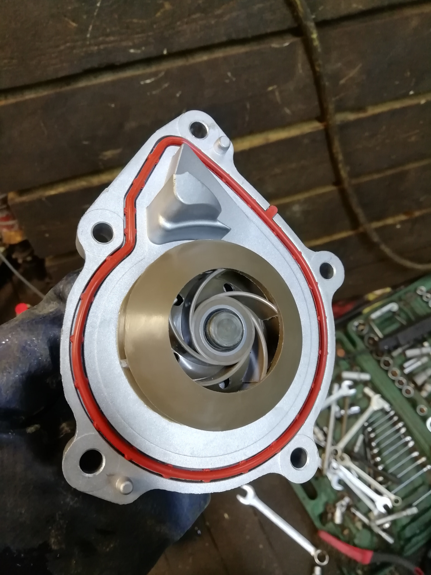

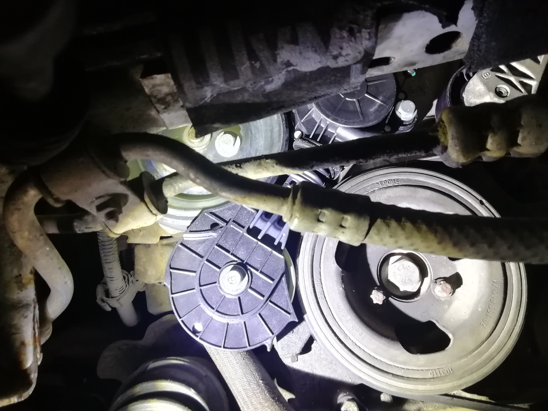

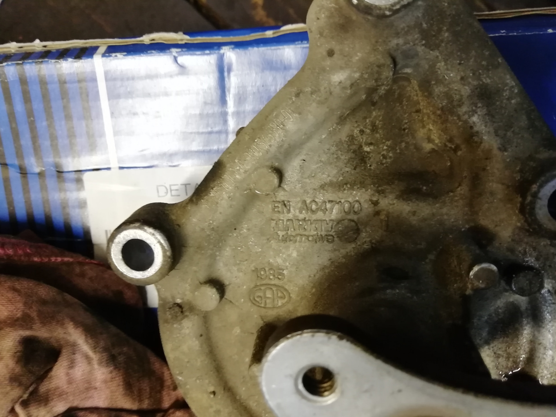

Произвел замену:

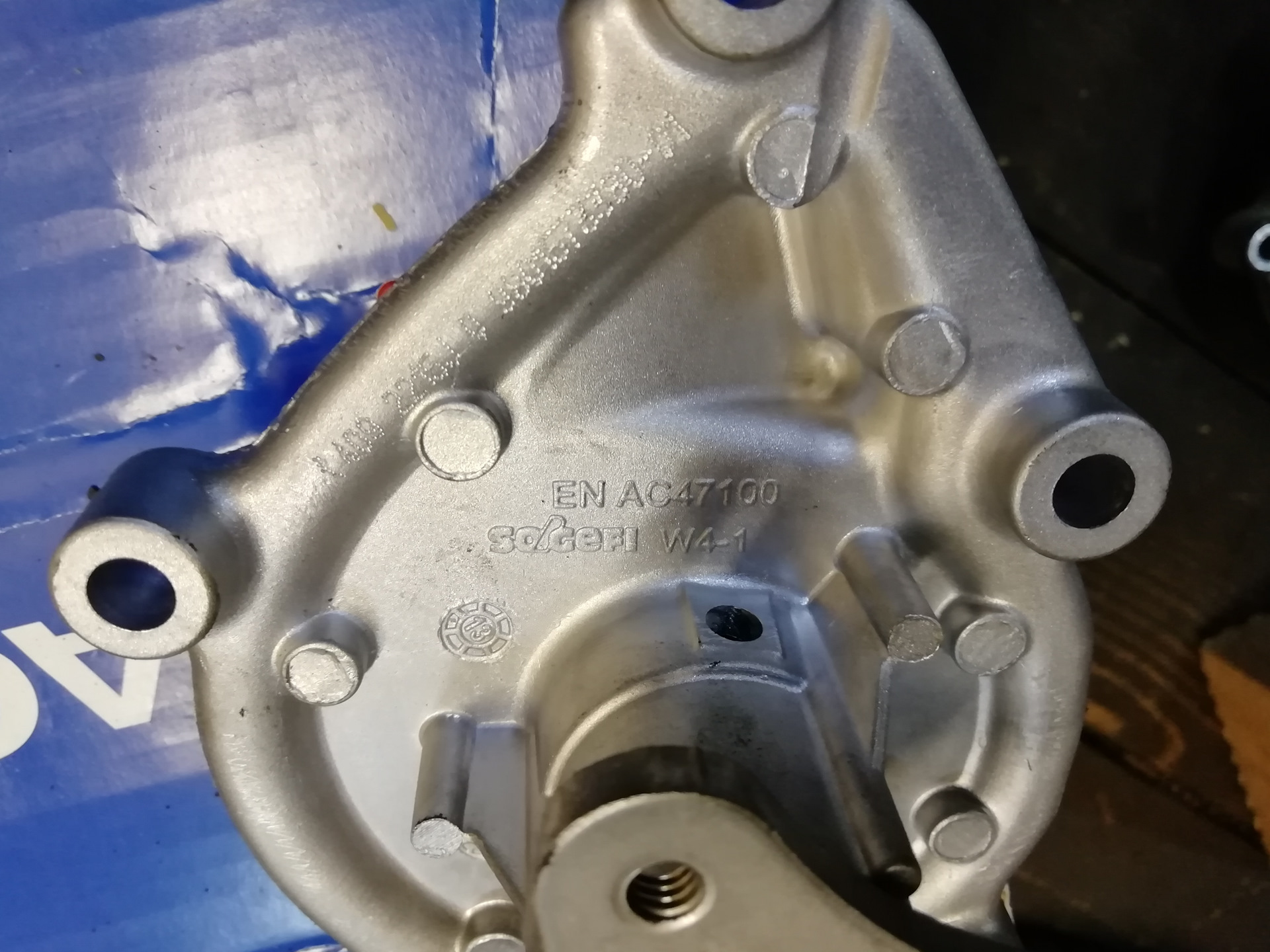

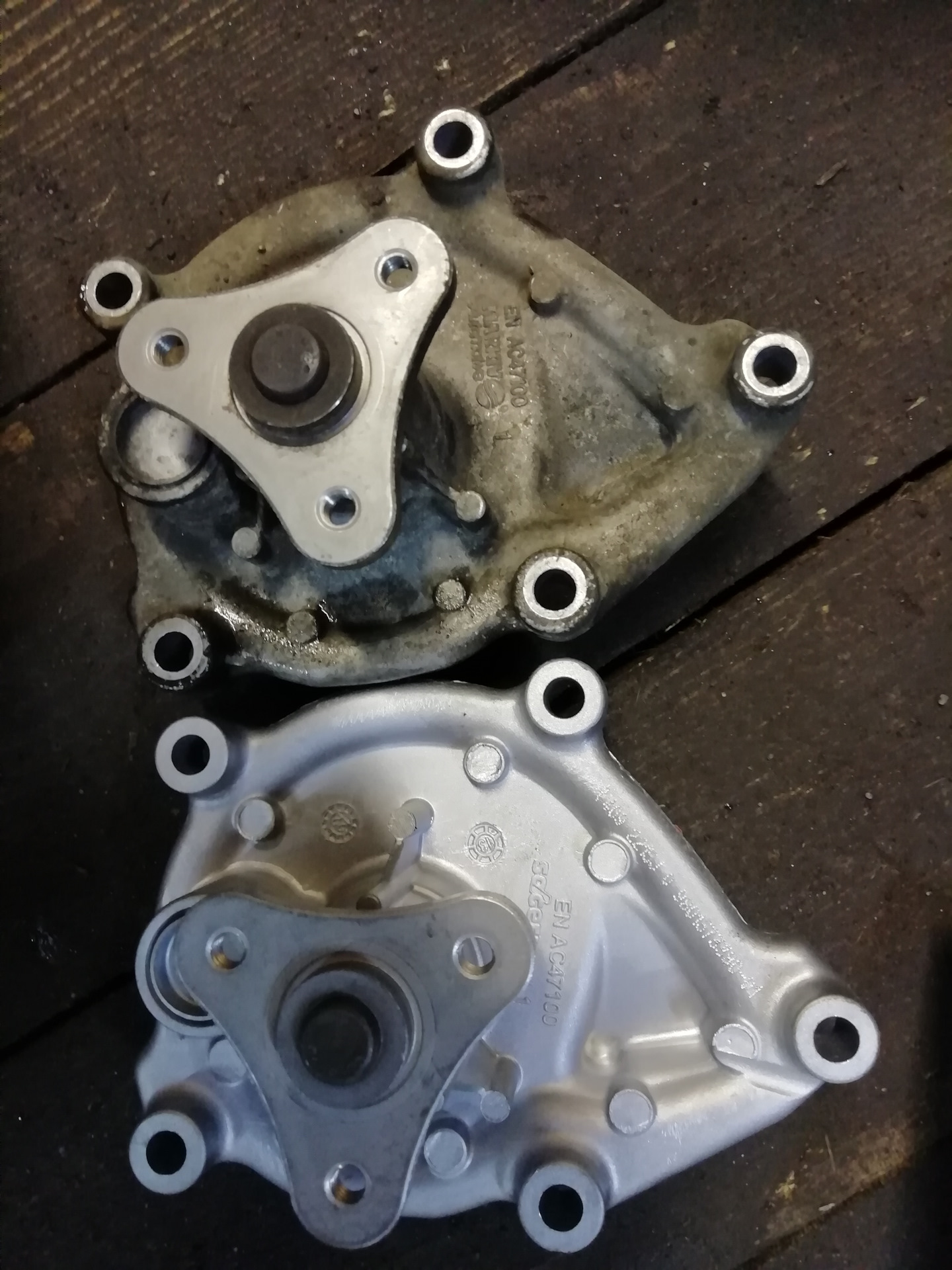

насоса водяного Citroen/Peugeot 98 015 733 80

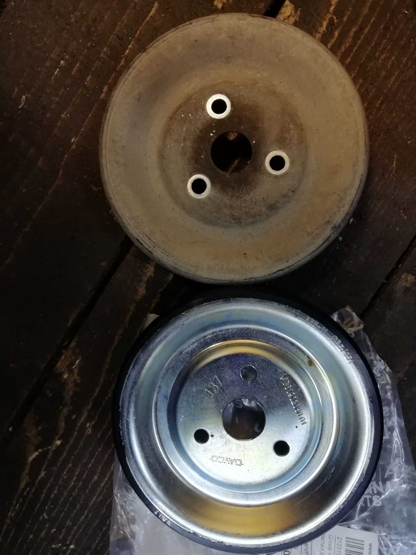

шкива насоса водяного 1204 59

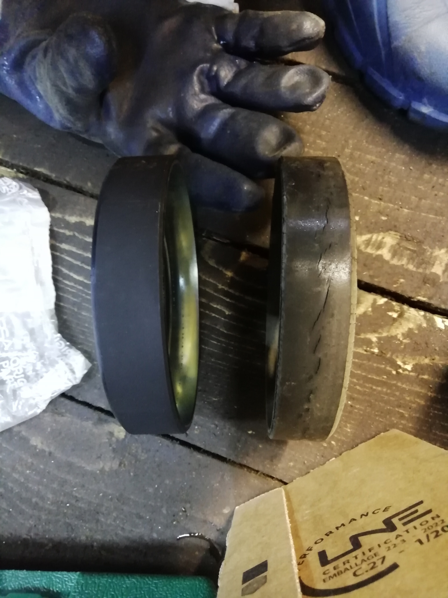

ремень Dayco 6 PK 905 S

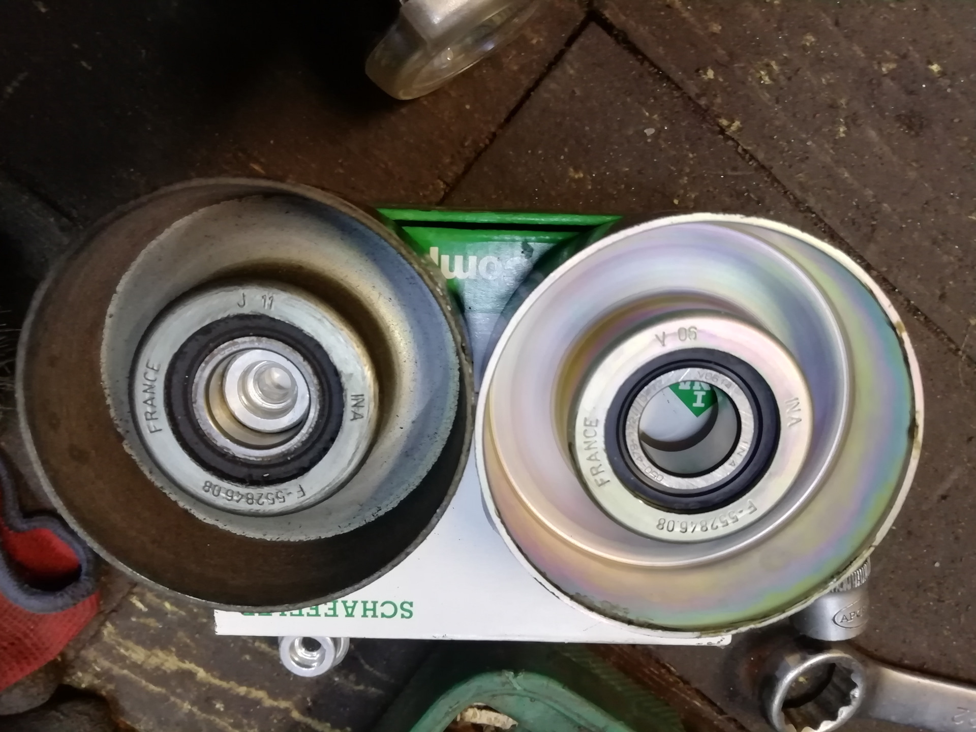

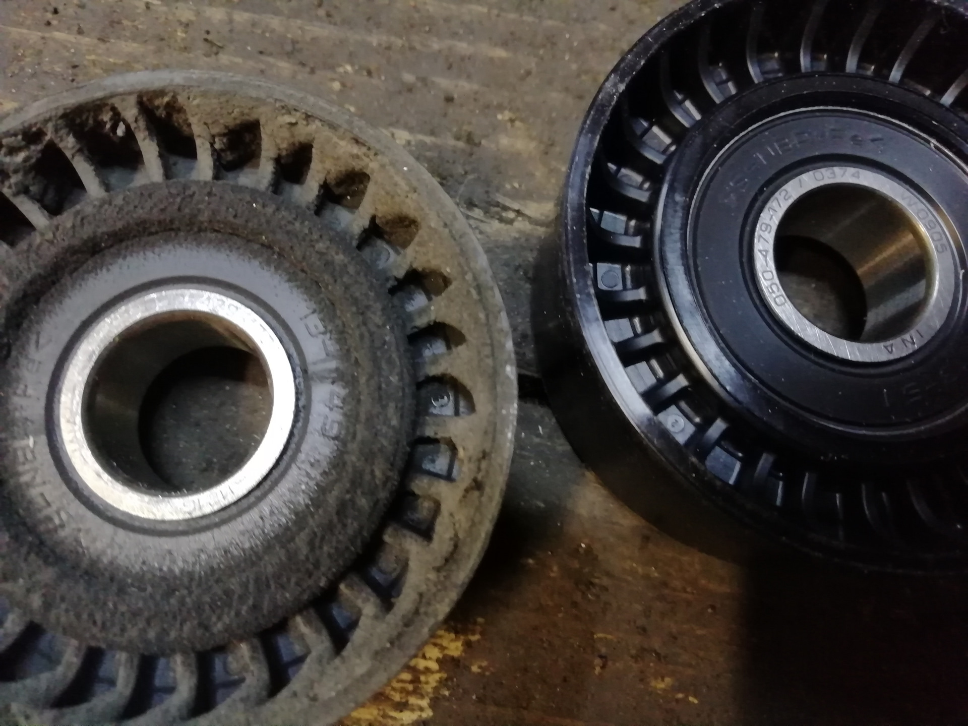

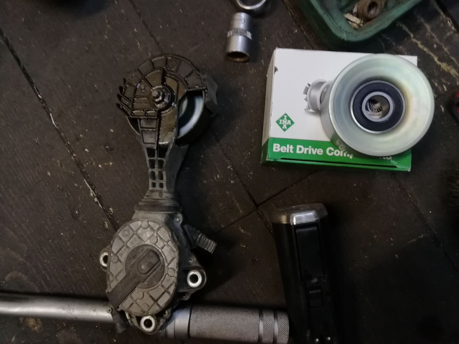

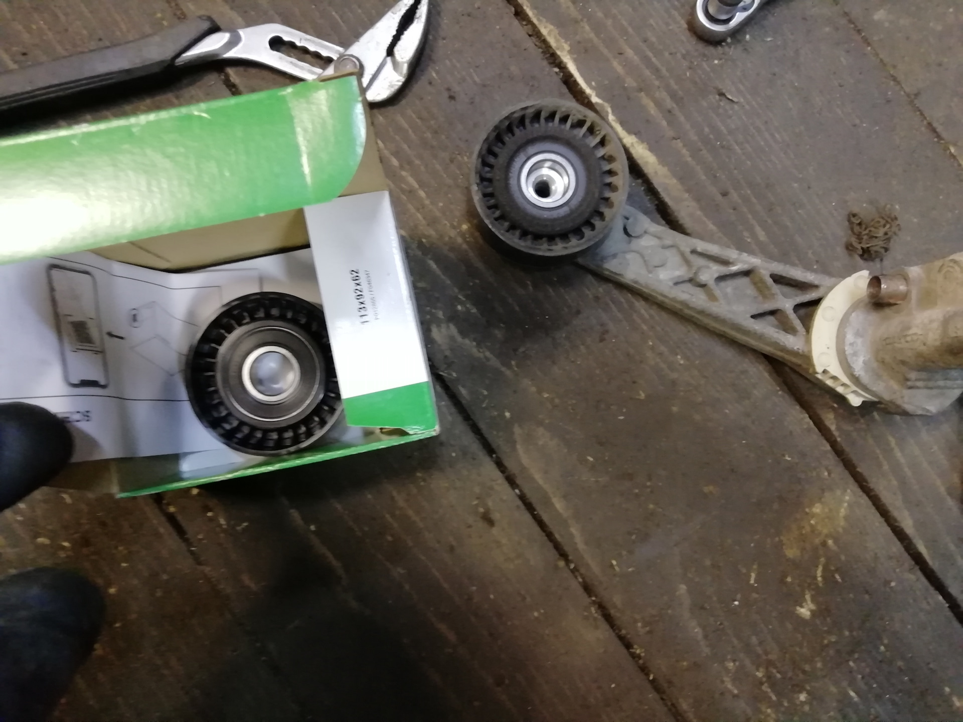

ролика гитары Ina 532 0676 10 (в итоге поменял гитару, ролик остался)
гитара Peugeot / Citroen 120455
ролик ремня натяжителя Ina 531 0866 10

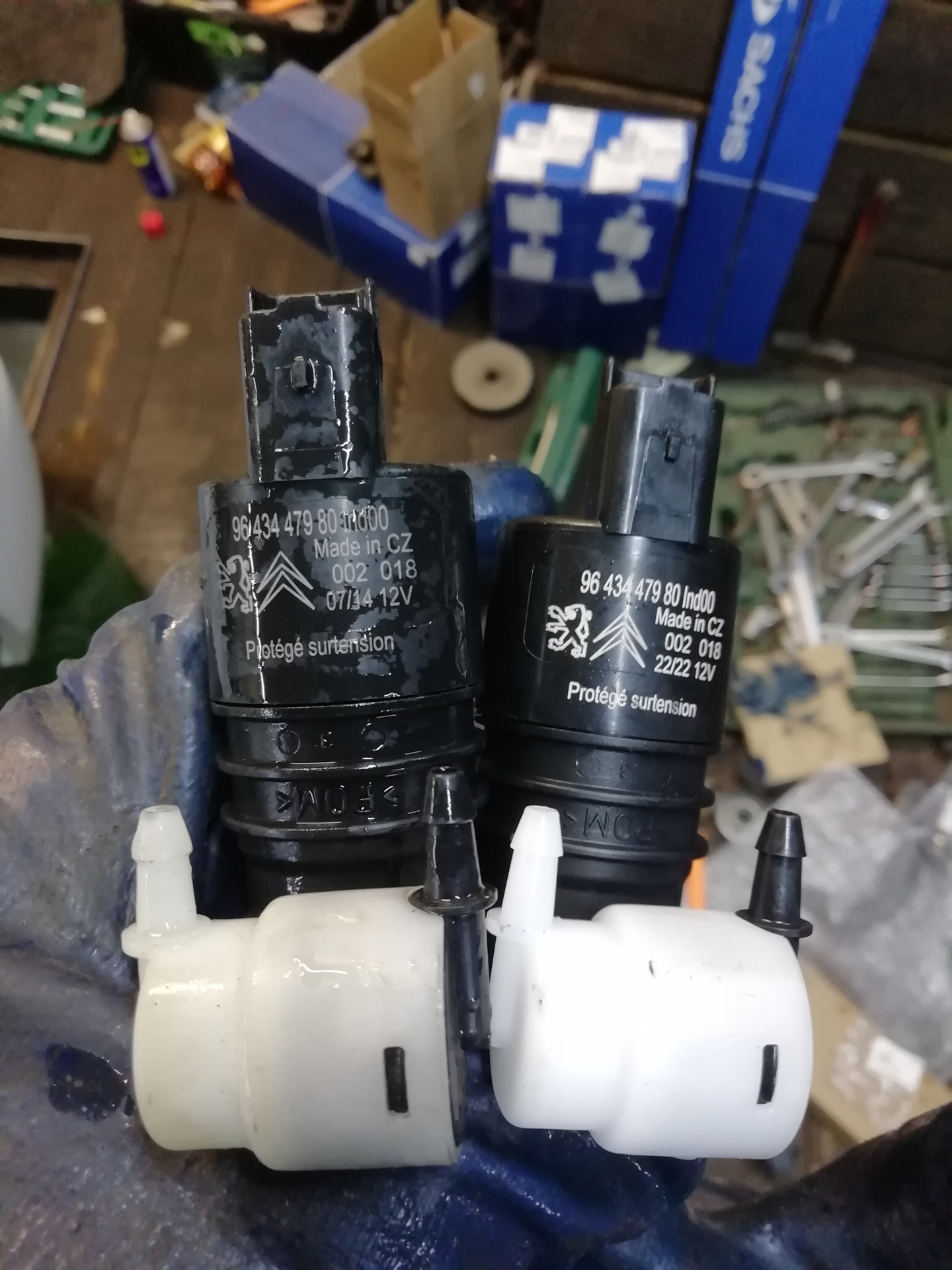

насос омывателя стекол Citroen/Peugeot 6434.92
уплотнение насоса омывателя стекол Citroen/Peugeot 6434.45

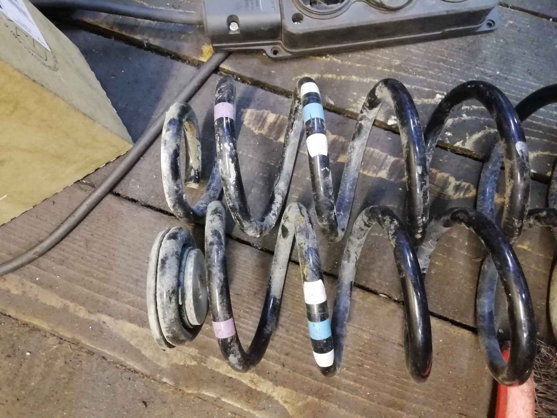

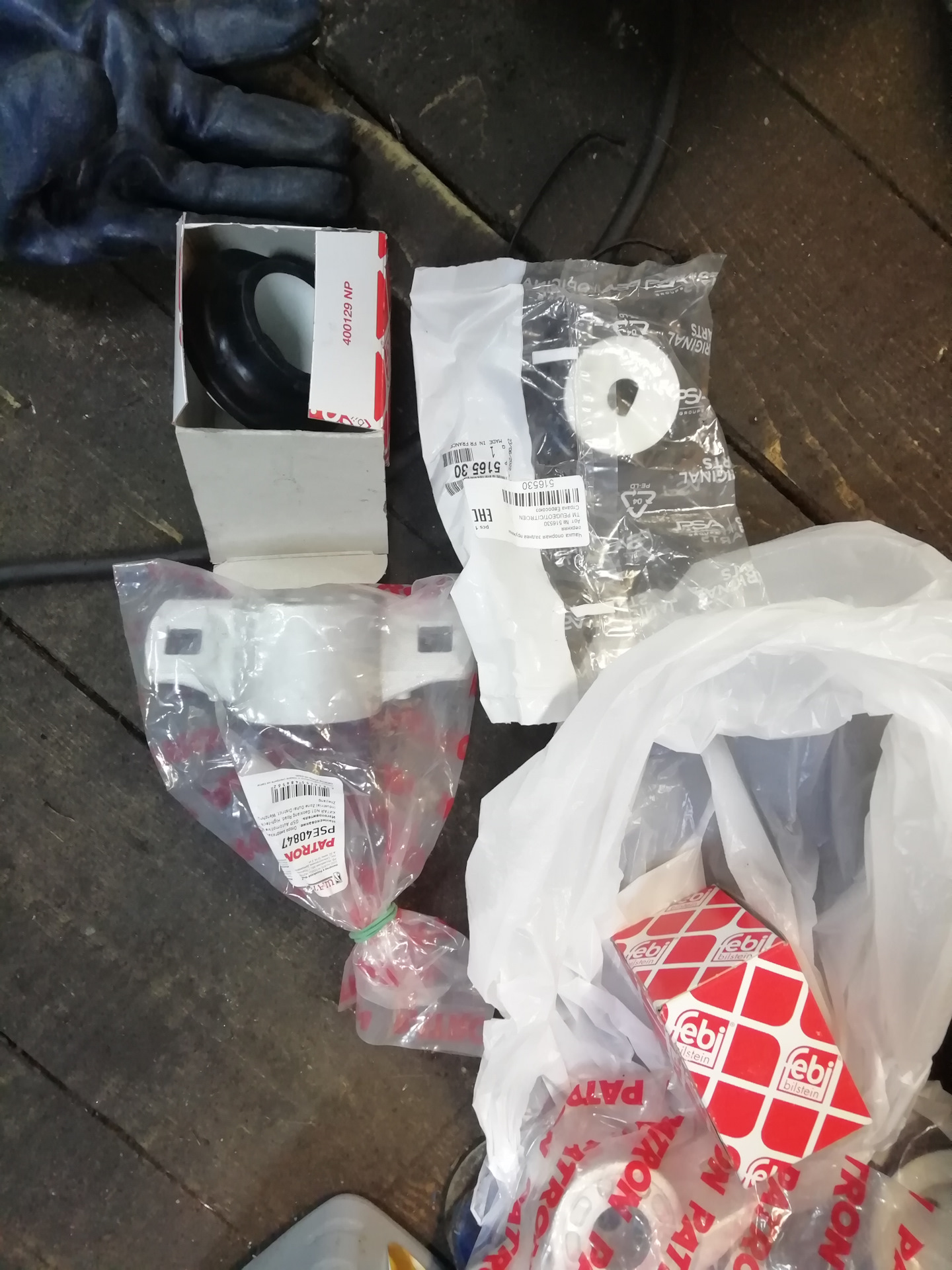

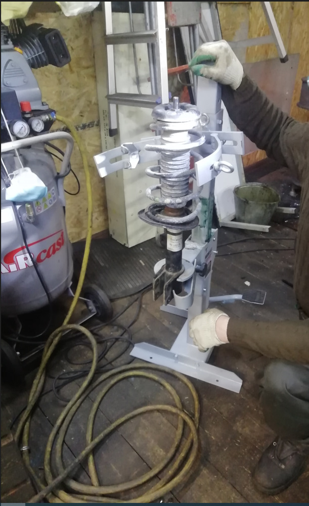

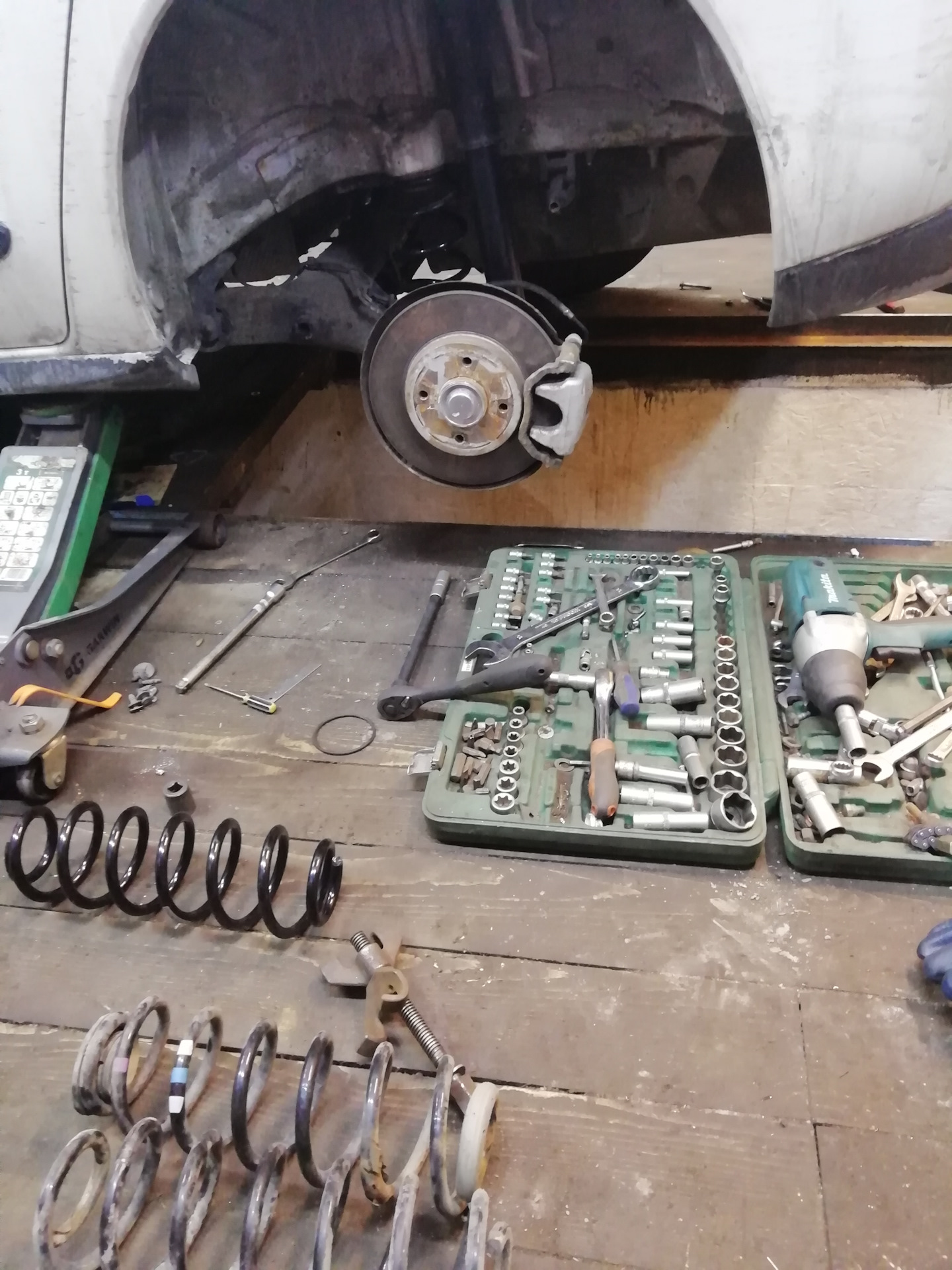

пружин задних SACHS 994 749
пружины передней левой (с пассажирской стороны) SACHS 993 661 (летом смог поменять пружину только с водительской стороны, не смог открутить сам пассажирскую сторону и вторая пружина лежала, дело дошло только сейчас с хорошим инструментом и мастером)
амортизаторы задние SACHS 315 853
опоры верхние задних амортизаторов PATRON PSE 40847 (оригинал стоит так же, но нужно было ждать)
чашки опорные задних пружин верхние Peugeot / Citroen 516530
тарелки под пружины нижние FEBI 47574

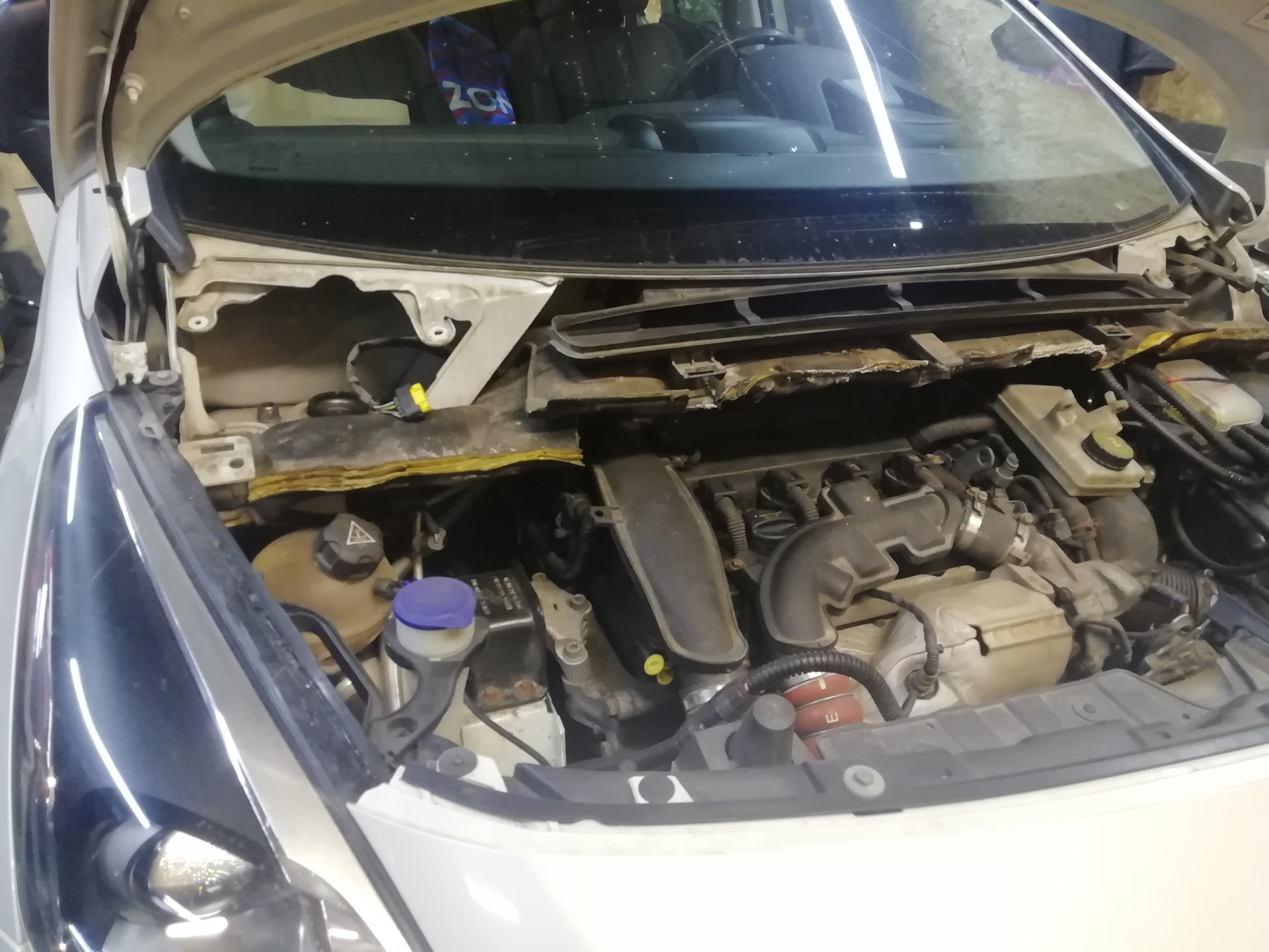

Из проблем был сброс воздуха из термостата, т.к. вместо сбросника у меня вкручен датчик температуры, в итоге Драйвовчане помогли, за что им огромное спасибо www.drive2.ru/l/641703299468234452
Номера роликов брал в статье: www.drive2.ru/l/585703522998186819

Жаль нет фото с пружинами до и после. Тоже себе надо поменять пружины. Клиренса добавить

Накосячил и пришлось покупать новый натяжитель (гитару) ? Что не так?
Поставил на старую гитару новый ролик, но забыл вставить в новый ролик две вставки металлических, они у меня остались в старом ролике, они играют роль проставок между внутренним кольцом подшипника ролика (неподвижным) и пластиком гитары. В итоге затянул новый ролик без них и гитара треснула. Этот хруст 6 тысяч рублей я запомню надолго. Как вывод, не внимательность, усталость, спешка, куча мелких деталей на рабочем месте, т.е. нет порядка. Когда смотришь на деталь, а её не видишь т.к. вокруг куча всяких мелочей, болтиков и.т.д.
