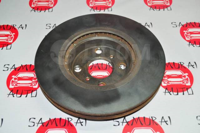

При перобувке в лето обнаружилось что сильно поржавели тормозные диски и суппорта выглядят неочень.
Заказал из Барнаула комплект, колодки наверное возьму новые, напомните плиз какой код наших колодок Advics. Комплект обошелся в смешные деньги 1400 за все.

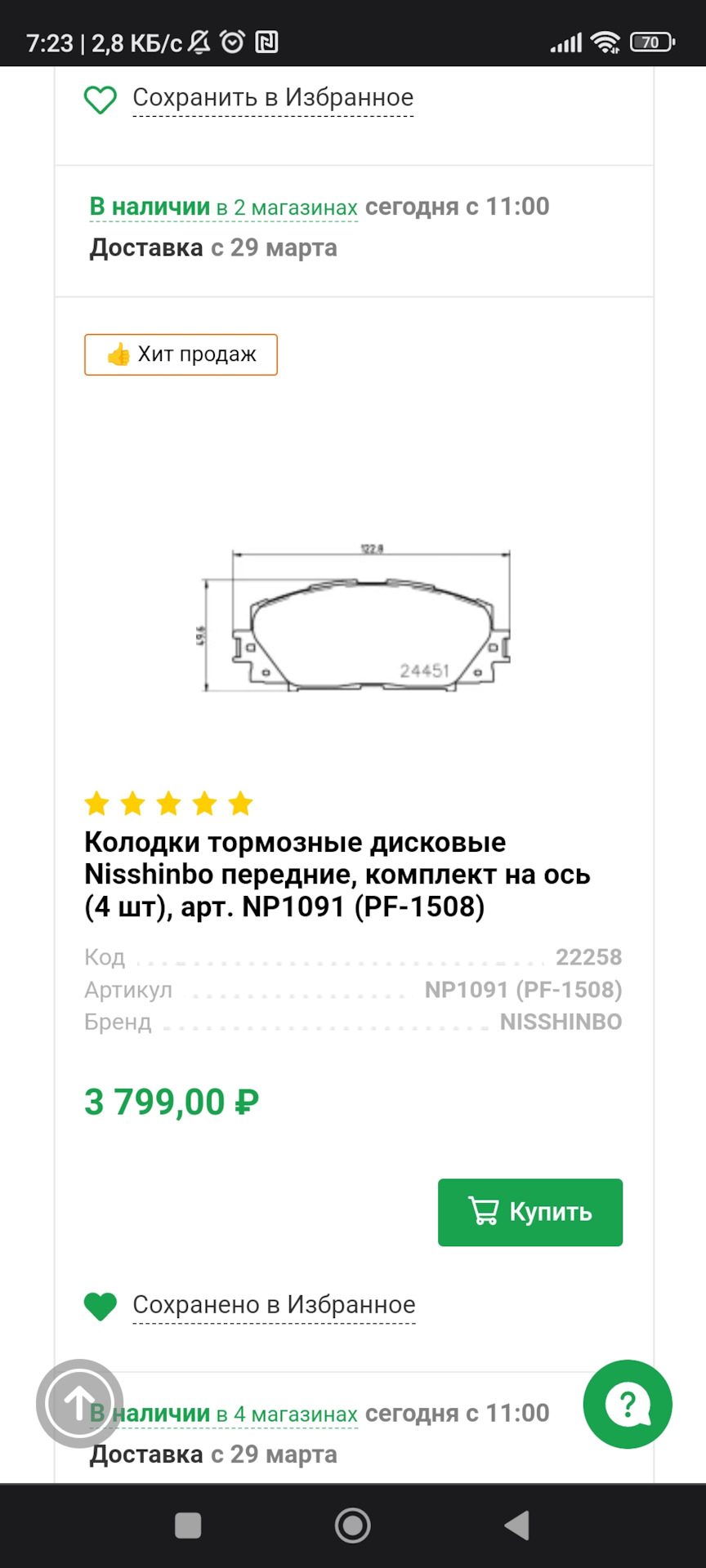

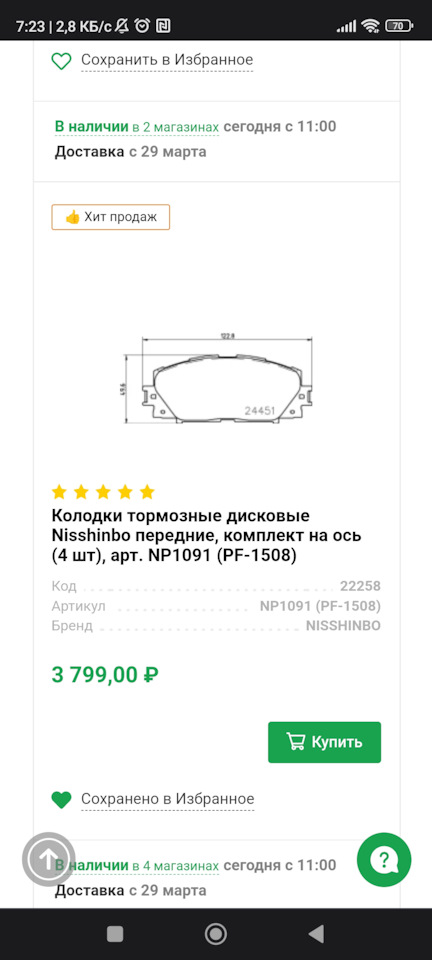

Похоже Advics уже не возят из Японии, тогда какой Nibk смотреть?

Суппорта новые заказал или бу? На фото не понятно:(
все контрактное, состояние нового
В пескоструй не рассматривал? В авито такие услуги есть.
износ максимальный тока замена
Интересно. У тебя пробег то детский, по сути. И трассовый пробег, как я понял. По твоему, повышенный износ в связи с корродированием?
по городу половина пробега же, коррозия по кромке диска сильная, да поменчю на контракт делов то, цена вопроса 800 рублей
Меня не цена как таковая интересует, а ресурс и причины повышенного износа:(
Через неделю сам переобую авто, и сам погляжу что да как. За штамповками и колпаками, видно ровно ничего:)
это белорусские реагенты, у нас сыпят калий, а это щелочь и она хуже соли
Не силен в химии, поверю на слово.

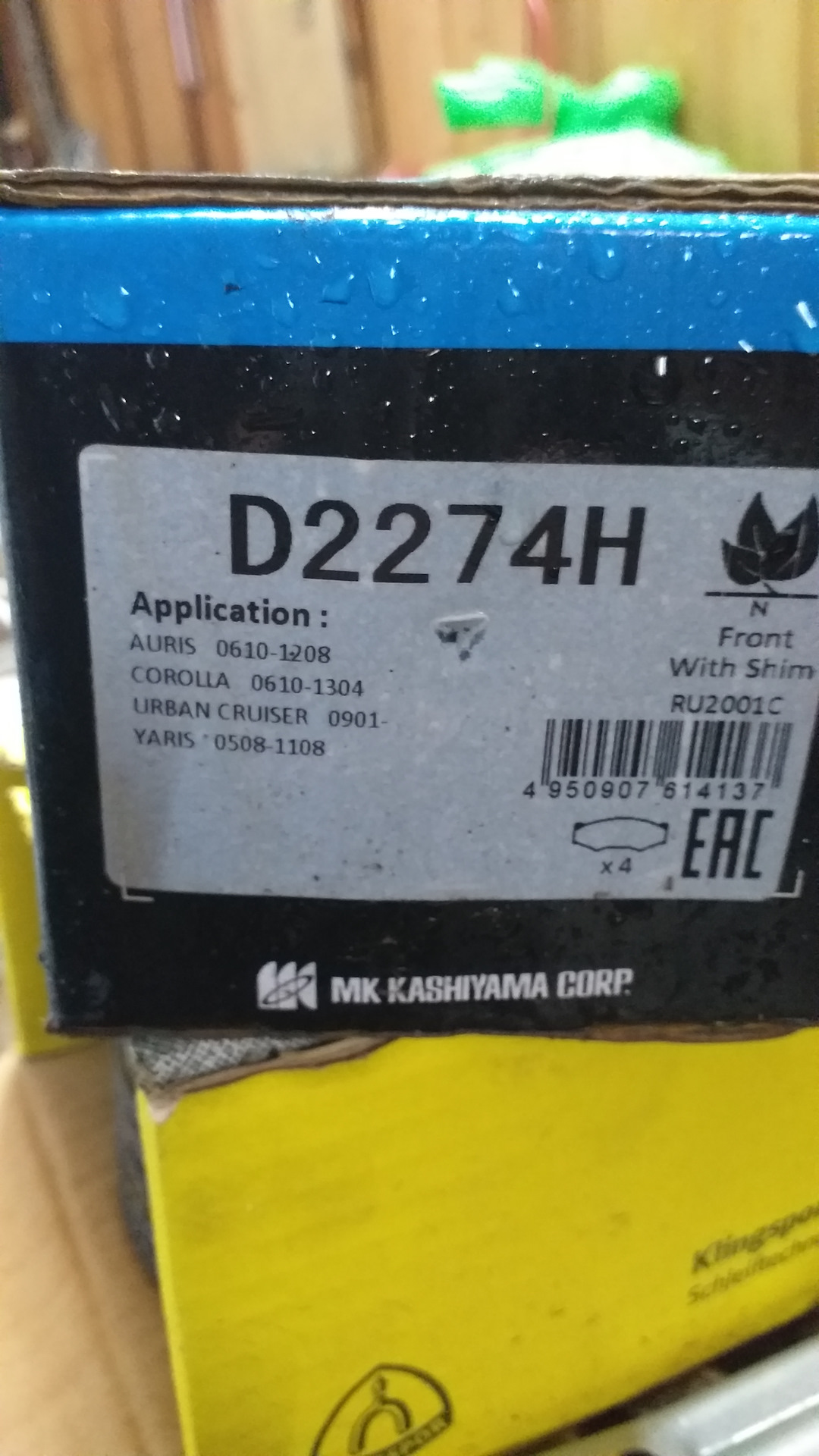

крч заказал на Вайлдберриз за 1575р, поставщик Юником Владивосток, поставка в Минск 7 апреля
Кашияма
"сильно поржавели тормозные диски" — они у тебя из Японии такие уже были, а не от реагентов. если авто постоянно в движении и не стоит неделями, то ржавчины не будет! это авто жило в Японии на берегу и всё у неё будет ржавое и двигатель в солевой корке.

Почему то все ошибочно считают что коррозия от полива реагентами.

Я уже второй раз ставлю на Филдера колодки Кашияма. Первые отходили 45000 км, ни свиста, ни скрипа… И цена нормальная (жаба даже не квакнула).
код какой?
Слава, код смогу посмотреть в субботу, я в командировке.
vasla
код какой?
Kashiyama D2252, вроде всё есть в емексе.Advics тоже в наличии.Вот с Белоруссией новерно проблема.
кашияму нашел по халяве но длинный срок

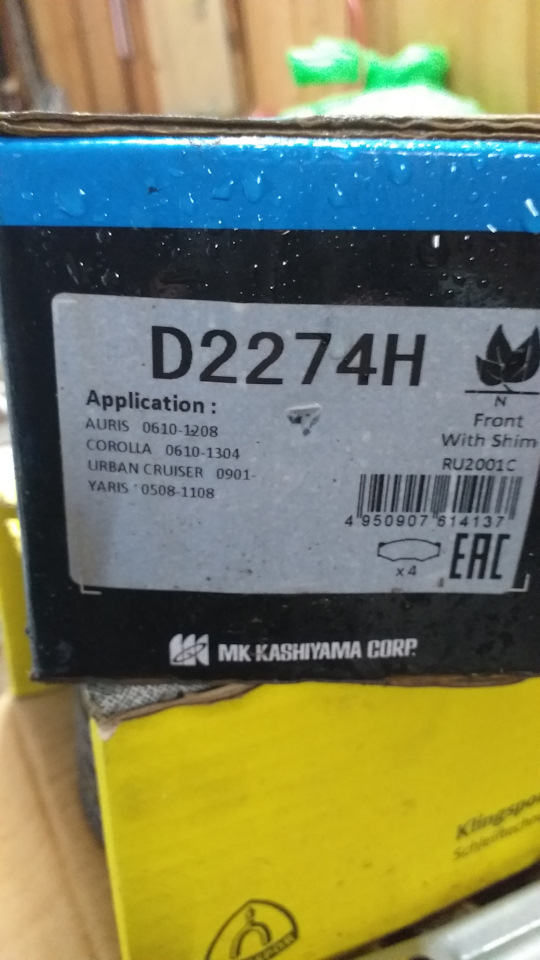

мене другой номер дает D2252
Oleg0212
по этому номеру совместимости нет
Scion xB, AZE151
Toyota Corolla Axio, ZRE171, ZRE172, ZRE173
Toyota Corolla Rumion, AZE151, ZRE154, ZRE154N
Toyota Corolla, ZRE172
Toyota Esquire, ZRR80, ZRR80G, ZRR85, ZRR85G, ZWR80, ZWR80G
Toyota Noah, ZRR70, ZRR70G, ZRR70W, ZRR75, ZRR75G, ZRR75W, ZRR80, ZRR80G, ZRR80W, ZRR85, ZRR85G, ZRR85W, ZWR80, ZWR80G, ZWR80W
Toyota Prius Alpha, ZVW40, ZVW40W, ZVW41, ZVW41W
Toyota Prius v, ZVW41
Но у меня стоят именно такие…

www.farpost.ru/khabarovsk…-d2274h-g11978757158.html
на 140й кузов
Слава, ты попросил код — я дал. То что у меня 144-ый кузов ты знал, а я не знаю — идут эти колодки на 164-ый или нет…)))
так крепление по суппорту может подходить, а форма фрикционной накладки отличаться по толщине или составу (много разных параметров) . про этот номер первый раз слышу. другой много раз писали а этот нет, поэтому и переспросил.
Через год с барнаула будут как твои) с нашими помоями которые льют
ужас чего на дорогах творится, льют по черному
Я к тому что смысл деньги тратить, доставка еще, ездил бы на гнилушках
нее, они совсем плохие, вентиляция полностью забита
