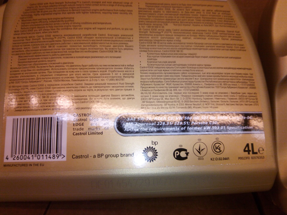

4. Страну-изготовитель масла можно легко определить по длинному цифро-буквенному коду внизу канистры, расшифровка которого можно узнать оторвав 1-й в нижнем правом углу листик наклейки с описанием масла на задней стороне канистры. По штрих-коду 400-440 – это Германия, хотя на всех канистрах под штрих-кодом написано manufactured in EU (European Union).

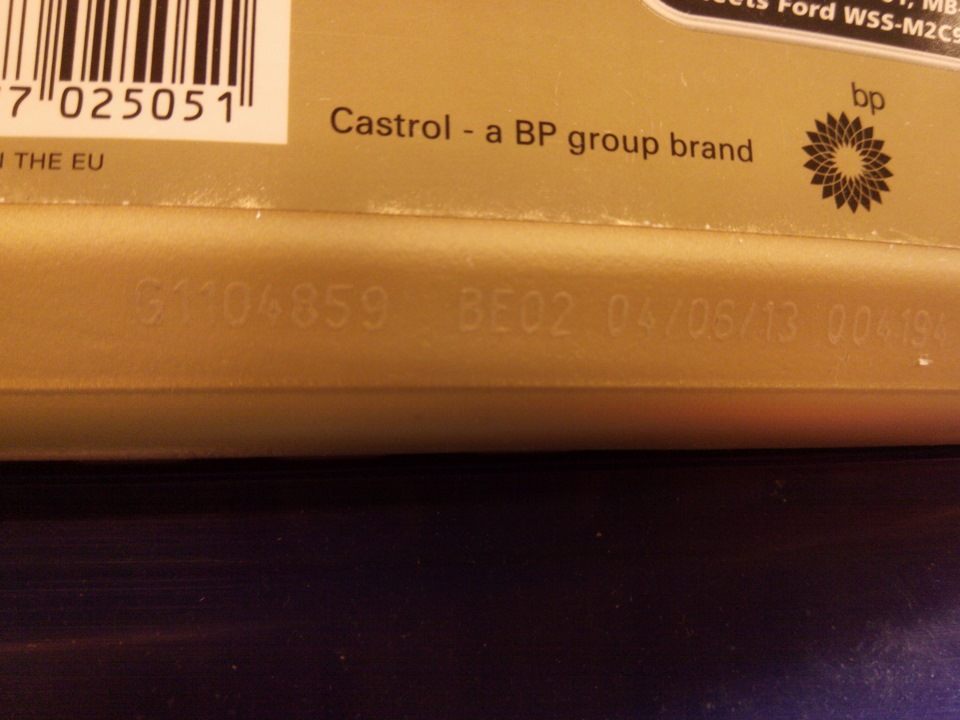

5. Маркировка даты выпуска, страны изготовителя, номера партии тоже не имеет единообразия. Хотя надо отдать должное, масла по дате выпуска были «не первой свежести»: 5W40 – 26.10.2012г., 5W30 – 04.11.14г. 5W40 — 04.06.13г. Но для упакованного и невскрытого синтетического масла это не играет существенного значения, т.к. качество его с течением временем (2-3 года) не портится.
6. Опять же, маркировка в нижней части канистры масла 5W40 нанесена черной краской струйного компьютера, а масел 5W30 и W40 – горячим штампом, но опять же разными шрифтами!

Я продаю моторные масла, могу Вам ответить более менее компетентно.На данный момент Кастрол наиболее копируемый бренд (огромное количество фальсификата), но это мало касается Кастрол Едж -это самая дорогая линейка масел, то есть не самая популярная.Копируют в основном Magnatec 10W40, а все то что Вы описали в основном разные периоды производства . Отличительных признаков оригинала довольно много, самый простой из них -качество наклейки этикетки (если посмотреть под большим углом на этикетку можно увидеть частицы пыли или песка под наклейкой, что не допускается на стерильном производстве).Масло старайтесь покупать в магазинах .которые заботятся о своей репутации, а рынки обходите 10-ой дорогой.Будьте внимательны, удачных покупок.
