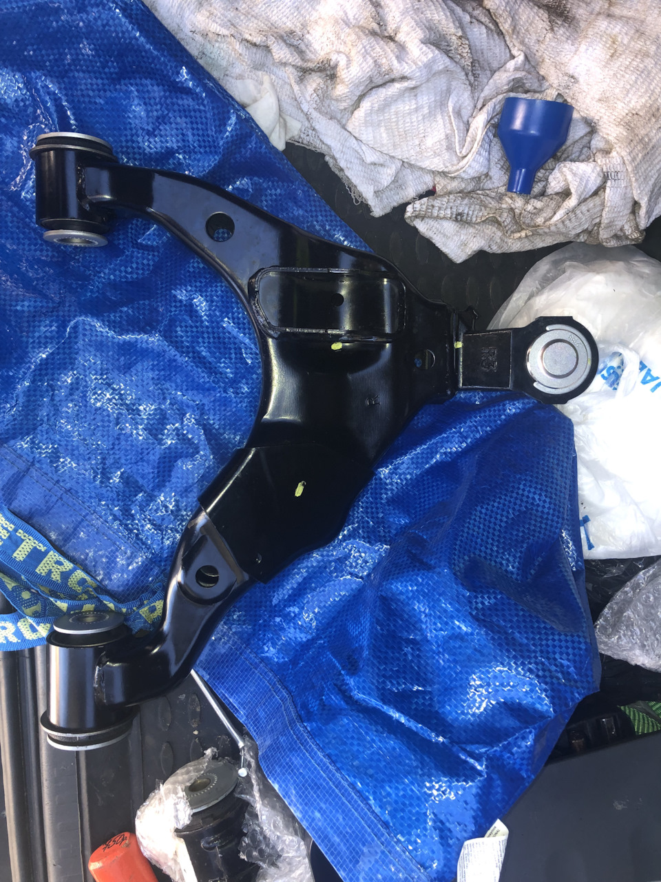

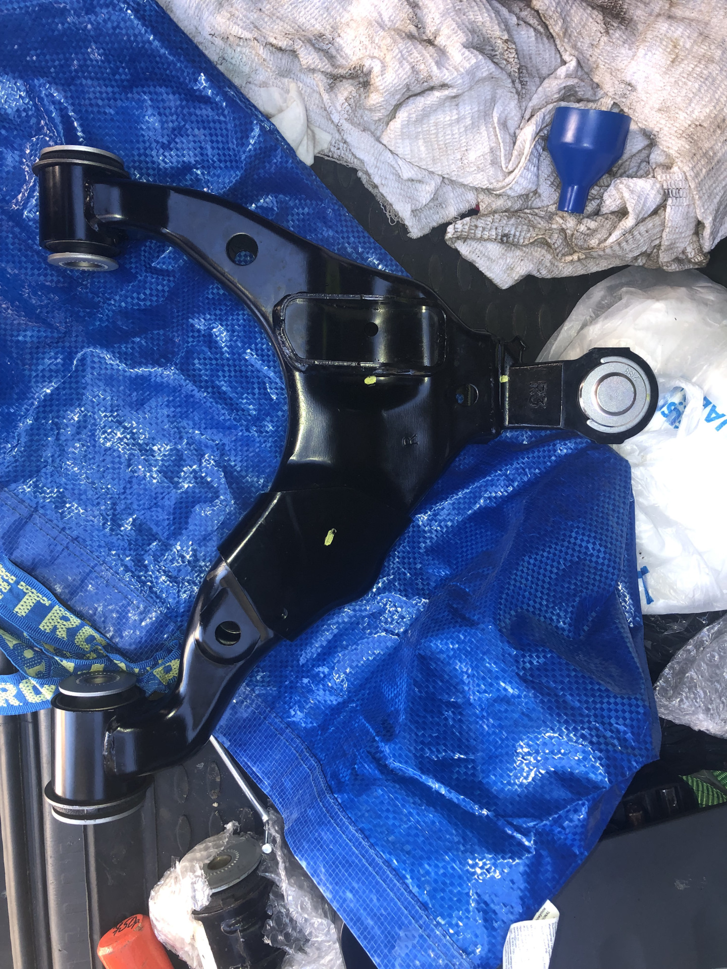

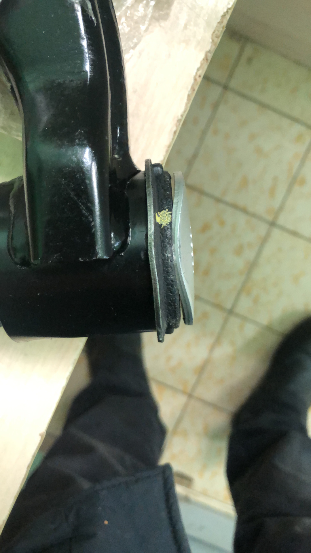

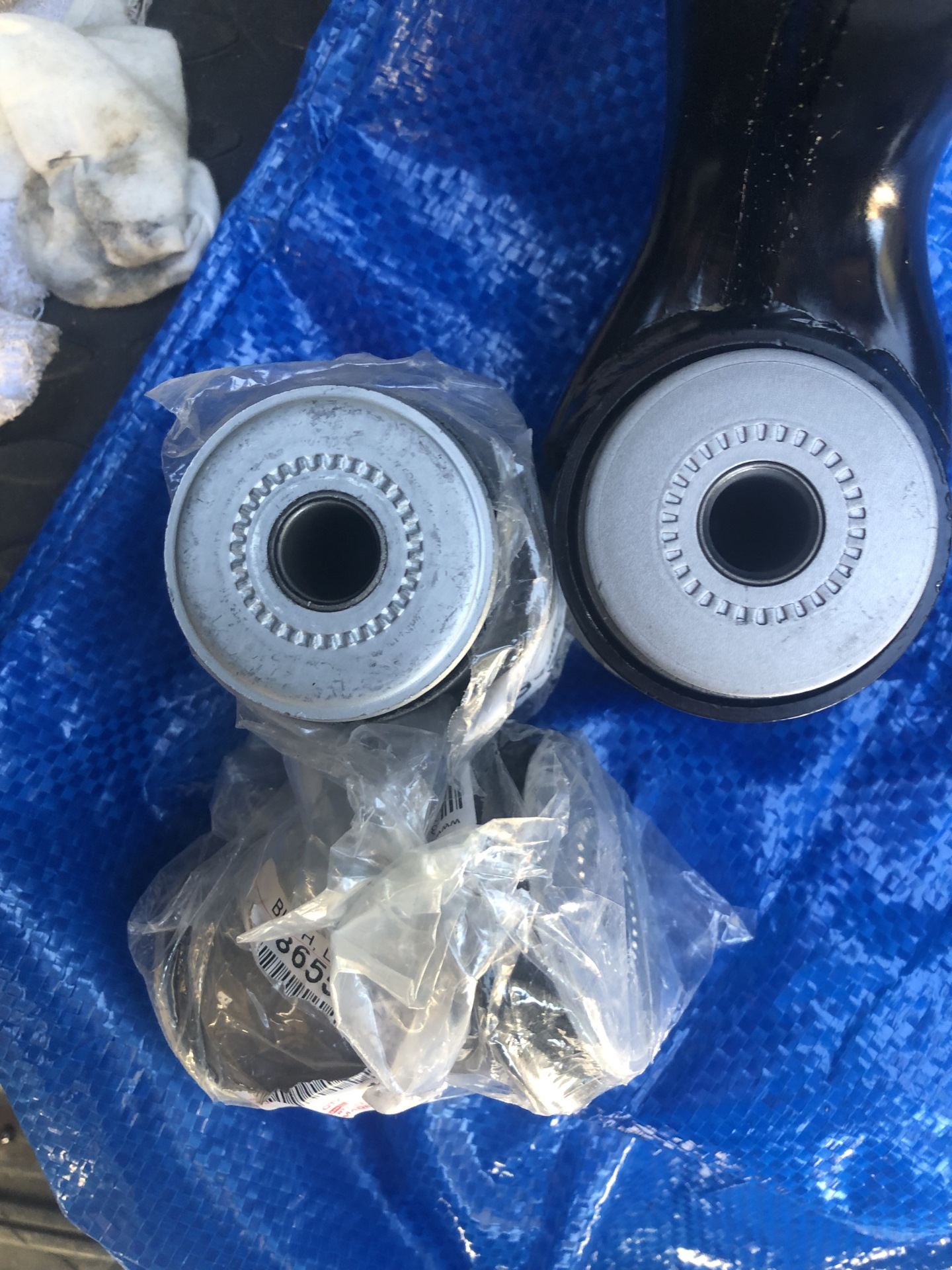

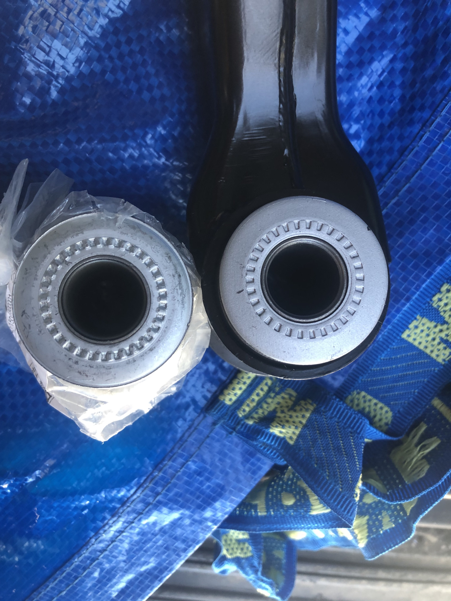

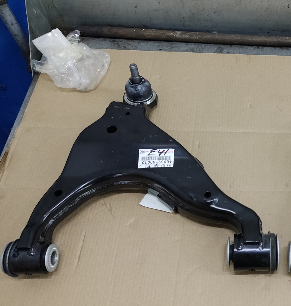

Всем привет. Собственно немного ранее был приобретен передний нижний левый рычаг. Через авито, переводом на карту. Куча положительных отзывов и т.п. На фото был точно оригинал. То, что прислали, как по мне неоригинал от слова совсем. При попытке продавцу доказать обратное — категорический отказ, мол "мы, продаем только оригинал и всё — ничего назад не принимаем". На фото, в том числе, есть сравнение сайлентблоков, установленных в рычаге и новых, точно оригинальных, купленных отдельно ранее…А, ну и бонусом — кромка одного сайлентблока замята…- продавец, естественно обвинил СДЭК.

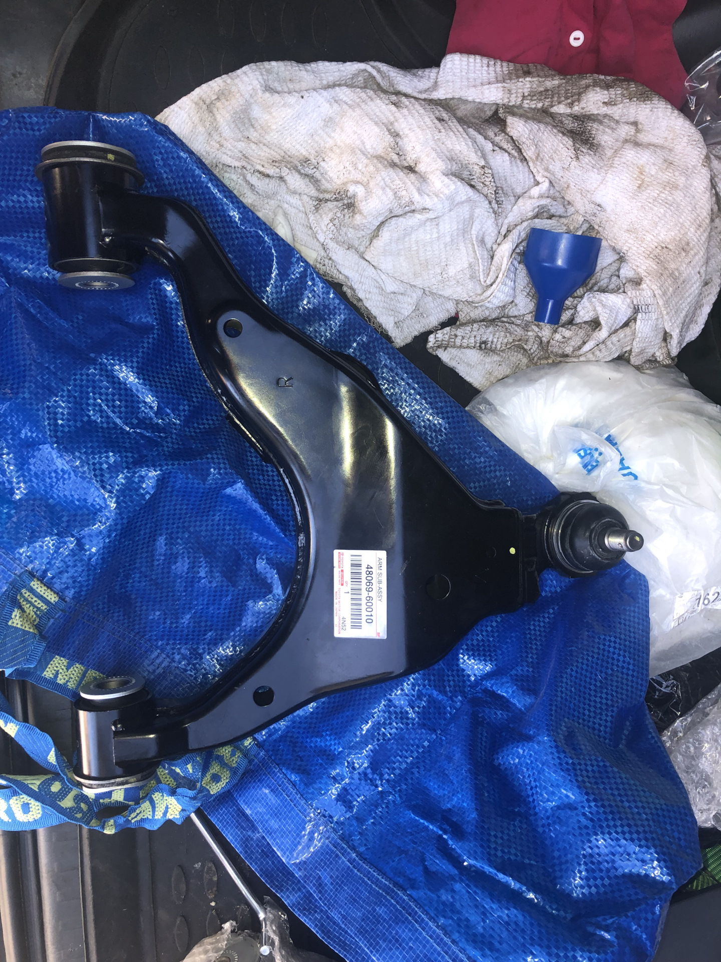

Самое интересное, на всех сайлентблоках присутствуют все маркировки, как на оригинале (есть новый правый оригинальный рычаг из Владивостока)., но:

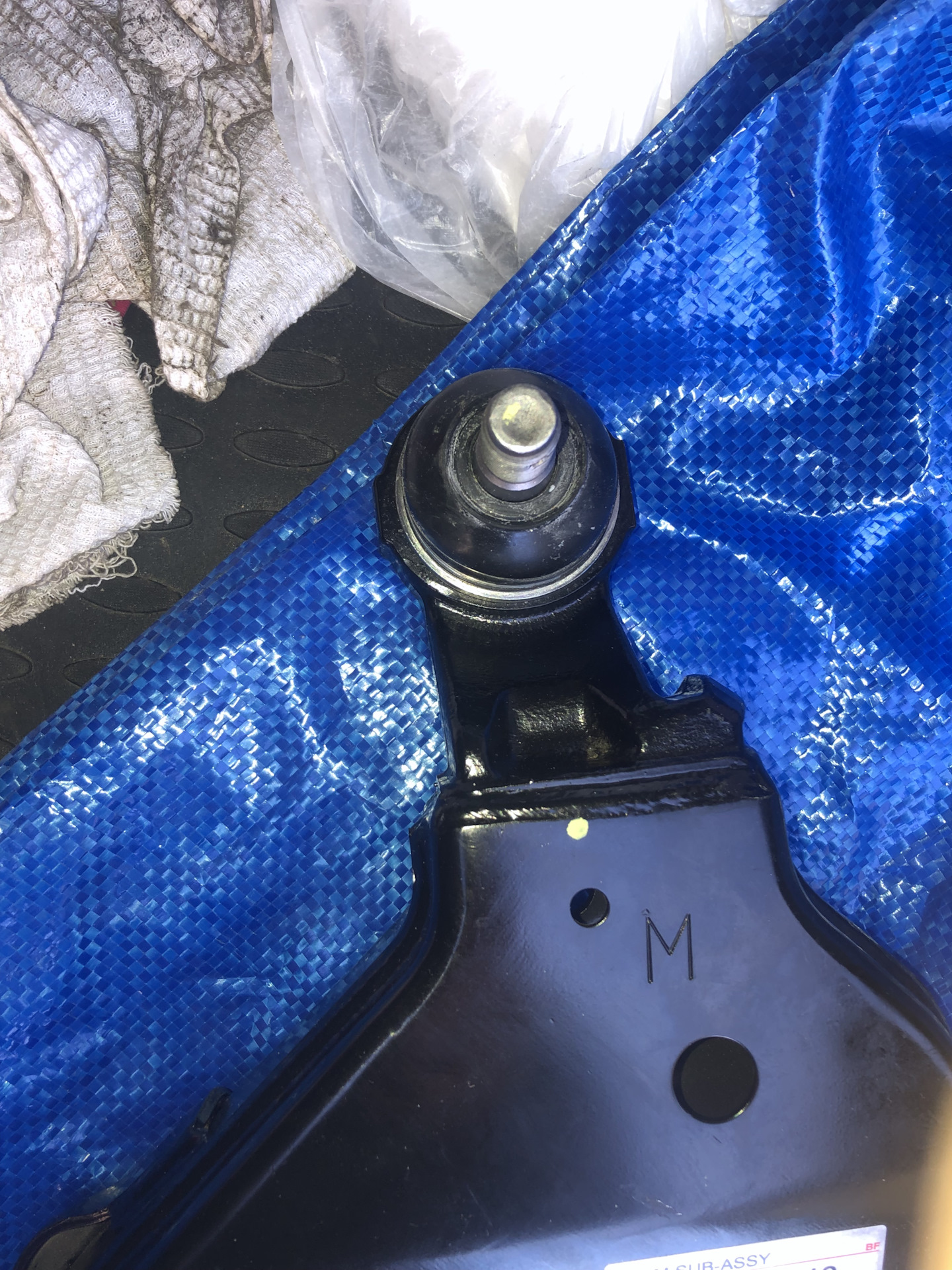

1. В комплекте идет гайка и шплинт;
2. Нет смазки сверху у шаровой точками;
3. Шаровая вообще не двигается;

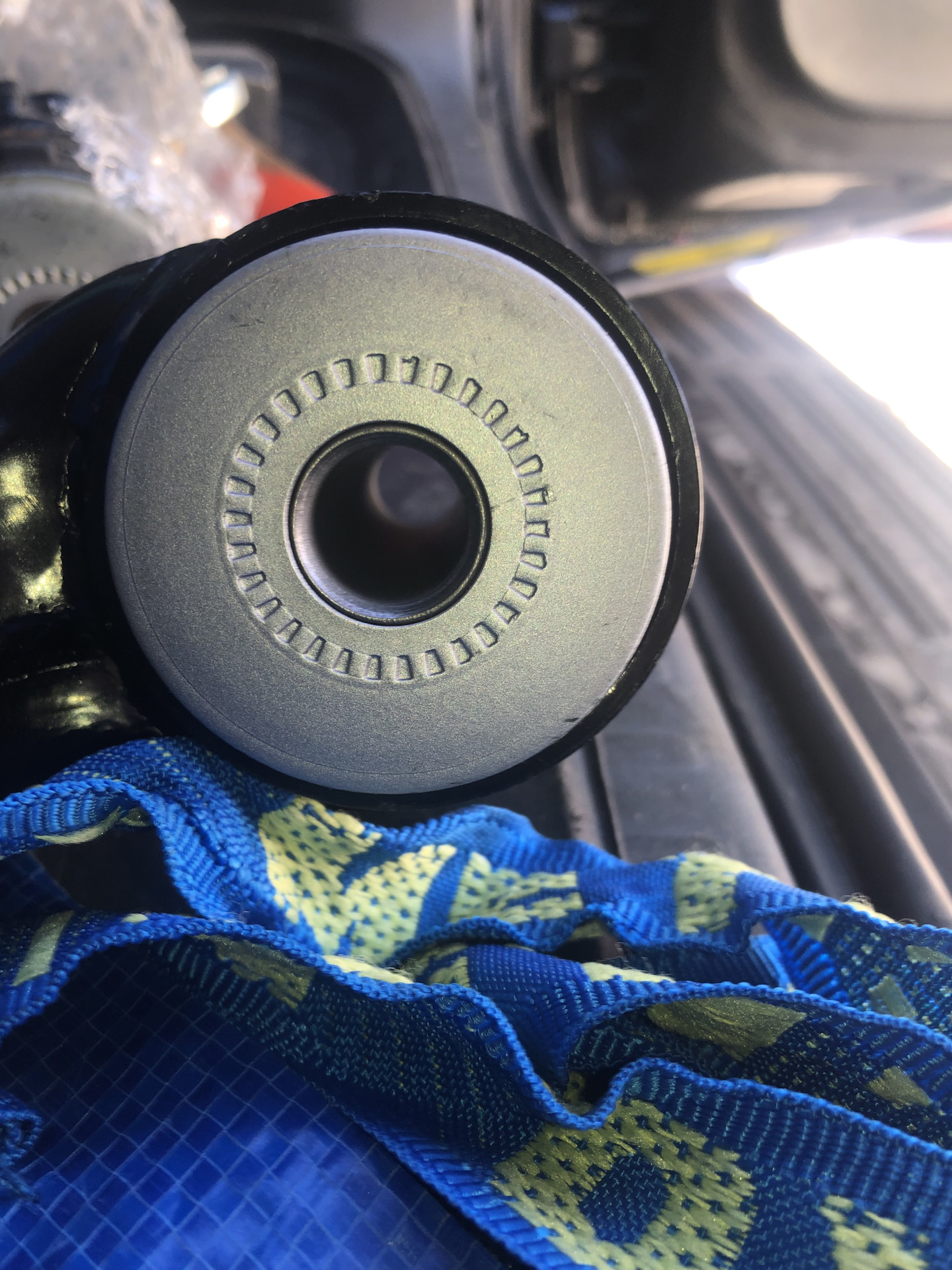

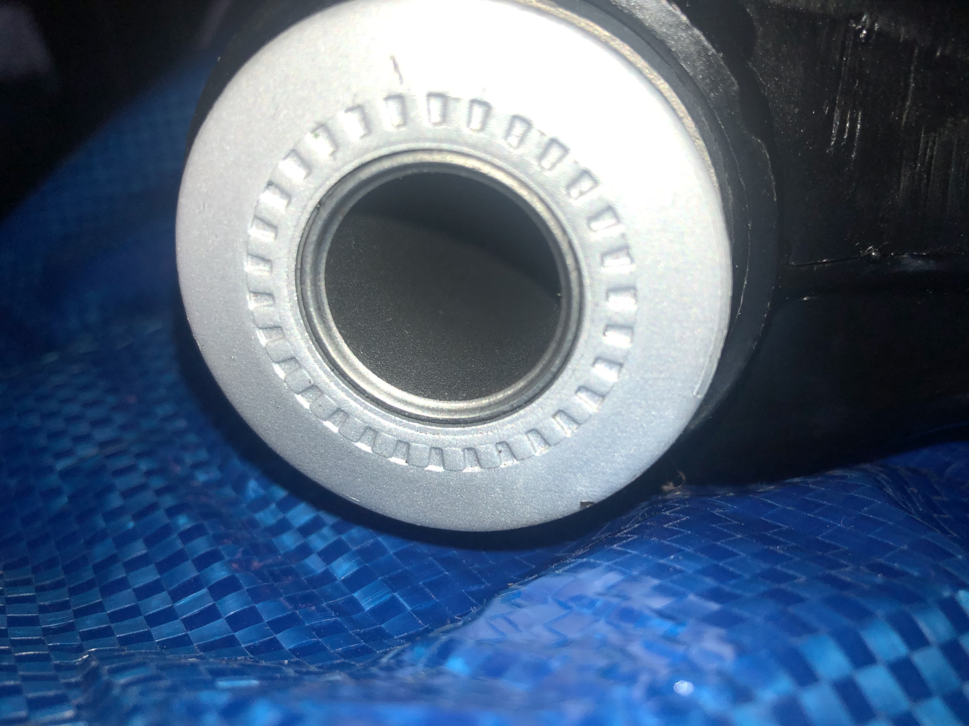

4. Сайлентблоки с торцов, точнее их канавки другой формы, у оригинала более "ребристые" и выпуклые насечки;
5. Синий защитный колпачек сверху шаровой;
6. Сварка другой формы
Если по результату общения и голосования окажется в пользу неоригинала — добавлю данные продавца, чтобы никто больше не попал…
P.s.: продавец резко передумал и вернул деньги, а я ему — рычаг…

Какая надпись на пыльнике шаровой?
Такая же как и на оригинале- прямо один в один. что-то типа начинается с CB…не помню
Может первый рычаг тоже неориг? На пыльнике шаровой написано NOK и название ER и дальше всякие цифры/буквы.
Наврал. На левом есть ER, но нет NOK. На правом есть и ER и NOK
Ну пыльники и ориг. можно купить и поставить на левый рычаг.

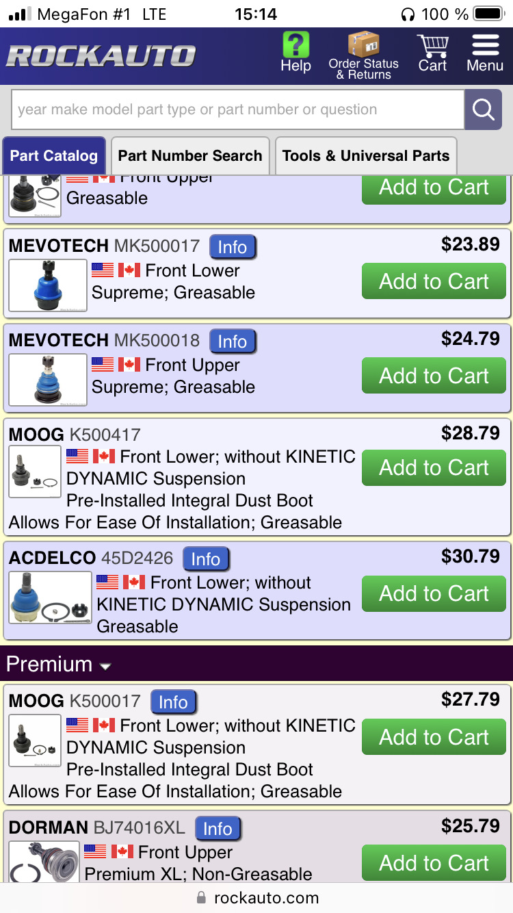

Тут есть вариант заменить вообще оба сайлентблока на оригинал и шаровую также (все давно лежит). Вопрос в железе и геометрии рычага — такое же как и на оригинале или вообще не морочиться ?
Да рычаг то скорее всего нормальный. Шаровую зачем менять? Набей правильной смазки и ориг пыльник поставь. Тем более что шаровых ориг не бывает отдельно.

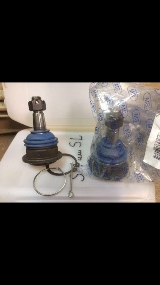

Не бывает. Но я нашел в свое время moog полный комплект шаровых — верх и низ. С тавотницами с завода. Так что есть на что поменять.
Правильный муг это интересно!

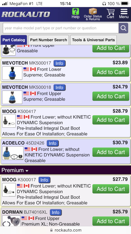

Верхние шаровые — mevotech, нижние — moog. Собственно информация с www.rockauto.com/. Подбор был по gx470. Потому как прадо 120 в штаты не поставляли. Тут точно те шаровые, которые встанут:.
www.rockauto.com/en/catalog/lexus, 2008, gx470,4.7l+v8,1441481, suspension, ball+joint, 10070
mevotech не слышал даже. Тоже шприцуемые?
Именно так. Я думаю, надо вообще проанализировать эту тему- возможно как раз эти шаровые встают именно как нужно и имеют правильный размер…
Так там щас цена такая, наверное, что проще рычаг купить.
Увы… ну зато есть выбор, всё-таки…
А есть артикул на нее?
Вот и они
limangav
ER и далее цифры. Надпись NOK отсутствует…
Значит 100% подделка
Согласен
Это не оригинал. Пишите заявление на продавца. И без разницы, Авито или нет. У оригинала сварные швы другие.
Фото не моё, взял у Igor-Euro.
Обратите на длину проварки шва где сайлент.

От корки до корки !👌Еще до покупки… но у меня также есть оригинальный 💯 процентно правый нижний рычаг — есть с чем сравнить…

Я когда покупал себе рычаги, там 1-3 и 5 пункты у меня точно не совпадали с вашими рычагами.
Рычажки были оригинал 100% из ОАЭ. Дело было правда давно уже)
Я думаю, что это оригинал, но с китайского завода. Стало очень много запчастей непривычного вида — с китайского рынка по двойной цене.
Тут как бы всё-таки большинство склоняется к подделке…но, хорошо исполненной
У китайцев есть свой Прадо, он вроде бы ничем по ходовке и подвеске не отличается, поэтому возможно, что деталь для него.
Это что же тк должна было делать с ним, чтоб так замять саленблок? Однозначно продавец мошенник! CTR нормальные рычаги, проехал на них уже порядка 40000, нареканий пока нет. При стоимости в 4 раза дешевле сомнительного оригинала, считаю отличным вариантом для замены.
Я давно заказал CTR, пришли, фото сделал, списался с представителем этой фирмы они подтвердили оригинальность, после этого я поставил . Про авито читал здесь много таких случаев было, кидай контакты чтобы люди понимали и знали их в лицо.
Неориг 💯 Я эту тему хорошо изучил.
И метка ОТК на сайленте не там стоит.
Скорее оригинальная подделка, Лейба на рычагах не совсем орига.
Рычаги от CTR неплохи.
"Армянский" ремонт. Покрасить и почистить)
Ставлю на то что это подъ***ка
