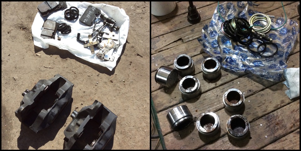

Туриковский вариант отпал за не интересностью да и не доступностью у меня на Родине. Вариант с "тормоза от чего либо" был так же не интересен в плане дороговизны и "мозго№"ства" по установке. Остается отличный вариант, тормоза от Лексус ЛС в 20-ом кузове! пЭсня!
Сам сэтап мне подвернулся в Одессе, еще 2 года назад эти "тормозилки" работали у моего друга BeIka, затем они перекочевали к другому японоводу, а вот этой зимой обладателем стал уже я.
И так, комплектация )) :
— 2 суппорта
— 2 тормозных диска в отличном состоянии
— 4 болта Mitsubishi ориджинал
— 4+4 проставки для установки на ступицу от jzx100

И так для начала нужно было разобрать и оценить состояние поршней
Поршни оказались в состоянии 4 с -, но этого мало, поэтому я постарался перевести состояние поршней в 5 с —
Для этого использовал антикор и наждачку 2500
После кропотливой работы палочками для ушей, наждака и войлока получили результат
Состояние пальцев и прижимных пластин также было не айс, с ними проделалось все тоже самое

По приезду на СТО начался процесс переборки суппортов.
Задний суппорт "поадовал" нафиг умершими направляющими
Поршень был тоже не самым блестящим, пришлось его чуть полирнуть
Процесс сборки аналогичен сборке передних суппортов, поршень и манжет смазываем розовой смазкой из ремкомплекта. Ее хватает.
Были проеб… потерянны прижимные пружинки задних колодок, из старых стопорных колец было сделано вот такое чудо. На фото с права на лево: оригинал, кастом, стопорное кольцо.
На задние колодки одеваем новые пластины, промазывая смазкой из комплекта.
Кстати стыдно говорить, но старые колодки были стерты до метала(((
Все это собираем и имеем вот такой вот финальный результат.
