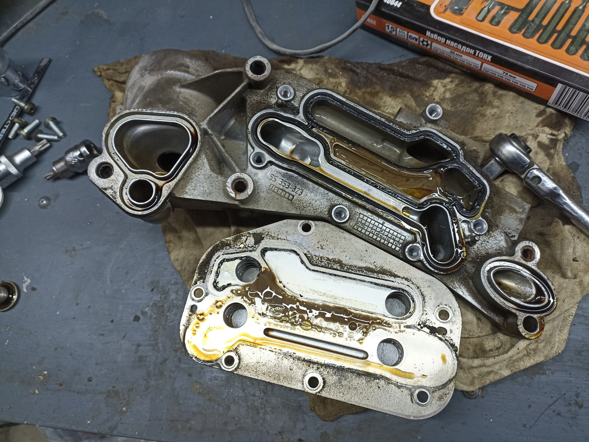

Всем привет! Настало время теплообменника! До этого много статей прочитал про этот теплообменник, а именно про его болячку. К сожалению, всем известно, эта проблема затрагивает всех владельцев моторов 1,8л. По началу думал, что может люди как-то авто не правильно эксплуатируют и меня обойдет стороной этот недуг (наивный), но к сожалению как бы ты авто не эксплуатировал, всё равно столкнёшься с этой проблемой. Благо частенько заглядываю под капот и удалось обнаружить данную неисправность на ранней стадии, а именно масляные разводы в бочке с антифризом. Произошло это всё ровно на 70000 км. Как и пишут в разных статьях. Прям как швейцарские часы). Закупил запчасти и встал на ремонт у себя в гараже. Менял всё сам, сложностей не возникло. Хотяяя, самое сложное было — это достать теплозащиту коллектора. Это единственная сложность, неудобно было доставать, не развернуться.
Антифриз слил, масло слил, теплообменник почистил, отмыл. Всё собрал, жидкости залил. Затянул всё динамометрическим ключом. Т.к. всё делал сам, то заплатил только за запчасти — 15к. вышло. Прокладки купил оригинальные нового образца. Вроде говорят дольше предыдущих ходят. Ну посмотрим. Проехал уже 5т.км, дальше смотрим. Вот все номера на прокладки нового образца.
Ну пока всё. Всем удачи и до новых встреч!

Плоскость в норме, замерял. Ровный. Да видел, парни из Тулы вроде варят отлично, где-то в закладках у меня было. Если что к ним обращусь.
Кстати, а зачем помимо теплообменника трубку варить?
Теплообменник по заводу имеет 9 прокладок. Удалив теплообменник остаётся 8 прокладок. Трубка левая + кольцо уплотнительное к корпусу, трубка правая к блоку + кольцо к корпусу. 2 резинки корпуса, и 2 колечка к маленькой трубке от помпы.
Заваренной трубкой убирается 2 кольца к корпусу. Маленькая зигзагообразная трубка удаляется, ставится заглушка к помпе. И остаётся 4 прокладки.
Колечки к корпусу так же имеют тенденцию к разрушению и течи охлаждайки наружу. Как и течь по маленькой трубке может быть. Просто повышают гермитичность системы.

Если плоскость радиатора в норме, то думаю долго проблем не доставит.
А если и варить, то так:
Где кстати можно приобрести такую заваренную трубку?
Это из объявления с авито. Местные мастера у нас так делают. Думаю, за ними сейчас все начнут такое делать.
Объявление сейчас закрыто, если найду по новой, тогда поделюсь.
Ок. Такие целы трубки существуют в оригинале, но их днём с огнём не сыскать.
Существуют, но не найти, поэтому вот альтернативный вариант.

Есть в ютубе канал опель гараж так там парняга замутил экран на коллектор который отделяет его от обменника и таким образом коллектор его не жарит. Пообщался с понимающими людьми и мне сказали что вполне нормальная штука.
А так был у бывших официалов так они говорят что некоторые виды прокладок начинают течь уже тогда пока тачка не вышла за пределы бокса.
Они рекомендовали ставить оригинал, а не разные другие бренды. Самого пока такая беда не настигла, ремкомплект лежит в гараже уже, но руки не доходят.

По оригинальным прокладкам, если бы не левак под видом оригинала, то может так и было бы. А так, лучше элринг взять, чем кота в мешке под видом оригинала.
Тут ничего не могу сказать. У самого элринг лежит в гараже. Насчет левака согласен, но оригинал мне в сервисе сказале, а они их меняли всяких разных вагон. Хотя если качественная резина и монтаж то проблем быть не должно с любой.
Оригинал через 16 тыс км потекли, вытащил они сплющились и высохли, стали как пластик. Поставил элринг и забыл, уже тысяч 60 проехал.
